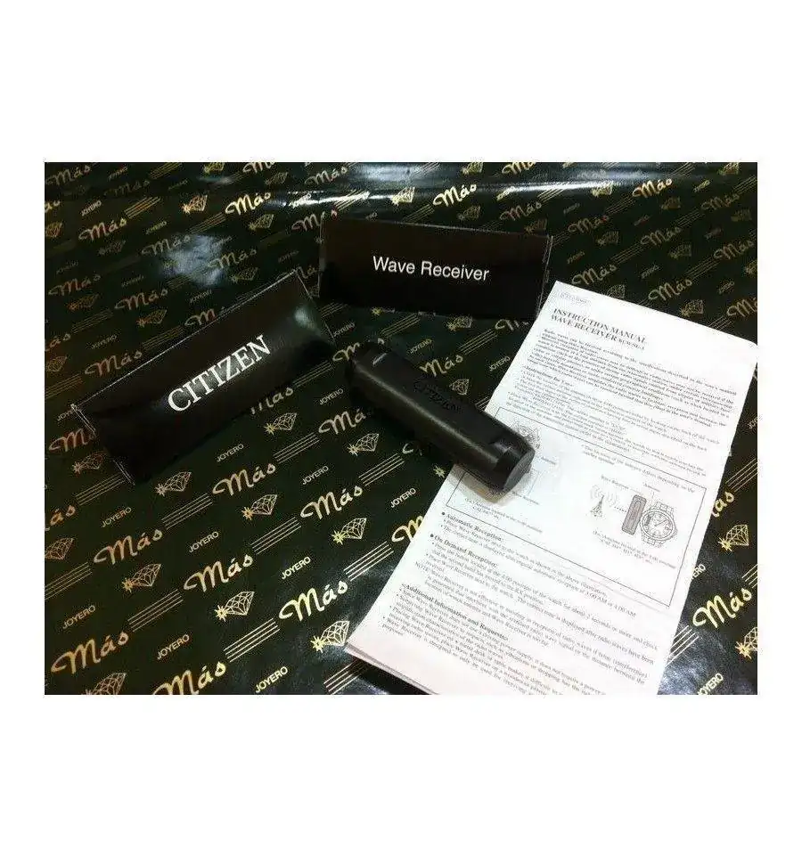

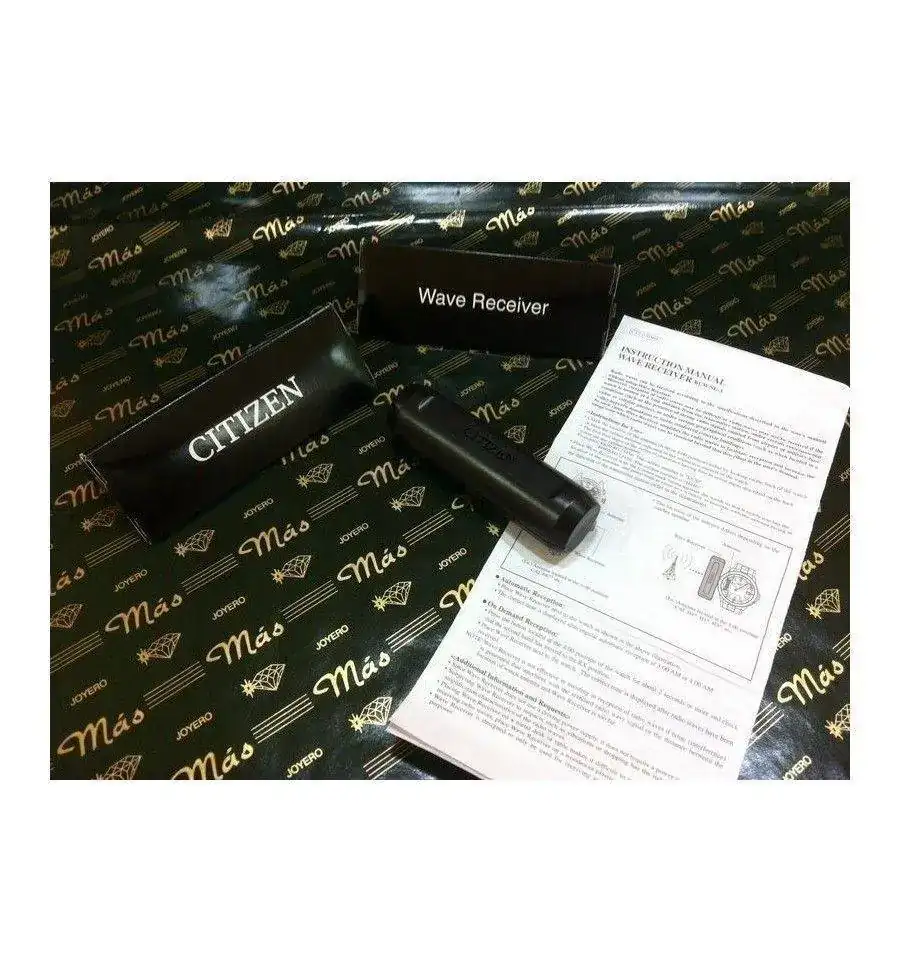

Yo vivo en la costa Valenciana. Los Citizen se me sincronizan una vez de cada 15/20 intentos. La antena pasiva (tiene pinta de ser una ferrita bobinada ) en mi caso no hace nada (y es que es complicado amplificar una señal si esta ya de por sí es debil). Es curioso, porque mis Casio tienen una tasa de éxito superior (¡estos japos!

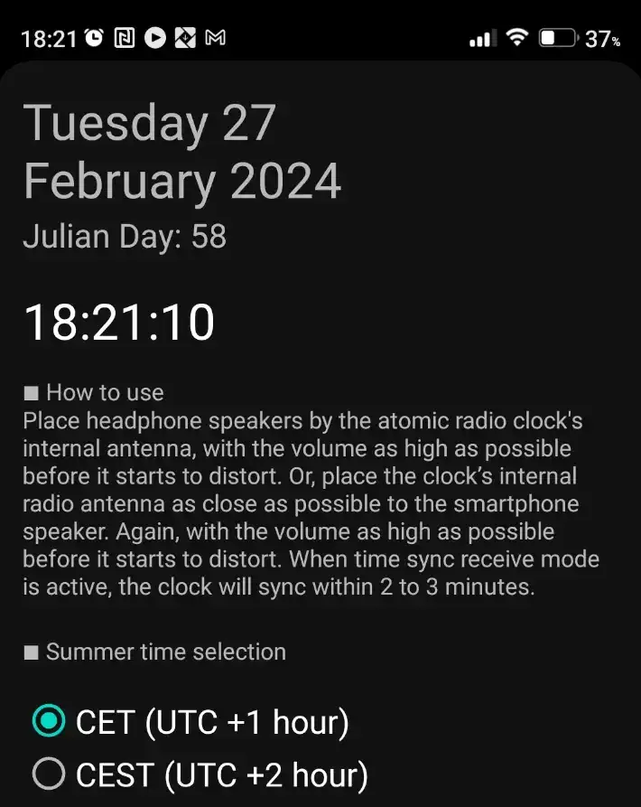

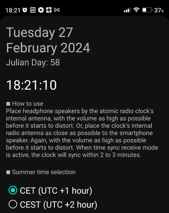

En mi caso, al final opté por usar la aplicación (Android, en mi caso) DCF77. Al principio me costó, pero al final encontré uno auriculares (de nuevo será por las características de su bobina) que me funcionaban bastante bien. Lanzas la aplicación, pones unos auriculares por la zona de la antena del reloj, lo dejas en recepción y esperas. El programa emula la señal de onda de Mainfliguen (y os recuerdo que las operadoras telefónicas trabajan con un servidor horario al segundo)
