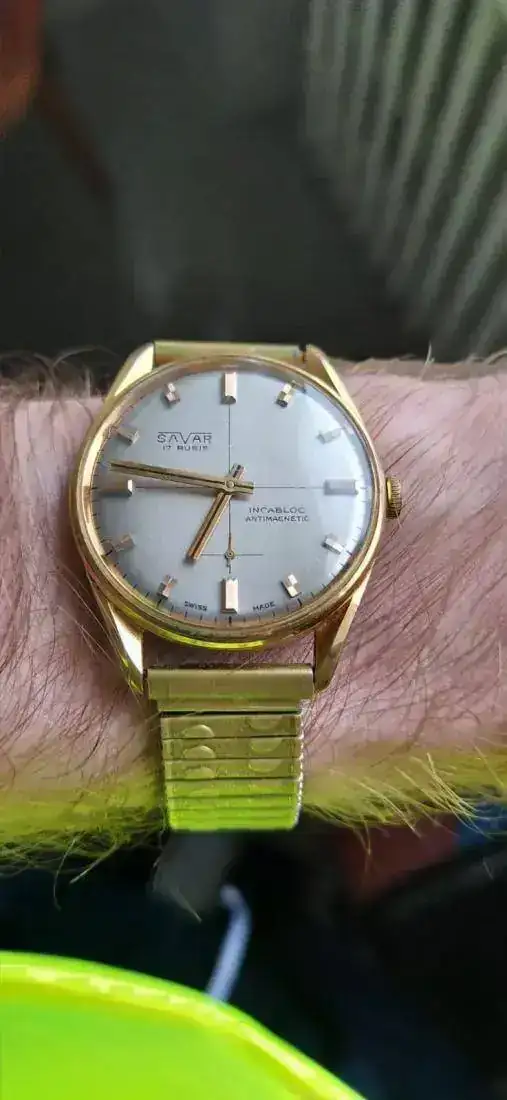

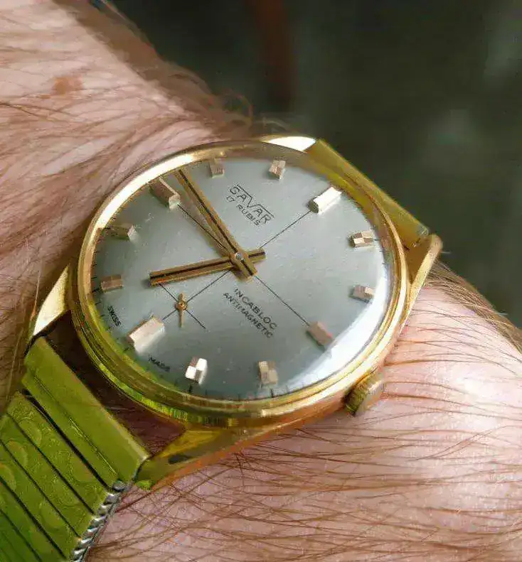

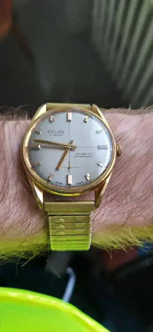

Hoy os quería enseñar este SAVAR olvidado, el cual he restaurado y es por ello que estoy muy orgulloso. Antes de entrar en la historia de ESTE reloj, quería que conocierais un poco más de la marca SAVAR.

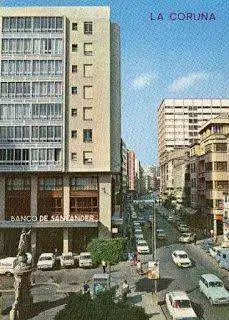

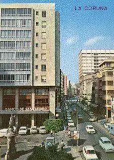

Postal de los años 90 en la que se ve el edificio en el que se ubicaban las instalaciones de Santos Varela, en la foto pertenecen al Banco Santander.

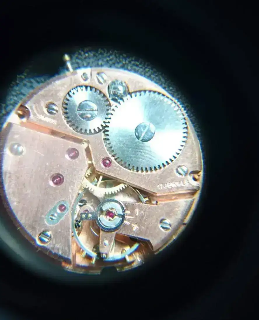

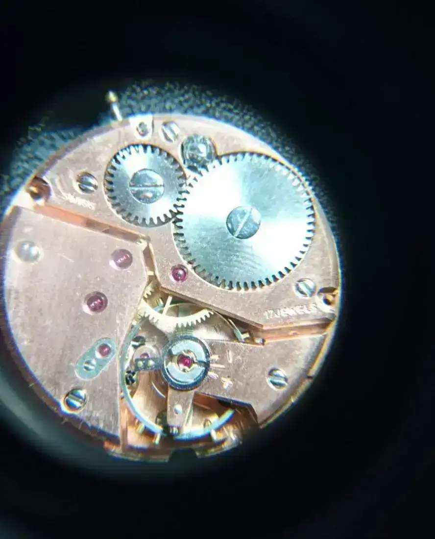

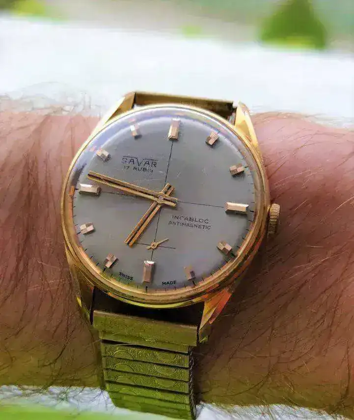

Este reloj forma parte de los regalados a mi padre, hace ya unos 35 años más o menos. El calibre es más antiguo, un Unitas 6310 de 1800A/h en la versión de 17 joyas con segundero a las 6 y remonte manual. Calibre bastante grande y bonito por cierto.

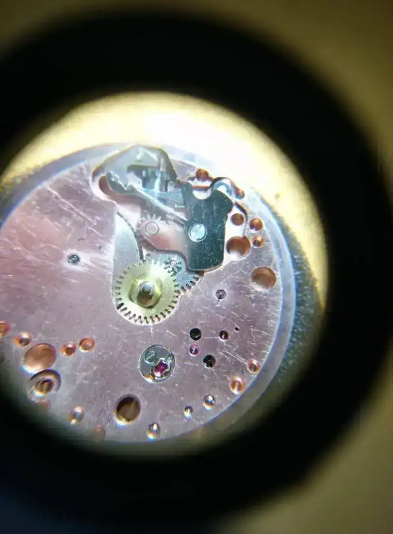

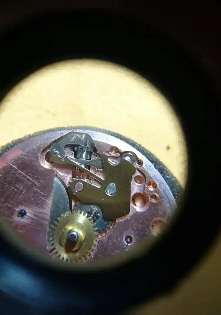

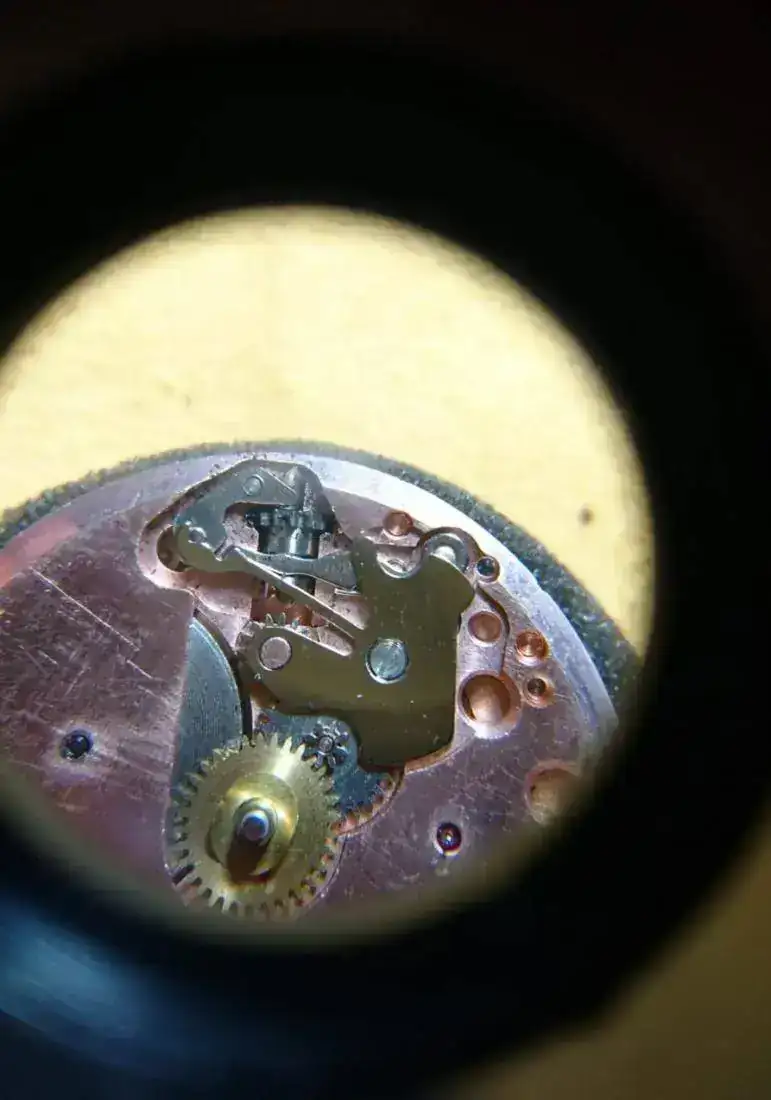

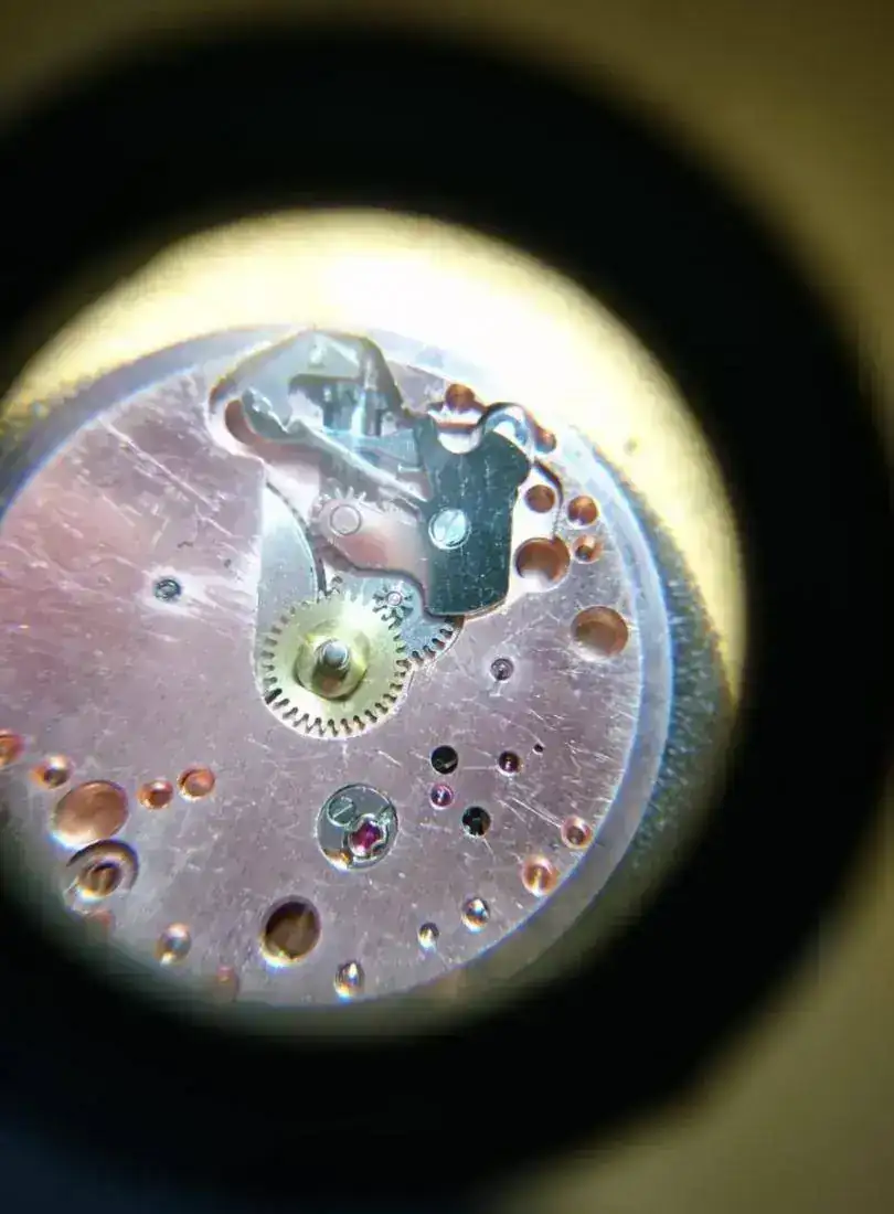

Por suerte el remontuar se encuentraba en perfecto estado.
Como se puede ver, pese a que la foto esta hecha con un movil malillo y una lupa, el calibre tiene un color rosita y es bastante simple.

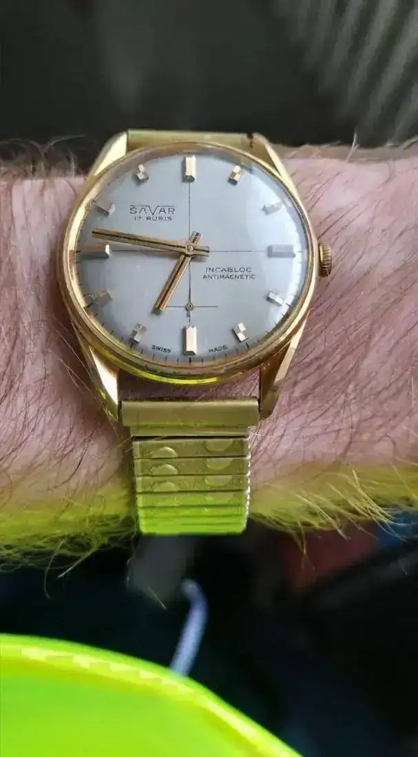

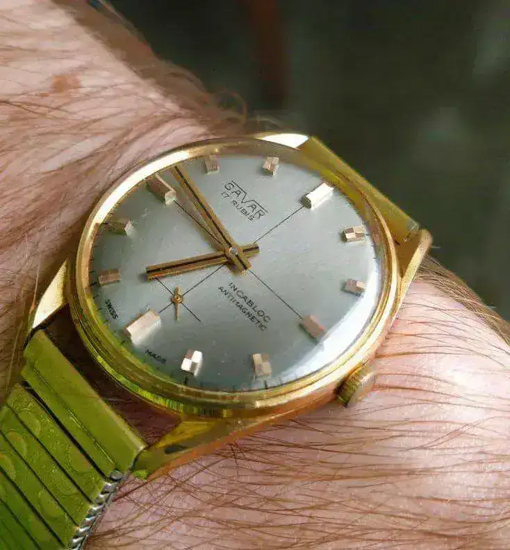

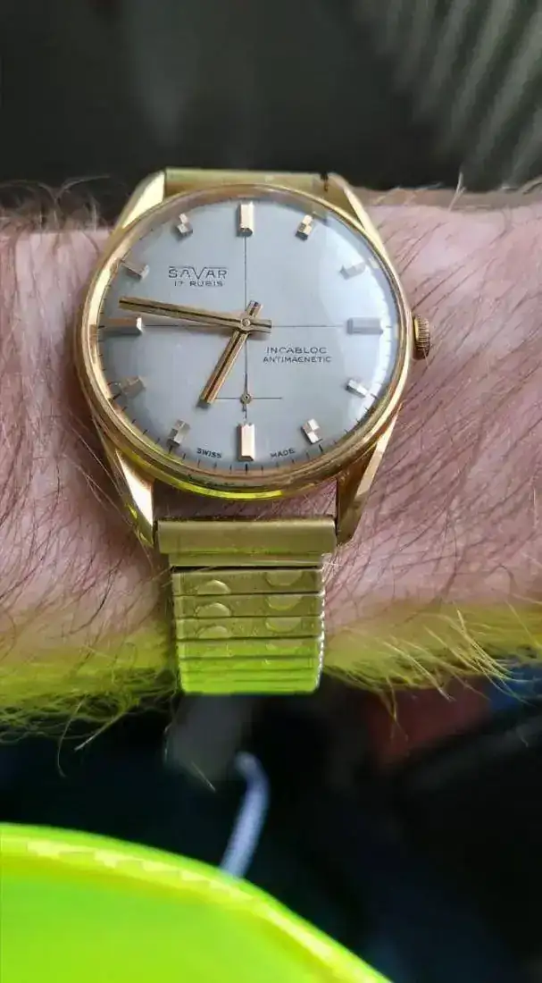

Después de un buen lavado y aceitado, la rueda tercera sustituida porque el pivote estaba roto y corregida alguna desviación de la espiral (quizá en el proceso de desmonte) ahora luce una buena amplitud y un rate bastante bueno, unos -8s/d de media.

PD: la correa es la que tenía cuando llegó a mis manos. Aunque no sea del mismo color de la caja en persona queda bien y es super cómoda.

Muchas gracias por traernos la historia de Savar. De vez en cuando alguien se interesa por las marcas montadas en España, y nos lamentamos de la poca información que hay. Pues bien, ahora hay un poquito más, gracias de nuevo.
Aparte, un reloj bien bonito, muchas felicidades.

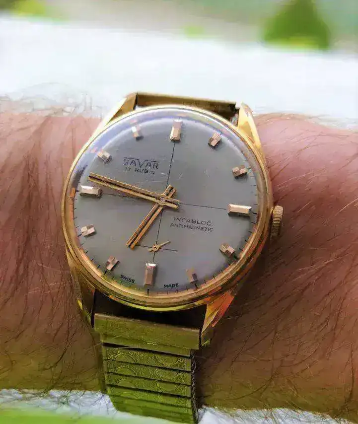

El reloj me encanta: los crosshair siempre me resultan elegantes y atractivos y me gusta mucho cuando las marcas se molestan en buscar la simetría en las grafías... y lo consiguen :clap: El día que te canses del flex, con una correa de ante o piel actual de las que denominan vintage o una perlón le podrás dar otro aire diferente ;-)

El reloj me encanta, esos indices tan significados le dan caracter y singularidad a la esfera.
