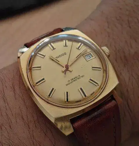

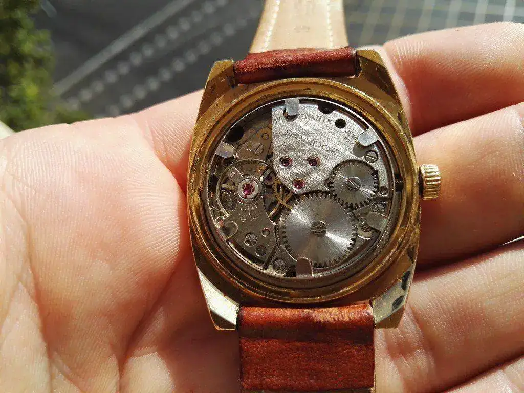

Hoy ha llegado otra de las adquisiciones que tenía de camino, un Sandoz manual que sospecho podría ser de los 70 por su estética pero que tiene algún detalle que me distrae como las inscripciones traseras o el hecho de que de la tapa trasera sea roscada con junta (es Water Resistant), así que supongo que será de mitad a finales de los setenta.

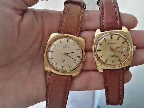

El tamaño es pequeño, pero es muy resultón a la muñeca. Os dejo unas fotos del recién llegado:
Y tiene un hermanito...
Aver si alguien me puede decir el año, que creo que no es tan "viejo" como aparenta.

precioso pero al no llevar el mismo apellido seguramente son primos.
Es chulo el estilo de la caja, si que parece setentero, debajo del volante parece que se aprecian unos números, si nos los puedes decir podemos saber algo más de este calibre.

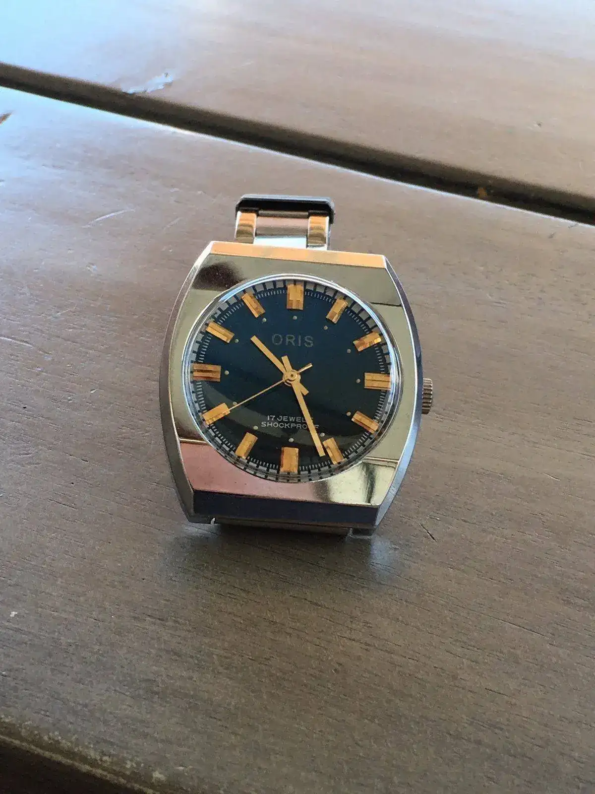

Parece una de las creaciones Indias, si viene del Reino Unido tiene muchas papeletas de ser una creación India.

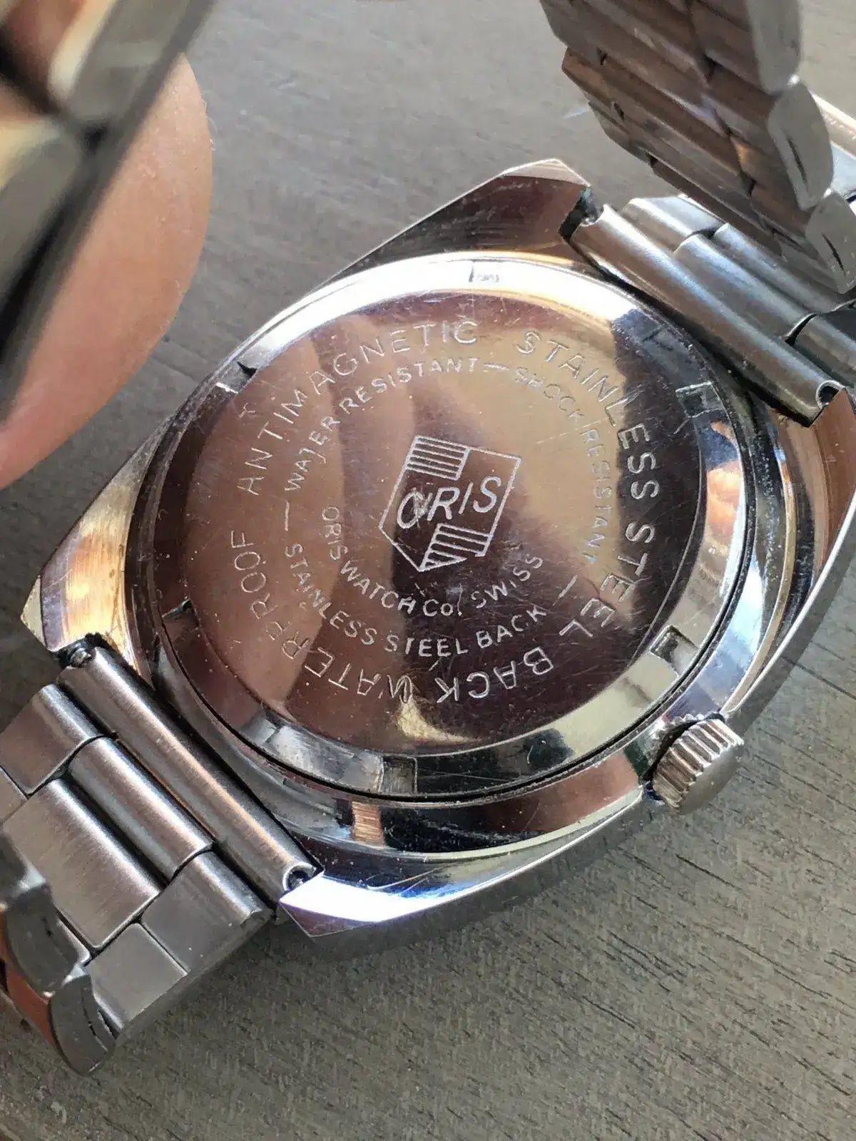

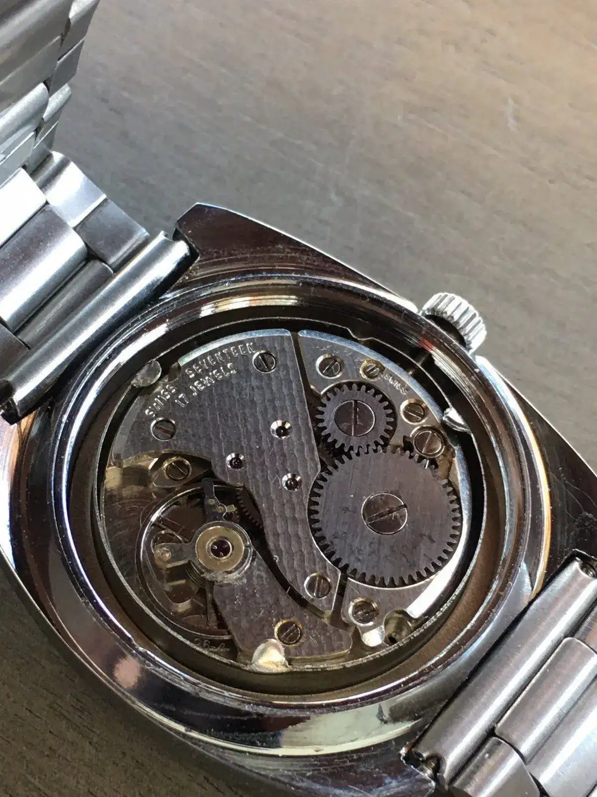

Sin ánimo de molestarte, yo tengo un Oris con la misma bata en el calibre y calibre marcado como Oris, pero es más falso que una moneda de 7€.
El Certina es espectacular :ok::
Muy guapo el doradito, y muy bien emparejado con el primito elegantón :ok:: Yo también supongo por estética que se trata de una pieza de los 70 :yes:

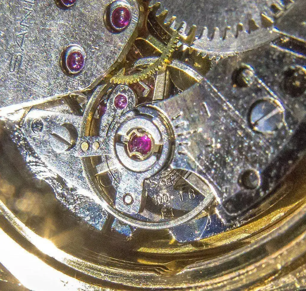

No te preocupes, que también tengo yo esa sospecha de él, ya que no he visto el calibre por ningún lado por mucho que he buscado. Los acabados del reloj son buenos y los detalles de mancecillas, caja, inscripción trasera también. Parece que hay un sobretintado en la leyenda del dial y no he encontrado ningún otro "shcokprotected" aunque si modelos -sin verificar- muy similares con día de la semana, secundero distinto y marcado en el dial y sin el shockprotected.
A ver si lo abro y pongo la foto del detalle del calibre: en las que tengo hechas se aprecia (faltan dígitos) un 00-1B al final del número y debajo de éste un E4.

En muchos casos, utilizan calibres baratos "HMT bi Citizen" o vete a saber de dónde sale y las cajas las compraran de los cientos de modelos que quedarán sin usar en los "70 u 80" y se inventan las esferas, las cajas suele llevar los grabados de las marcas como grabados en láser, el resto como la mía si va bien grabado en el acero, pero la marca en láser.
Luego Hacen unas buenas fotos enseñando solo lo que ellos quieren que veas, como los logos y "zas" por 15 o 20€ no vas ha reclamar.
Si te fijas bien verás que ahí muchos (Tissot, Sandoz,Oris,fabre leuva,citizen........) ahí muchas marcas reintentadas por ellos, ojo eso lo que yo creo, no digo que sea así, pero muy desencaminado no creo que este.

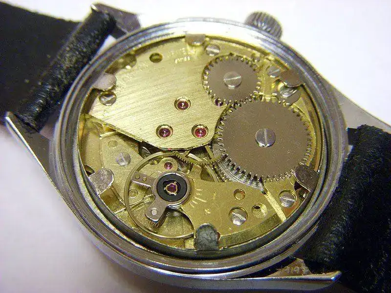

Buen día JDP; la máquina parece ser el calibre FE 140 ( FE - ebauche francés). se comenzaron a fabricar según RANFFT en el año 1975.
FE solo hacia las máquinas y los ensambladores terminaban los relojes y le colocaban las marcas???
En este reloj utilizaron una marca muy conocida???
Un saludo, Luis desde Argentina

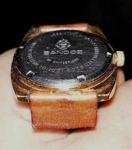

Pues mira por donde que creo que el Sandoz no es indio... muy fino y elegante lo veo para lo que se gastan por allí, el grabado en la trasera es mucho más preciso de lo que suelen hacer (ejemplo el Oris que han puesto), ese "Swiss made" tan bien puesto, que lleva calendario... son varios detalles. Creo que es un reloj económico de la época, pero original.
Un bonito setentero.
Hola Luis, un saludo desde Valencia.
En efecto tiene toda la pinta de ser ese movimiento, por que son clavados. Lo abriré y le echaré un vistazo a la numeración.
Respecto a la marca, pues Sandoz es "conocidilla", suiza del montón (hoy en día) pero que ha quedado como marca de poco más de relojería "barata" sin ser mala.

Ya tengo la foto con detalle:
S.G.T.
100-1B
E4
Caliber SGT 140-2AE4 (Societé des Gardetemps SA)
Probably Swiss made. Same as FE 140-2 movement.
