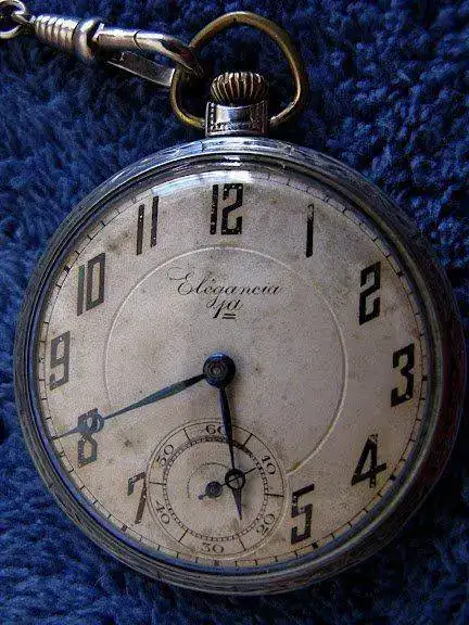

Saludos cordiales para todos.
Este reloj obra en poder de mi familia desde tiempo inmemorial. No tengo ni idea de su origen y procedencia (nacional o extranjero, movimiento, fecha de fabricación..., etc.). ¿Podría alguno de los muchos expertos que abundan aquí ilustrarme sobre todo ello?
Gracias por prestarme atención.

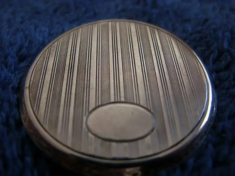

Tuve uno idéntico a este, exacto exacto, igualito, misma esfera y con las mismas agujas y todo. La única diferencia era el exterior de la tapa trasera que en el mío tenía un escudo en la parte de arriba a la izquierda y el resto era con rayas de arriba abajo. La anilla del tuyo no es la original, la original era de acuerdo con el estilo del reloj, que debe ser tipo art decó. La anilla del mío era con forma pentagonal.
Otra diferencia era que el tuyo lleva maquinaria de 17J y la derl mío era de 15J. El calibre es de puentes, pero no sé cual es.
También recuerdo haber visto otro como este de alguien que quería repararlo o saber algo de él, que tenía una pegatina por dentro con la fecha de una reparación o algo así. Creo que este era dorado y no sé si fue en este foro, pero creo que sí, juraría que sí, pero no lo encuentro, no recuerdo como lo introdujo su autor y he probado con varias palabras a buscarlo, por si en él ya habían contestado algo más que te pudiese valer, pero no lo encuentro.

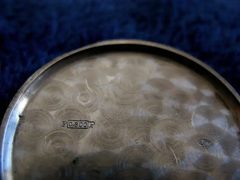

Te añado esta información sobre las marcas de la plata que tiene la tapa, la cual me dio otro forero entendido en relojes , sobre uno mío con iguales punzones:
A la derecha, en el interior de la tapa trasera tienes un punzón, en el que podras ver un ave, concretamente es una perdiz de escocia. Los Suizos la llaman Coq de bruyère. Verás que la forma exterior del punzon es como un diamante. Pues bien, ese punzon certifica que la caja es de plata maciza de 800 milesimas (tal como pone en la otra parte), fabricada en Suiza entre el 23 de Diciembre de 1.880 y el 20 de Junio de 1.933
Mil gracias.
Absolutamente valiosa tu información. Creo que lo voy a poner en manos de un buen restaurador y hacer que recupere su pasado esplendor.
Saludos cordiales, Gong.
