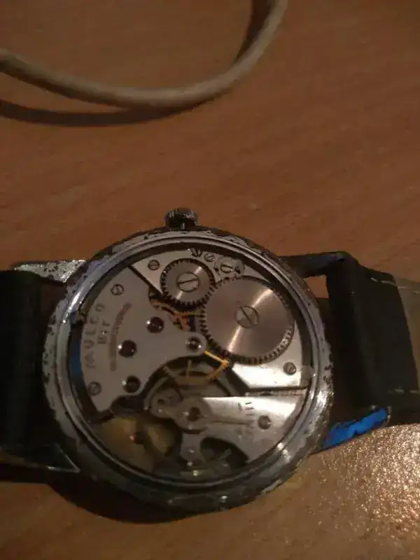

Saludos, soy nuevo y quisiera su ayuda experta con un Mulco Hit
  • Iniciador del hilo Iniciador del hilo aliali32
A
aliali32

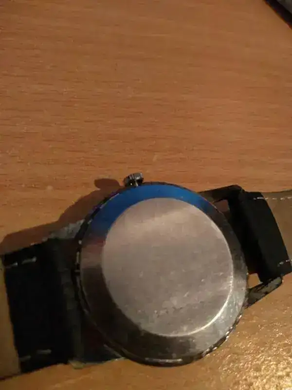

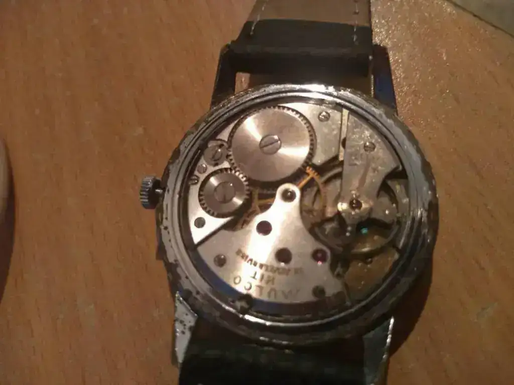

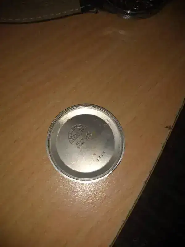

Saludos, como dije anteriormente soy nuevo en el foro, soy aficionado a los relojes y hace poco un amigo relojero terminó de prepararme este Mulco Hit, sin embargo desconozco el año de fabricación, me intriga saber el año aproximado de este reloj, quisiera saber si pueden ayudarme con esto, segundo hay uno números que aparecen en la tapa tanto por dentro como por fuera, que no se que significan. en la maquina leo el numero 1120, mi amigo relojero me dice que es una maquina ETA 1120, y que no es incabloc, creo porque no tiene la pestaña que soporta el rubi del volante. espero puedan ayudarme gracias de antemano. WhatsApp Image 2019-05-29 at 5.22.16 PM.webpWhatsApp Image 2019-05-29 at 5.22.18 PM.webpWhatsApp Image 2019-05-29 at 5.22.17 PM.webpWhatsApp Image 2019-05-30 at 9.26.22 AM.webpWhatsApp Image 2019-05-30 at 9.26.23 AM.webpWhatsApp Image 2019-05-30 at 9.26.24 AM.webp

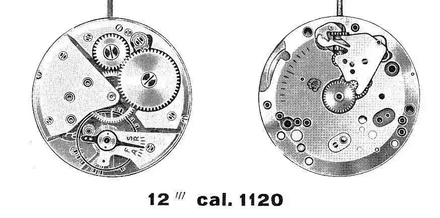

La forma habitual del puente del ETA 1120 SERÍA ESTE.
ETA 1120

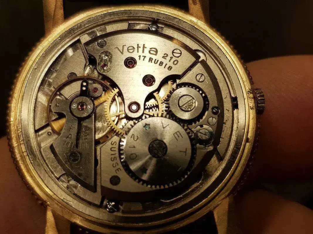

Si bien este está identificado como ETA 1120
Vetta 210 alias Eta 1120
https://orologi.forumfree.it/?t=73277552
https://www.forumorologi.eu/phpBB3/viewtopic.php?t=105&start=7980
Parece que los tornillos coinciden.
a ver que opinas ?
Mulco es una firma que comercializó en general relojes de calidad media con ebauches ( mecanismos ) de buena calidad.
El que muestras si efectiviamente es un ETA 1120 sin incabloc puede ser de entre 1955 a 1960.
El puente del rodaje es un tanto diferente al puente estandar de este calibre, por lo que pudo haber sido pedido por la marca con esa forma, aunque eso es irrelevante....
Yo tengo un par de Mulcos que montan As
Edito, porque he visto que Cesc ha puesto el dato.... y como siempre, y para salir de dudas... EL RESORTE DEL TIRETE ?????..... no creo que este hombre vuelva al relojero para que le eche la foto....:laughing1:
esa maquina se ve igual al mio, Muchas Gracias... entonces los números que tiene son marcas que se realizaron aquí en Venezuela, serán como números de serie nacionales. Gracias nuevamente

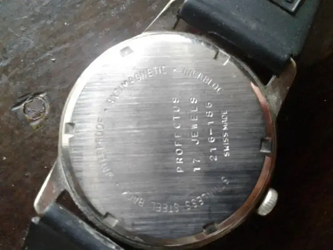

Mulco Profectus

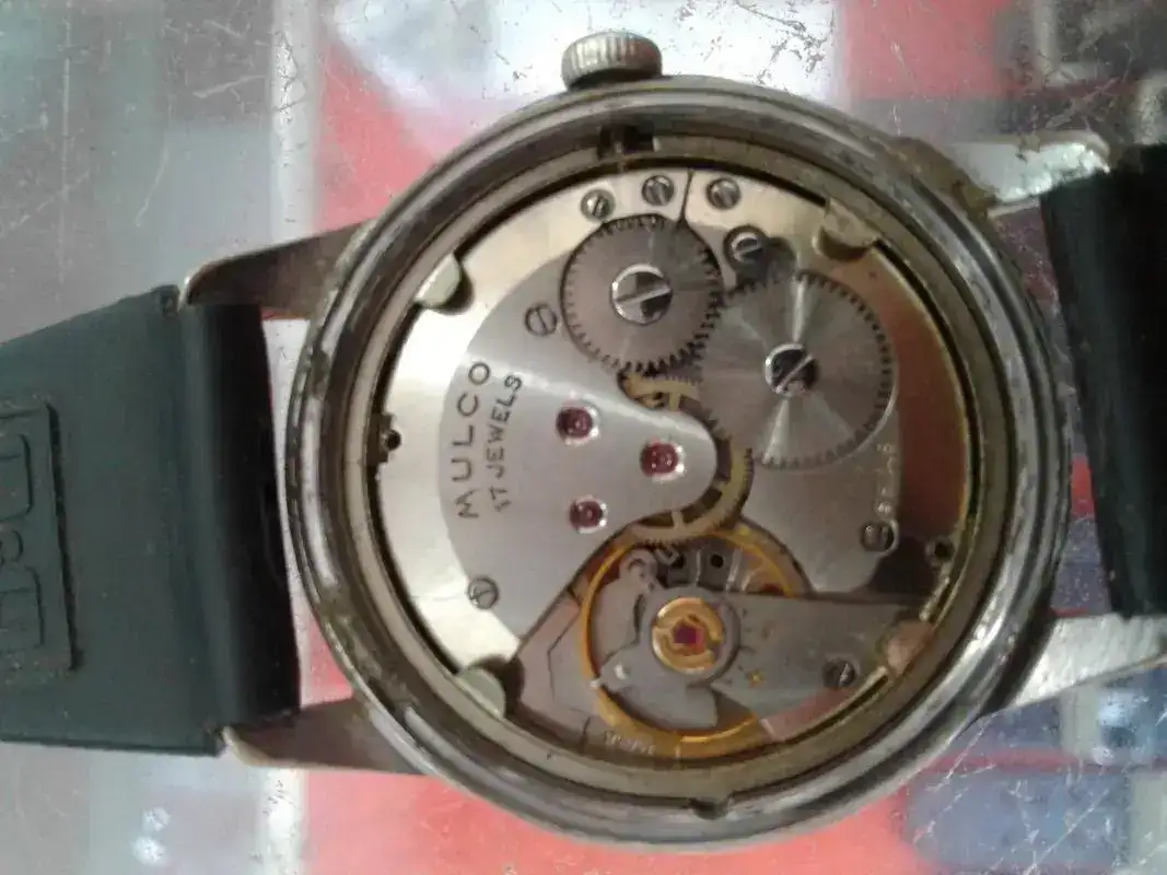

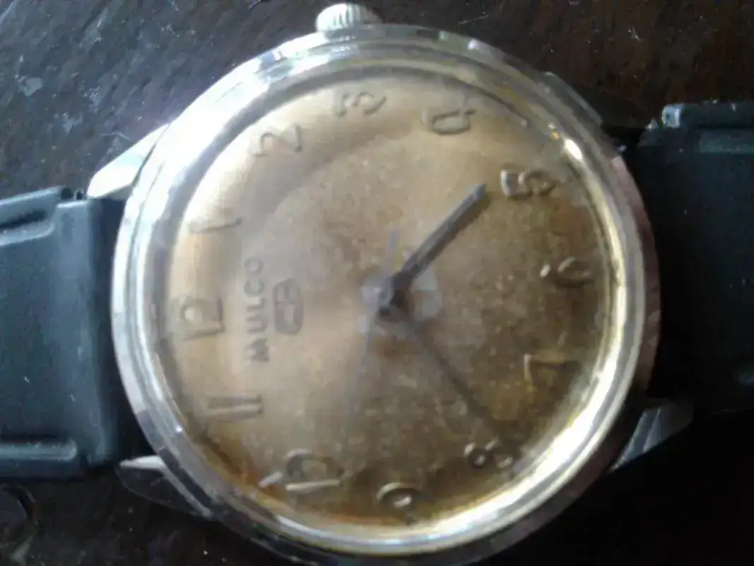

Soy de Venezuela,la tierra de los Mulco. Tengo uno de cuerda Profectus, no se que ca libre es, dentro de la maquina se lee AS.Agradecería cualquier información de los expertos

Soy de Venezuela y tengo un Mulco Profectus de cuerda, en su interior tiene unas letras AS. Me parece que ses refiere al calibre
AS significa Adolph Schild, fabriante de movimientos que equiparon a diversas marcas como Enicar, Longines, Breitling etc etc
