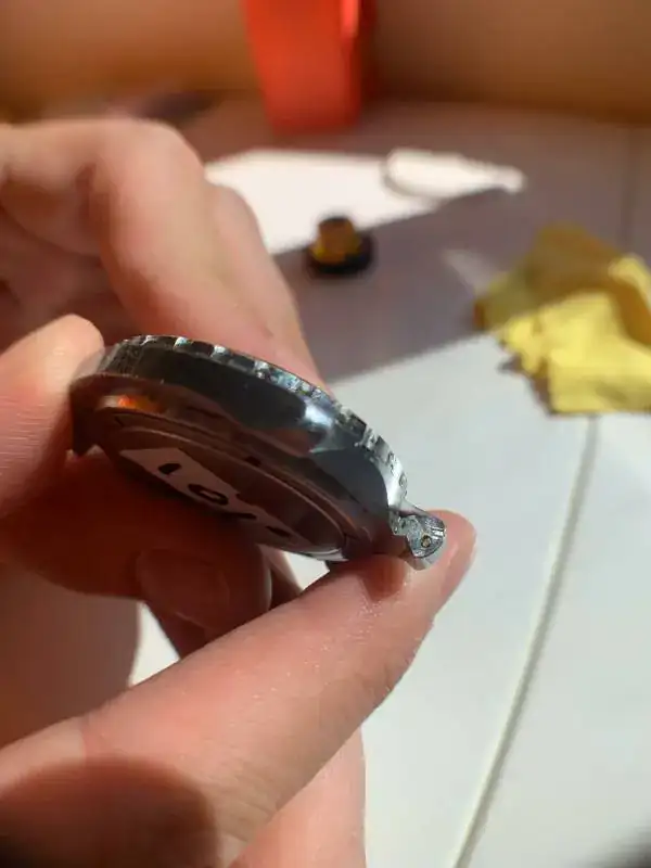

Hola buenos días chicos
En esta ocasión os escribo porque resulta que me ha llegado un pequeño Komandirskie, el cual tiene un trozo de pasador incrustado que no puedo sacar, encima pasa en las dos asas...
Entonces era preguntaros si sabías alguna forma que no se me haya ocurrido, o me va a tocar tirar la caja
Dejo unas fotos para que veáis de lo que hablo
Un saludote y muchísimas gracias por adelantado
Hola Víctor,
¿Has probado calentando un poco el asa?

La caja no se tira, se regala :D.
Hay varios sistemas.
Por ejemplo, un poco de desengrasante y una aguja o alfiler.
Ten en cuenta que simplemente estará pegada por la porquería, nada grave.
Hola Victorv, si ya lo has intentado con las pinzas y a falta de un punzón para poder sacarlo con el peligro de romper las asas ,, yo probaría con la dremel con la broca más pequeña comiéndote y debilitando el trocito incrustado y si ello no diera resultado y el dial fuera muy preciado, buscaria al final un donante de caja.
Enviado desde mi SM-J415FN mediante Tapatalk
Yo probaría primero poniendo una gota de 6 en 1 en los agujeros y dejándolo un buen rato, todo un día a ver si se puede sacar. Si el trozo de pasador, es de los pasadores originales Vostok, lo más posible es que esté enganchado por la porquería y el óxido de cobre, dado que igual me equivoco, pero a mí me parece que estos pasadores son de latón o de alguna aleación que lleva cobre.

Hola chicos, muchísimas gracias por vuestra ayuda.
La del 3 en 1 y un alfiler me parece una muy buena idea por la que empezar. Acabo de ponerle un poco y a la tarde intento urgar a ver si lo puedo sacar.
Si no, me pondré con la idea de Roberto calentando el asa. Lo mismo le saco el movimiento y lo meto un poco en agua hirviendo, que creo que no le afectará no?
Dremmel no tengo compi, por lo que eso lo dejo para lo último.
Ahora a la tarde os comento cómo va el desarrollo, porque es una pena porque la caja está en muy buen estado
Enviado desde mi Mi A1 mediante Tapatalk

Víctor, lo del 3 en uno es buena idea, estoy intentando localizar un hilo en el que habían resuelto un problema similar. Si lo encuentro te aviso. Lo de calentar suele funcionar pero en este caso déjalo como último recurso pues corres el riesgo de derretir el plexi.

A ver, te cuento como lo haría...
1. WD-40 o 3en1, en remojo (como te dijeron, con un alfiler)
2. Alumbre (raspa un poco de un desodorante en piedra en un poco de agua y sumerge el asa).
3. Vinagre
4. Pinta el asa con barniz de uñas y sumérgela en lejía mezclada a partes iguales con agua. Cuando salga...retira el barniz con acetona ( pues solo era para proteger el asa).
5. Calentón. Retira antes todo, incluido el plexi, y con alfiler...
6. Comprar dremel u otra caja [emoji28]
Ya nos irás contando.
Si la caja es cromada, en vez de acero, no viene mal lo del barniz para su protección ante el vinagre, lejía,...(pero no en el trozo de pasador).

Victor, tirar nunca ;-). Suerte con los pasadores, reparación habitual en relojería aunque pueden ser un poco puñeteros. A ver si un poco de lubricante ayuda, si no sale te va a tocar por medios mecánicos. Me pillas lejos para echarte una mano :whist::. La corona sale simplemente con la corona desenroscada y al pulsar el tetón, tirando a la vez...

Muchísimas muchísimas gracias por vuestra ayuda compañeros
Os cuento, al final con un poco de 3 en 1 han salido. Lo he dejado toda la tarde, desde las 3 o así. A las 5 he intentado sacarlos y se movían un poco, pero nada, imposible.
Le he metido otro buen chorro de 3 en 1 y ahora a las 9 han decidido salir (después de media hora urgando).
Así, que tema solucionado fácilmente
Muchísimas gracias amigos [emoji16][emoji16]

Bien Victor!:clap:
No se podria resistir a eso
Pues llego tarde, otra solución (la última solución) sería taladrar desde fuera, pero si ya han salido pues es lo mejor que podría pasar.
Enhorabuena, Víctor! Me alegro de que el tema se haya solucionado fácilmente. Ahora, a ponerlo guapo y a lucirlo.
Me alegro que ya lo hayas solucionado, Víctor!. A mí me pasó lo mismo y mi relojero lo solucionó en dos segundos con un punzón... haciendo agujero donde aún estaba el trozo de pasador.
Soldadura de la buena :D
