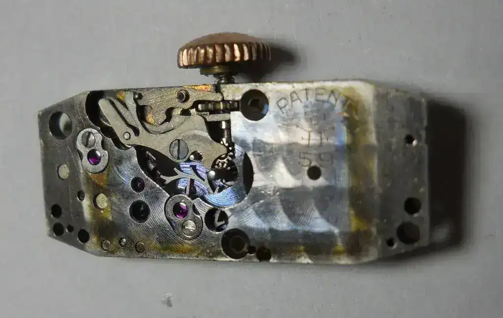

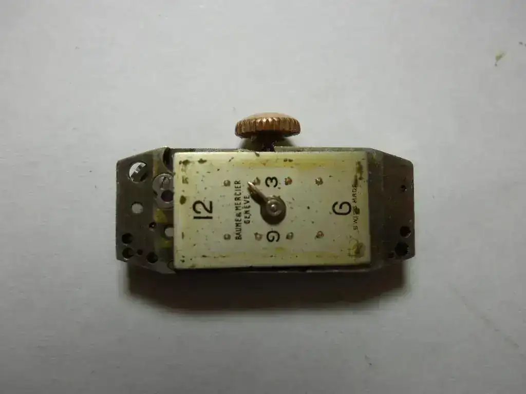

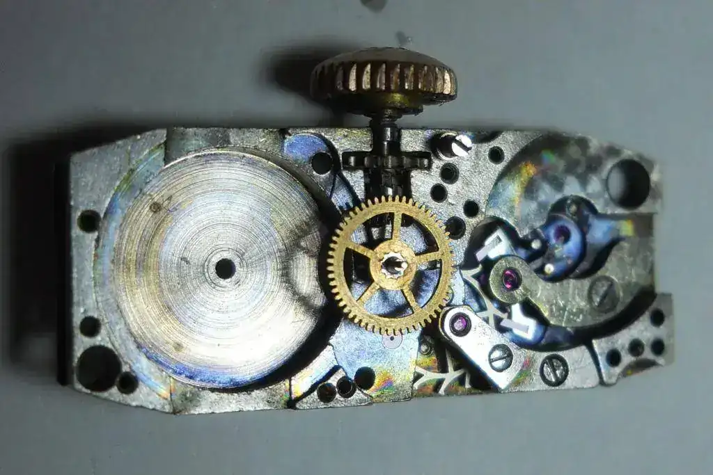

Pero después, durante el desmontaje de los puentes, maniobré la corona y, oh sorpresa y sin buscarlo, me quedé con la corona y la tija en la mano.
Luego de unos cuantos intentos conseguí meter la tija en su lugar pero no lo he hecho bien ya que sólo está activado el mecanismo de puesta en hora y no consigo que se active el remontuar.
Vamos... que, donde está la tija ahora, no sale para afuera pero tampoco la puedo meter adentro.
Tampoco puedo extraer la tija y corona (antes salió sola) y no quiero forzar las cosas.
La pregunta es si, con la escasa información de las dos fotos que adjunto, algún forero misericordioso hace un diagnóstico y me dice como hacer para que la tija vuelva a tener sus dos posiciones.

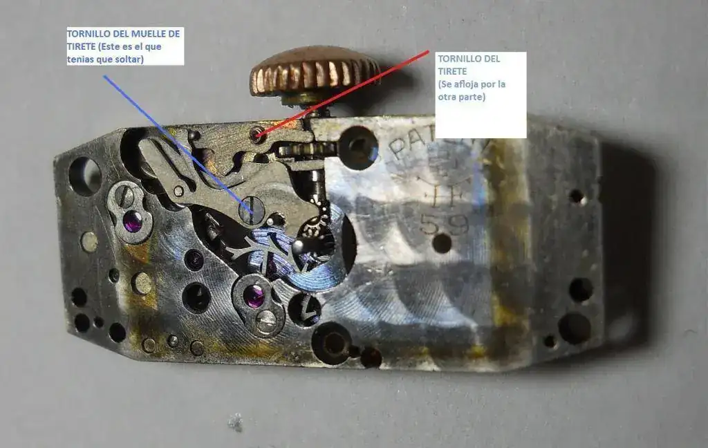

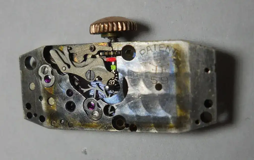

Buenos días.
La bascula (pintada en rojo) no esta en la ranura del piñón basculante (ó corredizo) (pintado de verde).
Coloca la parte que he pintado de rojo en la parte que he pintado de verde.
Espero haberme explicado bien y que te sirva de ayuda.
Haz lo que te ha dicho P.G. pero primero tendrás que aflojar el tornillo de la tireta para sacar la tija . Una vez flojo el tornillo tireta presiona un poco para que la tireta de paso a la salida de la tija.

Gracias...pero sigo haciendo chambonadas. Porque aflojé el tornillo de la tireta y no salía. Lo aflojé más y saltaron dos piezas (supongo que una es la tireta) y un mini muelle.
Ahora estoy tratando de rearmar lo que involuntariamente desarmé.
Luego les cuento...

Buenos días.
Te envío otra foto a ver si te sirve de ayuda.

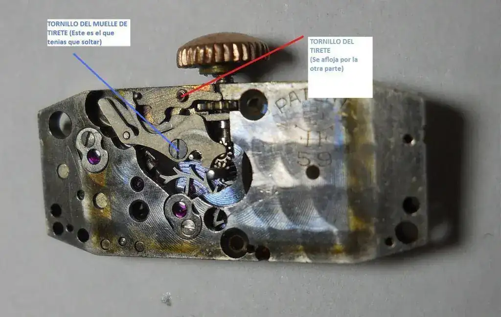

Buenos días.
Ver el archivos adjunto 580671
P.G. Gracias por la explicación complementaria.
Pero me he dado cuenta de que al saltar las piezas relacionadas con el tiret salieron volando piecitas minúsculas que no he podido encontrar por lo que este movimiento, que estaba funcionando por completo, ya es un cadáver.

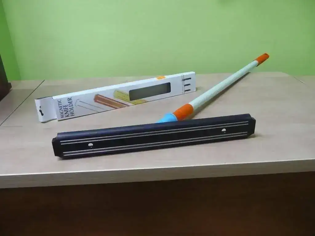

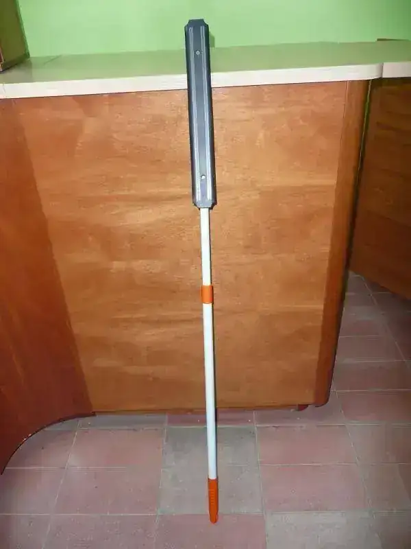

En todo taller sea de aficionado o profesional, no debe faltar escoba, pala y buscador.
Buscador de Galy de piezas saltarinas.
El buscador no es otra cosa que un imán de cocina, al cual se le ha adaptado un palo telescópico de mopa. eso si siempre hay que tenerlo a mano y sin levantarse de la silla, pasar la escoba y el buscador para asegurarnos donde pisamos.
Se puede mejora poniéndole unos ta quitos de goma en los laterales y evitar roturas una vez captada la pieza.

6aly... Hola...
Gracias por la idea..
Yo usaba unos imanes chiquitos pero potentes (de Neodimio, sacados de un Disco Duro difunto). La ventaja de la barra metálica es que permite un barrido más ágil. Y acoplarlo a un mango me ahorrará dolores lumbares que a mi edad son frecuentes.
