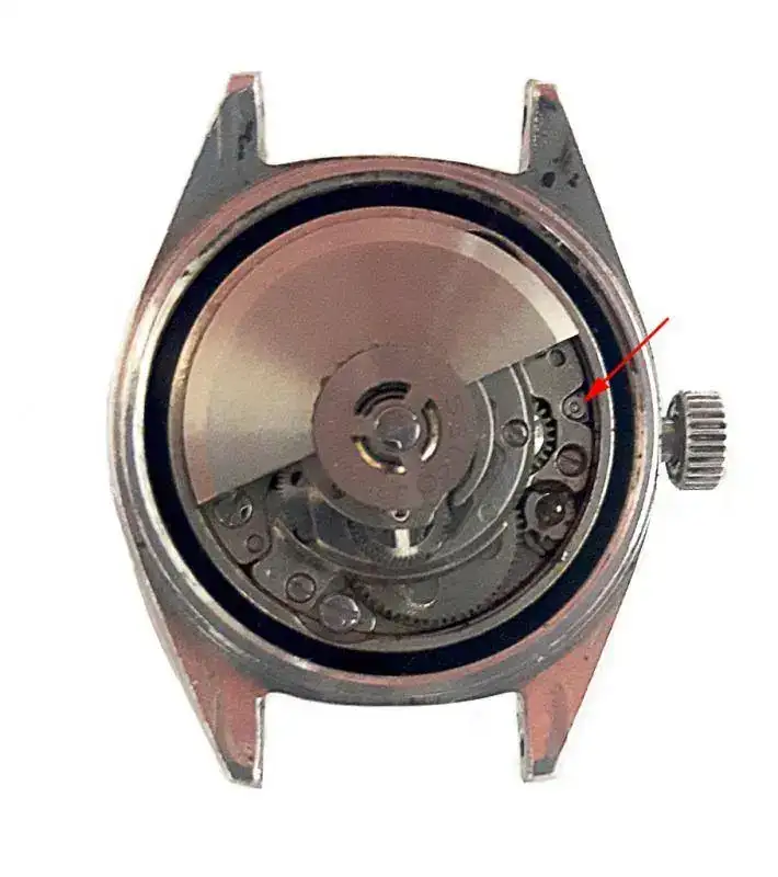

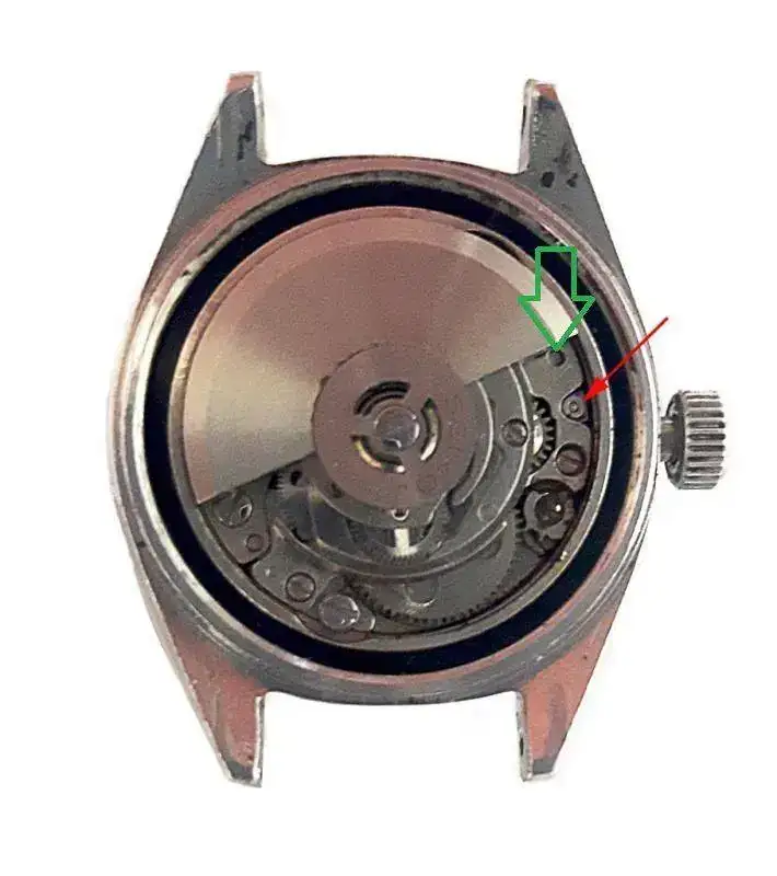

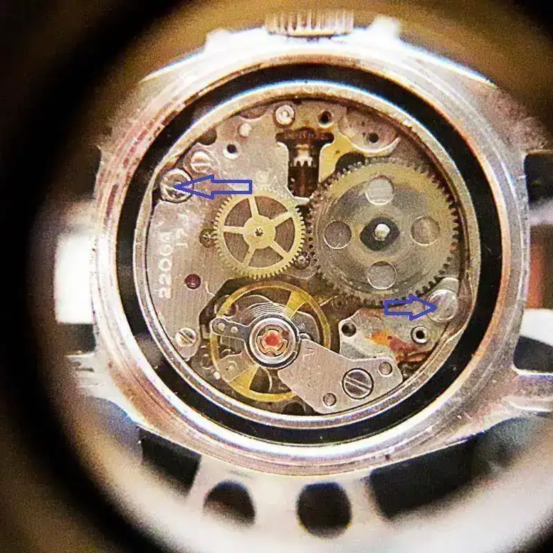

El problema surge en que no puedo quitarle la tija. Pienso que es presionando un pivote que tiene junto a la tija, pero no hay manera de que se mueva.
Adjunto imagen del elemento que creo que hay que presionar (siento la calidad, pero la hice con el móvil)
Saludos y gracias de antemano
... hola. has probado en el agujero de arriba ?
Hola romesga.
El pulsador que señalas con la flecha roja, es el correcto para sacar la tija, si no sale es que habrá algún problema.
Hola romesga.

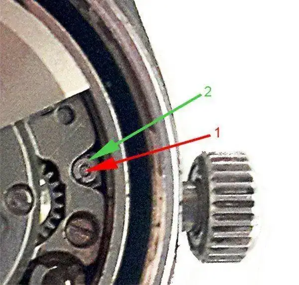

He intentado presionar en todas las posiciones de la tija, pero nada
La máquina está algo inclinada dentro de la caja y en una zona próxima tiene algo de óxido, igual está afectado por éste. Probé con aceite y con alcohol por si acaso y nada, ya solo se me ocurre una gota de ese refresco de cola tan popular (por no hacer publicidad :))
Hola romesga.
Para acotar un poco mas a ver si lo consiguiera, ¿lo que debe ceder es el pivote central (1) o también el cilindro exterior (2)?

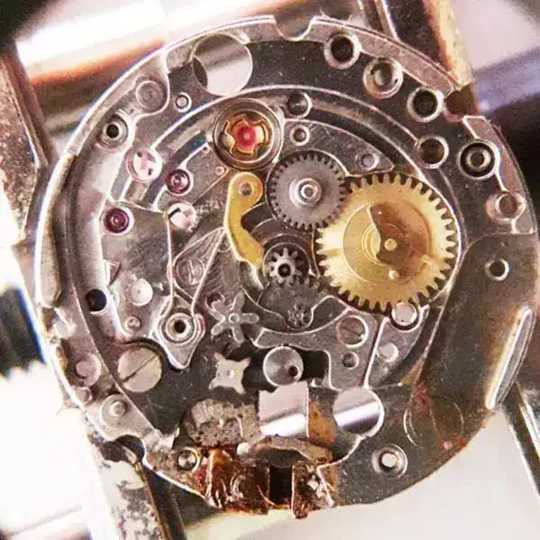

Efectivamente, tal y como comentabais y se intuía ha oxido en la zona de la tija (y parece que en alguna otra parte) aunque el reloj funcionaba.
Ahí, capaz que ya podés quitar el arito
y presionar el tirete para retirar la tige.
¿que arito? (explícamelo como a los niños que solo llevo 2 semanas en esto)
Pues objetivo conseguido
Al final después de incluso intentar meter una aguja finita a ver si se 'despegaba' el tirete me dio por ir echando gotitas de vinagre en la zona, muy poquito solamente la gota que queda en la punta de la aguja de una jeringuilla, e ir girando la corona para ayudar a que fuera penetrando el vinagre hacia la zona.
Gotita y limpiando con la punta de un papel absorbente lo que iba rezumando, tres o cuatro veces hasta que presionando el pivote de marras se metió para dentro y se liberó la tija.

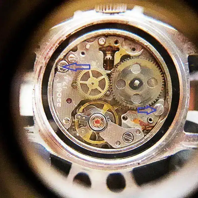

No sé si aflojaste ya los tornillos de caja,
que justamente sostienen el movimiento a la caja :
Álvaro

Si, los tornillos están quitados, he conseguido gire un poco unos 10º pero de momento poco mas, no sale

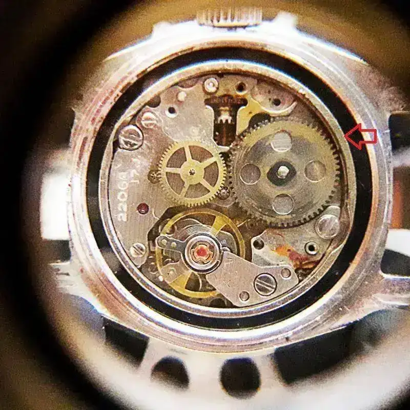

O sea ya quitaste el suplemento metálico, y el movimiento no sale?
¿Que suplemento metálico? aparentemente no veo ninguno, ruego me indiques

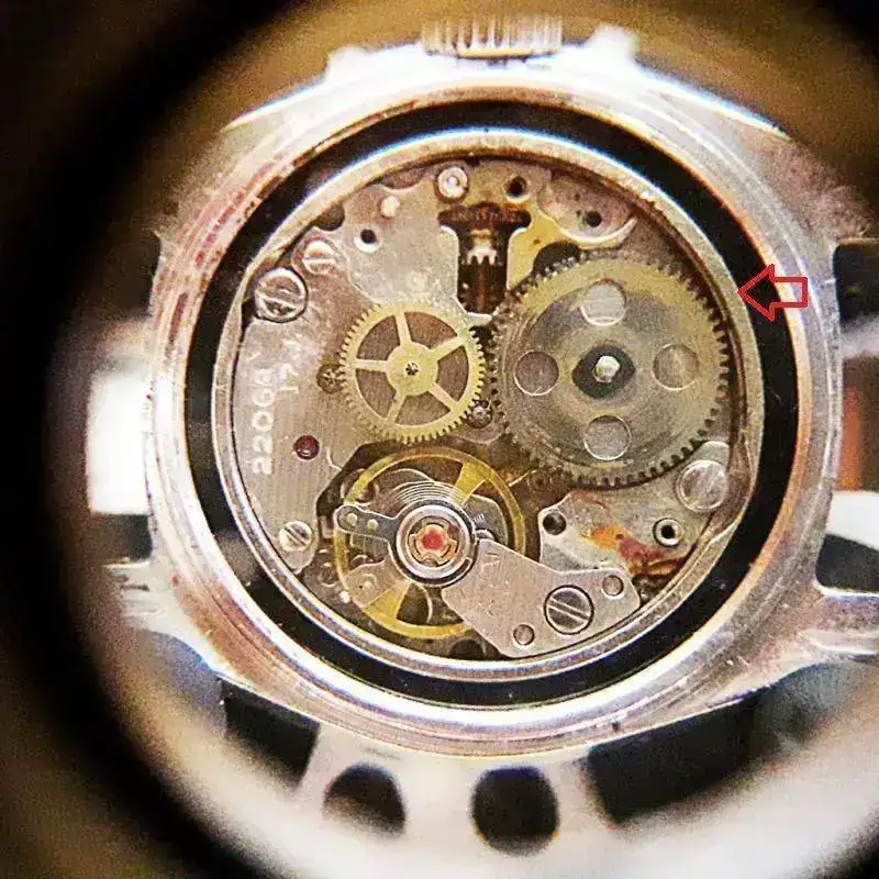

debes de sacar el aro que te marco
que es el que fija el movimiento a la caja
Ver el archivos adjunto 673557
:clap::clap::clap:
Pensaba que todo el surco donde va la arandela de estanqueidad era la misma pieza (en algunos relojes que he visto era así) y no quería tocar la goma pues temía que se 'desintegrara y me cayeran restos dentro.
Gracias, Saludos

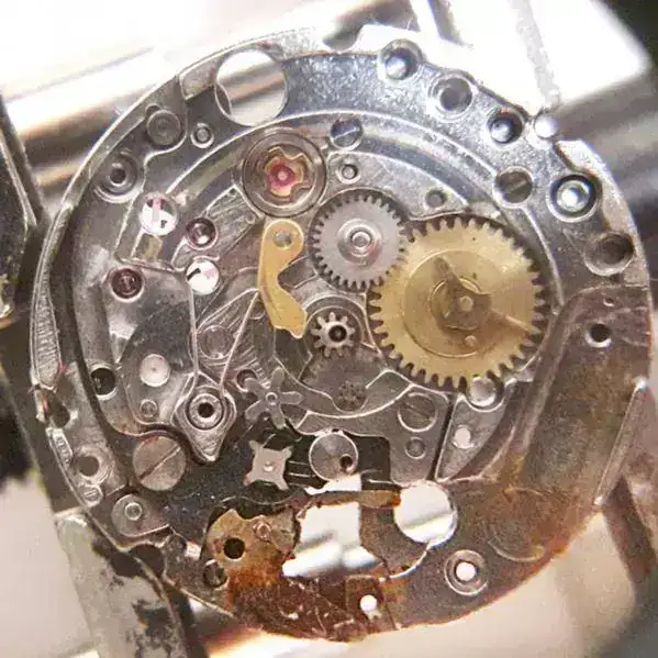

Ya con acceso a la zona afectada y con la piezas en 'adobo' para ver si les puedo quitar el óxido
