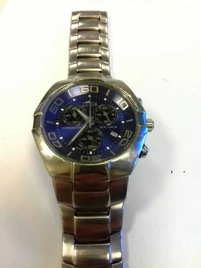

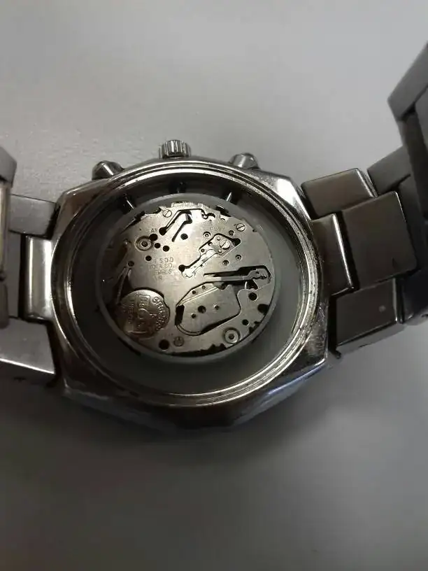

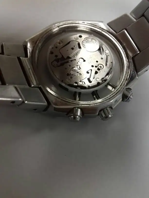

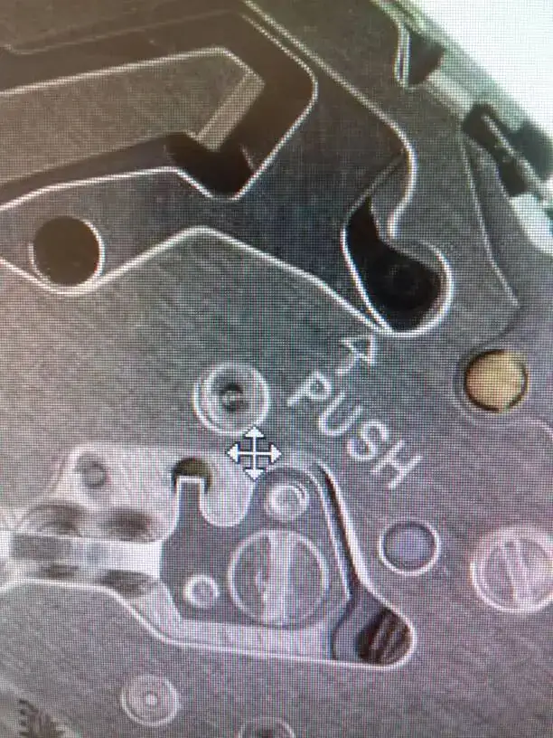

Hola a todos, resulta que se me complica esta miyota para sacar la tija. Veo donde pone push, pero no acierto. Alguna pista? Veo en la web una pequeña diferencia con el mio, el pulsador se ve bien, en el mio, ain embargo, se ve un botoncito de acero, que no se ve en el de la web y nada donde pulsar. El tema es mover el bisel exterior que está girado.
La foto del bisel girado.
Prueba cambiando la posición de la tija
En algunos movimientos, solo sacando la corona hasta su posición mas alejada aparece una especie de palanca donde empujar.
La cora la saco hasta el tope, posición de mover las agujas, y no veo ese pulsador. Será un movimiento más antiguo, ya que 20 años ya tendrá y por eso no veo donde pulsar? Y se hay que hacerlo con pinzas en el hueco que hay, hacia un lado, sin pulsar?. A la tarde lo pruebo.
Tienes que apretar el pulsador de inicio, o el de reseteo y descubrirá dónde tienes que presionar.
Yo normalmente, lupa en ristre, hago pasar la corona por las tres posiciones habituales hasta que aparece la pieza con perfectamente perpendicular al agujero.
En algunos calibres es en puesta en hora pero en otros es en cambio de fecha.
En ese me suena más que sea en cambio de fecha.
Buenas tardes.
A ver como te lo explico.
Olvídate de sacar la tija a la posición corrección de fecha o puesta en hora.
La corona, déjala en posición normal.
Ahora aunque el reloj no ande, dale al botón de arriba y luego al de abajo, como si irías a reponer a cero, seguro que ya veras el puntito del tirete donde tienes que pulsar, para sacar la tija (efectivamente donde pone PUSH).
No se si me habré explicado bien, al poner en funcionamiento el crono, se mueve una palanca y no deja ver el puntito del tirete.
Efectivamente, con el crono puesto, no se ve el tire te, hay que pararlo y se ve el agujero, no lo he probado porque ahora no tengo tiempo, pero es así seguro, incluso diría que es sin sacar la corona, pero mañana con más tiempo lo hago. Gracias a todos.

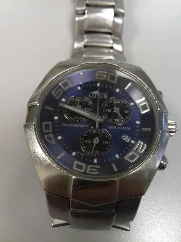

Quedo perfecto.
genial a seguir disfrutandolo
