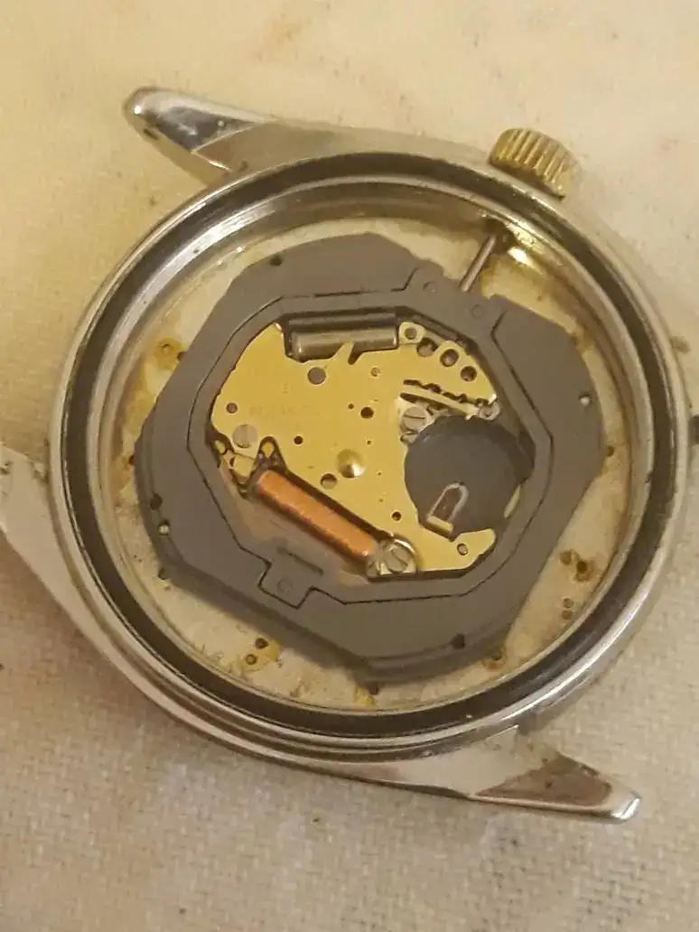

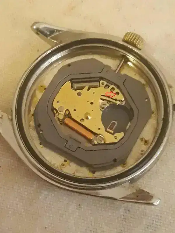

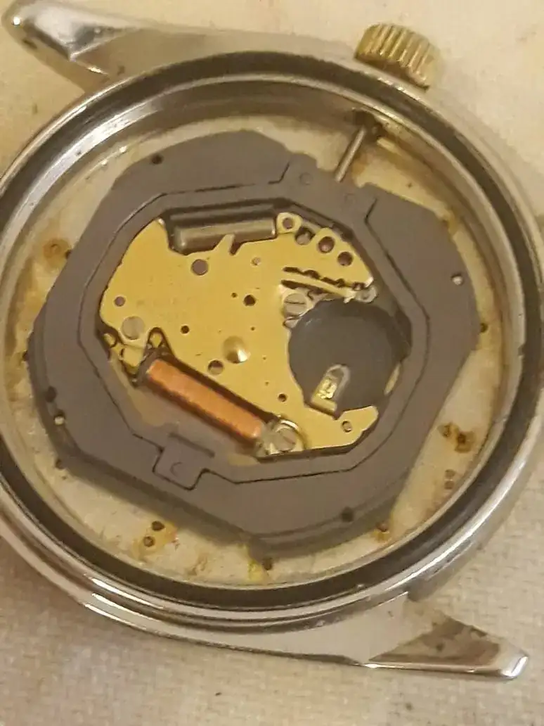

Buenas compañeros
Estoy intentando perder el miedo para montar y desmontar relojes y he empezado con cuarzos que voy encontrando.
Y al enfrentarme a este Miyota me he atascado en el Primer Paso: Quitar la Tija
No encuentro teton o al presionar los diferentes agujeros no hace nada. Y al buscarlo en Youtube no he encontrado referencia. Asi que espero me podais ayudar vosotros.
Os paso un par de fotos malas pero que se ven bien esperando que me podais iluminar.
Gracias!!

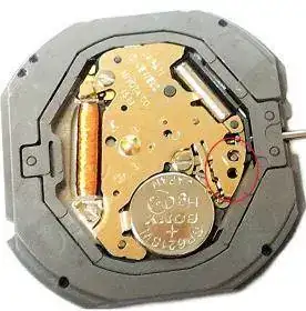

En este tipo de miyotas creo que el teton sale metiendo o sacando la tija, en una posicion se mueve el muelle del tirete del puente que va encima de la tija, y en la otra se esconde, y no recuerdo si en posicion normal, paso rapido o cambio de hora se asoma un tentoncillo, lo presionas y sacas la tija, en ese movimiento creo que el agujero es el de la derecha el de la flecha, el del medio creo es un punto de apoyo para ajustar la platina de plastico que cierra el puente y luego la platina metalica que lo tapa todo, te pego una foto de un tirete de otro miyota que actua igual sobre la tija, y el muelle del tirete es que tapa el teton

No encontre nada despiezado del 1S13, ese mecanismo que te puse creo que sea muy similiar al tuyo es el miyota 6M12 ,aun asi he cogido la foto y he desglosado el sistema remontuar , espero que te deje mas claro como funciona la tija.
Cuando se tira de la tija mueve la bascula y el tirete, empujando el piñon corredizo o el paso rapido con el cuadrante de la tija, y en este modelo deja libre el punto de extraccion de la propia tija

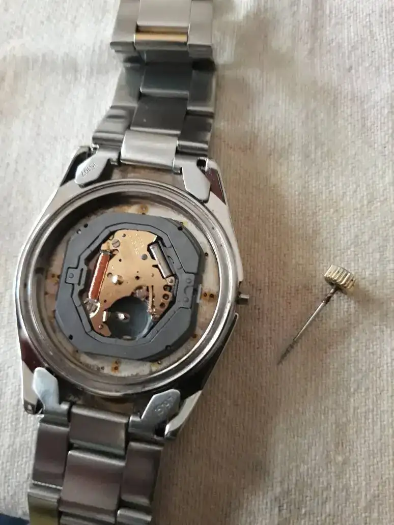

Chicos!!
Conseguido!
Gracias a Aty2 y Golipo por vuestra ayuda.
