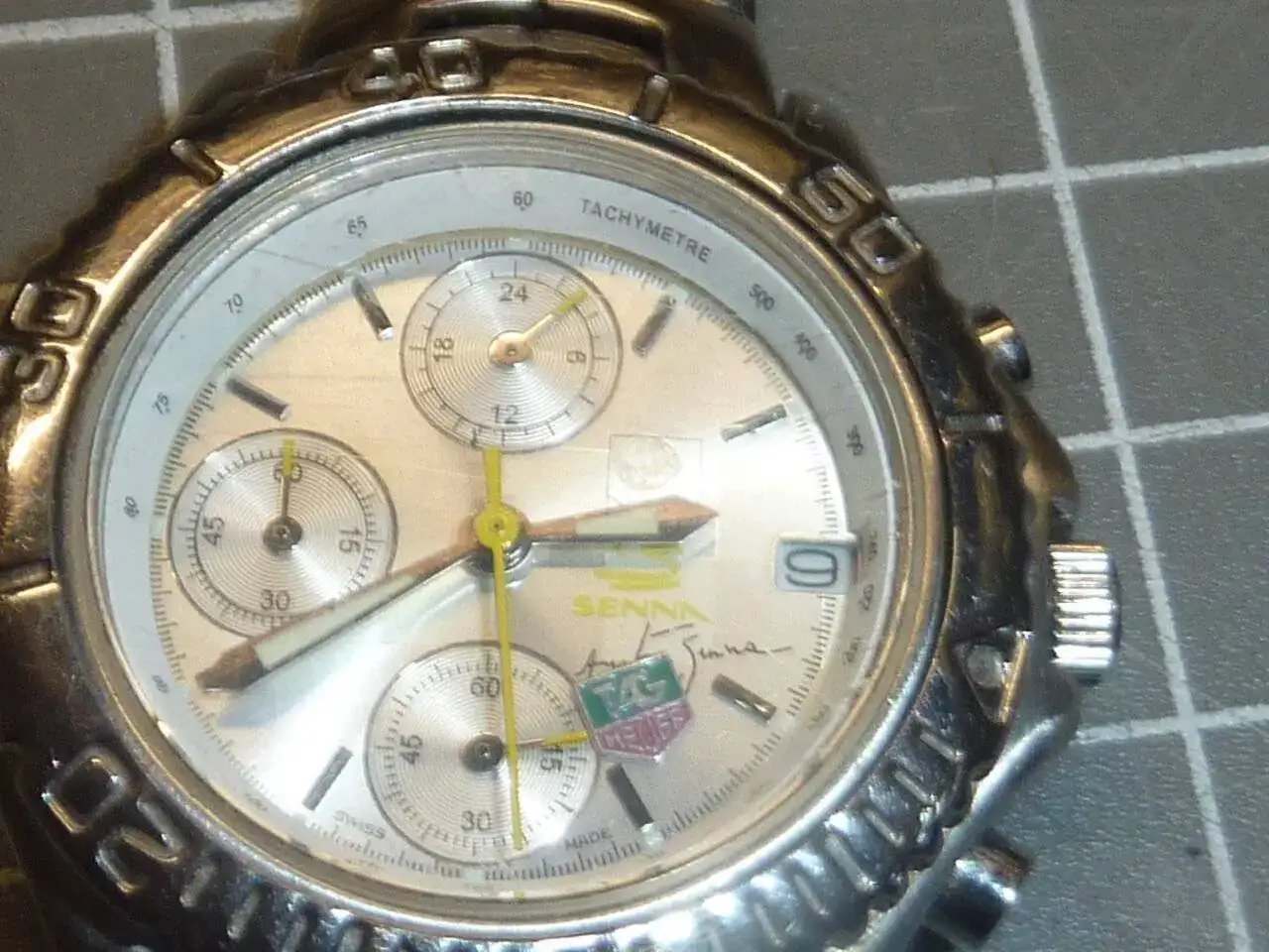

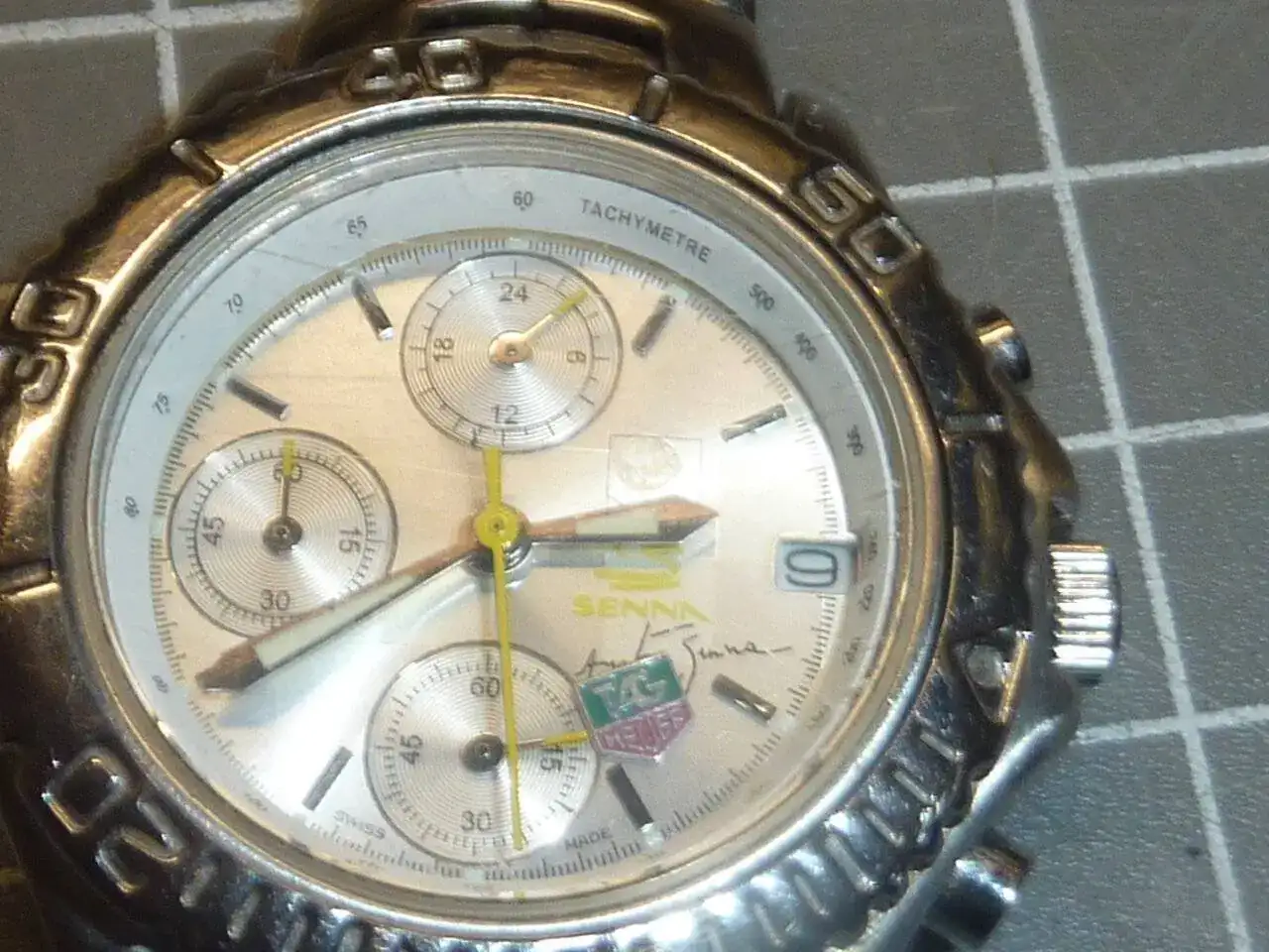

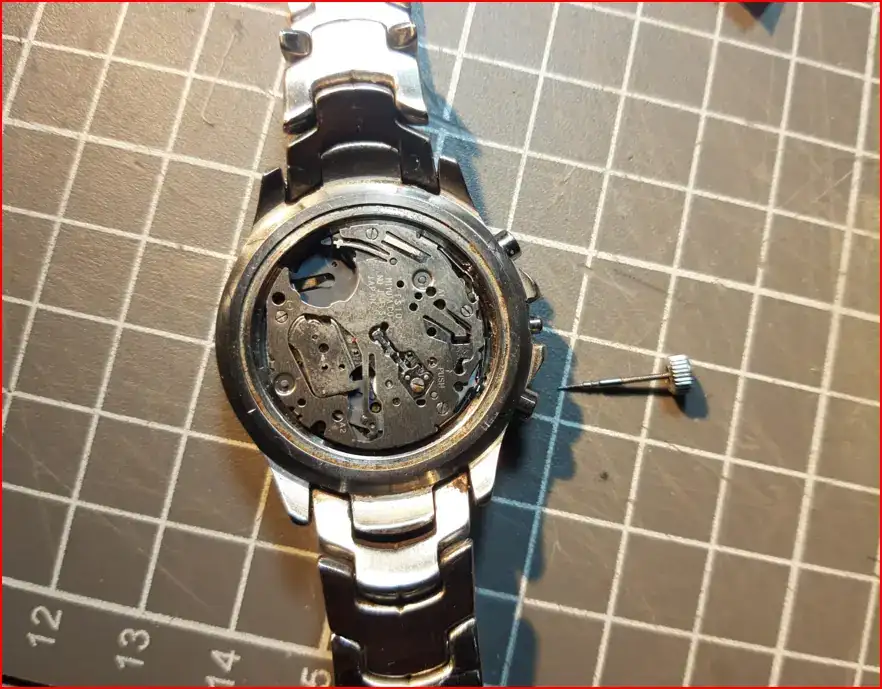

El reloj que os presento a continuación es un FAKE per a us propietaria qu le tien mucho cariño le hace ilusión recuperarlo. su único problema aparentemente qeu se le ha despegado el sello TAG HEUER como ver a continuación. El sello está entre las 4 y las 5

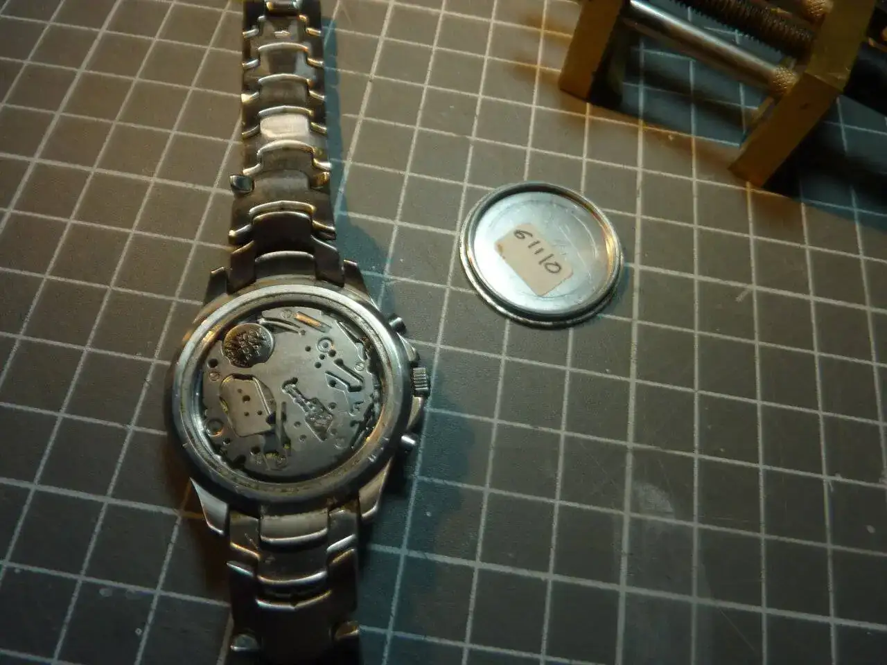

Digo, va no te preocupes qu esto te lo arreglo n un pispas. Y asi qeu me he traido el reloj, lo he abierto es un FS10 Miyota (NO JEWELS)

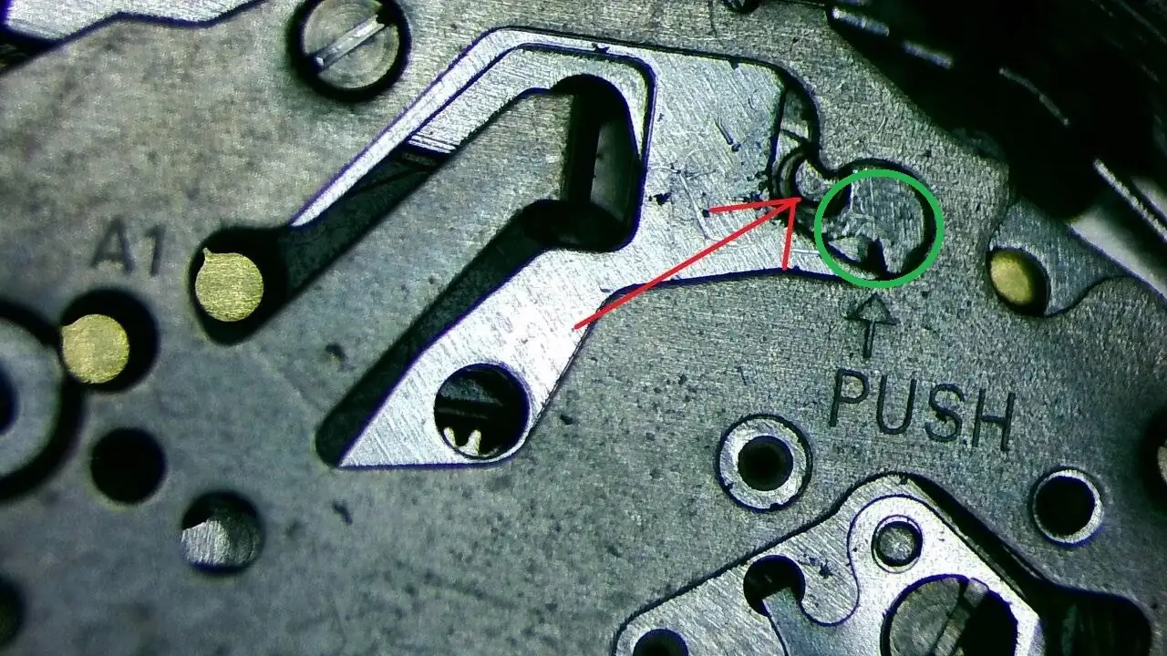

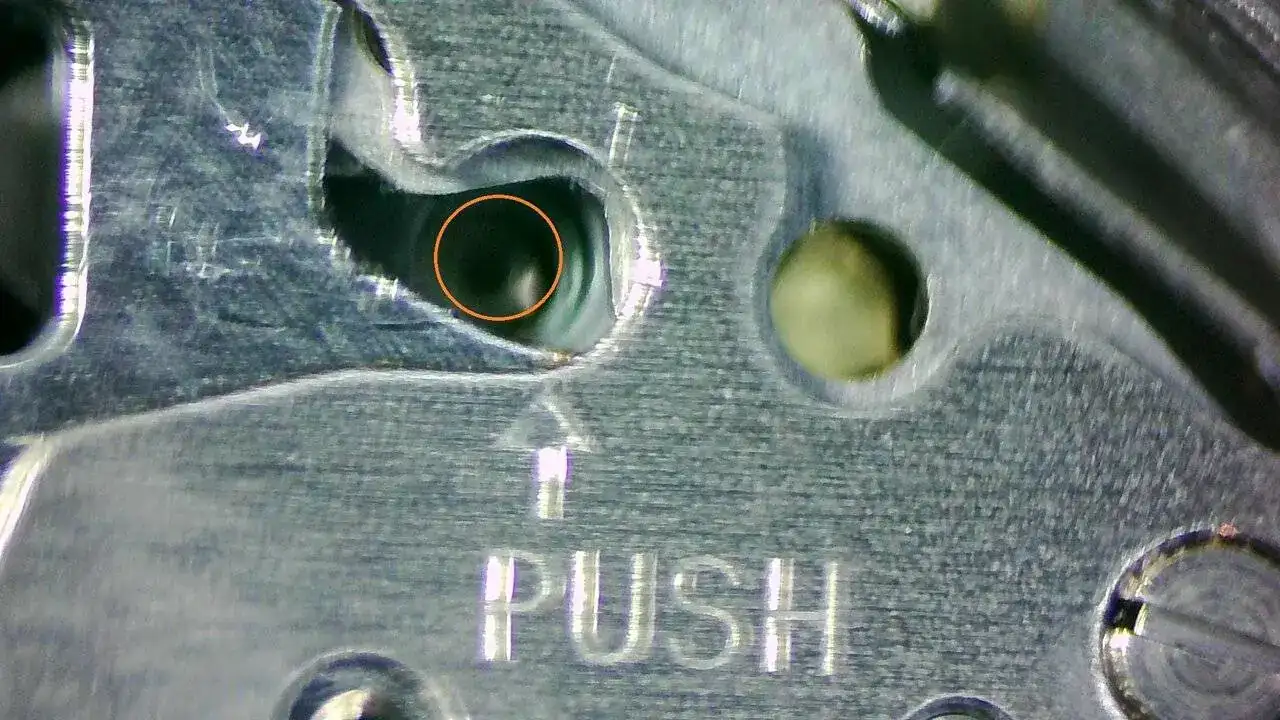

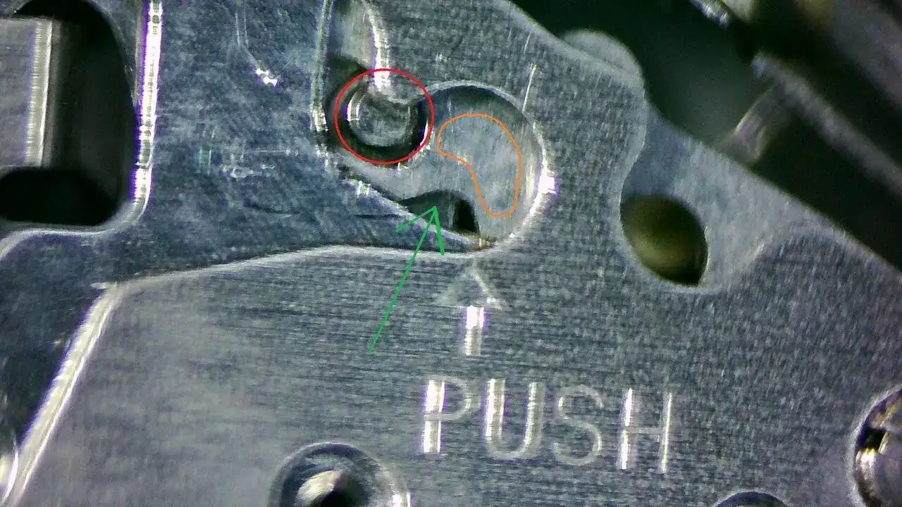

y que bien al menos viene la flecha PUSH. Pues nada, soy incapaz de sacar al tija. Añprincipio le daba donde indica la flecha roja pero no es un botón , es mas bien un tetón, protuberancia que la darle a los botones del crono queda tapado-
Me he cansado de apretar dicho tetón, la zona contigua, ver diferentes posiciones de cebolleta , ... pero a dia de hoy nada, la tija sigue inamovible.

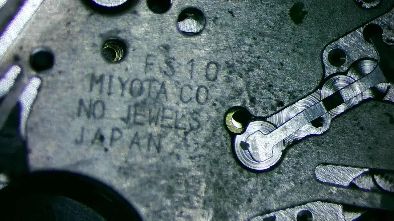

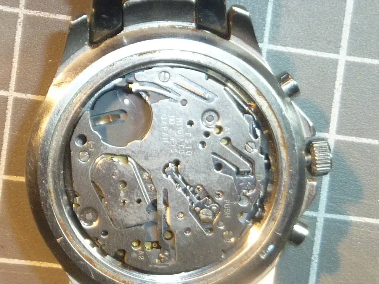

Alguna foto más clara del calibre... tiene estampado el calibre del movimiento?
Álvaro
Buenas tardes yo creo que te estan tapando en el agujero las palancas del crono aprieta el boton de ariba para poner el crono en marcha, despues lo paras con el mismo boton y despues vuelta a cero con el boton de abajo, y entonces veras que en el agujero que indicas veras donde apretar para ascar la tija

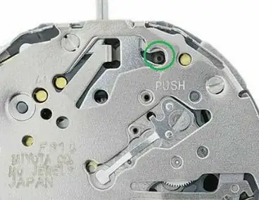

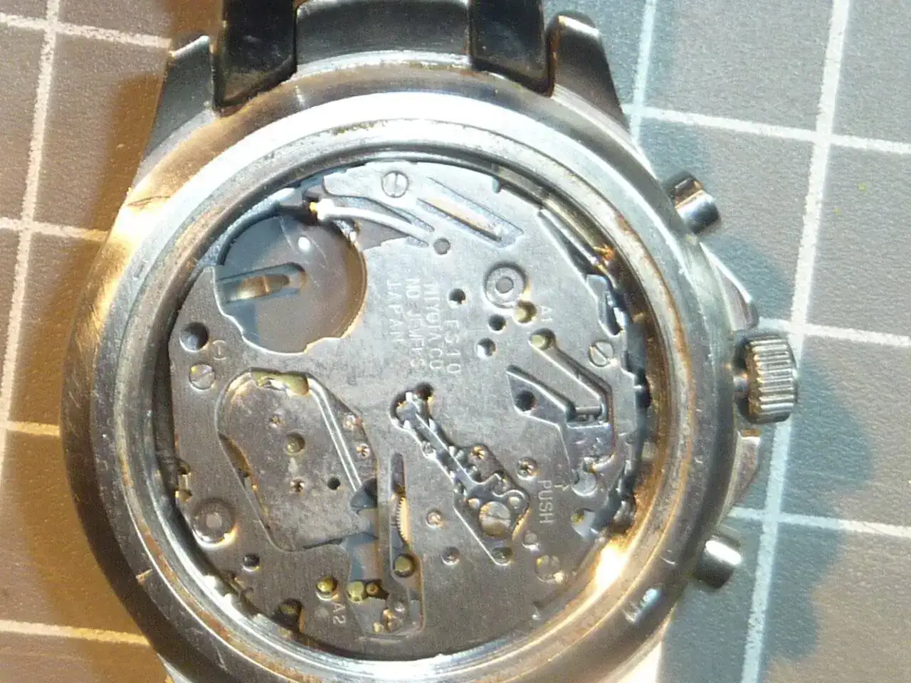

Sin tener yo ni idea, consultando otras imágenes del calibre, creo que no estás apretando en el lugar indicado, como te indica el compañero Eduardo Benito.
Te pongo dichas imágenes, primero la tuya en la que indicas con la flecha roja lo que yo creo que NO es el lugar indicado y en un círculo verde donde creo que SI debes presionar. Después te pongo las imágenes que he visto en la red.
Pero ya te digo que no tengo idea, sólo he quitado la tija a un Vostok y a un Seiko.
Tu foto:
Lo que he visto por la red:

Hola golipo, una foto mejor del calibre pudiera ser esta
y la inscripción detallada del movimiento es la siguiente
En cuanto a que si tocar el boton del crono (superior), parar (superior), poner a cero (inferior). os puedo decir lo siguietne:
Esta es la posición de "reposo".

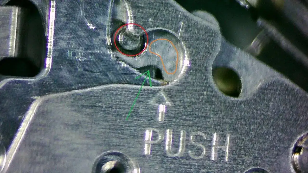

La parte roja en realidad es un tetón que sirve para que esa pieza/palanca al dar al boton de crono quede enclavada en la siguiente posición que vereis en la proxima foto. Apretandolo no pasa nada. Tambien he pulsado/apretado la pletina qeu veis coloreada en naranja y nada de nada (o es qeu soy muy torpe), la tija no se inmuta.

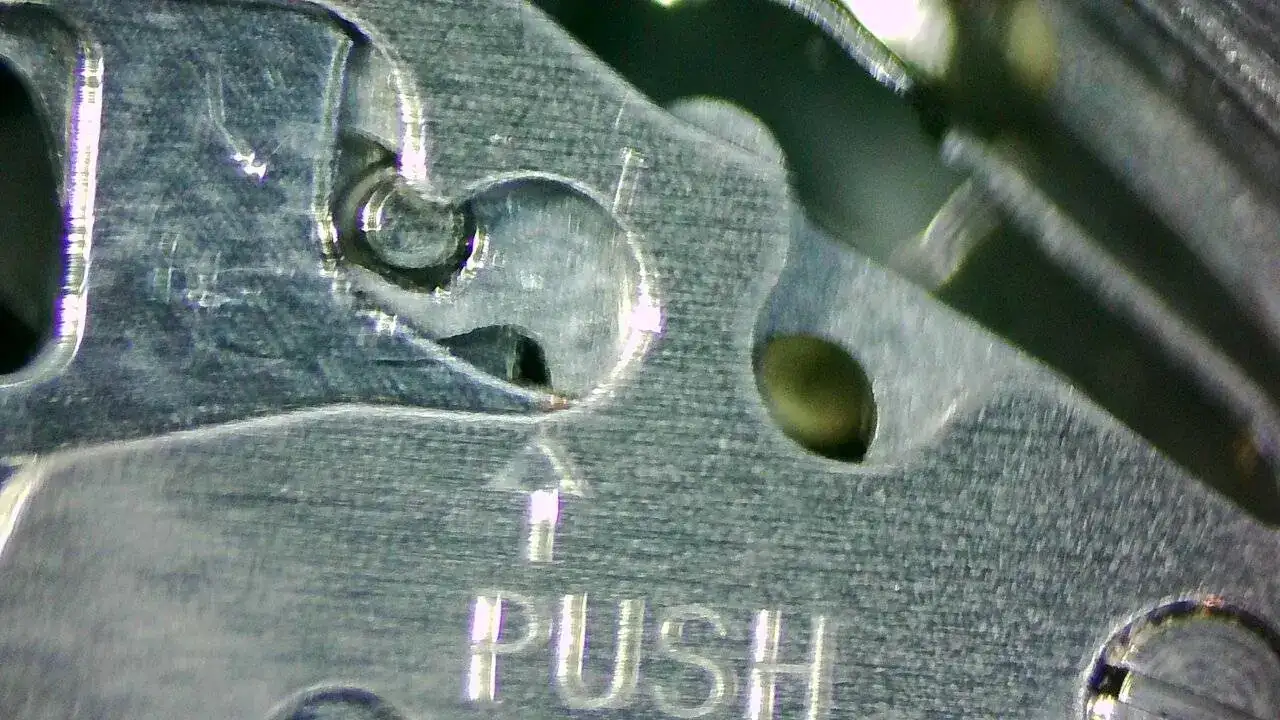

Incluso he accedido (flecha en verde) a una pletina que hay debajo, apenas cabe un alfiler en esa zona que veis , pero no consigo nada.

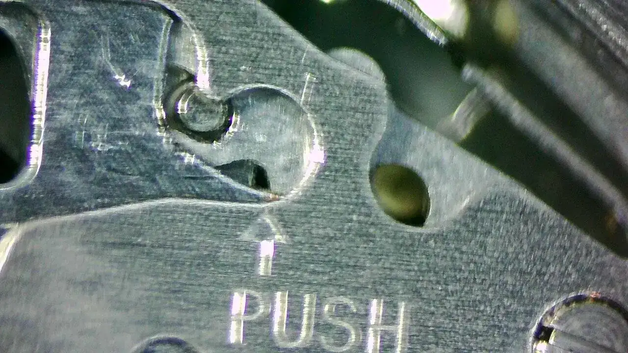

Esta es la posción cunado das al botón del crono (superior). La pieza con el tetón qeu veiamos antes se ha movido hacia la zona superior (en la foto) y aparece ese (agujero) que he coloreado en naranja. Es bastante jodido apreciar lo que hay ahi abajo ya que o metes luz o metes la lupa , las dos cosas a la vez muy jodido. He trasteado con el alfiler, pero no consigo nada
Y esta es la posición de nuevo en reposo al darle al botón de abajo
Ver el archivos adjunto 2751085
Ver el archivos adjunto 2751084
Ver el archivos adjunto 2751086

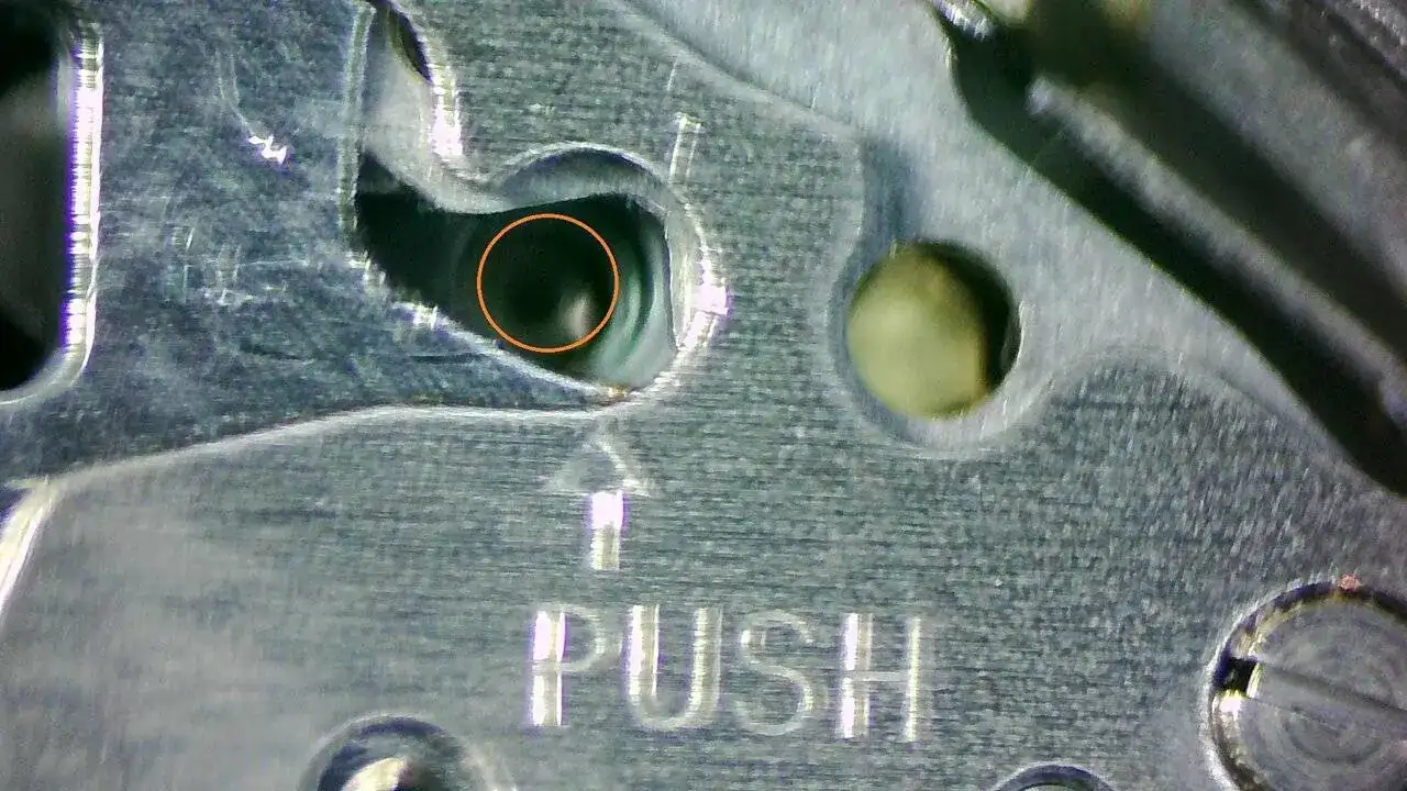

Ver el archivos adjunto 2751087
Ver el archivos adjunto 2751088

Es jodido de cojones, Yo con la lupa de relojero , por la poca iluminación qeu le puedes dar al estar tan cerca incapaz de ver el boton, pero tanteando con la aguja llega un momento en que notas un click y de hecho se ve mover la pletinita alargada qeu está justo enfrentada a la tija.
He vuleto a probar para meterla y tambien complicado, hay qeu andar palpando al tacto, pero la he metido.
