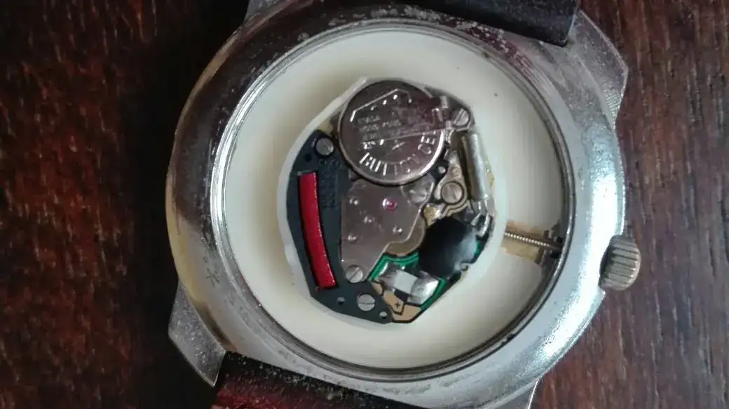

Buenos dias compañeros,
Necesito sacar el mecanismo de un benetton by bulova de una amiga para sustituirle el cristal. El problema es que no encuentro el mecanismo para soltar la tija, asi que recurro a vuestra sapiencia en busca de ayuda.
Añado foto del mecanismo en cuestión.
Enviado desde mi ALE-L21 mediante Tapatalk
Creo que el mecanismo es un ETA 579.005
fijate a la derecha de la mancha negra, en realidad es resina que cubre el microchip, hay un punto en una pieza de metal, presiona y tira de la tige
Muchas gracias compañero¡¡¡ Ha salido perfectamente¡
Y ya que lo tienes abierto , cambialé la pila por una un poquitín más decente, es solo un consejo eh,no lo tomes a mal.
Hay que presionar en el trocito de metal junto a la tija y tirar de ella.
