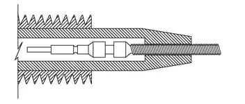

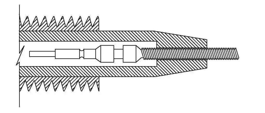

En esas piezas conjuntas de los divers, suele venir la corona con el sistema de muelle dentro,
a lo que se agrega la tige, que tiene un tope, y bajándola, se cierra por arriba con algún tipo de matriz.
Se puede llegar a abrir ese cierre cambiar tige y tratar de volver a cerrar, pero en esta parte no suelen quedar bien.

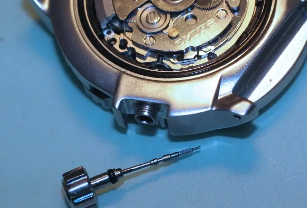

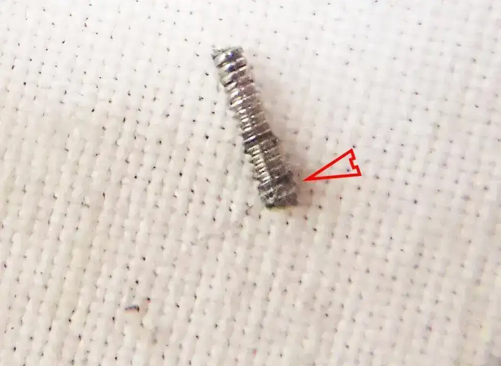

En mi último destripe (driver), entre otras cosas tenía la tija partida por la mitad y para sacar el trozo que quedaba en la corona tuve que darle un calentón pues tenía pasta fijadora de roscas
No se si se llega a apreciar bien

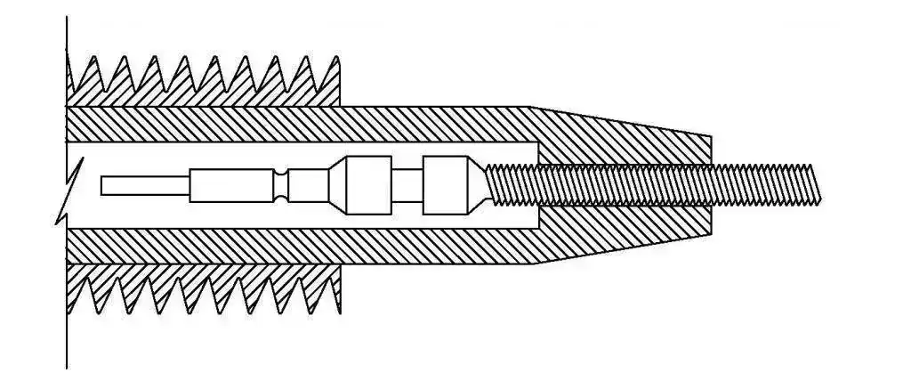

Una consulta ya que se han citado a los mandriles (si no procede me lo comentáis y creo hilo nuevo)
Los mandriles que yo tengo están comprados en una tienda de maquetas y tienen la forma interior como este esquema:
Por lo que al apretar, se realizaría sobre la parte, llamemosle 'util' de la tija y por tanto me da temor de utilizarlos con éstas por si las deterioro
Los mandríles vendidos para relogería también son así o tienen forma como esta:
Ver el archivos adjunto 703927
Ver el archivos adjunto 703928
