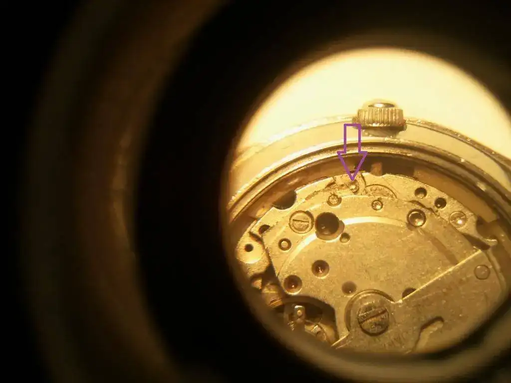

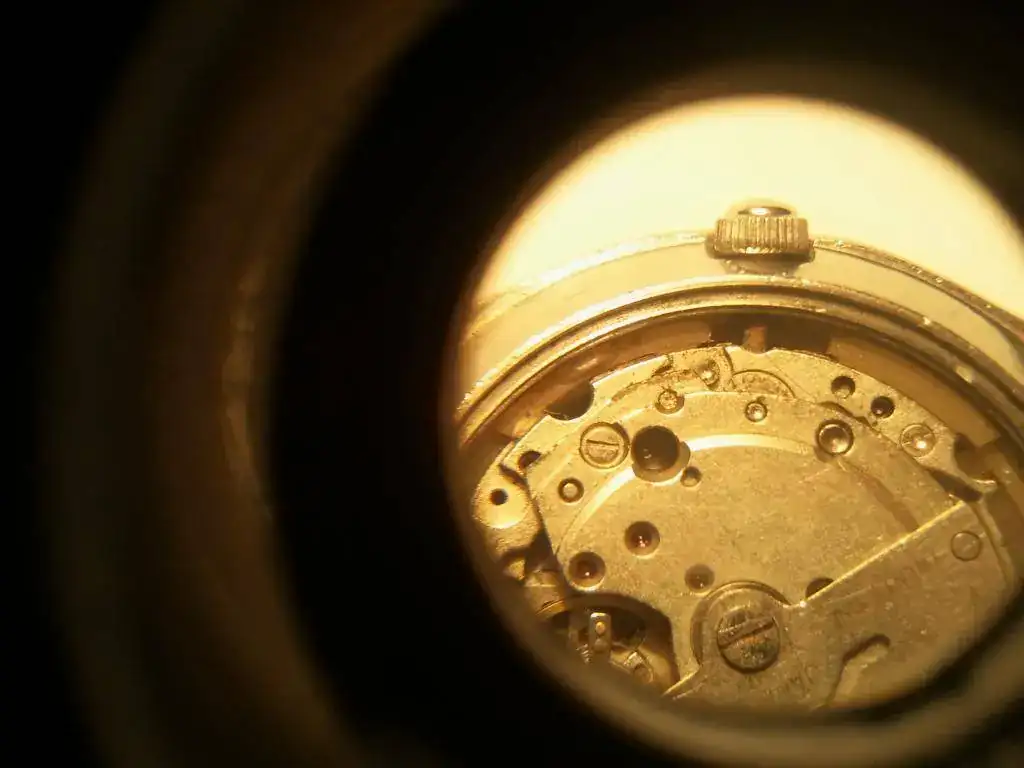

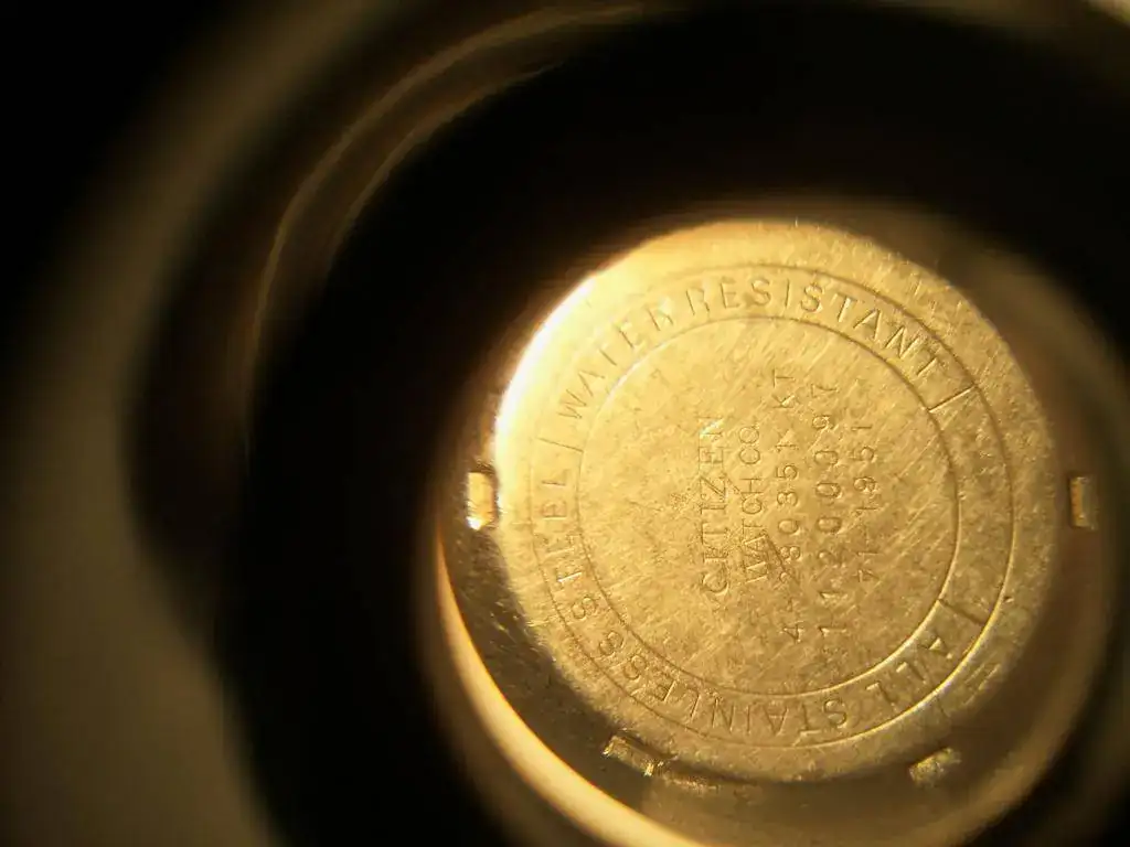

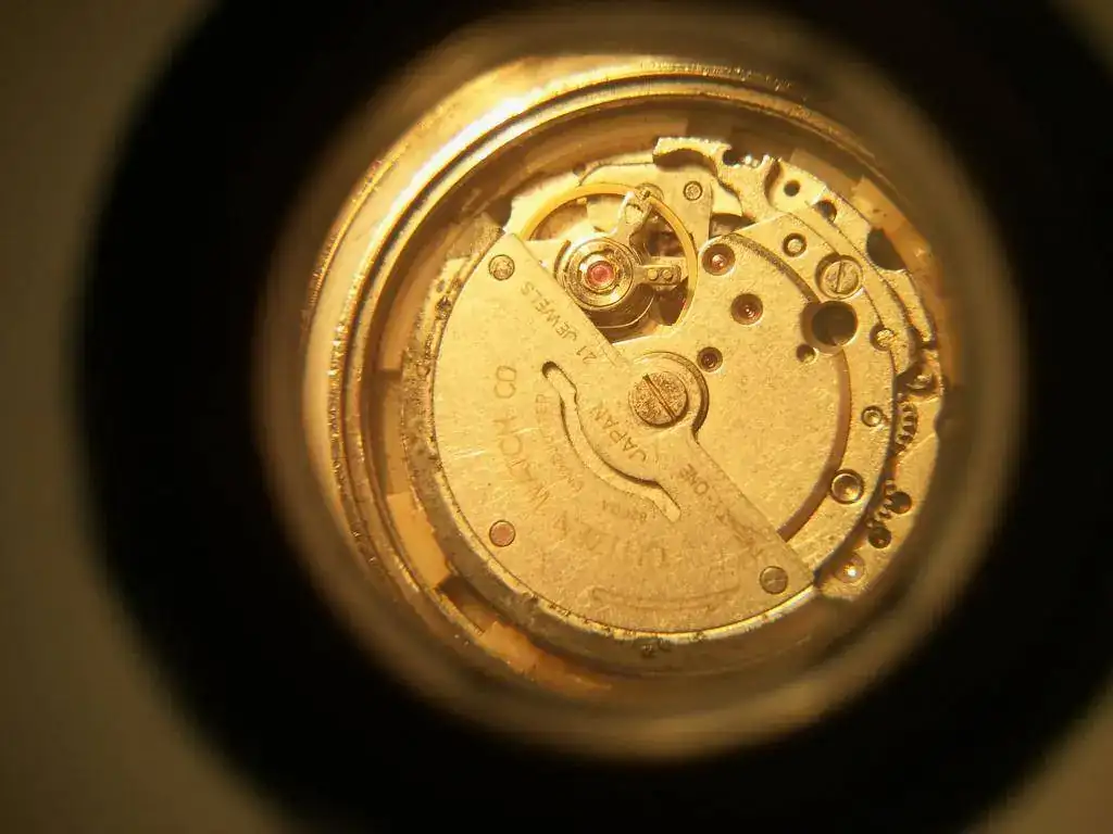

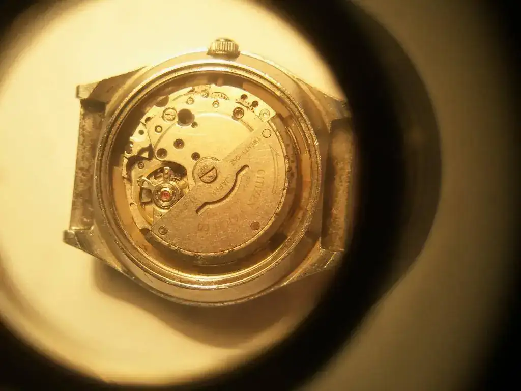

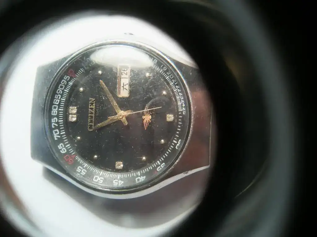

Hola a todos. Ya se que el tema tija esta muy hablado ya pero como todos sabeis cada movimiento es diferente y por eso mi pregunta.
Es el primer citizen que toco y no se como sacar la tija de este movimiento que estoy recuperando.
Ya he apretado todos los sitios que aparentemente son para eso, pero ninguno responde y ya estoy hasta pensando que habria que quitar el remonte automatico para llegar al pulsador.
He puesto la tija en posicion de horas y no he observado ningun cambio.
Os pongo unas fotos que a todos nos gustan aunque en este caso es que no se que movimiento es para tener una refencia.
Muchas gracia por adelantado y recibid un saludo.

debiera ser este botón :
Sin tener que hacer el curso de tailandés,
en este video entre 00:30 y 00:40,
se puede ver esta acción :
Alvaro

Hola. Muchas gracias a los dos. Ya dije que habia probado con todos lo botones que me parecia que pudienran ser, pero ahora ya con mas seguridad insistere en ese.
De nuevo muchas gracias y recibid un cordial saludo.

No se si te habrás fijado,aunque el tipo lo tapa con los dedos,la tija esta metida totalmente.A mi me pasó una vez eso,que atinaba con el punto pero la tija debía de estar metida.Depende los calibres.
Lo malo es que si te equivocas te tocará casi seguro montar el remontoir y es bastante latoso montar de nuevo y más como yo que no tengo el vicio que se ve tienen los filipinos ,chinos y gente que se ve manejando los relojes estos que los desmontan y montan en la mano como si cualquier cosa.Así que primero probar con la tija como lo has hecho y si no,pues la tija adentro.

hola. Ya la he sacado. El problema estaba en que con el oxido no se movia el pulsador. Le pues 3 en 1 y se acabo el problema.

Y haciendo una obsevacion, he notado que la carga automatica solo lo hace cuando la masa oscilante gira hacia un solo lado, con lo que se pierde mucha carga porque como es natural casi siempre lo hace hacia el lado que no carga porque encuentra menos resistencia. ¿O esque este remonte esta mal?
