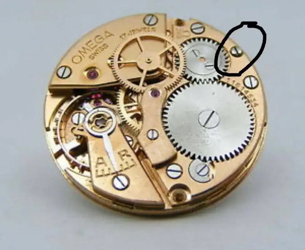

Bueno, lo dicho,necesitaría vuestra sabiduría para sacar la corona a un calibre 283 de Omega. Entiendo que debe ser el tornillo que he redondeado.
Otra cosa, para separar el dial del movimiento? Como va sujeto? La foto es de Internet pero es igual que el mio... PicsArt_04-12-07.59.33.webp
Estimado Amiguete:
Lo que sacas es la tija y no la corona.
Efectivamente ese es el tornillo del tiret.
Pon la maquina en un porta maquinas, boca abajo. Te recomiendo que tengas el dial puesto. Ya que se puede soltar piñón corredizo.
Con cuidado das una vuelta con el destornillador y aprietas para bajo un poco la tija saldrá sin problemas.:ok:::ok:::ok::
Todo con suavidad, es es una magnifica maquina no empezaría a experimentar con ella
F.Boctok
racias, la foto es de Internet, pero es la misma máquin.
Entonces doy una vuelta aproximadamente, presiono suavemente es tornillo mientras que sacó la tija. Gracias!
Para volver a colocarla? Introducir la tija hasta el fondo y volver a darle la vuelta quitada, no?

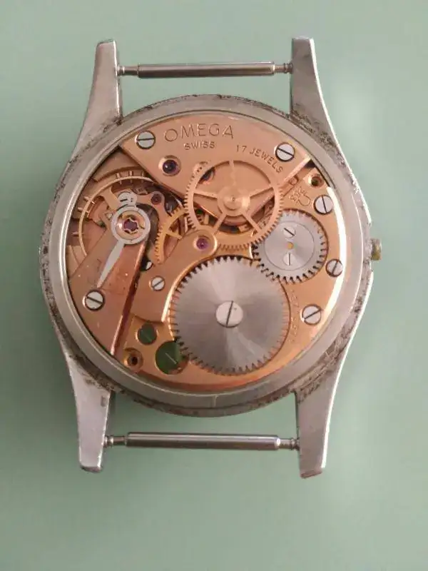

Como puedo sacar el.movimiento de la caja?
He quitado los dos tornillos creyendo que así saldría... Pero no....
Buenas.
Pues lo mas provable es que "por el otro lado".
Tendras que retirar el bisel que sujeta el plexi/cristal (con mas cuidado aun que cuando retiraste la tapa) y saldrá el dial, y con él la máquina.
Quitando los tornillos que por lo que veo ya no están y dando la vuelta a la caja, quitando el bisel que sujeta el cristal, casi seguro que saldrá sola.

Soy consciente de que mi experiencia es muy limitada, no voy a meter mano a la máquina.... Solo quería sacar el dial para mandarlo a reparar.
Teniais razón, quitando el bisel delantero sale por ahí el movimiento. y luego en el canto del movimiento tiene dos tornillitos que sujetan el dial al movimiento
