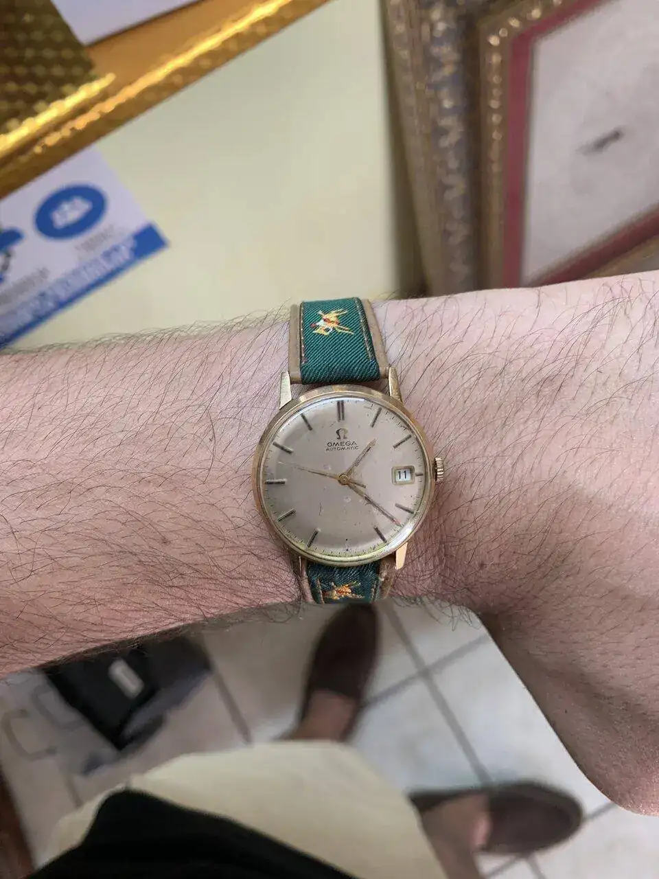

Buenas noches Foreros. Hoy me he encontrado en una tienda de segunda mano este Omega que segun el vendedor el de oro al completo y de cuerda. Me gustaria saber vuestra opinion al respecto y que me ayudaseis a saber algo mas sobre este reloj (Modelo, movimiento etc) y sobre todo si ES ORIGINAL.
Muchas gracias de antemano 😁😁Ver el archivos adjunto 2655895
Me gustaria tambien saber si es normal que en los Omega vintage ponga la palabra "Automatic" aunque sean de cuerda.
Nos haces unas preguntas, compañero, que sin una buena bola de cristal son difíciles de contestar. Éste sí es un Omega, por lo menos la esfera y aparentemente la máquina. Para saber si la caja, aunque sea de oro, también lo es, habría que ver el interior de la tapa trasera. El reloj es de los años sesenta, y el movimiento seguramente sea un 56X. Y todos los relojes en los que pone automatic, sean vintage o no, son de cuerda, pero automáticos.

Sin ver lo de dentro sólo podemos saber lo que directamente por fuera es para salir corriendo.
Este por fuera, más allá de consideraciones varias sobre el estado de la esfera, índices y agujas, no podemos decir que no sea Omega, pero si lo vende el mismo que el anterior, mejor mirar por todos lados.

Al menos habría que ver la caja completa por los dos lados, los automáticos por detrás tienen "pancita" y los manuales no. El problema es que un manual se puede meter en la caja de un automático, al contrario no. Y siendo de oro también habría que saber si es oro-oro o oro pero menos, es decir nacional, que sólo vale lo que vale el oro. Que no es poco.

Yo lo he visto en milanuncios, y sí tiene panzita, por lo que intuyo que dentro lleva un calibre automático, y casi con total seguridad Omega

Yo lo he visto en milanuncios, y sí tiene panzita, por lo que intuyo que dentro lleva un calibre automático, y casi con total seguridad Omega.
Segun el vendedor es Manual, pero vete tu a saber... Yo hasta que no lo vea abierto no me quedo tranquilo. Aunque este si que me cuadra con Omega y con caja de oro por su peso.

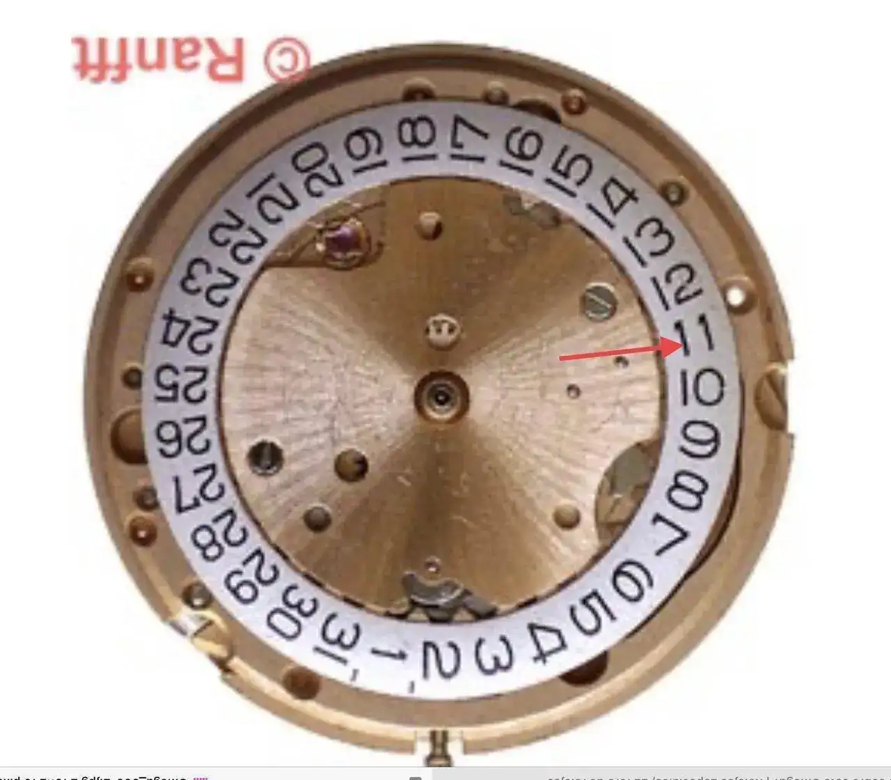

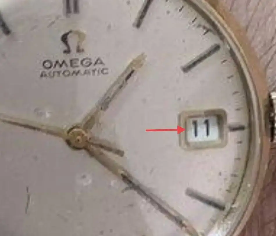

Pero tu sabes que si no tuviera pancita se podría afirmar que es manual pero si tiene pancita no se puede decir, rotundamente, que es automático. Tampoco se puede afirmar que dentro hay una máquina Omega. Recientemente, como ya enseñé, compré un reloj con caja y esfera Omega pero dentro había una Eta. Éste tiene la ventaja que las agujas si parecen Omega con lo cual hay más probabilidades.
Reacciones: KIKEMORGAN y Carlos O
Y fíjate lo bien y lo centradito que está el 11 en el ventanuco del calendario.
Y hasta con Miyota de cuarzo los he visto yo.
Reacciones: Carlos O
Y subo mi apuesta a un paquete entero de Sugus de piña. Calibre Omega 56X, por curarme en salud y no decir 565, que es lo que me pide el cuerpo, jajajaja.

Puede que esté estropeado o incompleto el mecanismo automático. Se puede dar cuerda manual a los Omega automáticos, no?

Eso es justamente lo que yo he pensado, o falta de conocimientos por parte del dependiente de la tienda, que ni se le haya ocurrido moverlo para girar la masa oscilante y se haya limitado a darle cuerda con la corona. Al principio en los Cash Converters vendían relojes de cuerda como cuarzos, y anda que no habré visto yo en Todocoleccion, vendedores que decían que no podían comprobar el funcionamiento de un reloj mecánico porque había que ponerle pila nueva.

Jajaja, gracias compañero, qué va, sólo son conjeturas basándome en los detalles del reloj, al igual que ha hecho el compañero Casiná con las agujas, para intentar adivinar lo que alberga en su interior. La pista fundamental te la da la propia estética del reloj, claramente de los 60, época donde los movimientos automáticos más usados por Omega eran los 56X. Simplemente es un pronóstico. Seguro que el OP, Carlos O nos termina desvelando el misterio y salimos de dudas.

Muchas gracias Carlos. Si al final decides quedarte con el reloj comprueba que la caja de oro sea original Omega, verificando que esté firmada en el interior de la tapa. Es un dato muy importante que influye mucho en el valor del reloj. Hay muchos Omega con cajas de oro, de las llamadas nacionales, que eran cajas fabricadas en España por orfebres independientes, con el fin de evitar los altos aranceles de la época a la importación de artículos de oro. Esto era algo que sólo sucedía en la península, y no en Canarias, por su régimen fiscal especial y por ser sus puertos, puertos francos. Así que es posible que si el origen del reloj es canario, la caja sea genuina Omega. Ya nos contarás.

Tambien puede ser perfectamente 562, es igual pero sin el pase rapido.
O viendo que esta manipulado, te puedes esperar hasta una 601 enchufada alli.
Perfectísimamente, compañero, claro que sí, por eso digo 56X.
Lo que no veo es la manipulación por ningún sitio, por lo que descarto cualquier calibre de cuerda manual.
