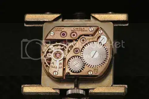

Igual es esto,
Que se escape el tope del barrilete. Es decir,
al lado de los números 293 está el freno del barrilete, evita que giré en un sentido. Si esa pieza falla, el reloj pierde su cuerda. Igual que si hubiera roto el muelle, pero si falla "un poco" por falta de tensión del muelle que lleva, puede que el reloj pierda cuerda hasta que es pieza enganche, entonces podrías volver a darle cuerda, hasta que volviera a fallar.
vamos, es una opinión.:D

Dia 5...tras darle de nuevo cuerda a tope solo me dura 24 horas...Será como dices Juan, que el el tope del barrilete está flojo y se escapa cuerda.
Pues.............o esperas a que rompa o a revisión.:(
