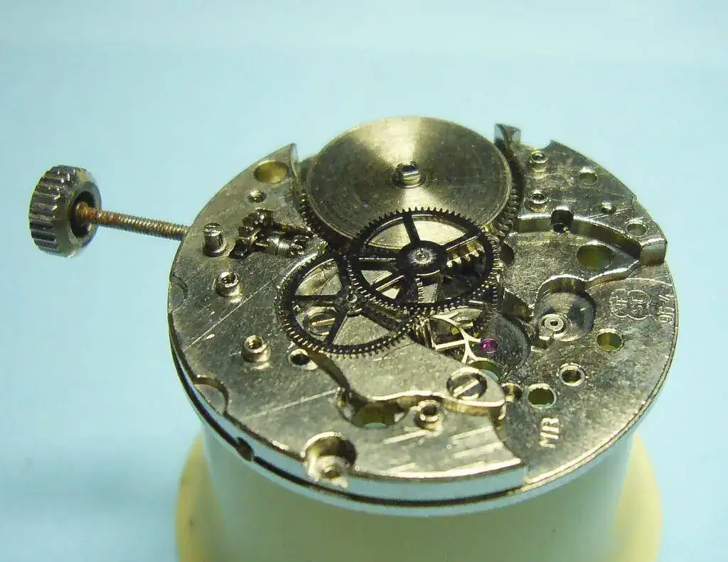

Hace pocos días manifestaba yo mi curiosidad del por qué todas las ruedas "grandes" vienen en "amarillo" y la rueda de escape siempre en "blanco", es decir, las primeras están hechas en metal dorado y la de escape en acero.

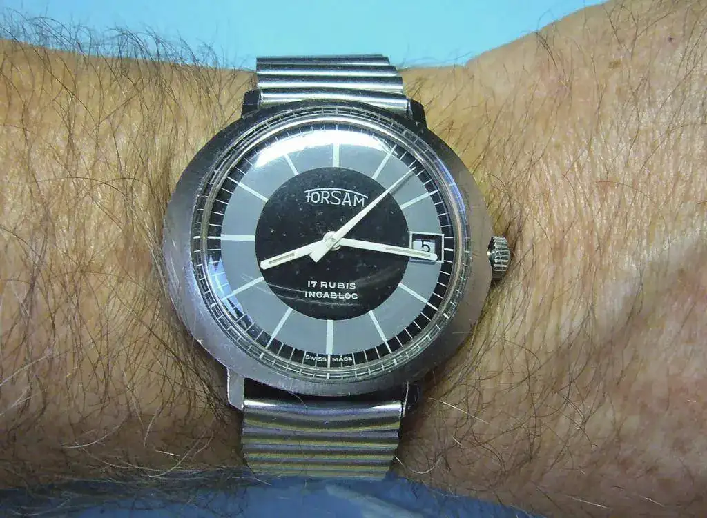

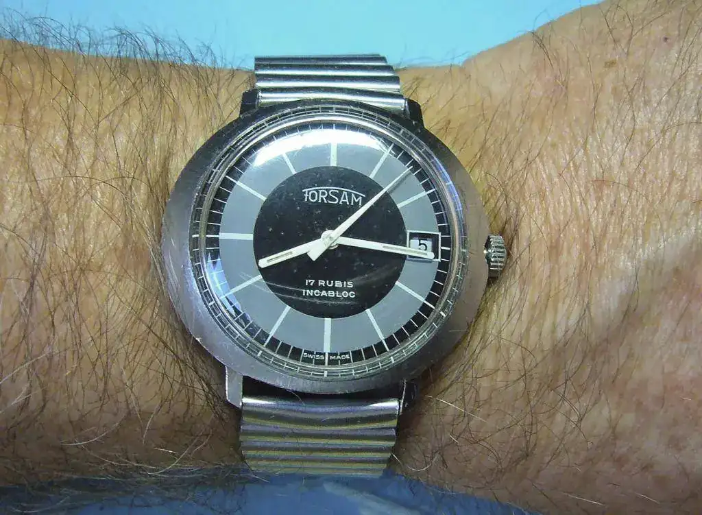

Pues bien, hoy me he encontrado con uno en que todas las ruedas son "blancas". Se trata de un FHF-ST 96-4 que, además de esa particularidad (todas las ruedas en acero), tiene también la cara muy bonita. Al menos sé de alguien, que no quiero señalar pero que miro parriba, pal norte, a quien le va a gustar por ser un poco platillo volante.

Pues de ruedas no entiendo , pero la esfera es preciosa ... Muy galáctica [emoji12]
Me recuerda a algún omega. Muy bonita esa esfera setentosa

Cómo me conoces, bribón :flirt: Me encantan estos platillos volantes dinámicos, sin necesidad de que sean Dynamic :clap: Y además, con la ventaja de poder colocarles el brazalete o correa que se te antoje ::dnz::

Buen día Casiná; realmente no se el motivo. Este movimiento se fabricó en medio de la crísis (1965) de la relojería suiza y podría ser que lo hicieron con una aleación distintas o niquelaron las ruedas. LINDA PREGUNTA, ¿NO TIENE ALGUNA MAS FÁCIL?

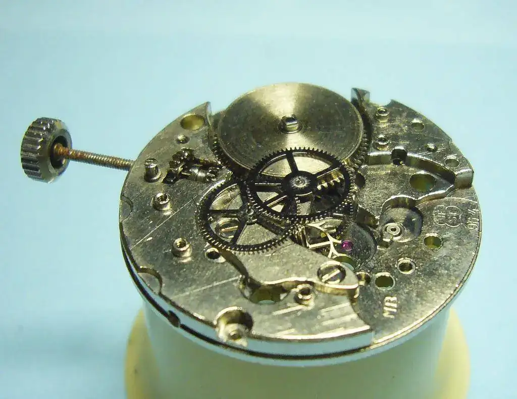

Las ruedas intermedias solo tienen contacto con el punto donde se unen con la otra rueda. El contacto es suave y el latón es adecuado para esto por el bajo desgaste que se produce. En la industria se utilizan mucho los engranajes de latón para trabajar a pocas revoluciones.
Para la rueda de escape se utiliza acero, pues está continuamente golpeando al áncora. El latón no resiste bien el golpe, por lo que se utiliza acero.
Muchas gracias, Gotzon. Si, esa es una buena razón para conseguir eficacia con poco costo. Aquí puede ser, como dice el maestro, que cromaran las ruedas o bien son todas de acero, que, evidentemente, no tengo ni los conocimientos ni el material necesarios para hacer el análisis metálico.
Buen día Casiná; se me acaba de ocurrír...trate de sacarles la ruedas y le acerca a un imán a ver que ocurre??

Ya es tarde porque está en funcionamiento. Pero aunque me lo hubiera dicho antes tampoco lo haría por si acaso. Que luego tengo que subir al trastero para desimantar ....... je,je,je.
