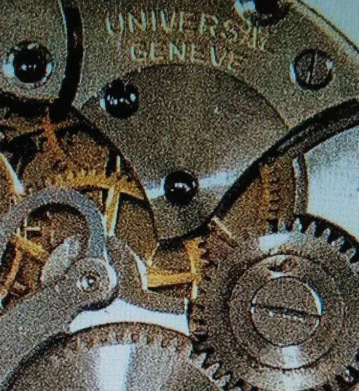

Busco driving wheel para un Universal Geneve 263.

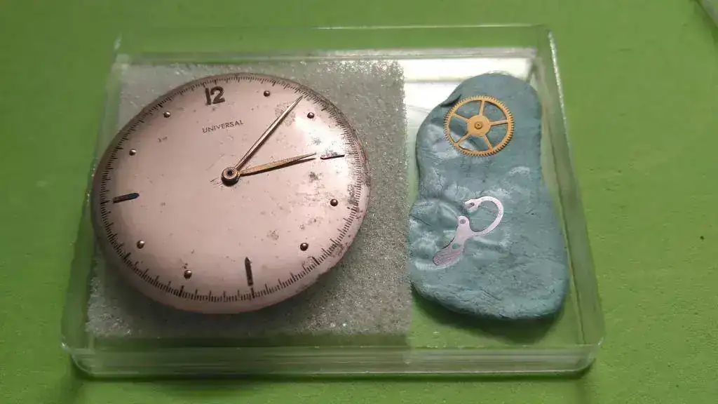

Esta es la rueda
Buen día Pedro; cuando reciba el reloj mire si solo le falta la rueda y si tiene el pivot largo donde entra esta rueda. Porque es muy posible que el relojero o un aficionado le haya roto el pivot de esta - al querer sacar la rueda???.
Es muy común que al no tener el extractor para sacar la rueda - haya roto también el eje donde entra la rueda que usted necesita???
Un saludo, Luis desde Argentina
Es lo primero que pensé. En la foto da la sensación que el eje está bien. En todo caso esta rueda la necesito seguro.
Gracias
Esta rueda es la que engrana con el piñón del segundero central, pero sigue faltando el nombre correcto tanto en español como en inglés y ademas el número de fornitura. De este calibre no he localizado el despiece lo que dificulta conocer datos.
Buen día cesccat,; mañana iré a mi tienda y miraré en el libro donde dice su nombre y el número de pieza.
Buen día cesccat; esta rueda la tengo y es de arrastre (del piñón del seg/central) (número de pieza 283) está ubicada encima - sobre la rueda primera (número 210)

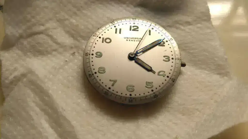

Pues hoy por fin recibi el reloj. Precioso e inmaculado y lo que es mejor, el eje de la rueda que falta esta bien.
