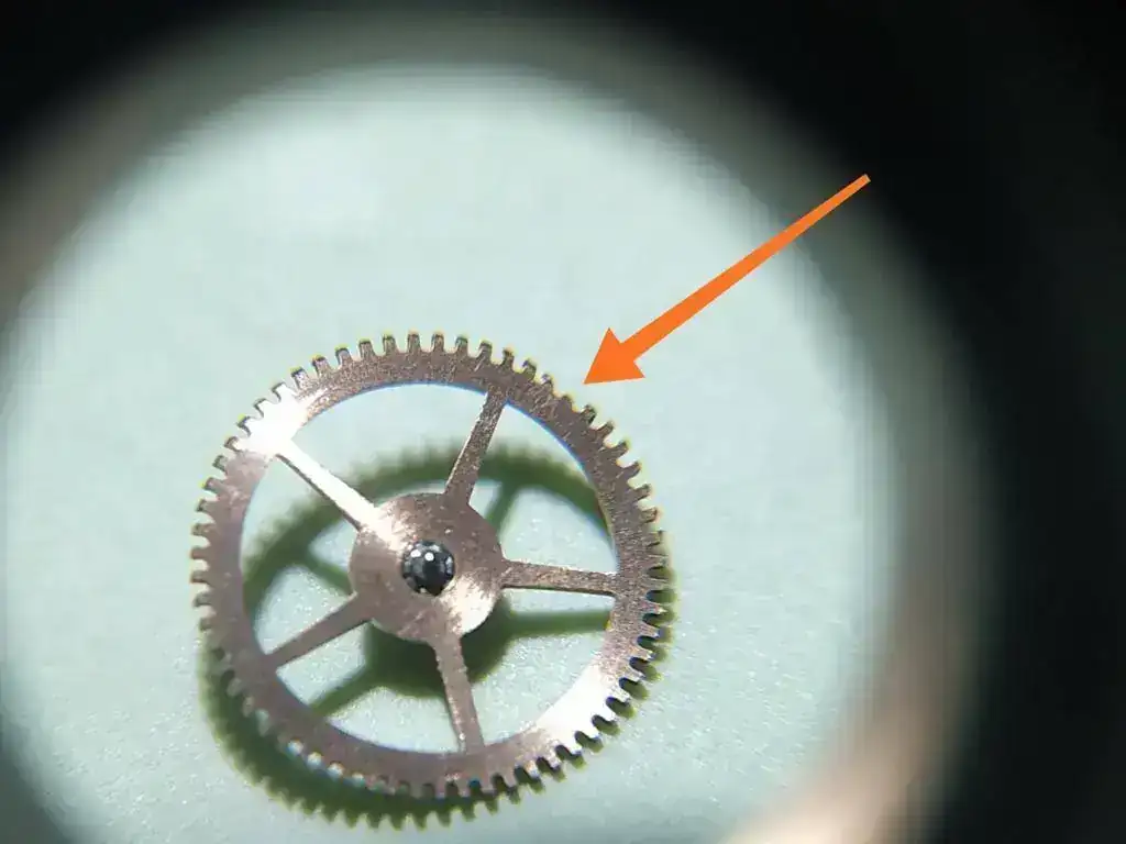

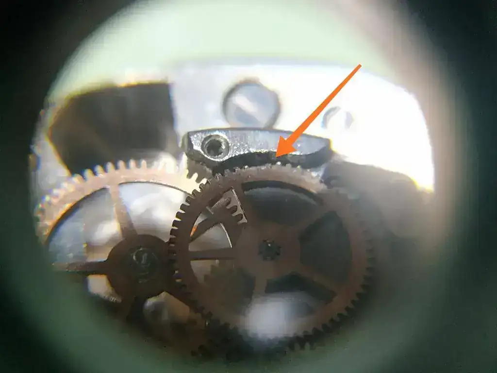

Buenas compañeros
Estoy buscando está rueda, creo que la referencia de la pieza es la 1499, no me es fácil saber con certeza en este instante, ya que al parecer se han esfumado de la red una buena cantidad de hojas de fornituras que había antes en páginas como old swiss watches, en la que se ven los despieces, al menos no he sido capaz de dar con ellas desde el móvil.
Al parecer, el Roamer que he adquirido recientemente venía con sorpresa (mala), al menos he conseguido un pequeño reembolso en compensación, ahora hay que dar con la pieza.
Si alguien me la puede habilitar previo acuerdo, que me contacte. Gracias por vuestra atención.

Respecto a la rueda, sería una facilidad colocarla de costado, de arriba se parece a varias.
Lo que debe equivaler el número de Roamer, es con la pieza 1480 o 1481.
Álvaro
Muchas gracias, golipo, me ha sido de gran ayuda, voy a ver en la hoja técnica de qué pieza se trata, si no lo consigo, volveré a desmontar el reloj para hacer una foto de costado.
