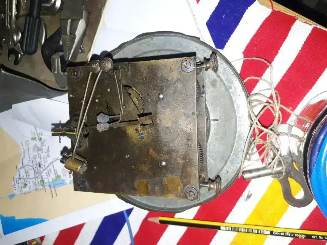

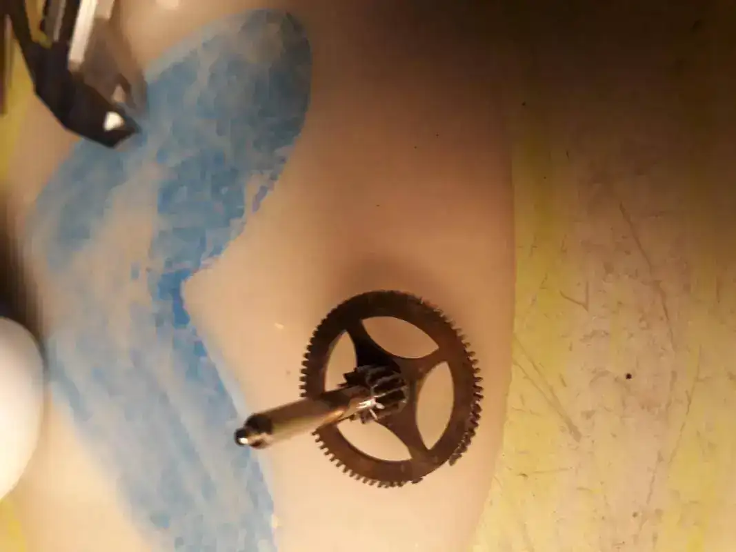

Pero vamos al caso que me ocupa ha llegado a mis manos un reloj con la rueda primera de soneria con dientes rotos supongo que a consecuencia de uno de los engranajes que tiene el eje roto y al bloquear el mecanismo ha provocado la rotura de los dientes de esta primera.

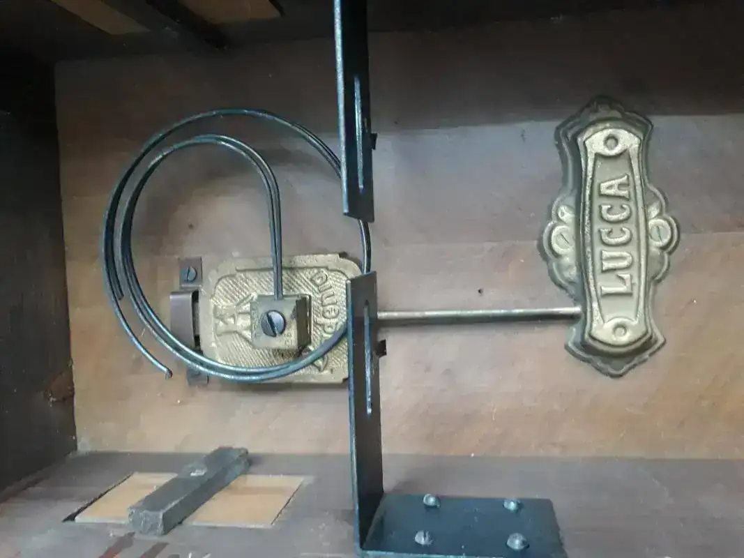

El reloj tiene estas inscripciones en el circulo A.H y debajo F debajo el Nº 51028 y un poco mas abajo VII, a la izquierda 34 cm P
en el soporte de las espirales, lleva 2 y 2 martillos,
pone LUCCA y arriba badenia con una A sobre una H

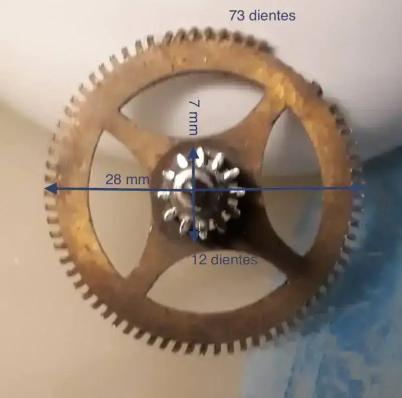

la rueda 1ª es esta
ahora la cuestion donde podria conseguir estos elementos.

Mal veo esa rueda con 1/4 de los dientes afectados, pero, con una chapa de latón y una sierra de pelo, con mucha paciencia y habilidad, con un buen anclaje al chasis de esa rueda, se podría reconstruir los dientes. Ahora, tienes que valorar si vale o no la pena todo ese trabajo. De tí depende.

Estas seguro de que tiene 73 dientes? Esa rueda generalmente tiene 72 y la tuya seguramente también.

Y con el eje que hago

Buenas tardes, es muy posible, me resulta dificil contarlos por los que le faltan.
¿Es posible que haya una formula para calcular el numero de dientes segun el diametro?,
Gracias por tu interes, saludos.
No tiene nada que ver el diámetro con el número de dientes. En cada modelo los engranajes tienen un diámetro, pero en otros pueden ser mucho mayores y tener el mismo número de dientes o no.
Al sustituir algunos engranajes y piñones del sistema de sonería es imprescindible que tengan el mismo número de dientes, pero en esa rueda que engrana con el barrilete no es tan importante, siempre que sea muy parecido y del mismo diámetro, aunque influirá en la rapidez de las campanadas.

Buenas noches Juan Jose esta es la marca de tu reloj, ya sabes algo mas, de finales del siglo XIX principios del XX . [FONT=&quot]Adolf Hummel, Freiburg, Alemania[/FONT][FONT=&quot]Marca: Lucca - circulo DRSC 24826 AHF[/FONT]
[FONT=&quot]Fabrica de reguladores Badenia, con la marca Lucca[/FONT]
[FONT=&quot]
[/FONT]
Buenas noches Juan Jose esta es la marca de tu reloj, ya sabes algo mas, de finales del siglo XIX principios del XX . Adolf Hummel, Freiburg, Alemania Marca: Lucca- circulo DRSC 24826 AHF Fabrica de reguladores Badenia, con la marca LUCCA [FONT=&quot]
[/FONT]
Buenas noches Juan Jose esta es la marca de ese reloj, ya sabes algo mas, puede ser de finales del siglo XIX o principios del XX [FONT=&quot]Adolf Hummel, Freiburg, Alemania[/FONT][FONT=&quot]Marca: Lucca - circulo DRSC 24826 AHF[/FONT]
