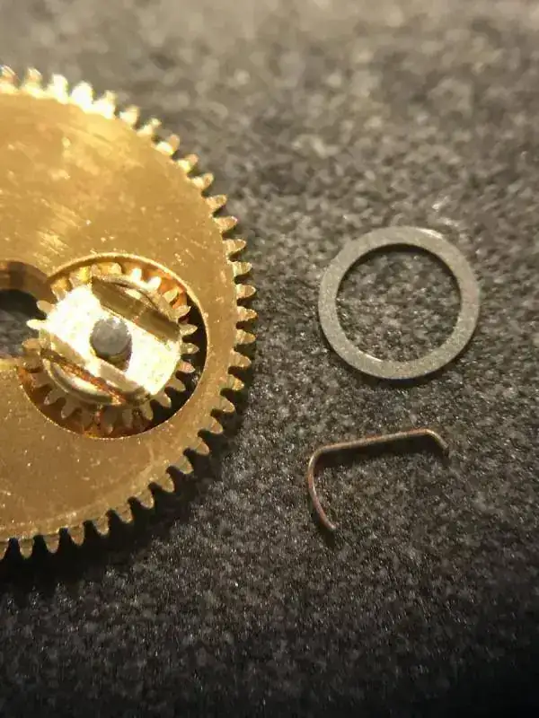

Hola compañeros.

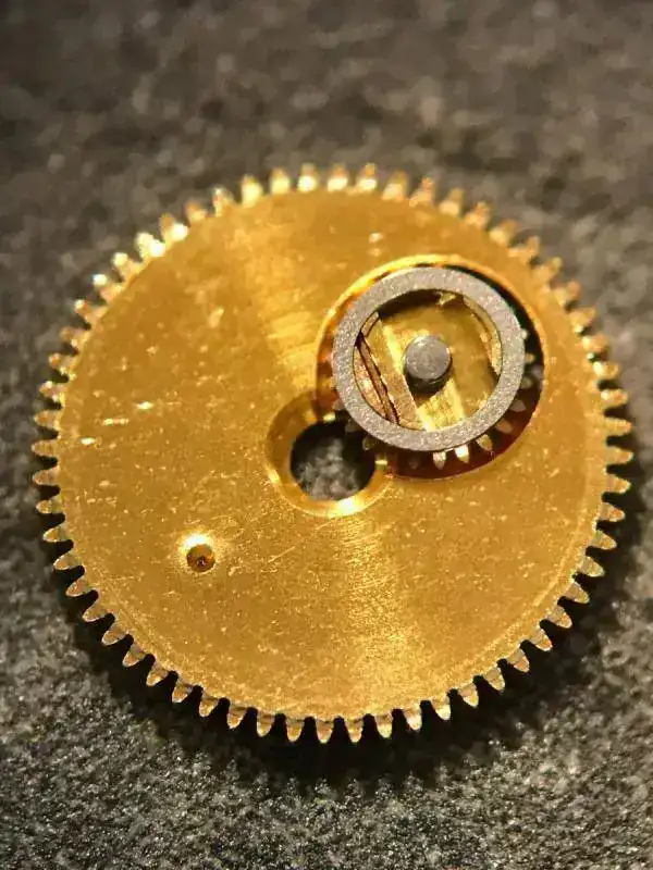

Tengo un Certina DS con movimiento 25-651 al que le hacía falta pasar por el Spa. Me puse a ello y quedo perfecto menos la rueda fechadora que es el punto débil de este calibre y que no monté correctamente con el consiguiente fastidio de la misma. Pongo unas fotos de la red porque anoche no tenía buena luz para hacer fotos, pero ha quedado de la misma forma:
En realidad el problema es el alambre que entra dentro de la rueda pequeña y que se ha partido.
¿Sabéis si alguien lo ha podido reparar?

Punto flaco de esos movimientos. Mi relojero me ha dicho que él los ha arreglado.
Sí. Es punto débi. Parece ser que si no se alinea bien con el disco fechador el alambrito se parte.
Es repuesto escaso y caro. En Ebay lo hay.
Los relojeros arreglan esta rueda sustituyendo el alambrito por otro (Pero es un coñazo me dijo hace unos días un relojero); y en algun lugar leí que se utiliza el de la espiral de un reloj de bolsillo.

He localizado el recambio pero es caro y bueno es una opción que está ahí. Otra sería buscar un movimiento de recambio.
Por otra parte se podría, como dice Ovando utilizar algún alambre para sustituir, pero el tamaño es tan pequeño que me cuesta verlo hasta con una lupa (entiendo que habrá medios mejores, of course pero tengo que trabajar con lo que dispongo jajaja) es una pena porque la pieza está bien y es solo el resorte.

El pelillo o alambrito se puede sustituir, con trabajo pero se sustituye.
El problema está dar la correcta orientación de la rueda que acciona el disco calendario para que no se vuelva a partir.

Hola Khrell, yo te cuento lo mismo que los compañeros. Como aporte, te puedo decir que si que se pueden reparar, hace poco reparé uno, al cual le faltaba ese dedo y el del centrador, también tenía el pivote de la segundera para pivotar. Para el dedo del cambio (el muellecito), el éxito lo encontrarás con pocas cosas. Lo principal, tener destreza, tiento y paciencia. El resto depende simplemente de utilizar un resorte, por ejemplo de la báscula del piñón corredizo. A éste le deberás rebajar poco a poco y sin destemplar hasta que te entre por la ranura de la rueda que muestras y en cuanto tengas esto hecho, harás lo mismo con su altura. Después, con ayuda de un hilo de cobre te vas dibujando la forma y al final clonas es forma del hilo de cobre al muelle que te has trabajado. Me gustaría tener más tiempo y crear un post con fotos y un paso a paso, pero para mi desgracia, no lo tengo. Si te atreves a hacértelo tú mismo y quieres algún consejo, puedes enviarme por privado cualquier duda que tengas. Tiento, paciencia y ánimo: Son las claves para reparártelo.

¡Que bien leerte por aquí amigo y maestro! pensé en llamarte pero sé como andas de liado. Te has explicado perfectamente. He conseguido salvar la pata al paciente, si bien no con un método purista o mejor dicho adecuado como dice Marcos (ley el mensaje después de operar :laughing1:) he conseguido unir la patita a la rueda con Araldite y cerrar con el arito superior, después de dejar que secara durante 24 horas ha quedad perfecto y el cambio de fecha funciona suave y a la perfección. Decir que la operación es compleja y hay que ir con cuidado para poner la cantidad justa y orientar bien el resorte. Por ahora voy a utilizar el "si funciona no lo toques" pero me guardo las indicaciones para un futuro.
