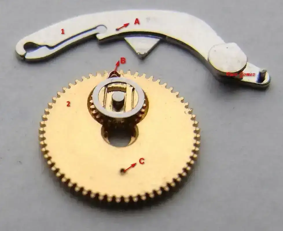

Me decido a abrir este hilo explicando cómo se deben de montar las piezas del calendario de un Certina
25-651 para evitar que se rompa la “uñeta” de la rueda de arrastre del calendario.
Las piezas “criticas” para el montaje del calendario son:
1.- Muelle flexible de fecha
2.- Rueda de arrastre del disco calendario.
Observamos que la pieza 1 (muelle flexible) tiene un punto, que he marcado A.
La pieza 2 (rueda) tiene, la “uñeta” de empuje de disco calendario que he marcado B y un punto abajo que he marcado C.

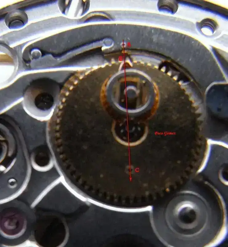

A la hora de montar, tenemos que colocar las piezas haciendo que coincidan: el punto A, el vértice de la uñeta B y el punto C.
Tenemos que trazar una línea “imaginaria” que coincida sobre los tres puntos A, B y C:
Espero haberme explicado bien y que lo entendáis.

Perfecto, haciéndolo así no hay peligro de rotura. Y por si a alguien le hiciera falta os comunico que mi relojero me ha comentado que los repara. Espero que no os sea necesario.
Reacciones: Daniel1
¡Excelente explicación P.G.!
Tengo que reparar una rueda de una 25-652 y limpiar dos 25-651 y sin clara expliación no me atrevía.
Mil gracias.
Hola, buen aporte,
si bien hay que alinear más que eso,
también el centro de la ruedita que gira en la 2556/1,
porquedebajo hay una cavidad para la palanca correctora, y eso es independiente de cómo esté situada la uñeta,
-que puede haber sido bien o mal reparada- y puede no estar en el mismo punto que la pieza original.
Y también con el centro mismo del piñón fijo.
Álvaro
Generalmente, con un trocito de espiral de bolsillo o despertador,
ya se puede solucionar este inconveniente.
