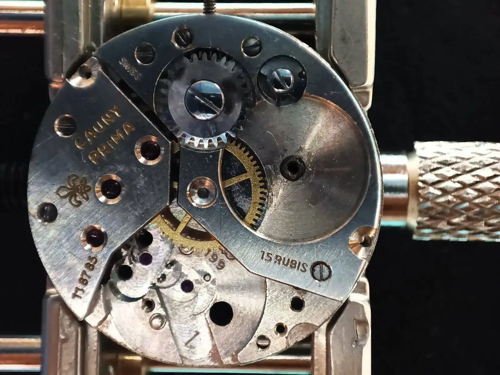

Distinguidos compañeros, quisiera hacerles una consulta respecto a la rueda de escape de un UT 199 que no me quiero equivocar pero, Ranfft dice que es de 10.1/2 "' (23,30 mm) y si es así Bestfit sólo tiene el calibre 575 y entonces pregunto, ¿cómo identifico la rueda de escape si estamos tratando el calibre 199?, para colmo el "club de relojería" tiene un sólo calibre de 10.1/2 "' qué es el 560 y basándome en esta última aportación (porque todos los datos anteriores son muy confusos, al menos para mí), estamos teóricamente antes la rueda de escape 705 con los pivotes rectos de los cuatro tipos que existen según yo creo (702, 703, 704 y 705) y de los que ignoro las diferencias exactas que hay entre los pivotes de unos y otros, (dejo esta última reflexión aquí por si alguno pudierais amablemente aclarármela para mí aprendizaje).
En resumidas cuentas y concretando un poco más, ¿podríais decirme qué rueda de escape he de buscar para sustituir la que tiene que está despivotada por favor.?
Gracias a todos por vuestra colaboración y un cordial saludo.
Pues aquí la tienes compañero, y muy bien de precio, y en tres días la tienes en casa,
Reacciones: REusuario, sergiowilde, Jorge Aldao y 1 persona más
Gracias compañero KIKEMORGAN, como puedes ver más adelante y gracias a tu desinteresada colaboración, ya está resuelto el problema.
