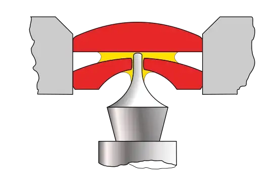

A vé.

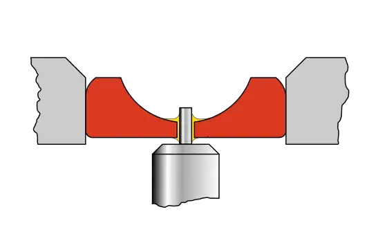

El coeficiente de rozamiento entre el acero y el cristal - o entre dos cristales pulidos - es extremadamente bajo, y su resistencia al desgaste muy alta, así que se emplean rubíes o zafiros sintéticos para disminuir la pérdida de energía por frotamiento. Si perdemos menos energía, es evidente que la reserva de marcha aumenta.
Los lugares y rubíes clásicos son:
Cóncavos, como sustituto de los cojinetes. Si emparejamos un par de rubíes cóncavos con un eje cónico, disminuímos la superficie de rozamiento del eje a una cojonésima, comparado con un eje cilíndrico en un cojinete.
Sitios habituales son en el eje del ancora, el escape, en la ruedas de centro, etc.

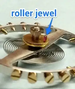

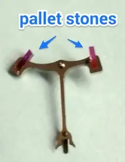

Rectangulares: en las paletas del áncora,
y si además añadimos una elipse de rubí para que las impulse, miel sobre hojuelas.
Si bien, en contrapartida, haremos la regulación un poco más frágil.
En otras partes del mecanismo, reemplazar un cojinete por un rubí no merece la pena: podríamos poner un eje y un par de rubíes en la rueda de trinquete, pero sólo ganaríamos que costase un pelín menos dar cuerda al reloj 😜

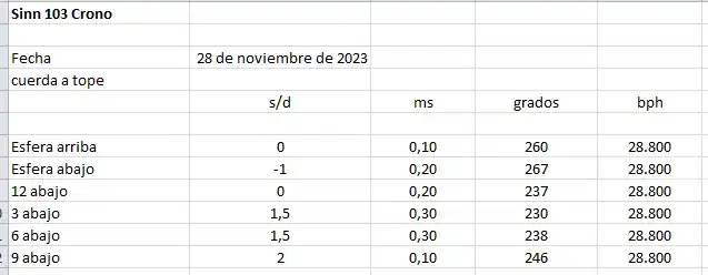

La verdad, para mí no es ningún problema, estoy contento con el reloj, solo es una curiosidad y además, así aprendo de los que más sabéis y ya puestos, me gustaría saber de los que tengáis un Valjoux, en cual posición atrasan o adelantan la marcha, al dejarlo reposar durante la noche. Gracias de nuevo.

¿Algo parecido a esto?
No son datos muy fiables, están sacados con un cacharro barato de aliexpres, pero te puedes hacer una idea.
Claro que me hago una idea, muchas gracias!
