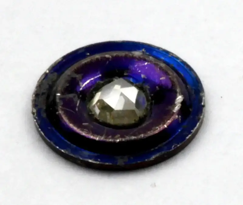

Los rodamientos de los relojes Jewel fueron hechos originalmente de piedras preciosas reales, rubíes y diamantes, de ahí el nombre de "joya". El 1 de mayo de 1704, Nicolas Fatio de Duillier, amigo de Isaac Newton, y Peter y Jacob Debaufre, relojeros de Church Street, Soho, Londres, obtuvieron una patente por 14 años sobre el método de hacer rodamientos de joya mediante rubíes penetrantes. El 11 de diciembre de 1704, el Tribunal de la Compañía de Relojeros fue informado de que Facio y Debaufres habían solicitado a la Cámara de los Comunes una Ley por "la única aplicación de piedras preciosas y más comunes en Relojes y Relojes", y por extender el plazo de su patente. . The Clockmakers 'Company naturalmente se opuso a esto, que parece haber estado destinado a otorgar a los titulares de patentes los derechos exclusivos para usar joyas de cualquier tipo en relojes y relojes.
Piedra inglesa de la palanca 1833 rosa rosa
The Clockmakers 'Company presentó evidencia ante un comité de la Cámara de los Comunes de un antiguo reloj con el nombre del fabricante Ignatius Huggerford, que tenía una piedra fija en el trabajo de equilibrio y la polla, que era importante para persuadir al comité de que recomendara que el proyecto de ley fuera rechazado, que fue en enero de 1705. Esta evidencia fue considerada por la Compañía del Relojero como tan importante que el Reloj fue comprado a su entonces propietario, Henry Magson, por £ 2 10s y fue guardado por el Maestro de la Compañía para su uso en la Compañía. Defensa en caso de que los Patentes comiencen cualquier demanda. Se entregaron diez chelines al Sr. William Scale, quien compareció ante el comité para probar que tenía el reloj antes de la fecha de la patente, y que se lo vendió al Sr. Magson.
En el siglo XIX, el reloj de Huggeford fue examinado por el Sr. EJ Thompson, miembro de la corte de la Compañía de Relojeros, quien informó que "El movimiento no es en ningún sentido enjoyado, los agujeros de borde son de latón. Un pedazo de vidrio coloreado o suave La piedra, sujeta en un disco de plata y bruñida en un fregadero en el martillo de acero, da una apariencia ficticia de joyas ". Parece que si Facio y Debaufres hubieran seguido reclamando una patente para perforar agujeros a través de joyas, probablemente hubieran tenido éxito, pero al extender la reclamación a cualquier joya: "la suela que aplica piedras preciosas y más comunes en Relojes y relojes", Se habían excedido y su demanda cayó.
La imagen aquí es de una piedra angular del personal de balance de un reloj de palanca inglés fechado por el sello en su estuche a 1833. El ajuste es de acero azulado. La joya es un diamante rosa, un diamante semiesférico con la parte superior curva cortada en facetas triangulares. Esto fue puramente para la decoración, la cara de trabajo de la piedra era la base plana. El diamante fue soldado al ajuste de acero y los dos fueron pulidos juntos en la parte inferior.
