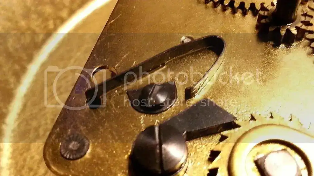

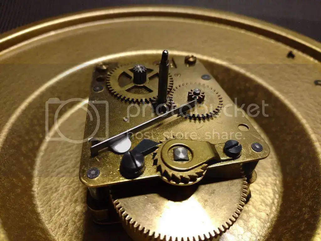

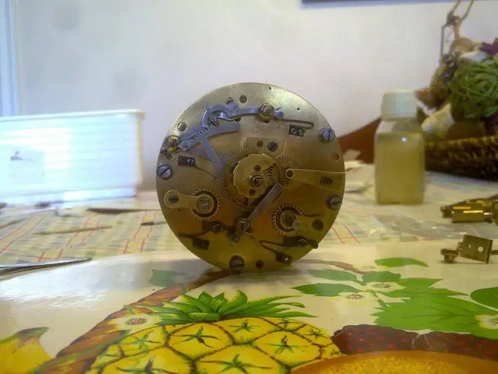

Esta es su maquinaria

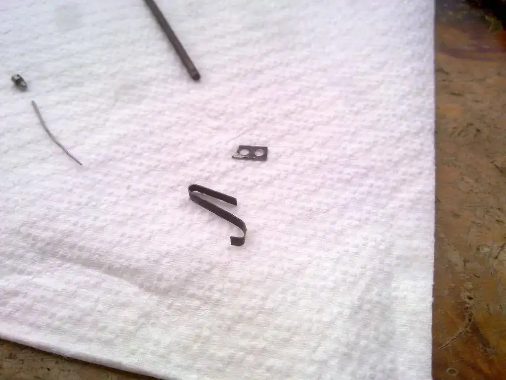

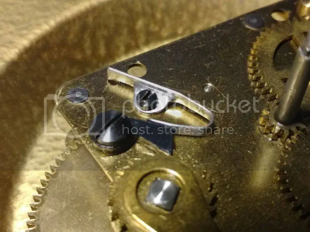

Y este es el resorte roto en cuestión
¿Sabríais decirme dónde puedo encontrar uno de repuesto? Agradecería cualquier pista que pudierais darme al respecto

Hola buenas tardes, el muelle de trinquete nolmal mente va encajado en la platina, si eres n poko manitas seguro que podras hacer uno con una lamina de acero y para darle la curvatura solo tienes que calentarlo un poco por la zon que lo pretendes doblar, para que se adapte; yo lo intentaria
Un saludo y animo
Hola otra vez, por una de las fotos que has puesto veo que lo se ha roto es la pestaña de sujecion a la platina, es facil que le puedas reparar haciendo una nueva pestaña y solapando el melle por la parte de atras quedando sujeto y acercandolo al mismo tiempo al trinquete; yo haria eso y no hace falta reponer el muelle
Muchas gracias por tus respuestas, elmonje.
Sí, algo así había pensado, pero para hacer un muelle nuevo tengo que hacer la pestaña y luego, entiendo que templarlo. A ver si hay suerte y puedo encontrar uno suyo, aunque la verdad, lo veo difícil.
Pues mira no te hace falta hacer el muelle nuevo, solo con que hagas una pestaña mas larga y que solape ese mismo muelle por detras para que lo acerques al trinquete lo tienes solucionado, a parte de que no te quedaria mal
yo he soldado algunos, los lijas, los limpias bien para que no tengan grasa les das temperatura un poco de decapante y quedan fuertes. saludos
¡No tenía ni idea! ¿Y con qué tipo de soldadura?
Bueno alo que decia tonito lo puedes hacer aunque soldar al canto es muy dificil deberias soldar una pequeña pieza entre las dos partes; yo sueldo el hierro con oxi-butano y varilla pero requiere equipo y experiencia
si yo tuviera que repararlo solaparia el muelle como t he dicho, solapandolo por detras con una pestaña nueva un poco mas larga que la que te ha roto, la puedes hacer de metal o de chapa de hierro

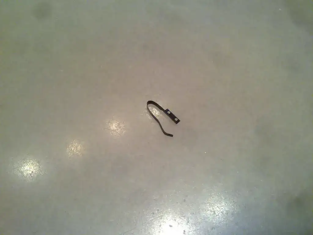

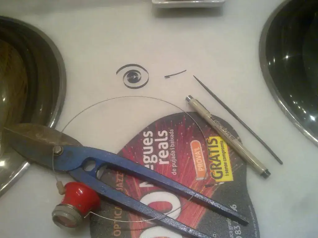

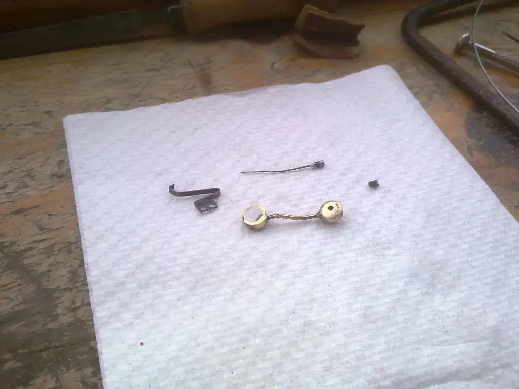

compañero te voy a mostrar una fabricacion y una reparacion
primero coges un poco de fleje de una cuerda de reloj, lo destemplas en el fuego de la cocina, y con unas tijeras lo recortas
despues se puede soldar solo con estaño es una pieza pequeña que coge temperatura en segida y queda fuerte
perdonar por las fotos pero no se como se ponen de tamaño medio
en el reloj se observa como el muelle cumple su funcion perfectamente, hace ya bastante tiempo, tambien se observa en el muelle inferior izquierdo otro tipo de reparacion de un muelle con dos remaches dadole la vuelta este ya estaba en el reloj. espero te sirvan de ejemplo
la solucion que ofrece el compañero elmonge es tambien fabulosa. saludos

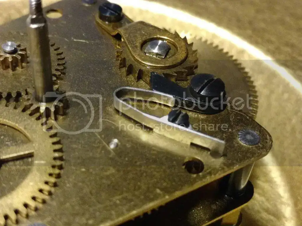

Un buen amigo y fenomenal profesional, me ha fabricado a mano partiendo de un trozo de acero de ballesta, este futuro resorte. Solo hay que rebajarlo un poco de grosor y doblarlo.
Os lo enseñaré ya puesto. :clap:
Hola ossial, pues lo logico es que te lo hubiera doblado y vuelto a templar, pues ahora te vas a encontrar con ese problema
¡No hombre, que me lo dió sin doblar para ver si iba bien! Mi amigo se hizo un croquis del muelle y lo fabricó con él y ahora lo curvaremos y lo ajustaremos en longitud. ¡Verás que bien queda!
Vale hermano, el aspecto de la pieza es bueno asi que adelante. suerte

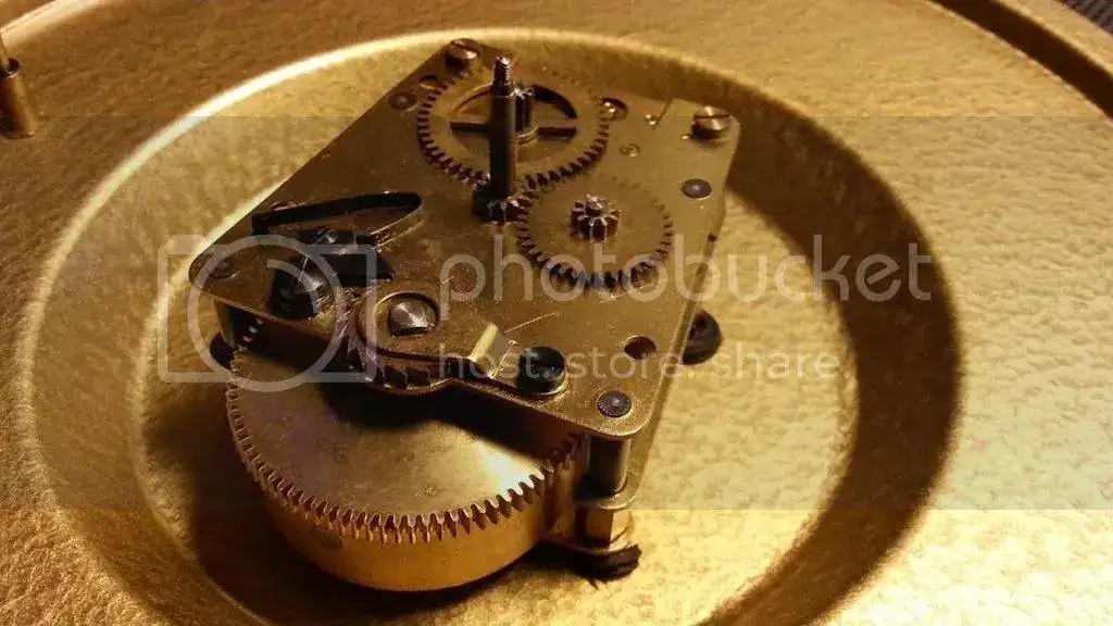

Bueno, pues ¡por fin está puesto y el reloj funcionando!
Faltaría azularlo, pero ahora... me da bastante pereza...
