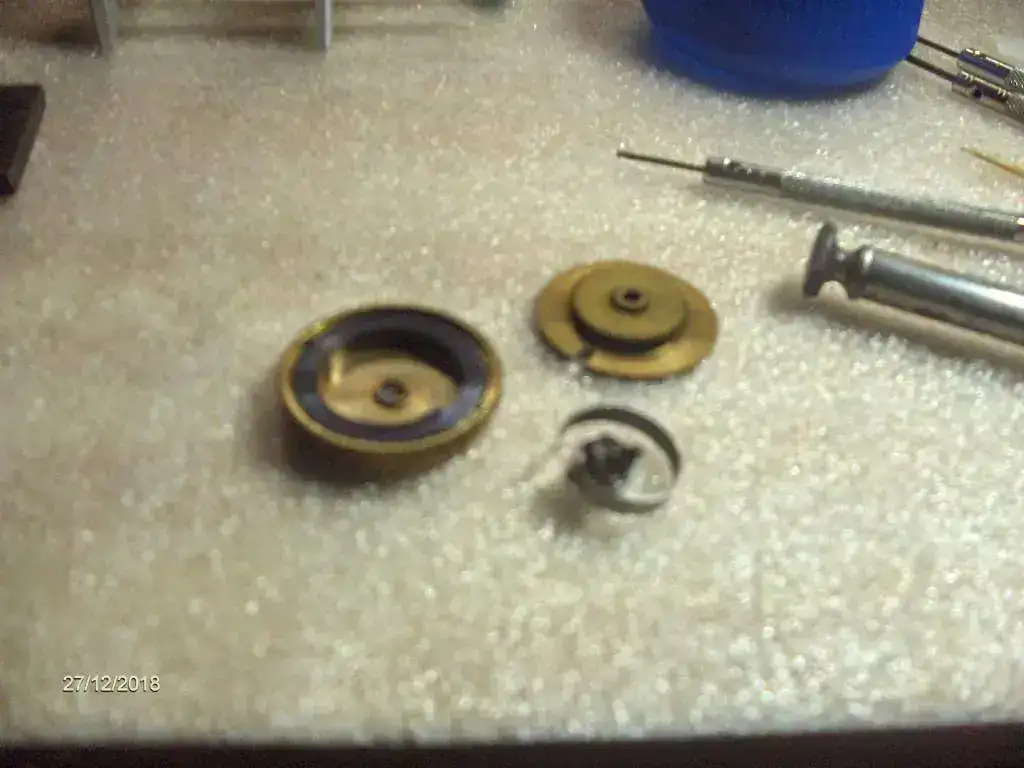

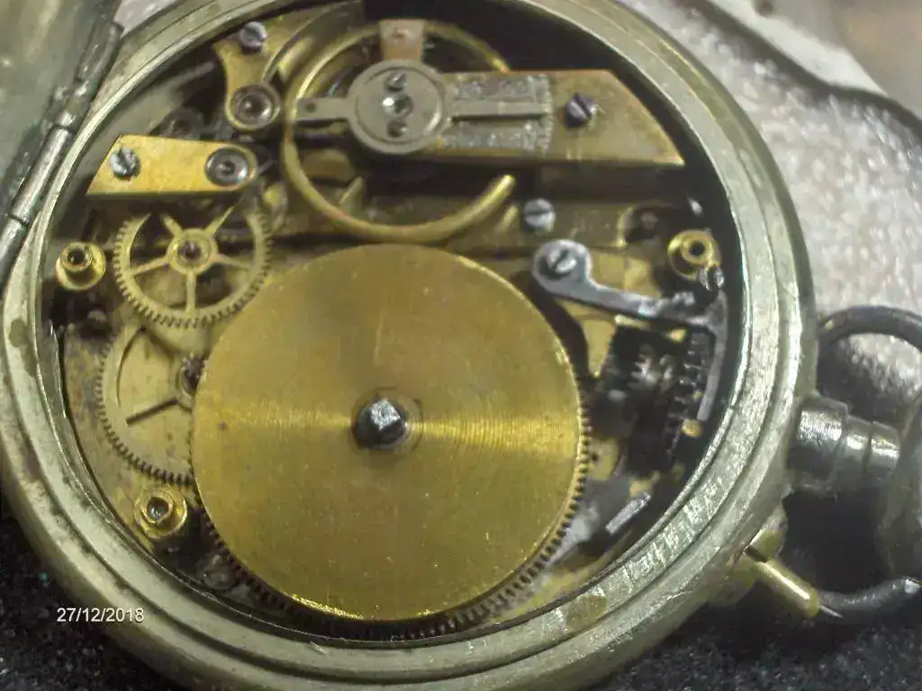

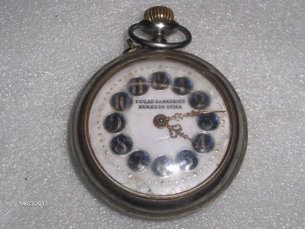

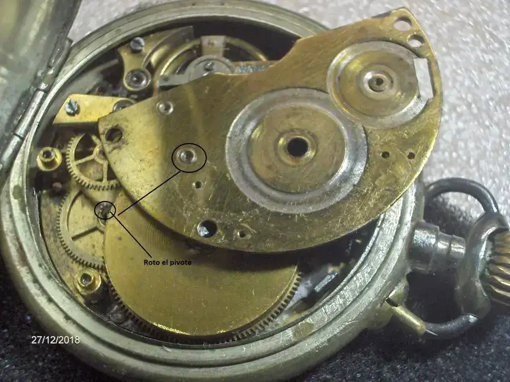

Hola compañeros, le ha llegado el turno a este bonito Roskopff

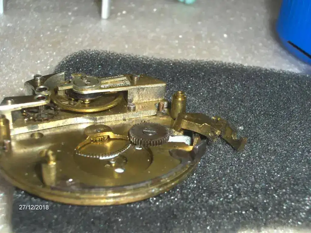

Algún anterior Roskopff lo había sacado rectamente por detrás inclinandolo un poco, pero en este no me ha sido posible (luego veréis por que) por lo que he empezado a desmontar las pletinas estando dentro de la caja.
Aquí ya he visto uno de los problemas el eje-pivote está roto. no es solo el pivote , es parte del eje con lo cual habrá que tener especial cuidado en las medidas para conservar la altura de las pletinas. Por si acaso tengo ya acotada/guardada la parte rota. Trabajo par el torno.

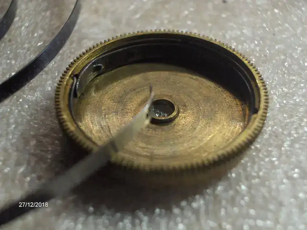

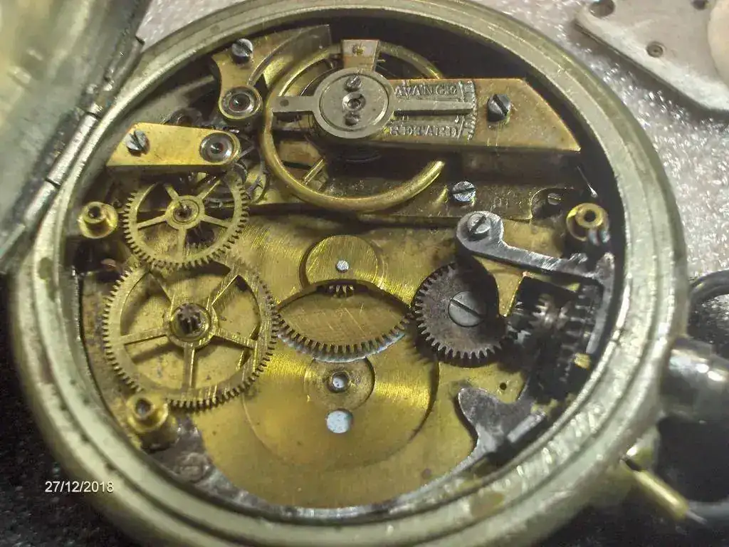

Aqui, otro de los problemas, muelle real roto.

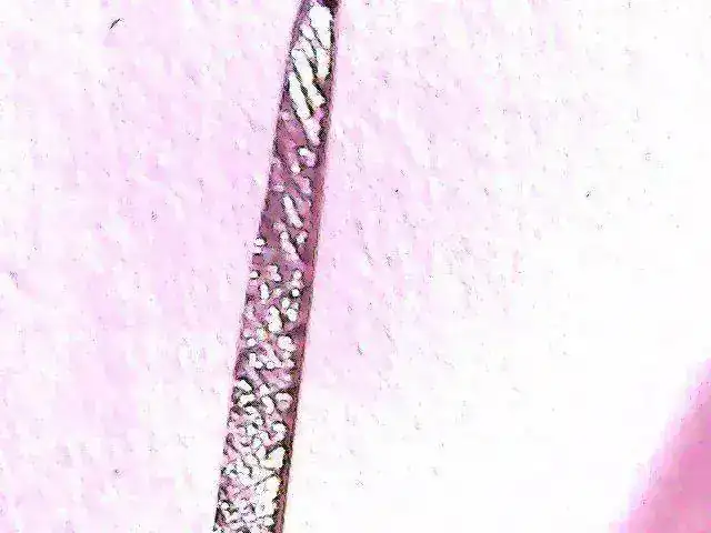

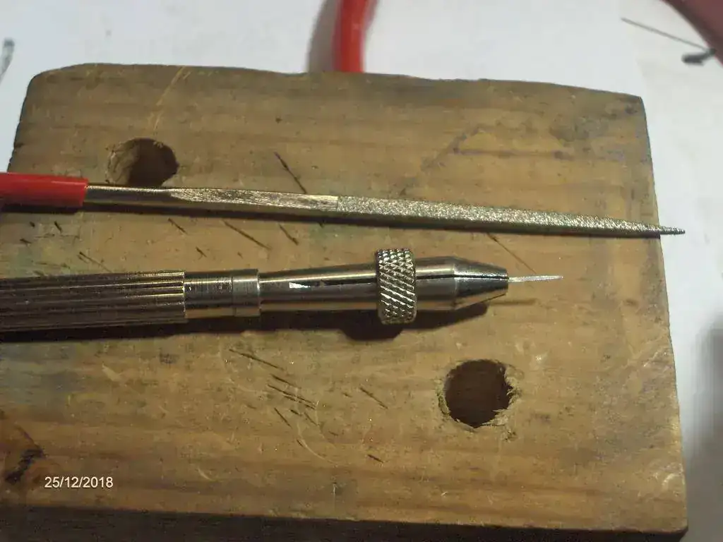

Intentaré repararlo pero me está dando problemas hacer el agujero rasgado. Precisamente con otro arreglo entre manos que tengo ahora, después de destemplar dicha parte, consigo hacer un taladro de 0.5 mm, a partir de ahi tengo que alargar el agujero (mis limas que tengo aunque pequeñas no embocan por agujero tan pequeño ) Me he fabricado unas limas con una aguja de coser tal que así , aplanandola y marcándola con un puntero de vidia, pero me está costando mucho alargarlo, no es muy efectivo el método.
¿Como lo hacéis vosotros?::Dbt::

Por cierto parece que han modificado el sistema del cubo , ponineod un inserto con la pestaña interna.

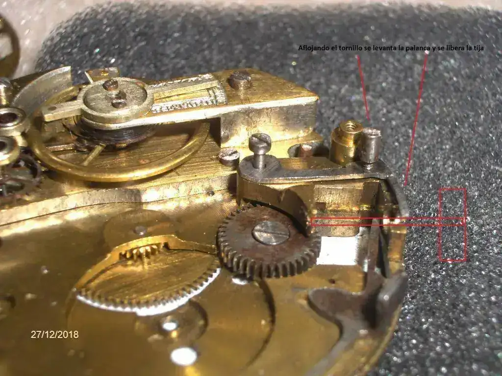

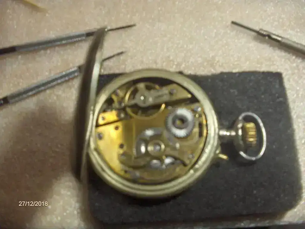

Y aquí el "truco" para sacar la tija. En realidad en su monto lo intenté (es como en la mayoría de pulsera un tornillo/pulsador al lado de la tija) pero no fui suficiente mañoso y tampoco quise hacer fuerza para sacar la tija por si rompía algo. Ahora ya sabiéndolo con seguridad todo será mas fácil, no obstante se aprecia que la pieza no es original y por eso creo que no funciona del todo bien y por eso la principio no pude sacarlo bien.

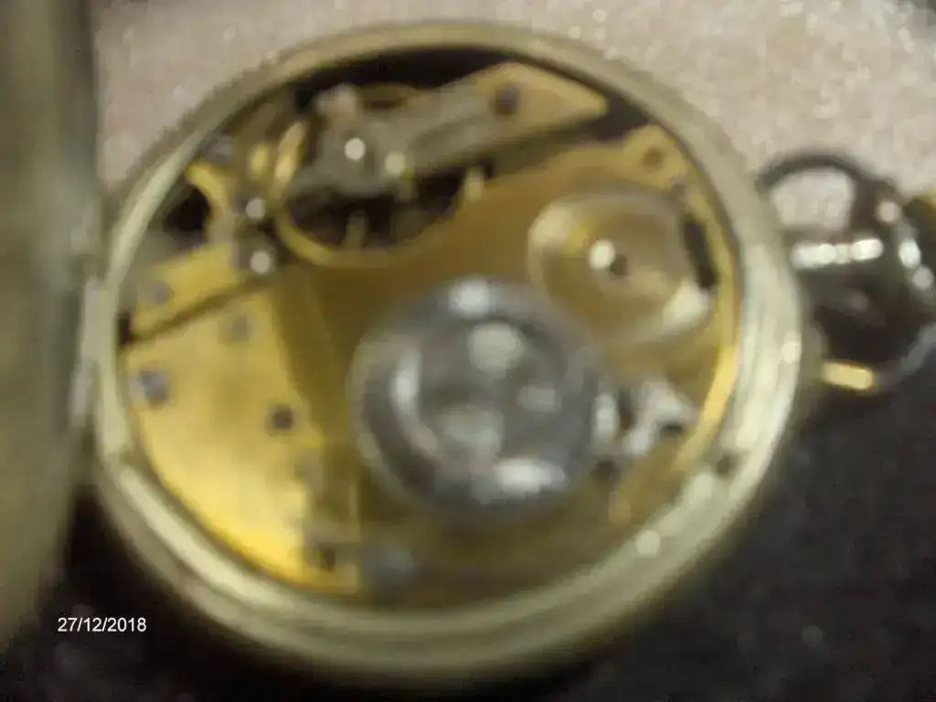

Ante todo pedir disculpas, acabo de ver qeu algunas fotos estaban desenfocadas, no sé si es problema de la cámara o de mi pulso ::blush::.

Una de las cosas que os queria preguntar, es como hacíais el agujero rasgado en un muelle real de estas dimensiones, como he explicado al inicio de este hilo, me está resultando bastante difícil, una vez hecha la primera perforación-taladro, poder "alargarlo" mediante una lima o similar.

Yo creo que está bien puesto aquí. Un bolsillo es un bolsillo, y si es "rosko" ni te cuento.
Respecto al muelle real, ¿has probado a hacer un segundo taladro al lado y después unir ambos "bujeros" con la lima?.
Gracias @Bito,
La verdad es que no lo he intentado porque he acabado casi con todas la brocas que tenia de 0.5 mm. y porqeu hacer dos agujeros tan cercanos y qeu estén mas o menos alineados en tan poco espacio, para mis "habilidades" se me antojaba dificil.
Igual practico y me hago algunas brocas a medida con agujas. En su día lo intenté y para hacer taladros en bronce o latón me sirvieron, pero para el acero, como es este caso recuerdo que no tuve buenos resultados, igual es cuestión de empezar practicar en serio y dar con el truco del afilado, temple, etc....
La verdad es que pensaba que iba a a ser mas fácil esta tarea.
Saludos y gracias por leer.

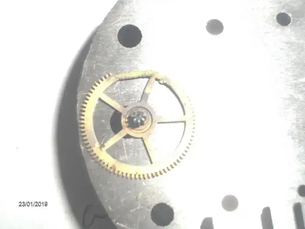

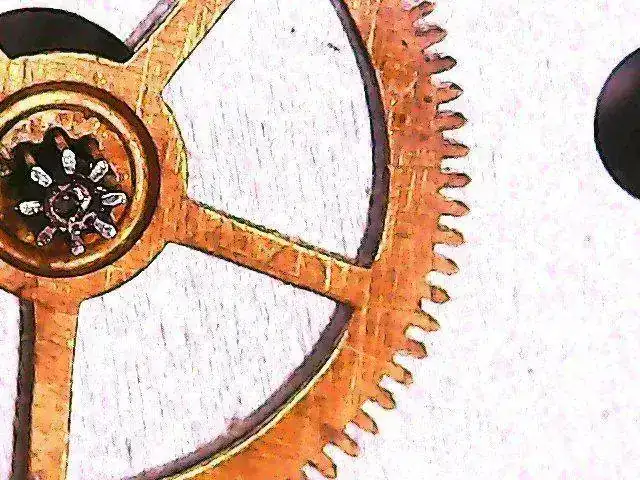

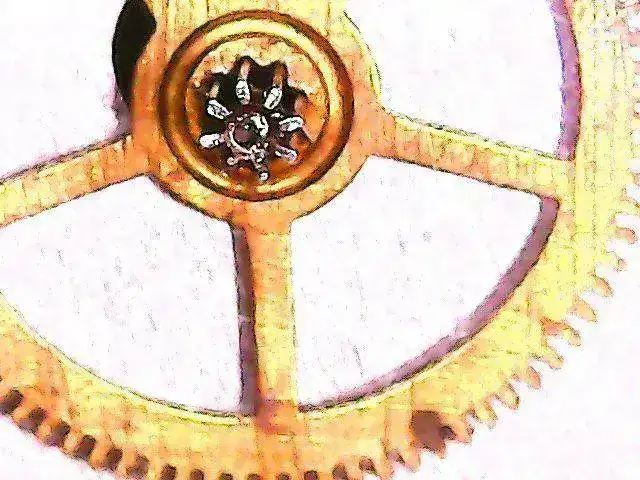

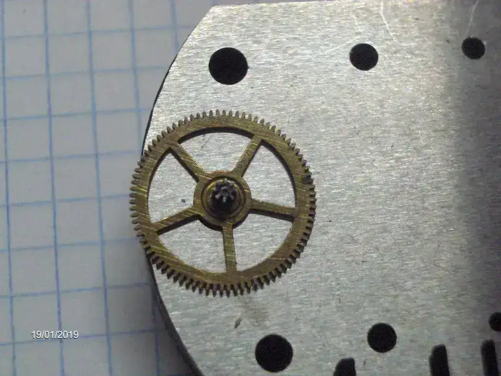

Hola compañeros, recurro a vuestros sabiso consejos.
Estaba repivotando esta rueda, ya había conseguido hacer un taladro con una broca del 0.3 y cuando lo estaba agrandando con una del 0.4, zas, se ha partido y se ha quedado dentro como podéis ver.
Algún consejo de como sacar la broca que se ha quedado dentro o de si se puede `proceder a otro modo de reparación??
Tengo torno y puedo rehacer ejes, pero el de esta rueda tiene un engranaje y eso ya está fuera de mi alcance, de momento.
Un saludo a todos y gracias por leer.

Muchas gracias Calatrava por tu ofrecimiento, pero como puedes ver ahora el problema es mas serio y tengo que arreglar o reponer la rueda.
El muelle además ya lo tenía localizado, sus medidas son (2.65x0.20x800 Dint 21 mm)

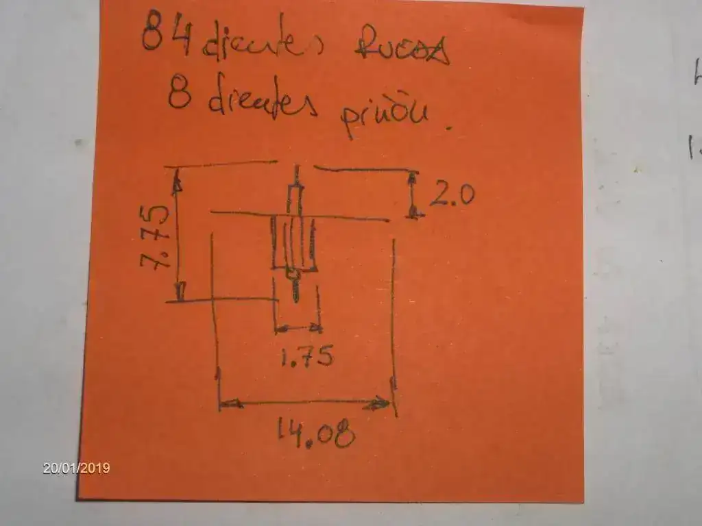

Ya que tienes muchos repuestos Roskopfff, permiteme abusar de tu ofrecimiento (por favor sientete libre de contestar de la manera que consideres oportuna). aqui tengo las medidas de esta rueda que lamentablemetne he fastidiado y no sè si seré capaz de reparar.
