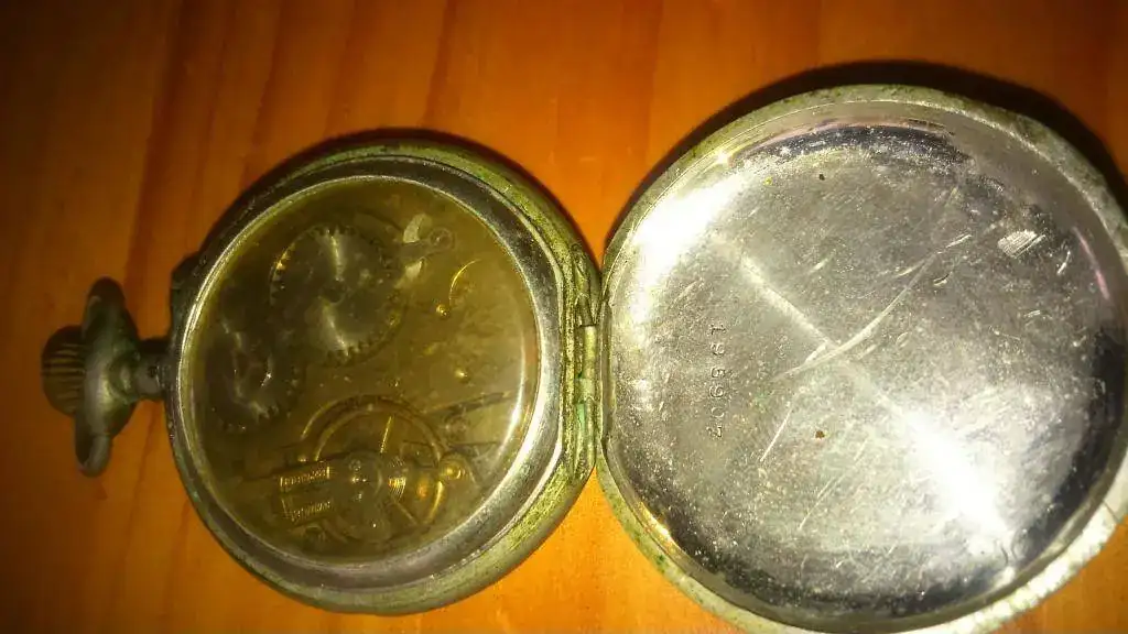

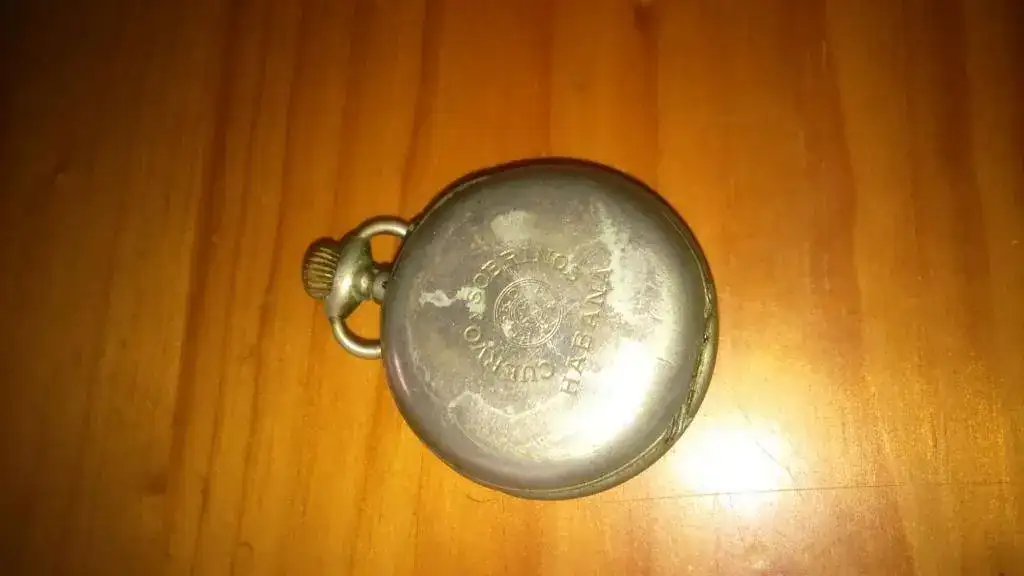

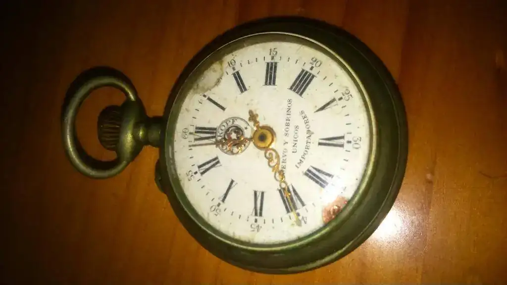

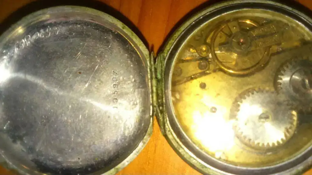

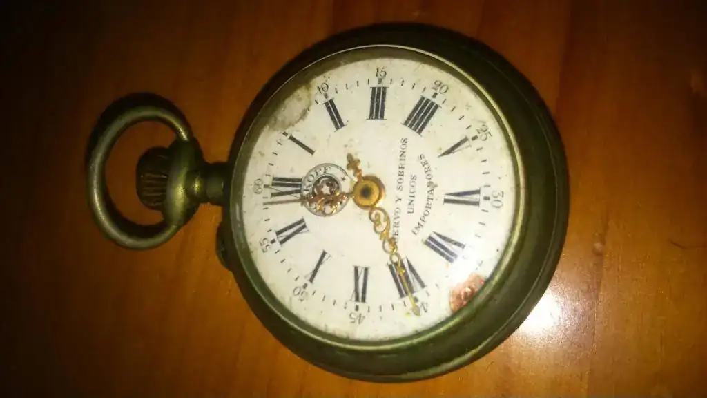

A ver que podéis contar de este reloj.El vio cantar al"Gran Caruso".

Mi Roskopf "Cuervo y Sobrinos - únicos imortadores - tiene roto el cuadrante en el mismo lado. Creo que es producto a que el relojero insiste en quitar el cuadrante y justo ahí - está la patita dentro del cuadrante. Por este motivo - muchos relojeros son culpables de las roturas tanto ahí como en otro lado. Esta rotura de los cuadrantes les hace perder mucho valor a cualquier reloj por que además de ser la cara visible del reloj es muy difícil reemplazarlo por otro original.

Quiero decir con este cuentito - que su cuadrante tiene varias roturas. Creo que es muy difícil encontar uno igual. Le sugiero buscar un relojero que se anime o que se dedique a restaurar ese cuadrante - así sigue utilizando el original - que aunque roto o mal arreglado - es el original!!!

Hola Alpacín, bienvenida al Foro.
El reloj, a pesar de las dos roturas que tiene -una mal remendada y la otra con el cobre a la vista- no deja de ser un buen reloj, con el mítico sello de Cuervo y Sobrinos, sello generalmente muy valorado.
Digo "generalmente" porque yo no lo valoro más de lo que es: un simple importador que suena mucho al oído, como la archifamosa Tifany´s &Co, pero que nunca fabricó un reloj.
Bueno, ocurre que por motivos fetichistas-cinéfilos a mí "me pone" mucho más la Tiffany´s & Co, pero no dejo de tener claro que a penas era un simple importador - vendedor que diseñaba joyas, pero no relojes.
Yo no le daría demasiada importancia a ese par de roturas. Si el reloj fuera mío y no tuviera intención de venderlo trataría de acondicionarlo al máximo: reparar las roturitas (tan habituales en los esmaltados y más aún en los Roskopf), una limpieza en profundidad al exterior y una puesta a punto al interior y listo.
Por cierto, puede ser verdad que esas roturas las haya causado un relojero poco habilidoso, ya que ese es el punto débil de las esferas. Las esferas (o diales o cuadrantes) esmaltados tienen una gran virtud: Si no les pasa nada, al cabo de dos o tres siglos permanecen igual de bien que cuando se fabricaron. Las esferas metálicas por contra envejecen muy mal. Pero claro, si les pasa algo, las roturas son así de horribles, cosa que no le pasa a las esferas de metal pintado.
Ocurre que esos diales son unas láminas de cobre muy fino, y por ende maleables y blandas, recubiertas de esmalte, que es absolutamente rígido.
Y ya sea porque se aprietan demasiado fuerte los tornillos de anclaje del dial, o por cualquier otra causa, la base de cobre se deforma y se acaban produciendo grietas o esa especie de heridas que da horror verlas.
Pero yo no echaría todas las culpas al relojero -o curioso- que las desmontó, creo que hay más causas que originan esos espantos.

...Además, don Luís, siempre coincide que esos trozos de esmalte que se rompen en el dial de los Roskopf quedan justo en el punto que toca con el bisel, que hace presión sobre el dial.
La placa de cobre un poco alabeada, el bisel presionando, los años, juntamente con la suciedad y la humedad, que acaban pegando el uno sobre el otro, a la vez que se va debilitando la unión entre le cobre y el esmalte...
Le puedo contar de un par de relojes que "rescaté" del mercadillo, estando aparentemente intactos los diales, pero que al retirar los biseles salieron con parte del esmalte completamente pegado a ellos. Tan pegado que tuve que retirar esos trocitos de esmalte con la navaja.
¡Y me imagino que ya sabrá usted con qué cara de g......s se queda uno cuando se desprende un trocito de esmalte delante de sus narices!:-((

Cualquier relojero (que no se limite a cambiar pilas) puede reparar los desconchones, con más o con menos gracia, estilo y donaire.
Nuestro compañero PedroA los deja estupendísimos, mucho mejor de la media. Te adjunto su blog a modo ilustrativo. En él detalla la reconstrucción de los típicos agujeros.
http://relojesdeayer.blogspot.com/
Por cierto, Mari, dices "roskopf plata", pero generalmente esos relojes suelen ser de alpaca. ¿Estás segura de que es de plata?

Pues en eso estamos,el reloj pesa 80 gramos.
