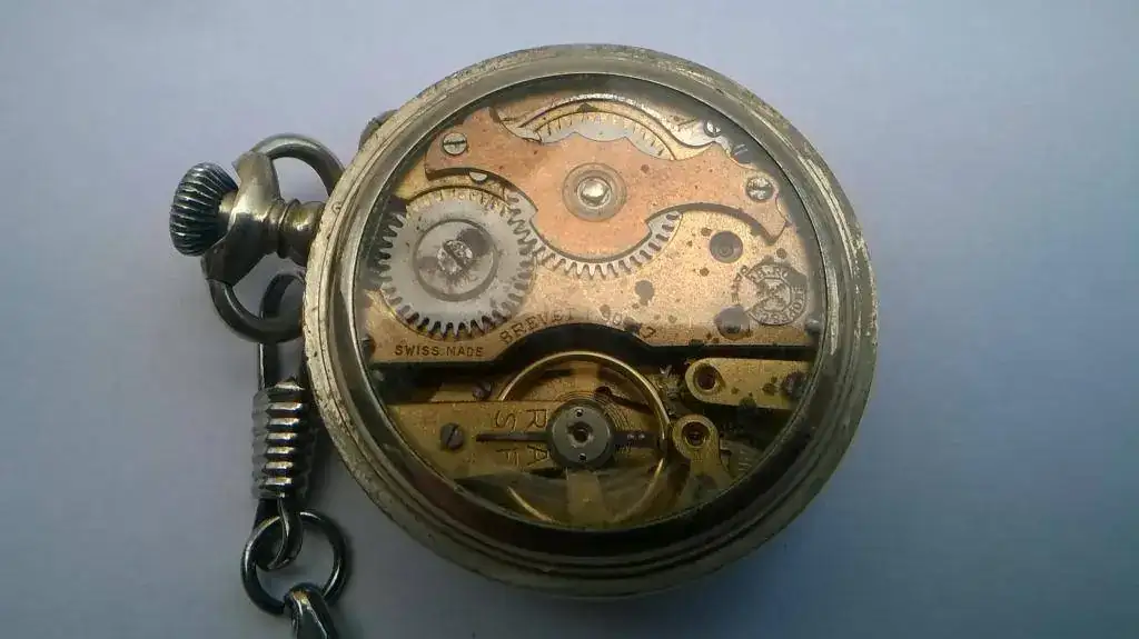

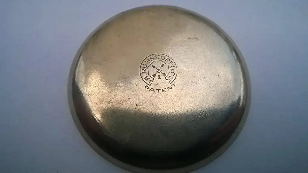

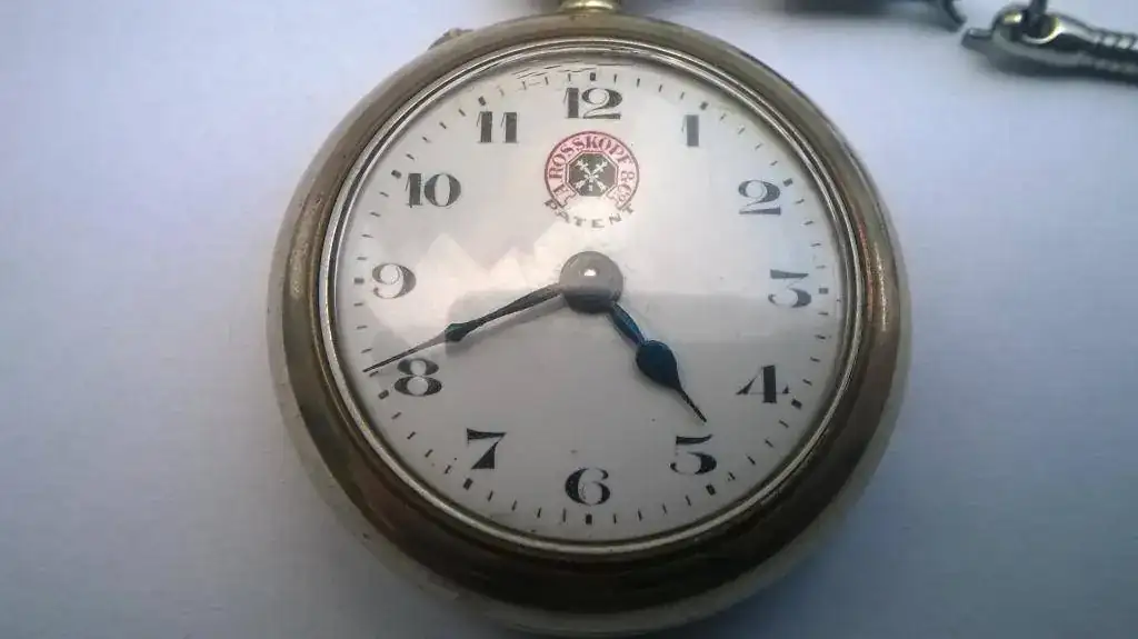

Hola a tod@s,
trasteando entre mis cajas de estilográficas, voy y me encuentro este reloj al que le había perdido la pista, ya ni me acordaba de él. Me lo dio a mí mi padre cuando yo era un chavalete. Me gustaría que me dieseis, en lo posible, algo de información sobre él, ya que he mirado en la red y estoy saturado con informaciones a veces parciales y otras contradictorias. Sobre todo, de qué año puede ser.... Gracias por adelantado. Ahora las fotos:
Saludos!!!:bye:

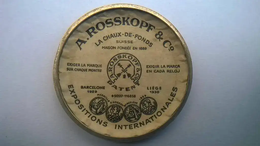

Sí, hasta ahí había llegado, pero lo que me intriga es, por la numeración, si se puede ajustar más la fecha. Si te fijas, en el papelito pone:
+90517-116858
Pues bien, el que muestro en la foto lleva grabado el 90517. Pensaba que tal vez esa numeración ayudase a datarlo con mayor precisión.
Gracias por tu respuesta compañero.
Coincido con el amigo Pedros , posterior a 1930 y anterior a 1945.
Despues de 1930 por las medallas y brevet que son de esa época y anterior a 1945 porque el volante no esta compensado y a finales de los años 40s empezaron a poner tornillos en los volantes y segundero a las 6.
Ajustar más no se puede no hay una base de seriales para Roskopf.
Como dijo el amigo Pedros la A. Rosskopf era una marca de Dubois Freres que fue fundada en 1888 en La Chaux de Fonds Rue de Terraux 33. Los dos números son patentes el primero de 1921, el segundo de 1926.
saludos enrico
