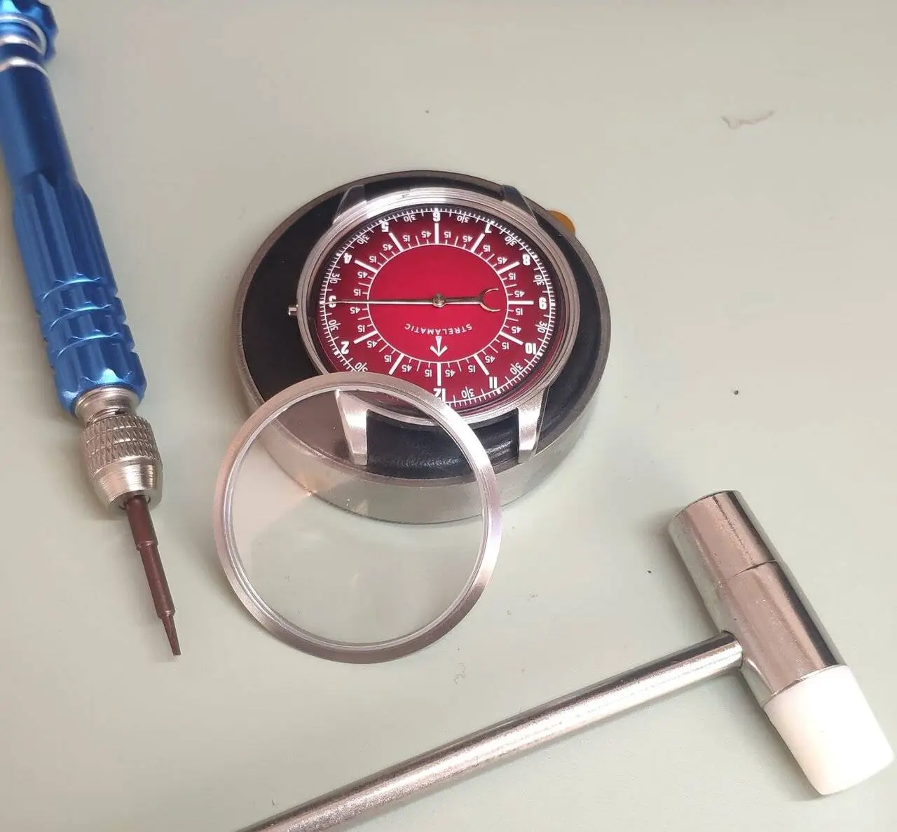

Buenas, compañeros de foro.
Abrí hace unos días un post sobre como sacar el movimiento de este reloj. Gracias a un compi he conseguido sacarlo :)
El caso es que he cambiado el movimiento por uno nuevo...y no funciona. Os comento lo que he comprobado, por si me queda algo más que intentar:
- He comprobado que la aguja y el datario giran al mover la corona.
- La batería tiene voltaje, pues lo he comprobado con un polímetro (Da 1,5V).
- El movimiento gira, pues al ponerle el desmagnetizador, se mueve la aguja sola (Prueba realizada con la corona sacada a su segunda posición).
- He dejado el movimiento 15 minutos funcionando, con la aguja puesta y la corona en posición de "marcha". Y no se mueve ni un milímetro la aguja.
Movimiento nuevo, batería nueva... ¿Qué me falta?¿Qué ha podido pasar?
Soy consciente que un diagnostico a ciegas es una lotería... :whist::
Imagino que la respuesta será "Si le tienes cariño al reloj, llévalo al relojero" :D
