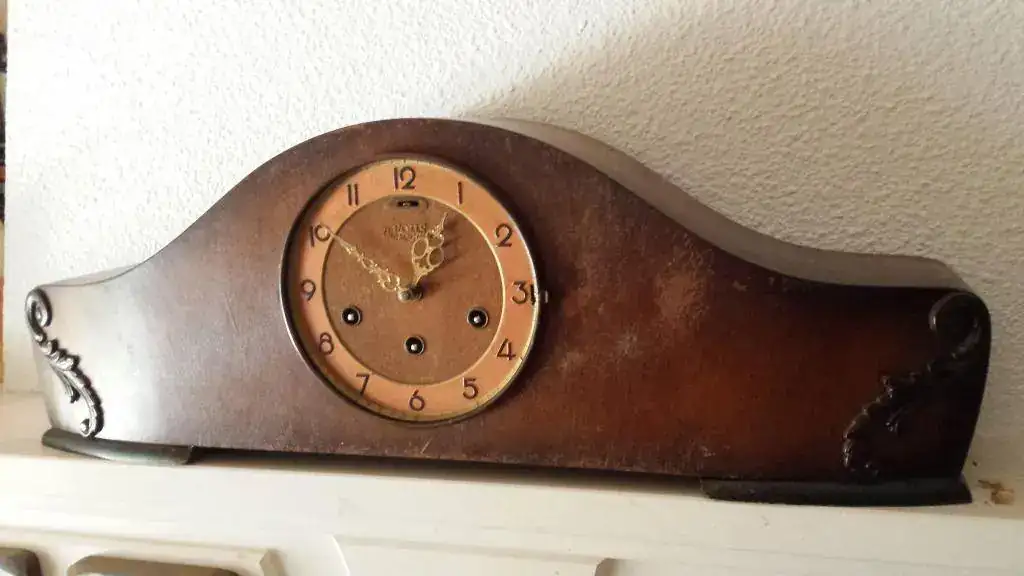

Hola a tod@s;
Es la primera vez que escribo aquí, aunque he pasado alguna que otra vez a contemplar las bellezas que mostráis.
Y es que tengo un problema: me gustan absolutamente todo tipo de relojes... Aunque lo mío son los vintages, pierdo pie....
Pues el caso es que he comprado un reloj de sobremesa; Rolls Westminster, funciona perfectamente, reloj y sonería.
Necesita una puesta apunto y restauración de la caja, además el cristal que se ha hecho papilla en el transporte...
Y como tengo poquísima idea ( bueno, ninguna...) en este tipo de relojes, apelo a vuestra experiencia y sabiduría::blush::
Qué podéis decirme acerca de él, si son buenas máquinas, cómo datarlo... Y algunos consejillos a la hora de restaurarlos y puesta a punto.
Ya he hecho algunos "pinitos" con vintages; limpieza y lubricación.
Bueno, unas fotos del protagonista:
Muchas gracias de ante mano y saludos.:bye:

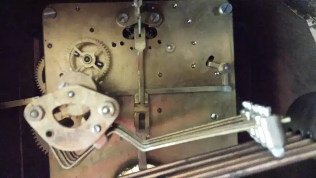

Hola, bueno yo lo que te puedo decir de ese tipo de relojes son los llamados de " chimenea art-deco" fabricados en alemania entre los años 1920-1940 llevan maquina alemana no suelen dar problemas, sobre todo el de pendulo, los hay tambien con espiral vertical y volante y ese tipo si es mas dificil de ajustar; el cristal que llevaria es un cristal "bombe" osea convexo que puedes comprar en (sars) o en Ruiz Revuelto.
la madera no es maciza es chapeada, asi que si la lijas ten cuidado y luego puedes darle barniz muñeca o el acabado de barniz que a ti te guste
Muchas gracias Elmonje por la información y los consejos, sobre todo por lo referente al cristal y donde conseguirlo.
Y otra pregunta: la esfera también se puede desmontar, quitar de la caja ? Y qué aceites y grasas son recomendables, sin dejarse el bolsillo en ello...

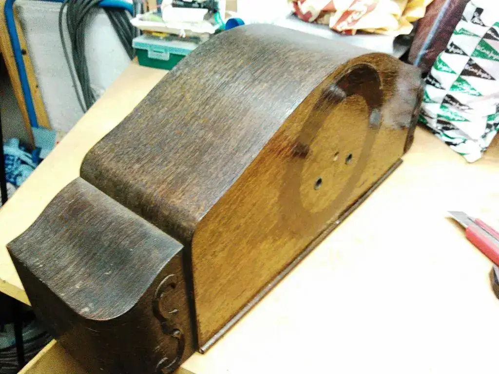

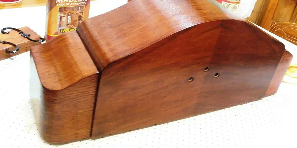

Bonito reloj Antares3,
He restaurado unos cuantos relojes de chimenea, deberías desmontar toda la mecánica de la caja, sacar la esfera, los adornos de madera y la tapa trasera, así podrás trabajar bién la caja, ten cuidado, tal y cómo te ha comentado elmonje, ya que al lijar el barniz, no te pases y estropees el chapeado, con permiso, adjunto unas imágenes para que te hagas una idea de lo que puedes hacer.
Un saludo !!
    63,4 KB · Visitas: 121

Hola, deberias desmontar la esfera y las molduras pero como esten muy pegadas corres el riesgo de afectar el chapeado si lo vas a hacer primero dwespega bien todo el borde de la moldura para intentar luego con presion a ver si sale. A Novar le han salido bien
En cuanto al aceite yo uso para maquinaria gruesa aceite de parafina ( es barato ), para movimientos de pulsera o bolsillo utilizo "moebius"

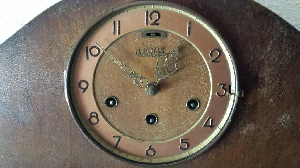

Hola;
Me he fijado y la esfera va sujeta a la caja con unos clavos muy pequeños, casi como alfileres.. Las molduras están demasiado pegadas, creo que no las podré quitar sin dañarlas, haré lo que pueda sin quitarlas.

Gracias Nomarslk, te quedó precioso, como nuevo !!!

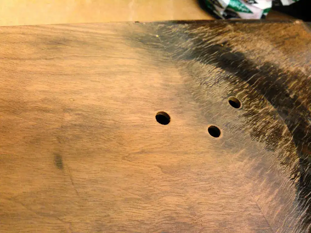

Haré como me dices. Este tiene un color distinto al de la caja dentro de la esfera, y como se puede ver, un tono degradado más oscuro por los bordes de la caja. Cómo se consigue ese efecto ? No parece que sea sólo del paso del tiempo.
Antares, el color diferente dentro de la esfera, creo que se debe a que al estar protegido durante los años por el cristal, pues está más limpio, así cómo dices del degradado, eso es por el paso del tiempo, es suciedad acumulada de los años, en cuanto le enseñes el papel de lija, verás tú que chulo te queda, después le das unas capas de barniz y queda perfecto.
Para intentar separar las molduras, a mí, me funciona muy bién la hoja de un cúter, la vas avanzando desde un extremo y con mucho tiento vas despegando la moldura, y las pequeñas puntas que llevan, también las vas desclavando, no suelen estar muy pegadas y salen fácil, ten cuidado de no rayar con el cúter el chapeado.
Esperamos ver resultados pronto!! Suerte!!
