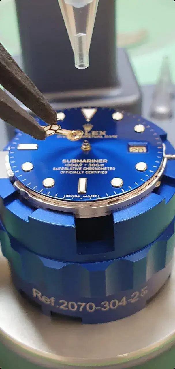

La tolerancia de Rolex es -1 minuto a + 1 minuto, a la 00h, 00m, 00s nunca lo conseguí, pero si algunos segundos de diferencia de las 00.00.
Excelente vídeo. No es obsesión. Es lo que se supone que debe ser en un reloj de ésta categoría. Es una marca que vende eso. La Precisión, y creo que el esfuerzo que representa el tener un reloj de éste tipo, debe ser compensado con lo que se paga. Es un regalo que me di cuando cumplí 40 años.
Sí, hace poco hubo un hilo parecido, y el consenso fue que no tienen por qué cambiar exacto a las 12.
A mi el Seamaster me cambia a menos 10, de hecho, pensaba que cambiaba a la hora correcta pero ayer me fijé y me sorprendió que fuese tan pronto, menudos cabrones montando las agujas al tun tun en relojes de tantos euros
El Seamaster no tiene pase de fecha inmediato, , el rolex si, tiene que saltar a las 12

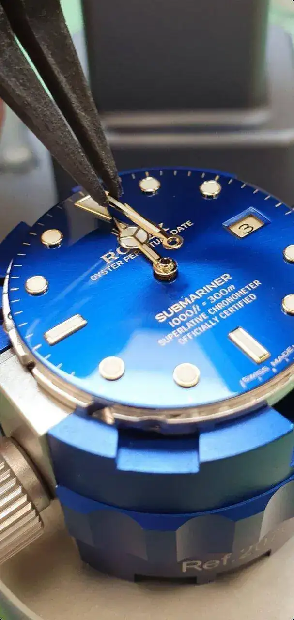

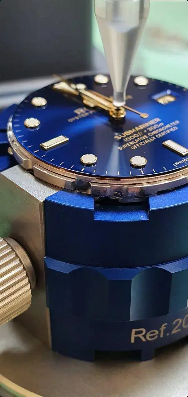

Diría que mas que un problema del movimiento es de la colocación de las agujas 🤔.

No, definitivamente mecánico no es. Cómo dice Caik76, probablemente sea la colocación de las agujas. Pero ahora analizándolo casi puedo asegurar que NO lo han mirado. Ayer envié un correo de nuevo a Grassy, informando del tema. Aún no contestan. Veré qué respuesta dan ( si es que la dan).

Creo que no me logro explicar: el problema es de las agujas, porque a nivel mecánico el cambio de hora debe de ser de una simpleza técnica que no debería dar problemas en relojes -y relojeros- del nivel que se le supone a Rolex.
El ajuste y la programación de las agujas no es sencillo, a pesar de lo visto en el video conseguir esa tolerancia de salto del calendario es una entre 100, lo normal es que este dentro del minuto pero no tan preciso como este ejemplo, estoy seguro que se puede mejorar el salto de varios minutos, y decir que no influye para nada en la precisión y autonomía un salto desprogramado.
En este caso el salto se produce a las 00.00.20, y está dentro de la tolerancia.
Reacciones: Korben, osmpo, Ossete y 1 persona más
El ajuste y la programación de las agujas no es sencillo, a pesar de lo visto en el video conseguir esa tolerancia de salto del calendario es una entre 100, lo normal es que este dentro del minuto pero no tan preciso como este ejemplo, estoy seguro que se puede mejorar el salto de varios minutos, y decir que no influye para nada en la precisión y autonomía un salto desprogramado.Ver el archivos adjunto 2659864Ver el archivos adjunto 2659863Ver el archivos adjunto 2659862Ver el archivos adjunto 2659861Ver el archivos adjunto 2659860Ver el archivos adjunto 2659859

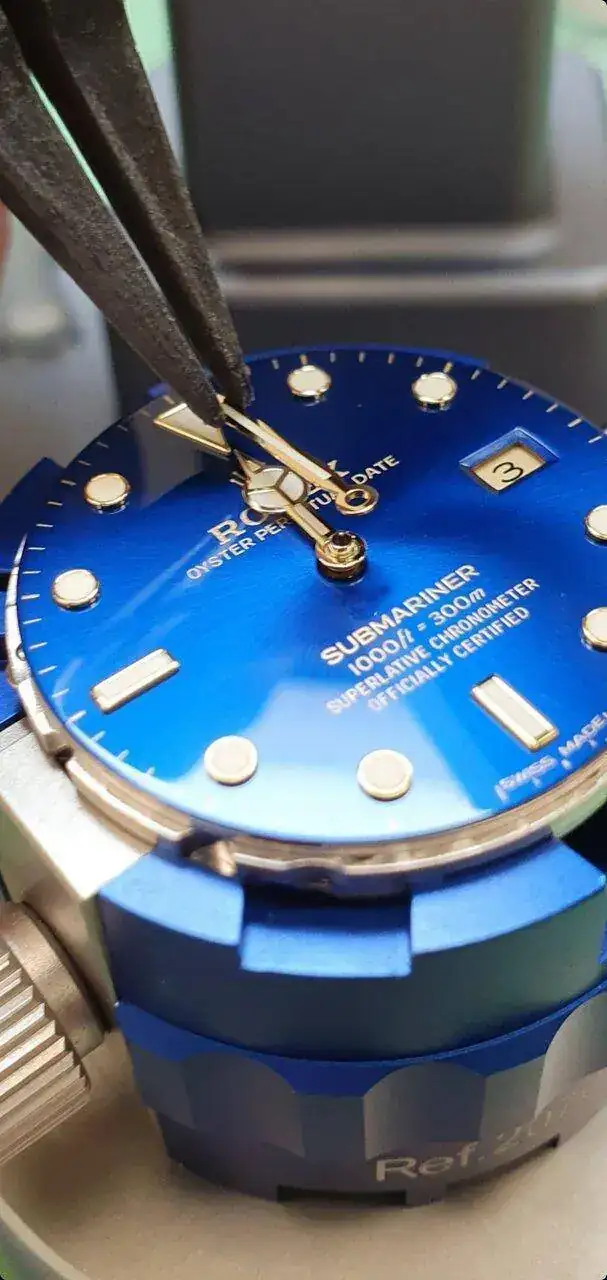

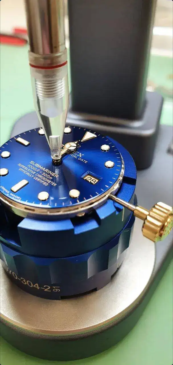

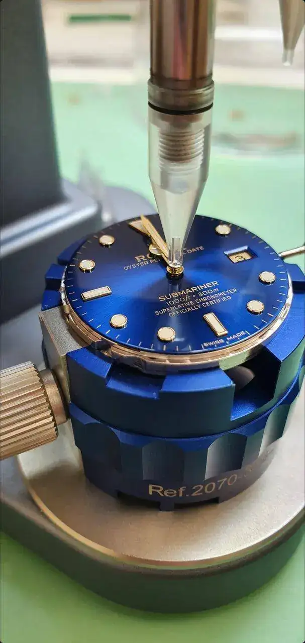

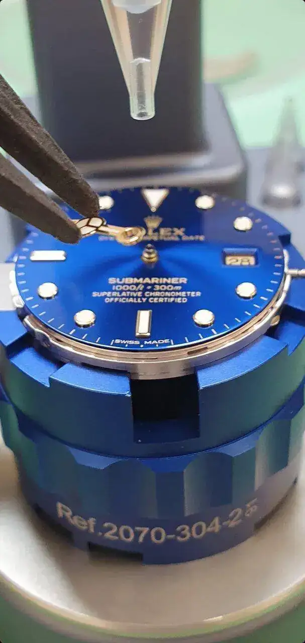

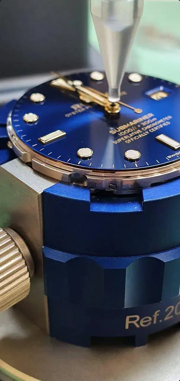

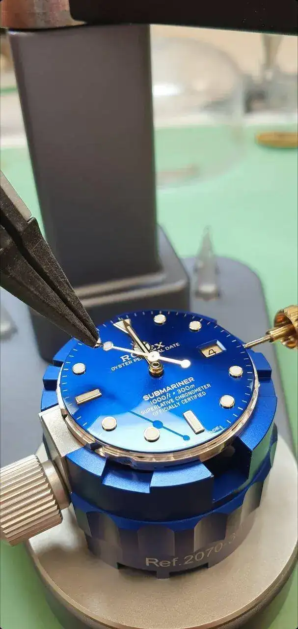

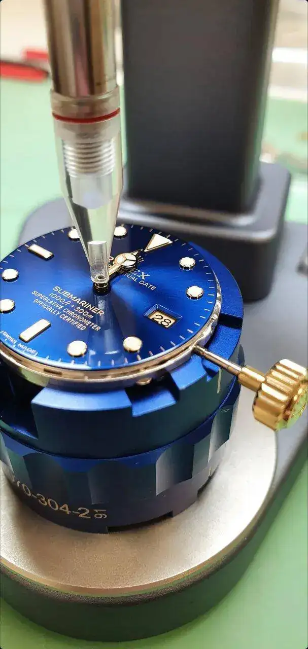

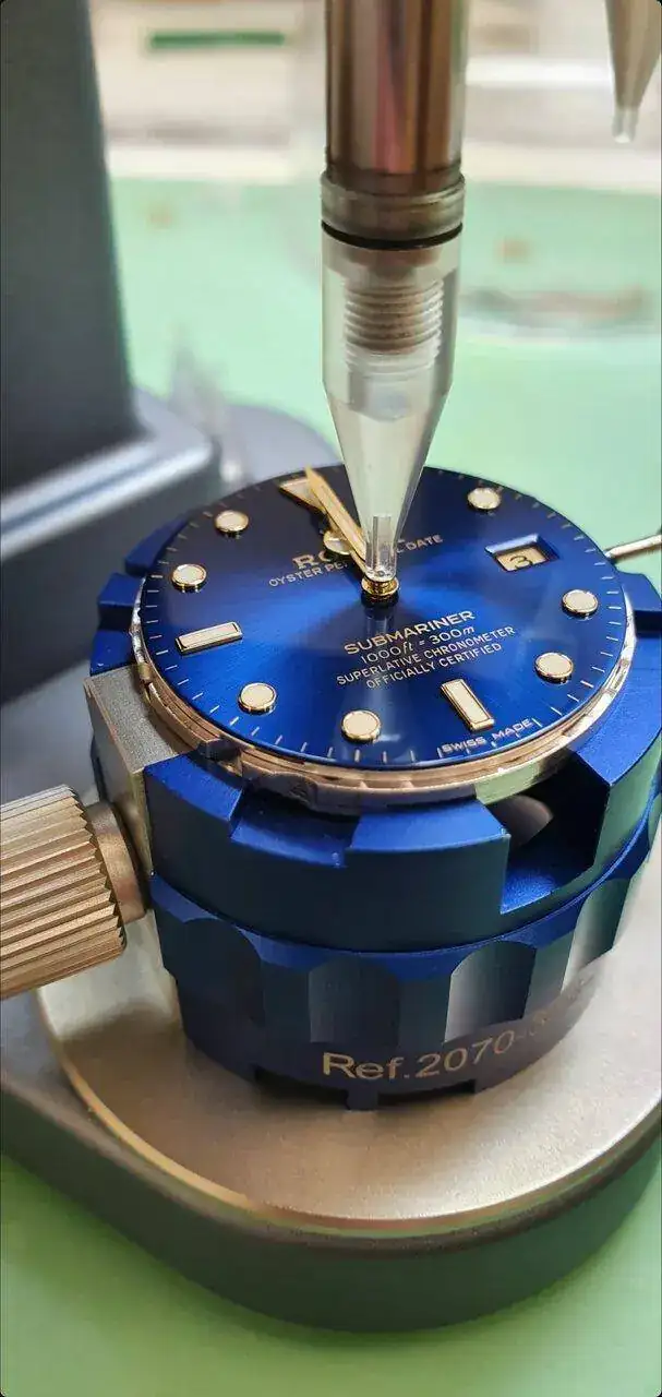

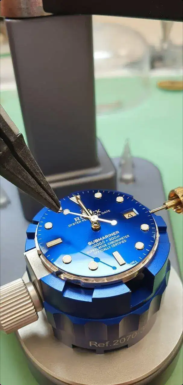

Después de 1 mes exactamente, doy continuidad al problema de mi reloj. Ayer estuve en Madrid, directamente en la casa Rolex. Primera impresión del trato recibido: Exquisito. muy buena atención personalizada y análisis de reloj. Al parecer, en Grassy No lo miraron lo suficiente ó prácticamente NO le hicieron nada. Me explicaron amablemente, que en un Rolex, este fallo no debe existir, y que efectivamente, el ajuste y la programación de las agujas no es sencillo y lo normal es que este dentro del minuto de tolerancia. Al parecer es un problema frecuente en casi todos los relojes, ya que, al estar hechos a mano, pueden tener un pequeño "desajuste" que afortunadamente tiene solución.
Ya os iré informando y cuando lo tenga de vuelta os cuento como fué. Un abrazo a todos.
Problema resuelto!!!!!
Definitivamente el SAT Serrano, una experiencia y un trato muy diferente. Hoy fui a recoger mi reloj. Además de la amabilidad, el detalle del café y el trato personalizado, el maestro relojero un crack. Me explicó que el problema que tenía no era nada grave y que al ser un mecanismo complejo suele pasar, pero con un pequeño ajuste, se soluciona. Me explicó que la exactitud del cambio de fecha puede deberse a diversos factores, pero que nunca deben pasar más de 5 minutos sin que cambie la fecha. Así mismo, dice que a veces también puede saltar antes ( 2 ó 3 minutos).
Hace 15 minutos mi reloj ha cambiado la fecha exactamente a las 12:00 con 40 segundos. Me quedo muy satisfecho con el trabajo, y con el tiempo de espera. Sólo 9 días. Gracias a todos por vuestros comentarios y consejos.

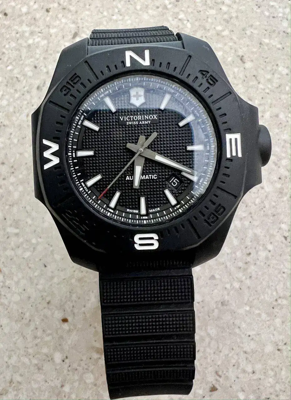

Mi Amphibia de 50€ cambia de fecha casi a las 00:00. Así que deduzco que debería ser un problema fácil de resolver...dicho lo cual, me parece increíble que pase eso en un reloj de un precio y caché tan elevado
Ver el archivos adjunto 2658634
Pues ya ves... Y mi Victorinox Alliance cambia según el día, entre las 23:59 y las 00:01
También tuve un Seiko Alpinist que empezaba a cambiar a las diez y pico, y no cambiaba del todo hasta poco antes de las doce y diez.

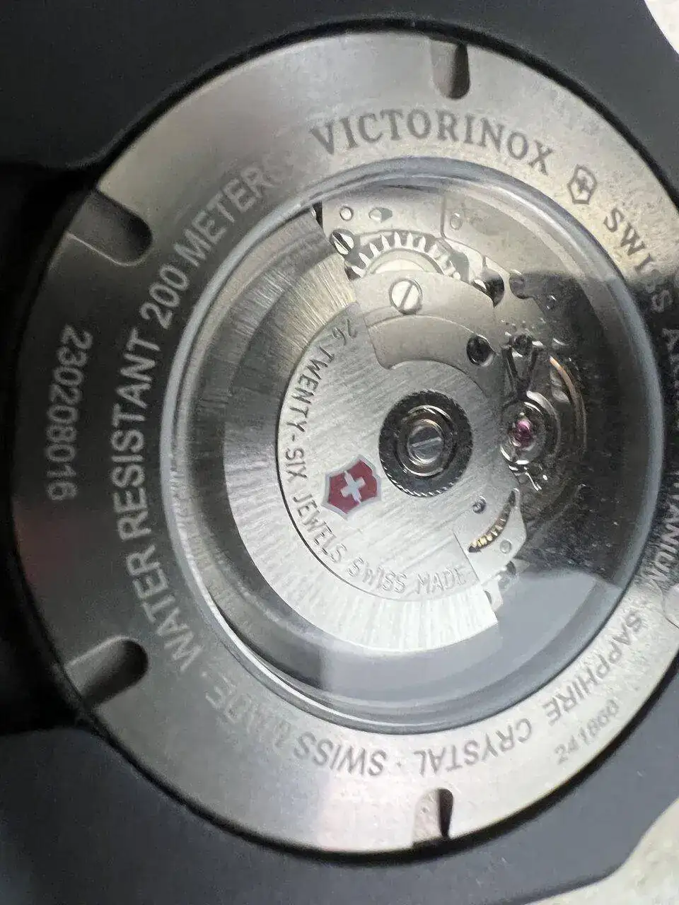

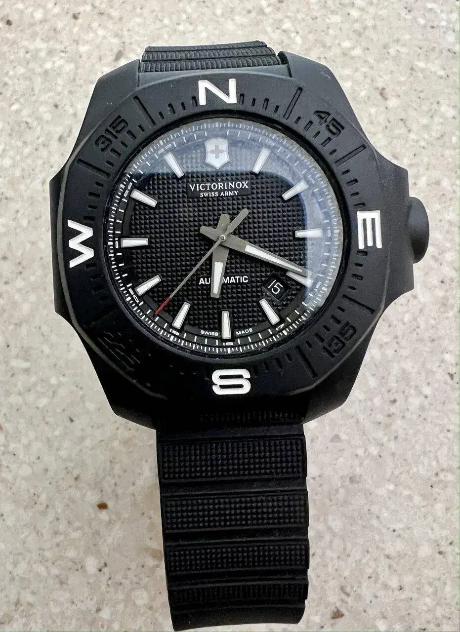

El mío el otro día me dio por controlarlo y cambia a las 00,10

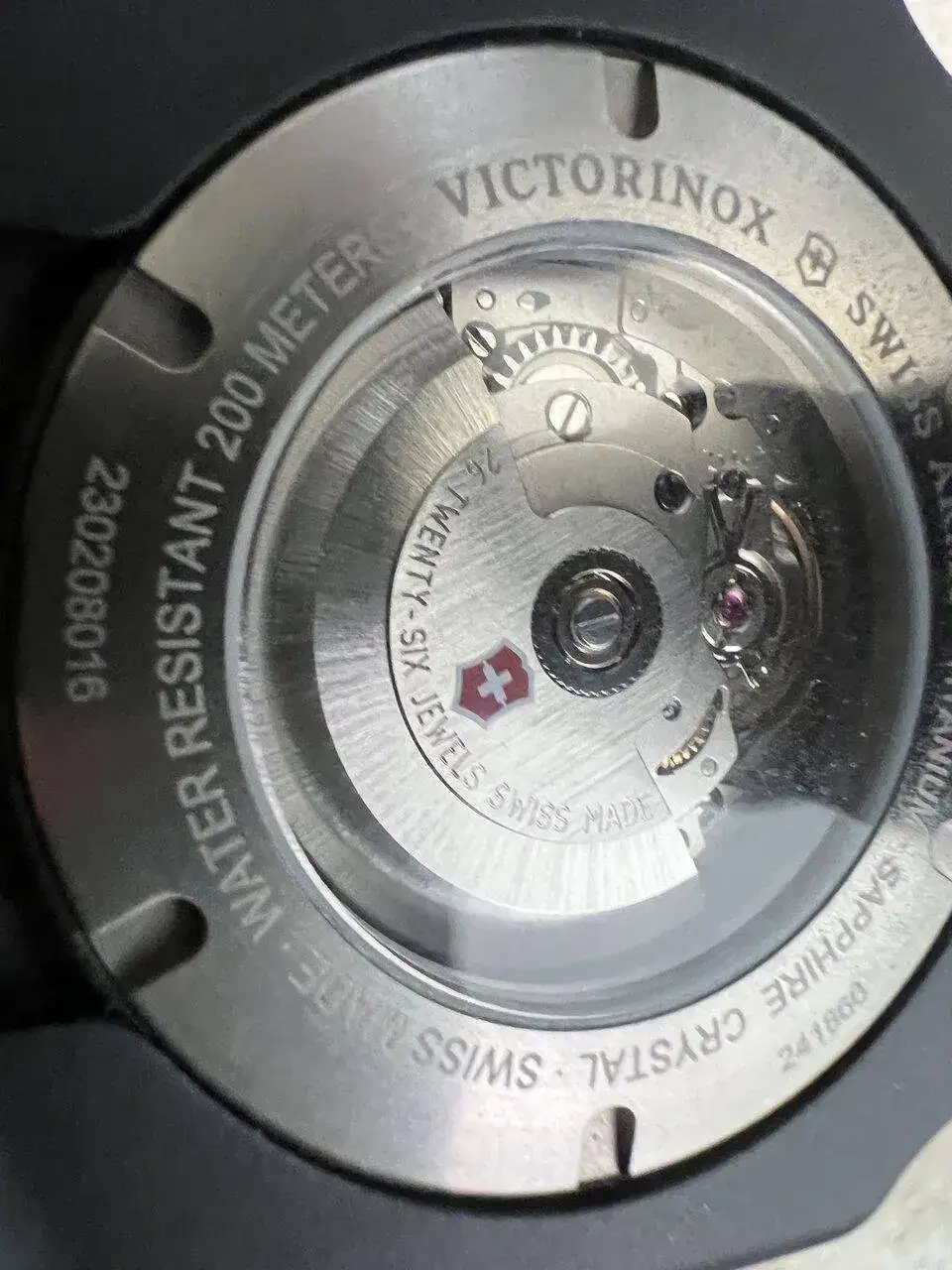

Lo que debe ser: +/- 1 ó 2 minutos que dice la norma. Tengo éste victorinox, y tal y cómo lo dices: 23:59 ó 00:02 no pasa de ahí
