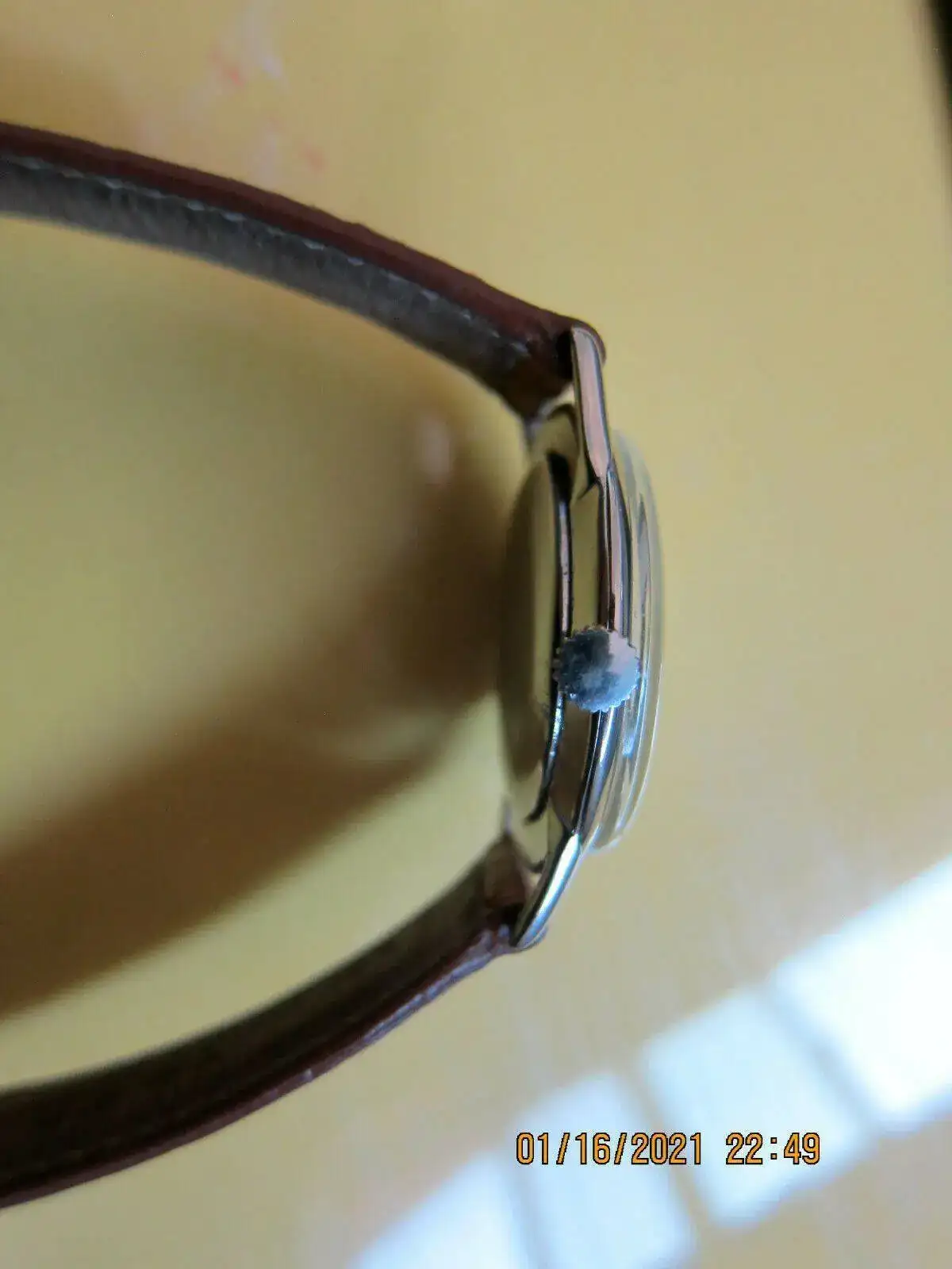

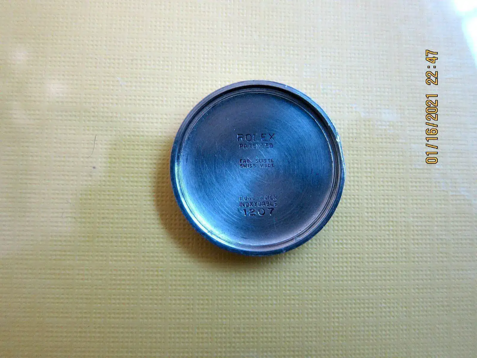

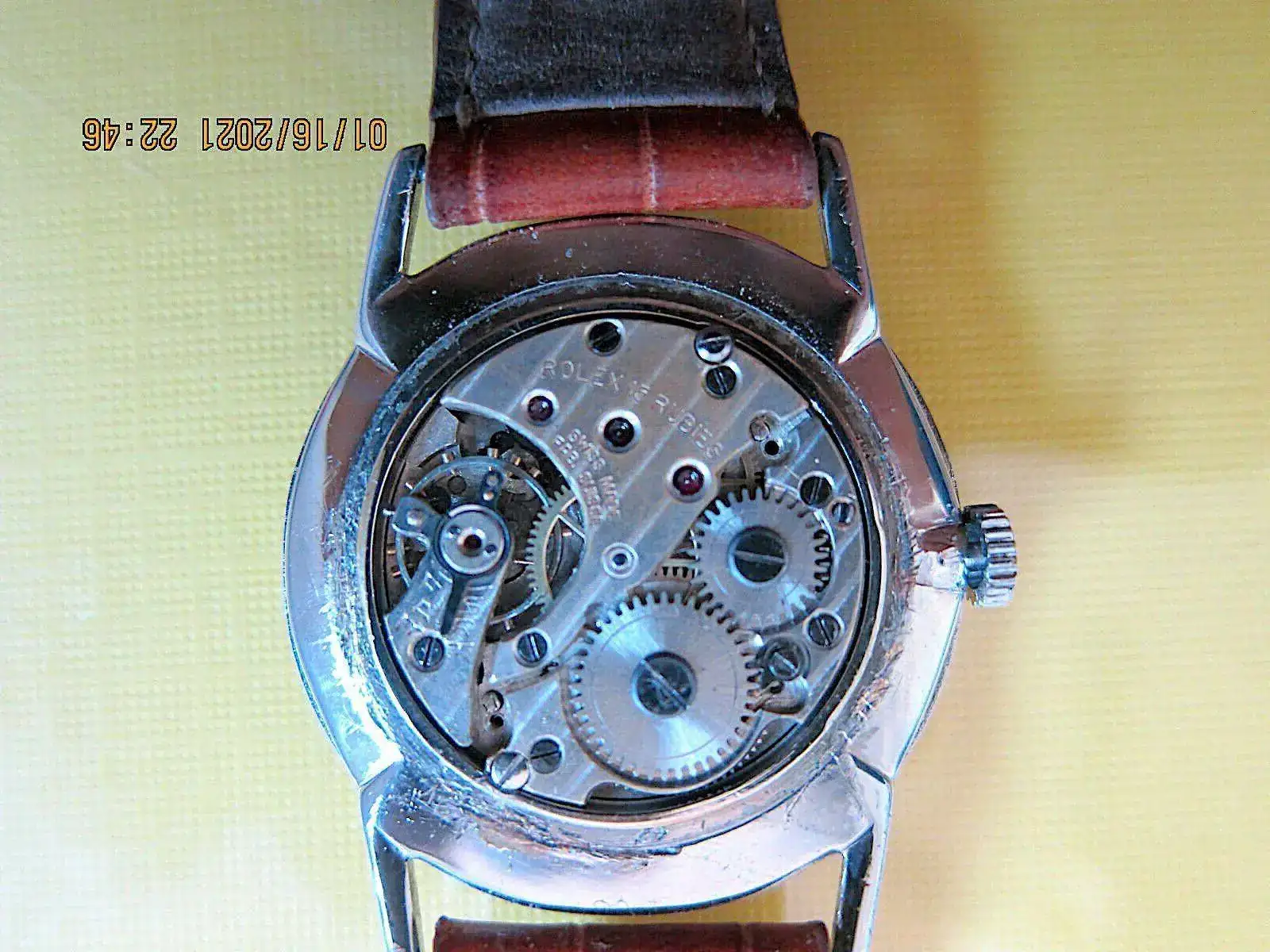

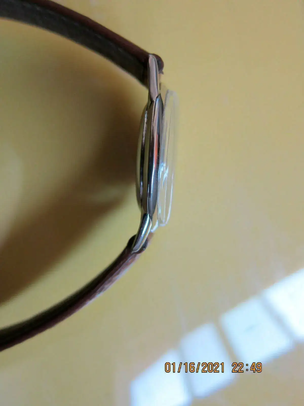

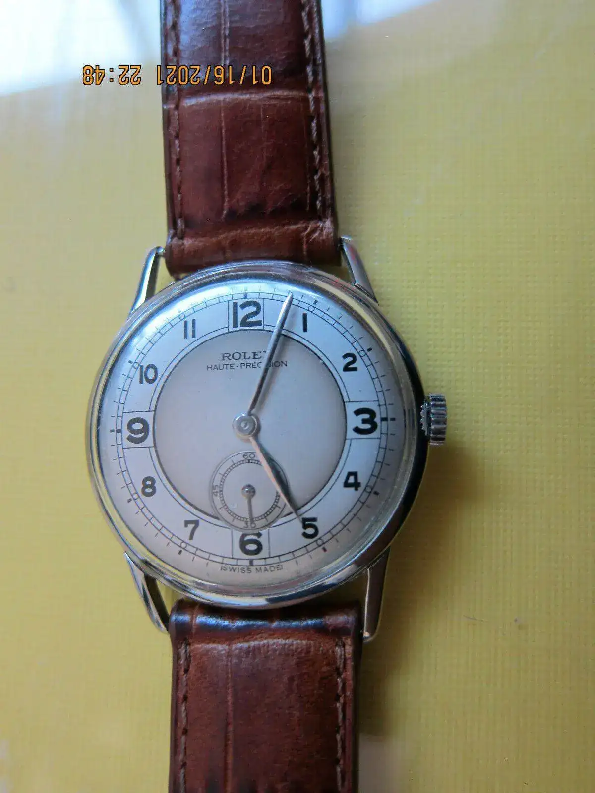

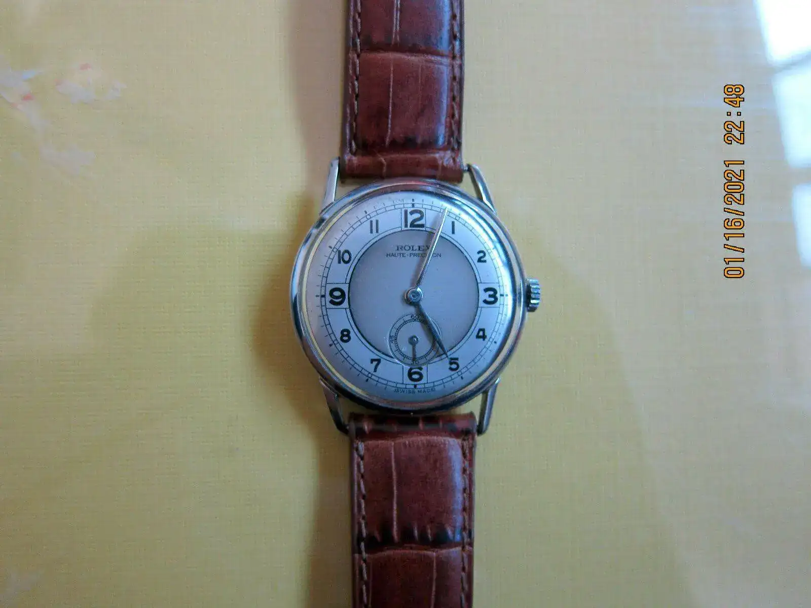

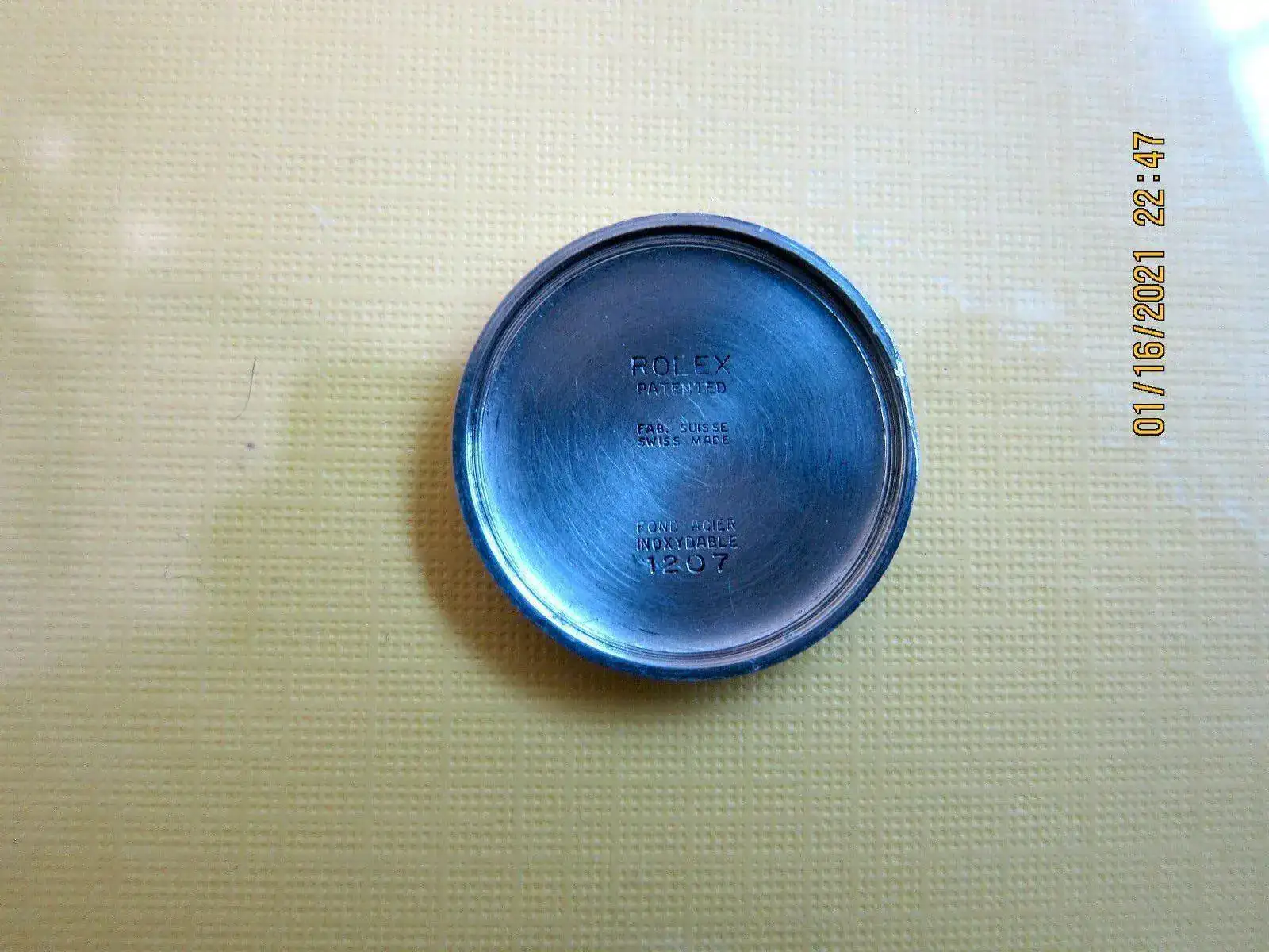

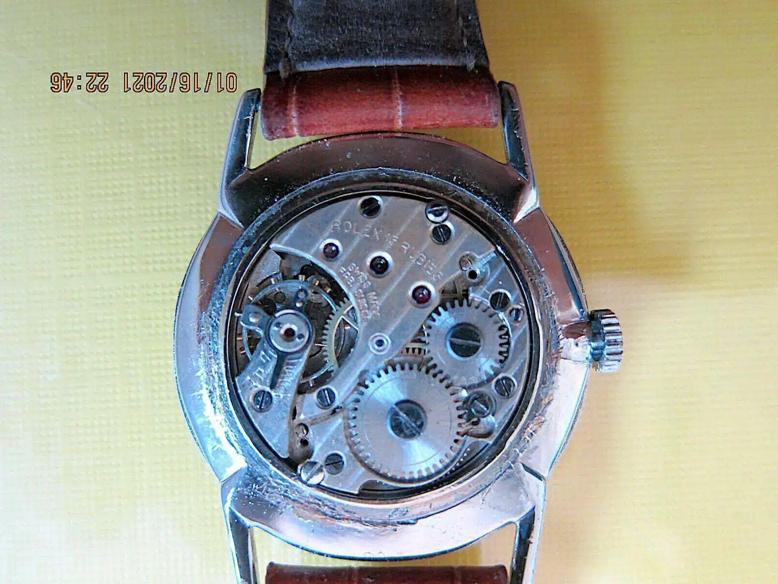

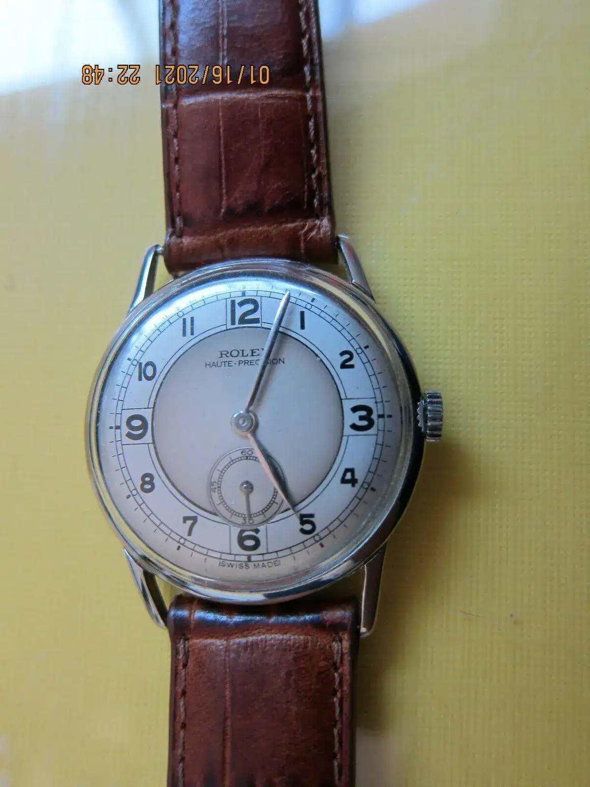

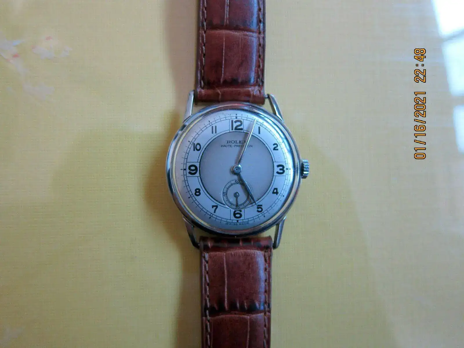

Buenas tardes compañer@s,
he visto un Rolex vintage y me ha encantado, como no se nada de esa época de los relojes de esta marca he pensado en compartir mis dudas con vosotr@s a ver que os parece, el vendedor me dice que la corona no es original pero todo lo demás si, y que en las fotos estaba averiado, pero que le acaba de llegar reparado y que lo entrega con la factura de reparación y 12 meses de garantía de la relojería.
Yo no he visto por internet otro Rolex de este tipo, o que ponga "haute precision" y eso me hace dudar bastante la verdad ::Dbt:: , aunque la esfera, las agujas y la caja me gustan mucho 😍 , subo unas fotos hechas por el vendedor a ver qué os parece:
Un saludo y muchas gracias 😊
No soy especialista. El único Rolex Haute Precision que aparece en los buscadores es el de eBay cuyas fotos pones tú. En la descripción el vededor dice que es de los años '60. Por lo poco que sé Rolex a partir de los años 40 ya pone el logo de la coronita en la esfera. Antes no lo hacía, así que puede ser que sea de los años 30 o anterior. No he visto uno igual, pero se da un aire a este Marconi, también de los años 30.
Que hablen los sabios.
Reacciones: sergiowilde, Max y yakokornecki
Sin saber ni papa de Rolex, así a bote pronto me parece un Truchex como una casex.
Reacciones: sergiowilde, rafagil, MaxPower y 4 más
Aún a riesgo de que sea original.... Me parece más falso que Judas. Ojalá me equivoque.
Reacciones: sergiowilde y Max
Yo tampoco le doy mi voto de confianza.
Le falta la T .... la T de Trolex, creo yo.
Yo tampoco soy un mini experto en Rolex pero las pocas máquinas que he visto tienen una terminación muy distinta a esa.
Por cierto que ahora, aunque sigo sin anhelar uno de la marca, de un tiempo a esta parte le estoy bastante agradecido. :pardon:
Reacciones: sergiowilde, AbderramanII, yakokornecki y 1 persona más
Sin ser especialista,, tiene una pinta Indian-Truch que quita la respiracion. En fotos las agujas son horribles y no creo que ni el becario tuviera tan mala ejecucion,,,,,
Reacciones: Max
cuando amplias la imagen no parece que haya tenido un mantenimiento de limpieza y aceitado reciente. Al contrario.
Reacciones: Max
Pues como dice un amigo...
Reacciones: papardu, sergiowilde, MaxPower y 2 más
:D (es genial el gif, siempre que lo veo me mata de la risa:laughing1: )
Muchas gracias por vuestra ayuda compañeros, me quedo más tranquilo con vuestros comentarios, yo me temía lo mismo, ese dial tan limpio sin patina me tenía muy mosca, una lástima, la caja, el dial y las agujas me gustaban mucho.
Reacciones: yakokornecki, FULCRUM y cesccat
Buen día amigos; Rolex utilizó muchos ebauches como ser calibres AS - Felsa - FHF y muchos mas pero. no recuerdo que halla utilizado este calibre que ademas de tener repintado el cuadrante, las grabaciones de la máquina están mal grabadas!!!
Un saludo. Luis desde Argentina
Reacciones: sergiowilde, rafagil, AbderramanII y 4 más
Que buen apunte Elreloj, así da gusto entre todos habéis ido desentrañando la duda, uff me habéis librado de meter la pata, muchas gracias :Cheers:
Aquí otro que ni papa idea de Rolex, por lo que tengo que buscar un punto sólido al que atenerme fuera del mundo Rolex, y es que esa máquina NO es de alta precisión, como dice el dial. Si el Haute Precision es mentira, por qué me voy a creer el resto?
Reacciones: yakokornecki, Fugito, Max y 1 persona más
Muy buena apreciación esta que dices Rafa, tienes toda la razón no tiene ningún sentido el reloj se mire por donde se mire (ha resultado ser un trampantojo en toda regla :D ).
Ahora estaba leyendo un artículo en el que comentaban que la expresión "haute horologerie", surge en los años 70 después de la crisis del cuarzo, y este reloj según el vendedor era de los años 60, el pobre reloj sigue haciendo agua por todos lados.
(link al artículo en cuestión, por si alguien le gusta leer un poco del tema: https://www.chrono24.com/magazine/what-is-haute-horlogerie-p_20847/ )
Ya lo han dicho todo Max. Solo un apunte, si el vendedor es un tal Misoto ; RUN!!! Run!!! Mucho run triquitaun!!! Solo viendo la caja ya es para que te quedes una miaja bizcoche!!!
pues yo como no soy ningun especialista, no se si es falso o no...
No me gusta. Ye raru y tiene pinta de no ser bueno.
Ver el archivos adjunto 936594
Ver el archivos adjunto 936597
Ver el archivos adjunto 936598
Ver el archivos adjunto 936600
Ver el archivos adjunto 936601
Ver el archivos adjunto 936602
Yo no soy experto, pero quedaría con en vendedor en un concesionario de la marca y que te confirmen su autenticidad .
