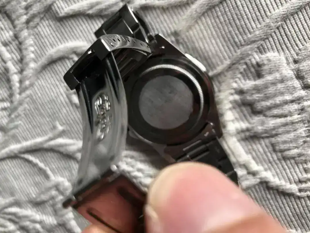

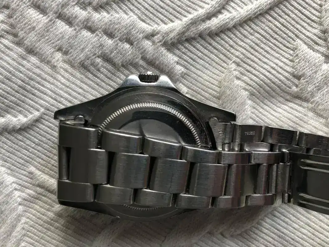

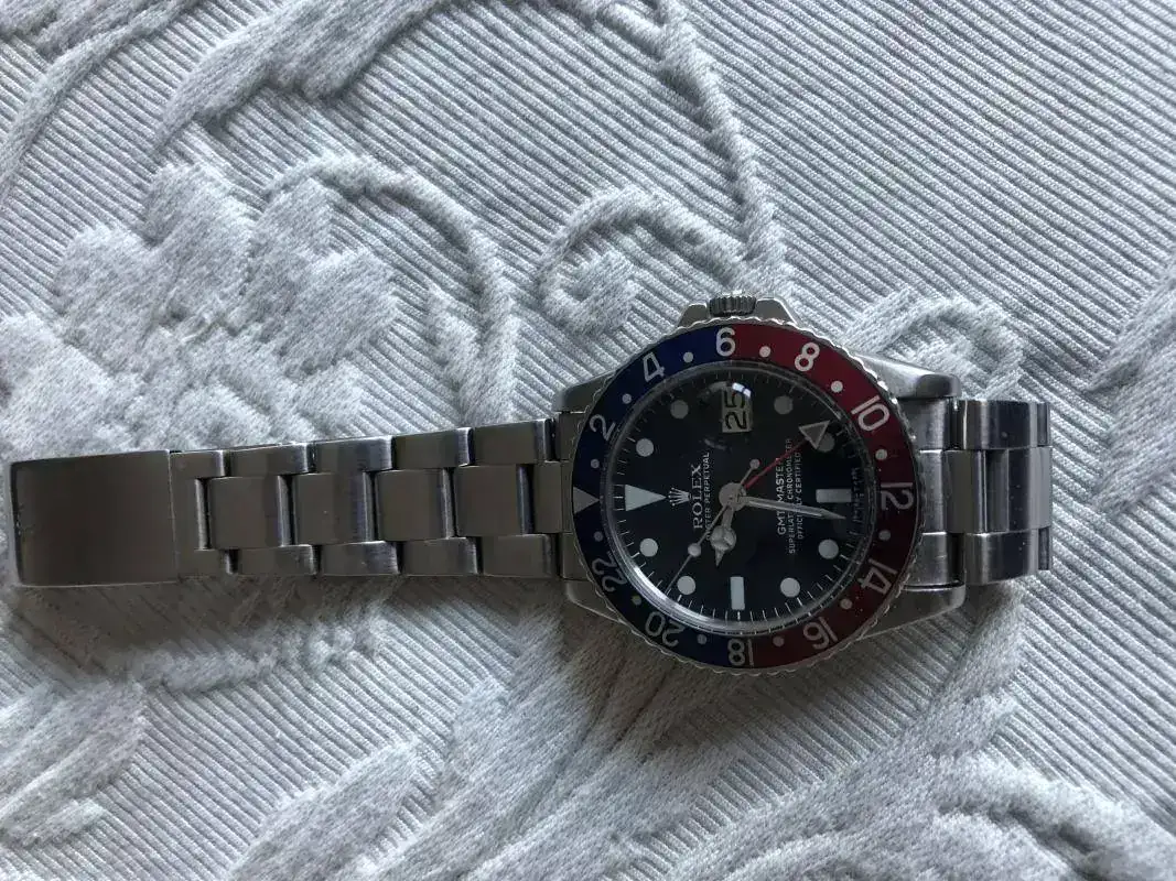

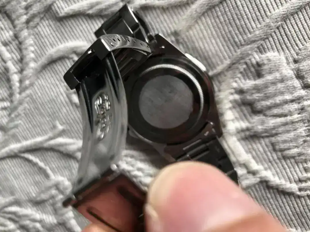

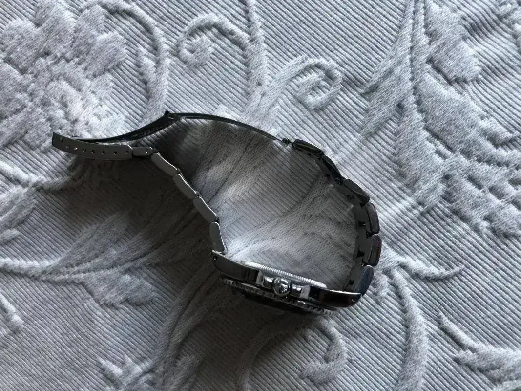

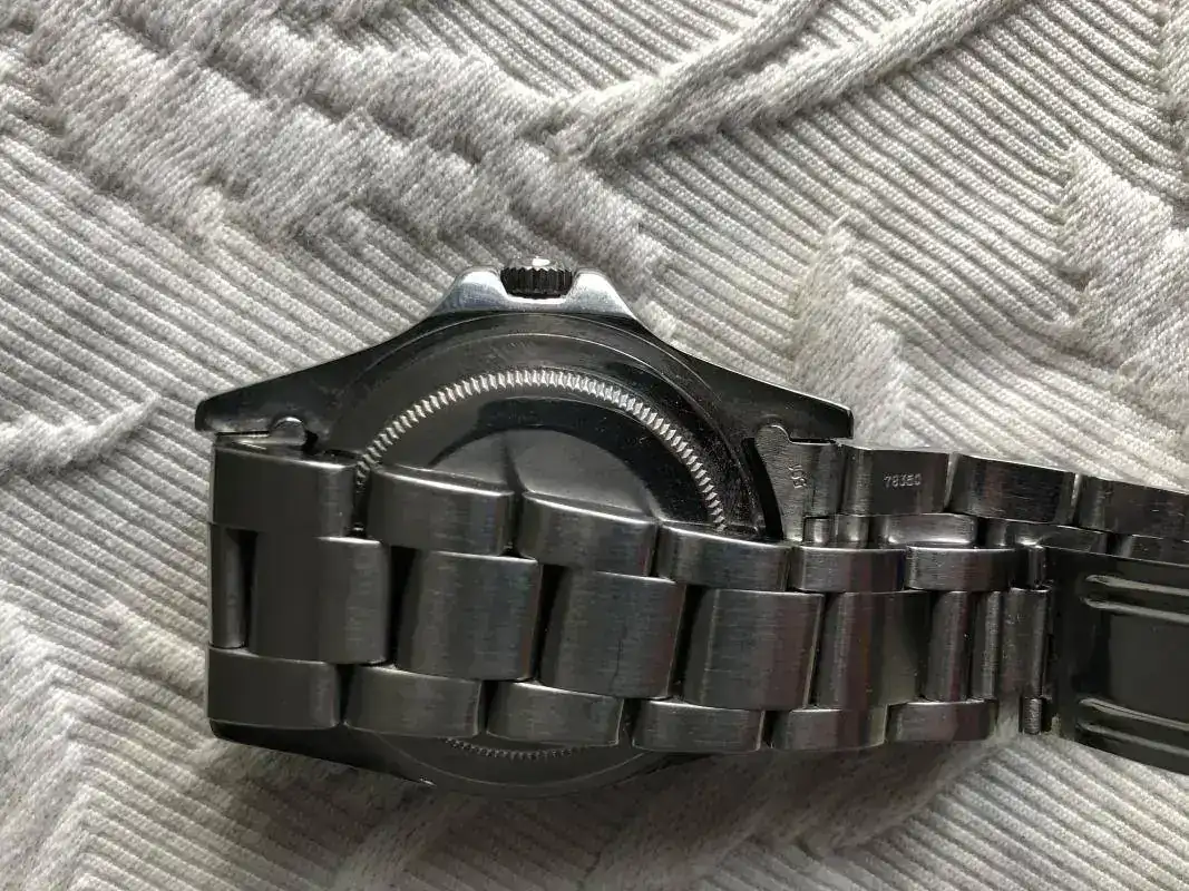

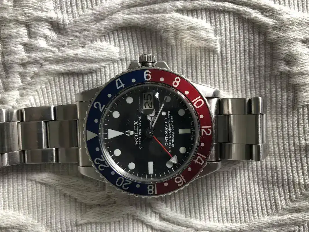

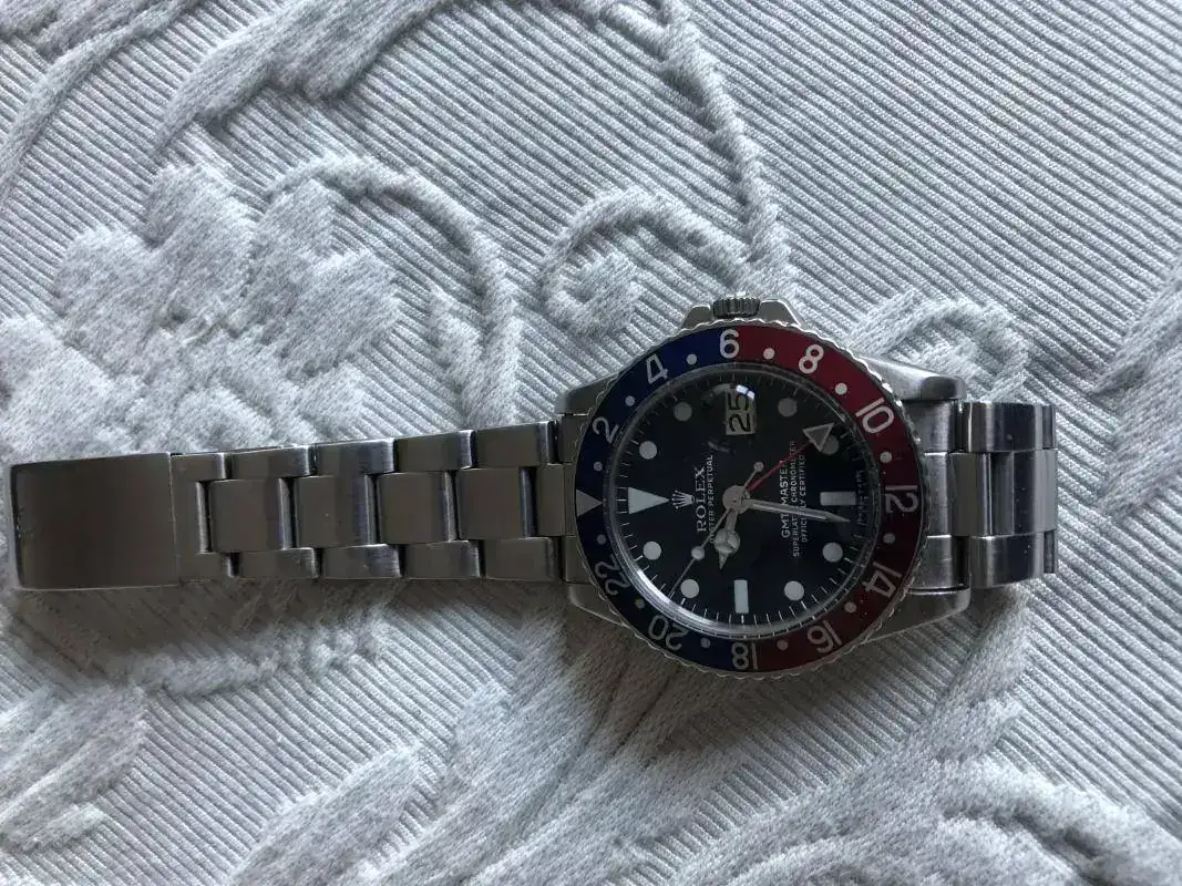

Lo mismo que con el anterior, este es mi otro Rolex, un GMT Pepsi, éste según me dijo el que me lo vendió de los 70s...
Rolex GMT Master Pepsi Number.webpRolex GMT Master Pepsi Number II.webpRolex GMT Master Pepsi.webpRolex GMT Master Pepsi Back II.webpRolex GMT Master Pepsi Corona.webpRolex GMT Master Pepsi II.webp
Os adjunto fotos para saber la máxima información sobre el, gracias
Reacciones: Coldnight, chamarilero y Lukas535

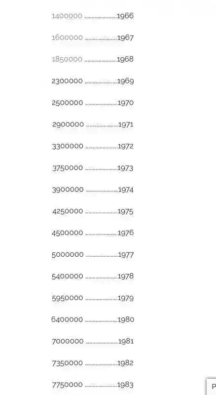

El modelo es un 1675, para saber el año correcto tienes que desmontar el brazalete y en la caja en la zona de las 6 viene un número de serie, dependiendo del número sabrás el año, tiene toda la pinta de que le han sustituido el dial y las agujas por unos de servicio, pero es una gran pieza, enhorabuena.

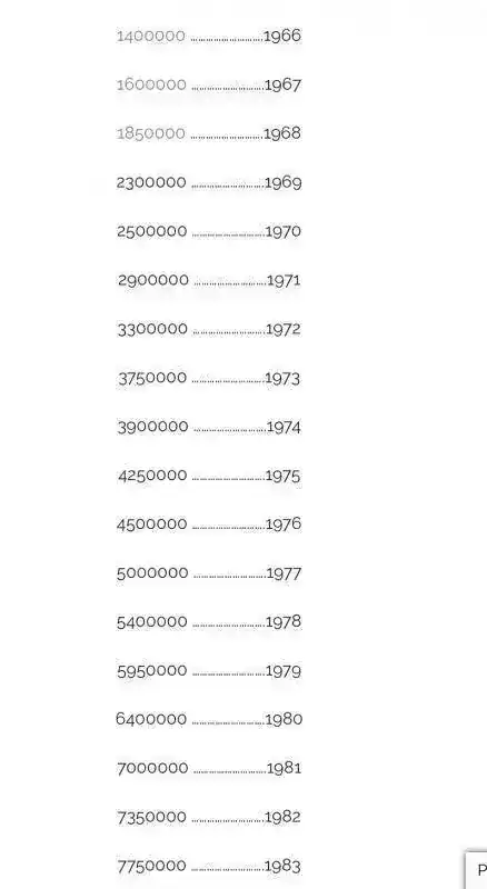

Aqui tienes una tabla

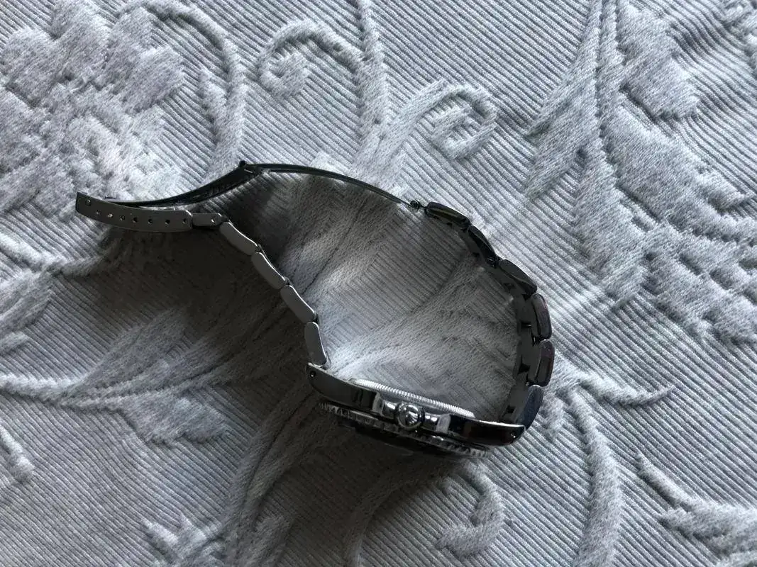

Yo te recomendaría quitar el eslabón rápido de las 6 y pasarlo a las 12 para que te vaya más compensado. Muy bonito el reloj y como dicen esfera y agujas cambiadas a posteriori, lo que supongo que serán ahora luminova,, que te lo aclare alguien mejor
Muchas gracias, en cuanto pueda lo llevare a desmontar
Lo puedes desmontar tú mismo, no cuesta nada.
Ver el archivos adjunto 806061
Gracias, lo haré!!!
El modelo del submariner es un 1680, una pieza fantástica también , al igual que el gmt encontrarás el número de serie en el mismo sitio y la tabla de años es la misma que la que te he puesto.

El dial es posterior pero tritio no?
Si se han cambiado dial y agujas tuvo que ser antes del 98/99,fecha en la que Rolex sustituyó el tritio por luminova,El dial de la foto lleva el Swiss T<25,marcación indicativa en todas las esferas de tritio.
Si decís que se han sustituido solamente por el color blanco que presenta los índices,no siempre el tritio cambia con el de los años al característico tono tostado que tanto aprecian algunos.
No tengo claro que sea un 1675, podría ser un 16750, se diferencian por ejemplo en el paso rápido de día. Los diales son similares en algún mk del 1675 y el 16750. Sería interesante ver la referencia marcada en la caja como dijeron los compañeros o probar si tiene pase rápido de fecha.

Muy fácil. En el 1675 la aguja GMT va primera pegada al dial y la horaria justo por encima en disposición al cañon de agujas. El 16750, en este caso la horaria va pegada al dial y la GMT justo por encina en orden al cañón de agujas, luego minutera para acabar en segundera ;-).
Muchas gracias por la aclaración. Lo desconocía por completo

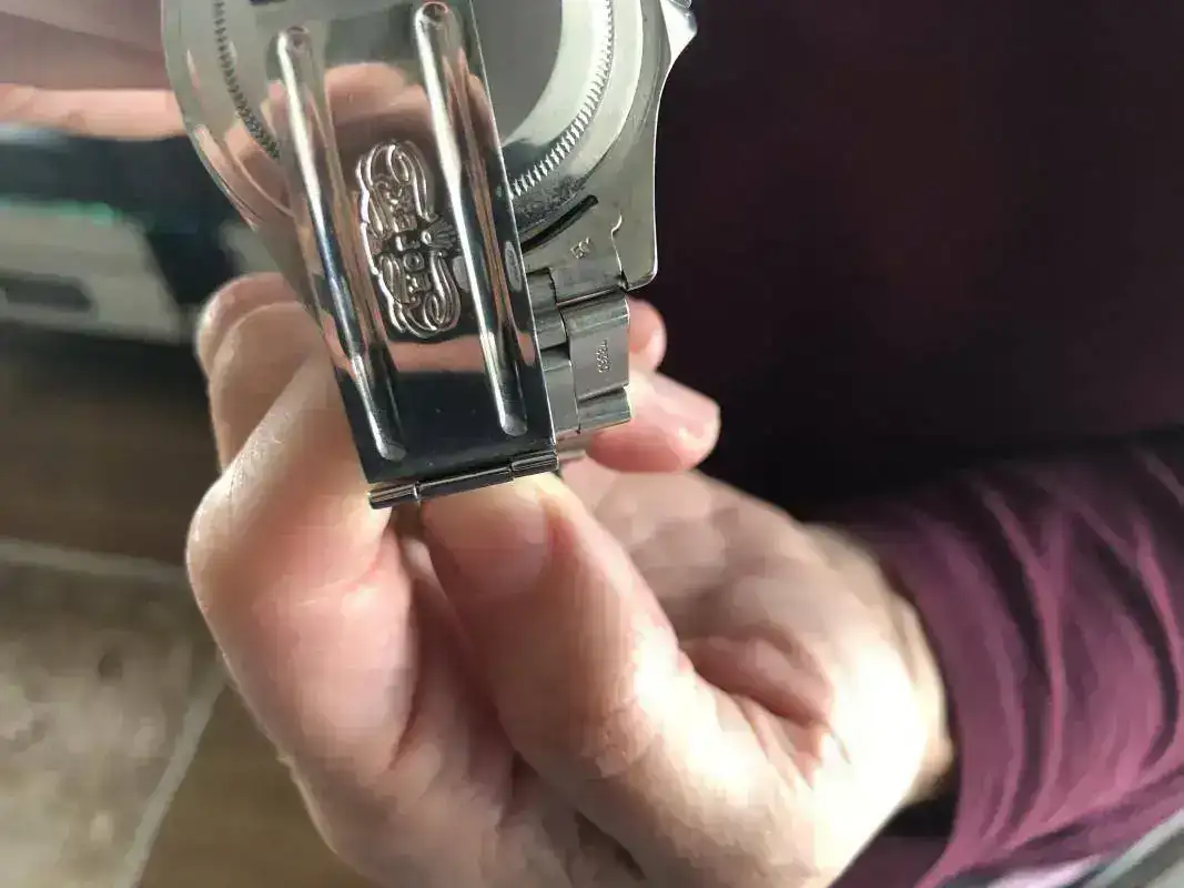

Rafa, la numeración del armix que significa??
Te confirmo que NO tiene paso rápido de fecha

La aportación de Mortu aclara perfectamente las dudas que tenía ( por desconocimiento del tema del orden de las agujas) esta claro que es un 1675 precioso. Si pones el número de serie se podrá fechar

Aqui la GMT va pegada al dial!!!
No soy Rafa (eso quisiera él :laughing1:). Si te refieres a la numeración en la chapa del cierre indica la referencia del brazalete y el año de fabricación.
Lo más sencillo y rápido sería poner la letra de la serie, tanto de éste como del 1680 del otro hilo, porque con una sola foto basta, incluso una sola foto con ambos relojes. Me pregunto cómo has podido aguantar tantos años por este foro sin poner ninguna foto de estos relojes tan exclusivos y deseados por todos los que frecuentamos este Subforo?? Ni siquiera comentar que los habías adquirido? Ya te vale... por cierto, qué riesgo tan grande es comprar dos piezas tan importantes sin conocer absolutamente nada de ellas... yo no sería capaz. Pero bueno, en dos hilos separados tienes el doble de posibilidades de lograr esa ayuda que estás buscando!!!! Mucha suerte y espero que sigas sacando piezas.
Personalmente las fotos que veo no son muy aclaratorias, si bien es cierto que el color del dial se ve muy blanquecino no me cuadra con ningun dial de servicio, aunque a primeras lo parezca.
Diría que podria estar en torno a los cinco, cinco millones ya algo, año 77/78 quizás. Catalogado en un Mark 5 a secas, pero tampoco lo aseguraría con estas fotografías que hay detalles que no me gustan. Podría ser tambien por las aberraciones del plexi, y que las fotos repito no son muy aclaratorias.
