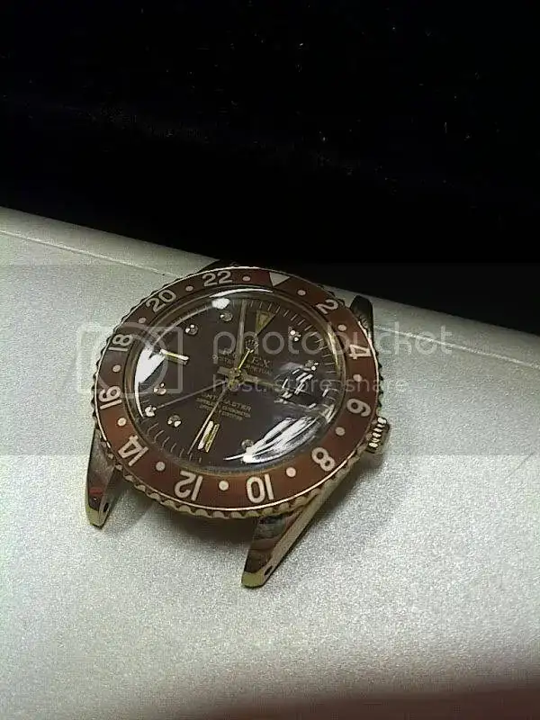

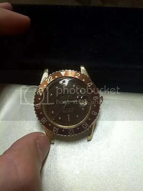

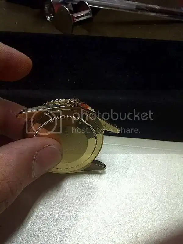

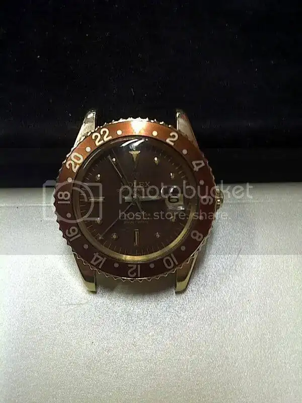

Les dejo fotos de este bello especimen en extincion ,alguien sabe mas info de este modelo.
Nunca había visto un GMT con ese tipo de agujas. Son las originales?
La esfera no es original. Ninguna esfera de 6542 o de 1675 ha tenido indices de Tritio con un marco metálico. Las agujas de horas y minutos tampoco son originales. Disco fechador muy sospechoso. Hay que escaparse corriendo que va a explotarrrrrrrr.
Comorrrrrrr???? Me vas a decir los 1675/3 y 1675/8 nipple dial no existen tanto en negro como en marron ojo de tigre y los 6542 tampoco??
En este caso creo que las agujas tambien lo podrian ser aunque las mas frecuentes antes de las mercedes eran estas, hay publicaciones de Rolex donde las primeras ediciones de 6542 en oro llevaban este tipo de agujas (baton), a lo mejor eran prototipos pero si que existieron.

Este tipo de GMT con agujas rectas en vez de las "mercedes" típicas de los Rolex, son modelos relativamente antiguos, ya sea 6542 sin protege-coronas y bisel de bakelita o 1675/3, con su corona "protegida".
He tenido la oportunidad de tener un ejemplar de época en mis manos y muñeca, y es una auténtica hermosura! ;-)
A menudo se los llama en los foros, los GMT Air France, porque en su dia, un anuncio Rolex lo asociaba a Air France y su legendario Concorde....
He aquí la prueba:

Hacer juicios por fotos siempre es complicado, pero podría ser un 1675 de los años 60´s.
En el Rolex Gallery de Mondani aparece uno parecido con la esfera negra, las agujas rectas y esa particular aguja de 24 horas.

Es el primer 1675 oro que se fabricó, pertenece a las series 1,1 hasta la 1,3 millones y tenía como base la caja del 6542 adaptada al calibre 1575 (la de oro es más fácil de adaptar que la de acero porque el hueco interior es mucho mayor ya que el movimiento se calza solo con dos tetones que están en dentro). Hay quien dice que se aprovecharon las cajas 6542 oro para liquidarlas.
Se tiene constancia de muy pocas piezas, todas llevaban de origen la corona remontuar con la corona de rolex y el signo + y traían agujas concorde (como las del datejust pero con el segundero más largo) o dauphine y la de 24h pequeña.
El reloj que muestras en la foto es original (IMHO), lo único que parece tener cambiado es el insert y la corona (probablemente en algún servicio).
