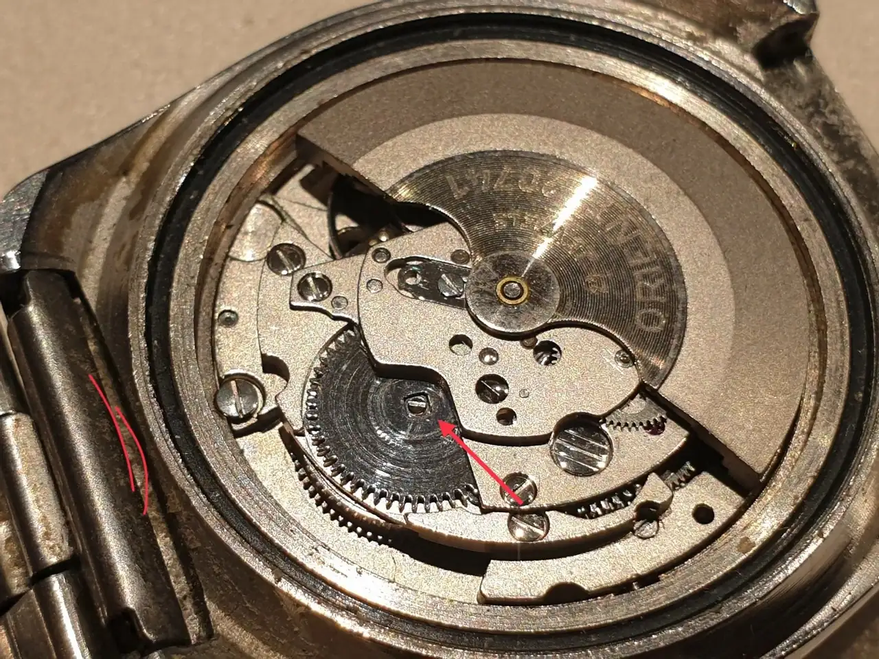

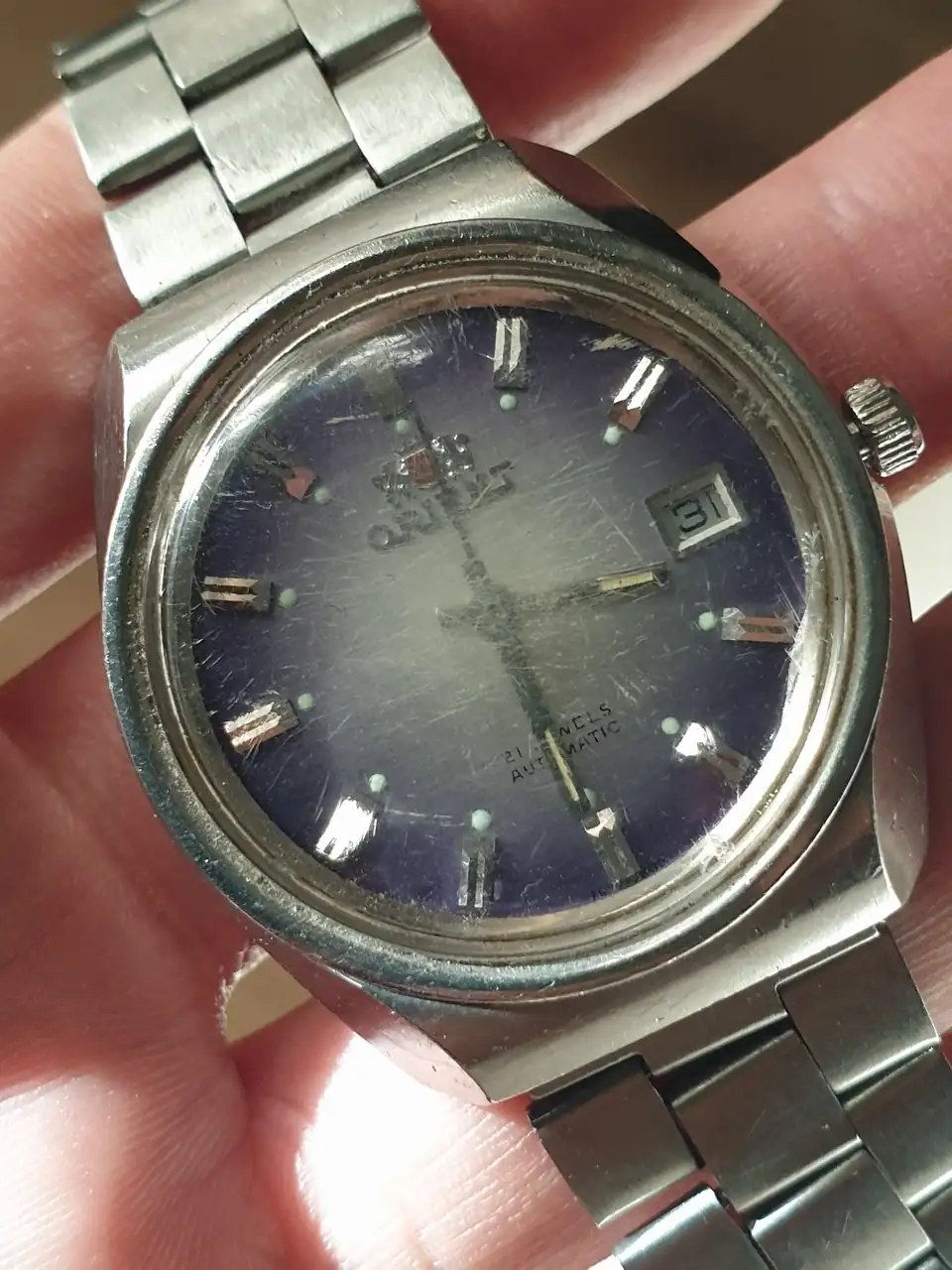

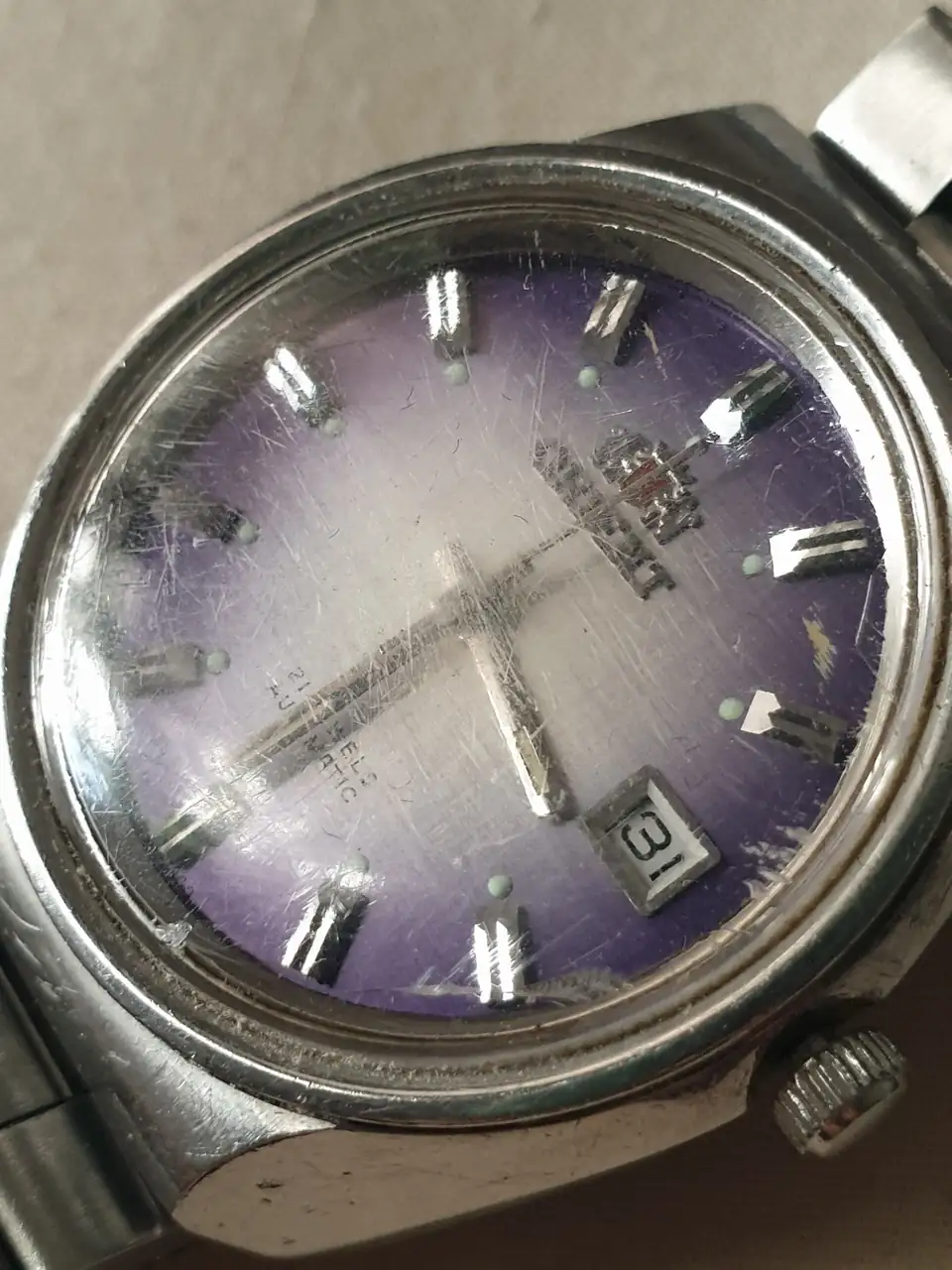

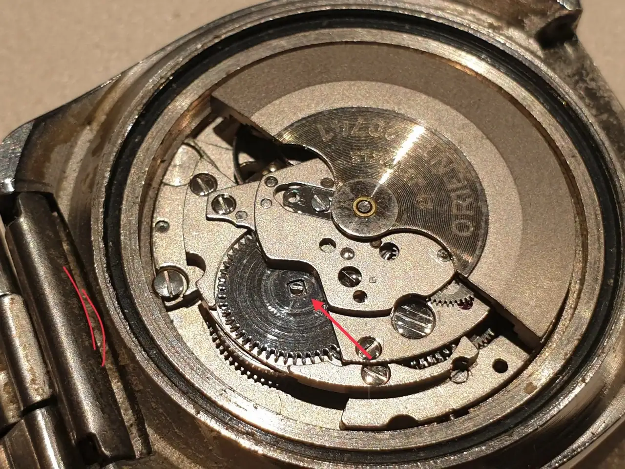

Buenas tardes compañeros,
Me encontraba hace un rato limpiando algunos relojes de la caja cuando llegué al Orient de mi abuelo, lleva años en mi caja, parado a pesar de ser un automático. Probé varias veces a darle cuerda manualmente y agitandolo, aunque no suena nada roto el segundero no se pone en marcha.
Nunca llegué a conocer a mi abuelo pero me parecería un bonito homenaje devolverle la vida a este reloj y quien sabe, darle uso.
Os dejo unas fotos para pediros también algo de información sobre el modelo. Preguntaros también, ya que no estoy nada puesto en relojes vintage, si puedo sustituir el cristal rayado por uno nuevo de aspecto similar y que puede rondar aproximadamente una puesta a punto y el cristal.
Gracias amigos !!

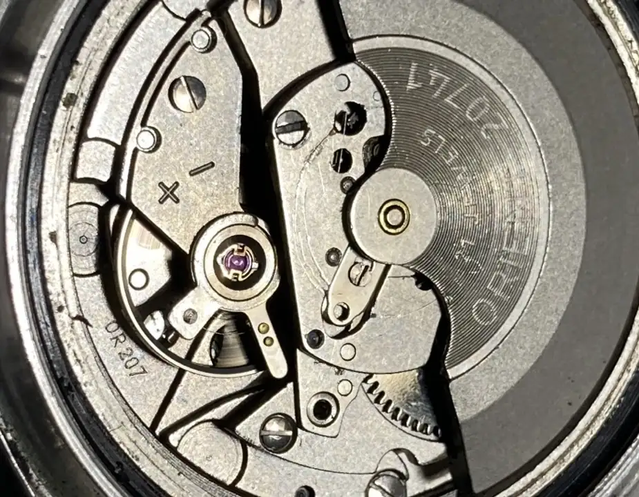

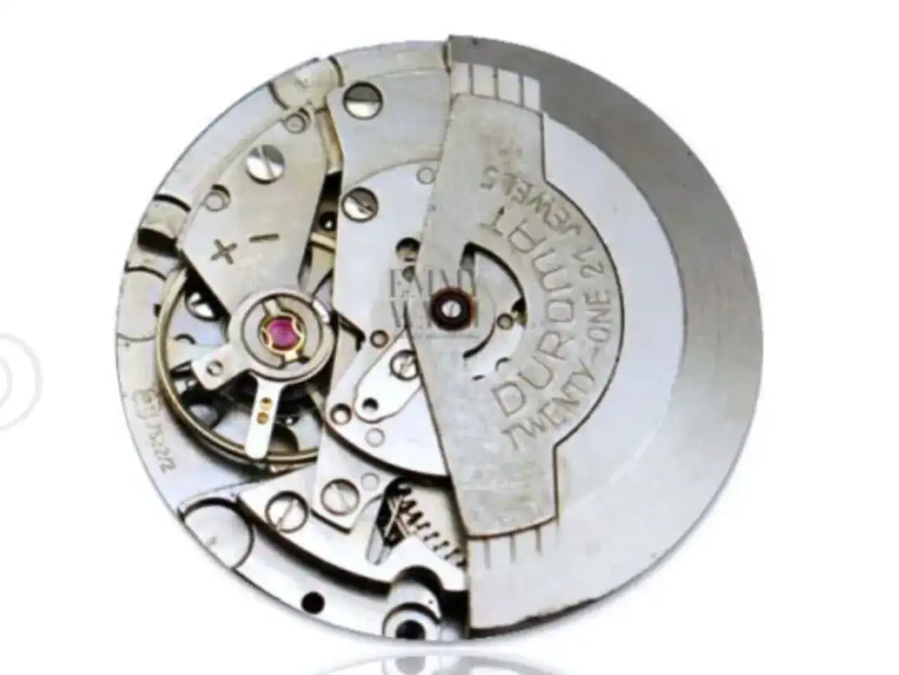

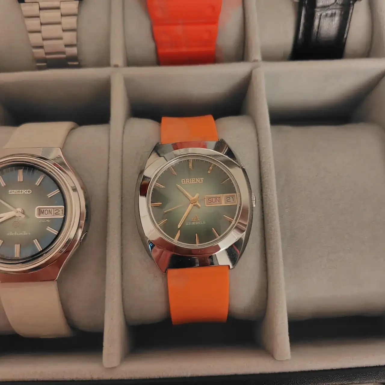

El reloj de un abuelo, por la carga sentimental que tiene, y si te gustan los relojes como es el caso, siempre hay que recuperarlo, y más si se trata de un Orient setentero con una bonita esfera como éste. Seguramente el reloj no funcione por tener los aceites resecos debido a los años que lleva parado. Intenta moverlo como si estuvieras desenroscando una bombilla, a un lado y a otro, a ver si consigues que se mueva el segundero, y se pone en marcha. De todas formas, está claro que el reloj necesita un servicio. El cristal es plexiglas, y se podría pulir, pero veo que está rajado. Lo suyo sería buscar uno original, pero supongo que no será fácil, ya que en estos relojes japoneses de los 70 resistentes al agua, el borde es biselado, pero siempre de alguna forma se podrá adaptar uno estándar.

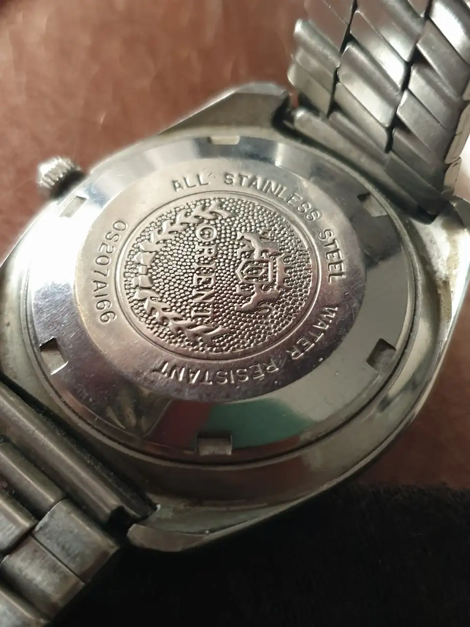

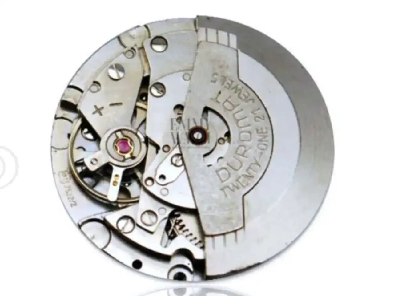

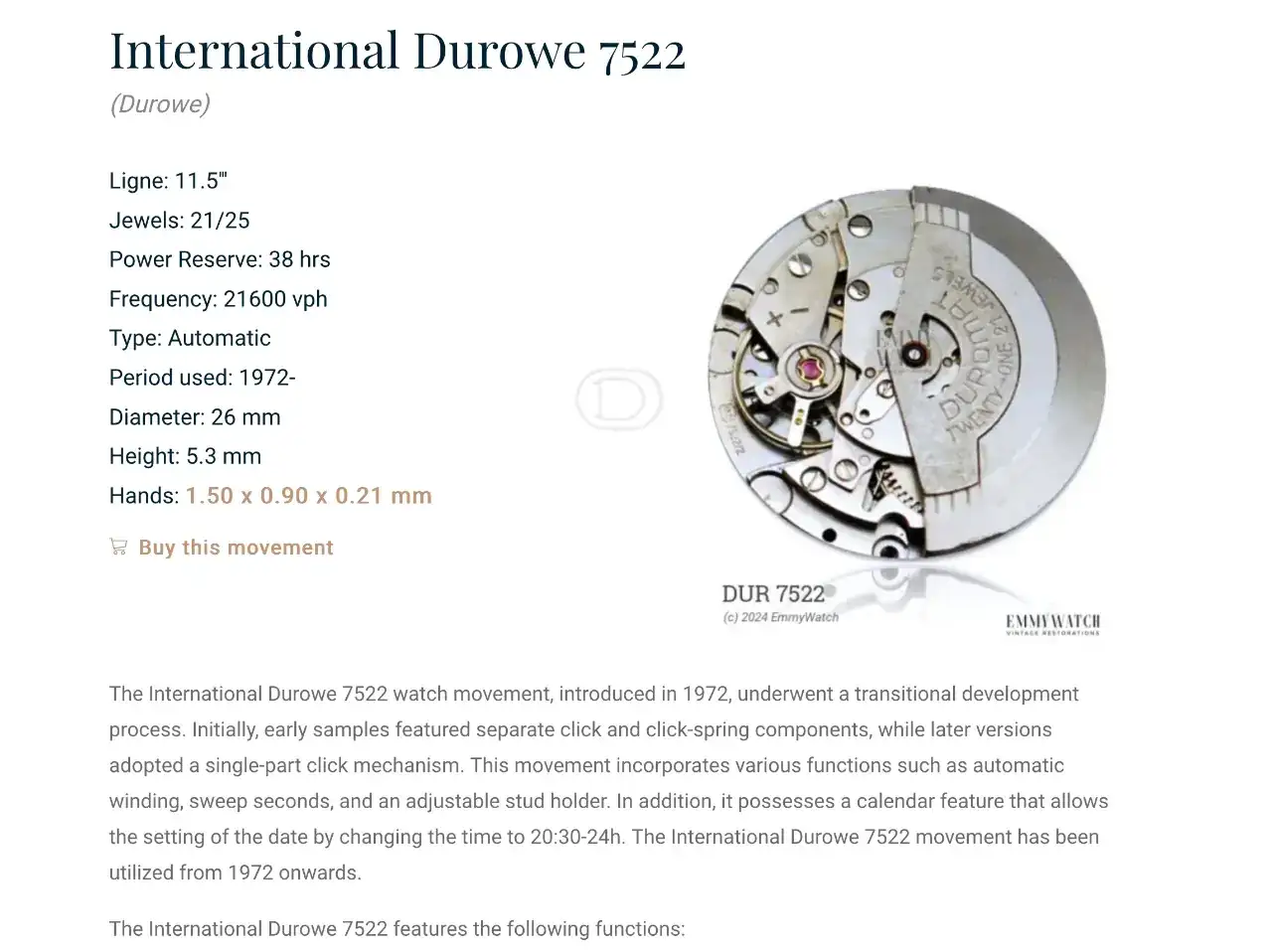

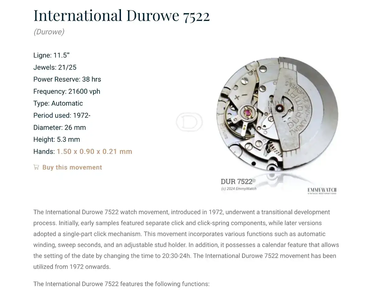

Respecto al reloj, por el número de serie debe llevar un movimiento OR207 ó 20741 como éste
Pero curiosamente no se trata de un calibre Orient, ni japonés. Es un movimiento alemán Durowe 7522, lo que le da mayor singularidad al reloj.

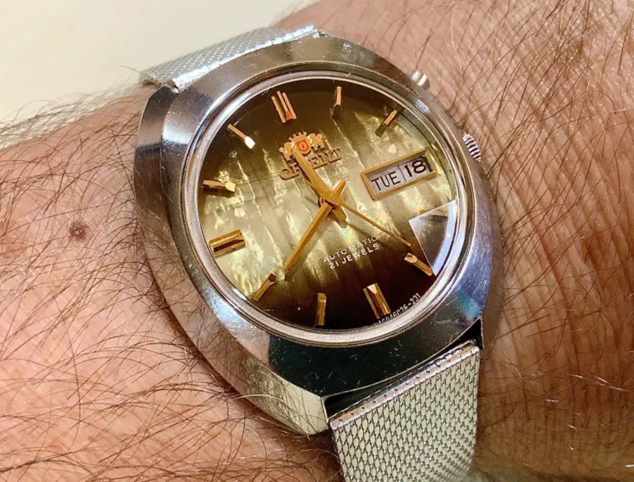

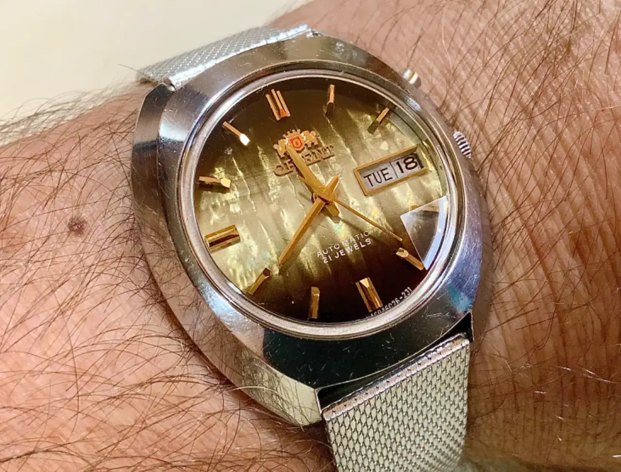

Casualmente, no hace mucho, a mi hijo, su abuelo le regaló un Orient de la mima época, y en un estado muy similar a como se encuentra el tuyo, y después de una exhaustiva limpieza y pulido del plexi, quedó así.
En lo que no te puedo orientar es en el coste aproximado de la puesta a punto.
Suerte y un saludo.

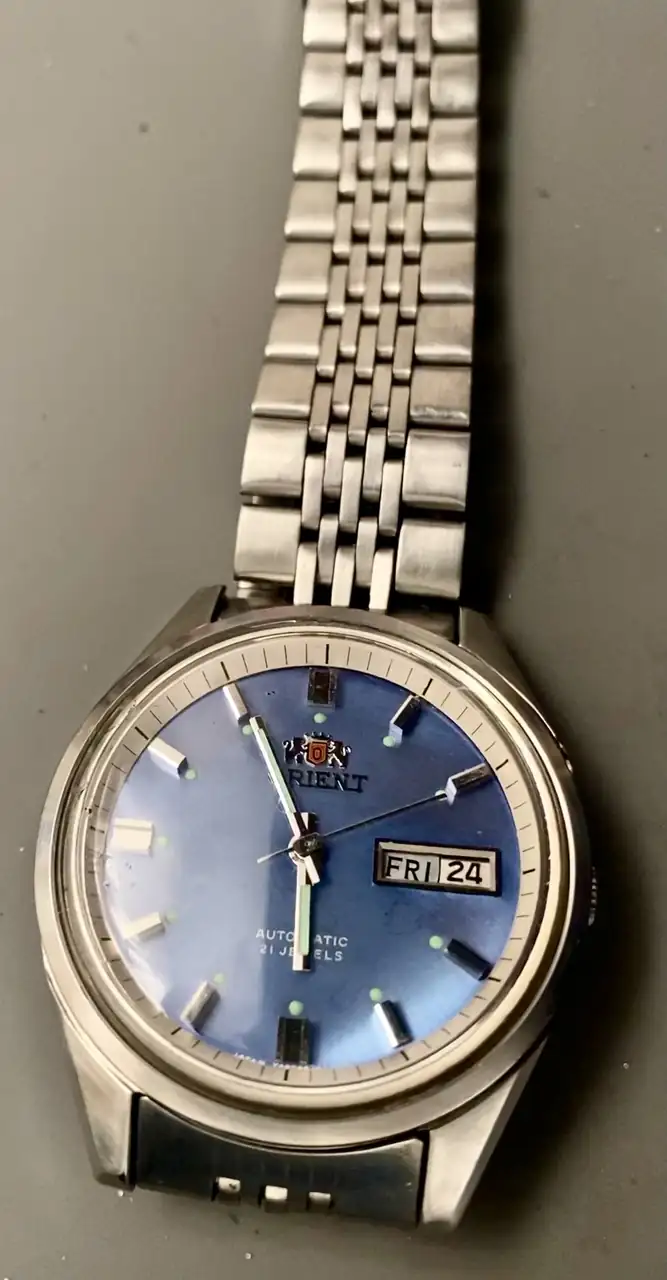

Ver el archivos adjunto 2894959
Ver el archivos adjunto 2894960
Ver el archivos adjunto 2894963
Ver el archivos adjunto 2894965
Suerte y un saludo.
Que maravilla de información compañero muchas gracias!
Pues más aún voy a recuperarlo, voy a probar a moverlo tal y como me has dicho, si no funciona lo dejaré en el relojero estos días para darle un repaso.
Muchísimas gracias de nuevo y muy chulo tu orient.
El mio como dices esta rajado en algunas partes y creo que el pulido va a ser insuficiente.

Buen reloj, incombustible, pongo el mío con diferente color de esfera.

Buens tardes amigos,
Vengo de llevar el reloj al relojero y bueno, un poco decepcionado. Lo ha abierto y me dice que hay un tornillo del mecanismo roto y que es muy difícil encontrar ese repuesto por la antigüedad del reloj.
Me ha remitido a otro taller que es SAT de Orient, mañana llamaré a ver que me dicen, aprovecharé para preguntarles por el repuesto del cristal.

En esto de los relojes vintage no hay nada imposible. Dinos de qué tornillo se trata y vamos a ver si lo podemos encontrar.
De momento aquí tienes un movimiento que seguro tiene el tornillo que necesitas.
También tienes en eBay desguaces más baratos que puede que tengan el tornillo en cuestión.

Buah muchísimas gracias por la ayuda compañero. Así da gusto.
Pues el tornillo no recuerdo exactamente a que pieza me dijo el relojero que pertenecía, la verdad que le noté poca gana de involucrarse y preferi probar suerte en otro sitio.
Mañana voy a llamar al taller sat de Orient a ver que me dice, pero el cristal que me has pasado si que lo voy a comprar para cambiarlo.

Hola:
Que interesante lo del calibre OR207 que sea el mismo que el Durowe 7522, siempre me llamó la atención ese calibre de Orient, estuve a punto de quedarme uno pero estaba en muy mal estado.
Pero si cada uno lleva su marca, se entiende que cada uno fabricaba el suyo, entonces había un tema de cesión o permiso de patente? o cual se fabricó primero ?

Muy buenas, el calibre base es el Durowe, es decir, Durowe fue quien le cedió los derechos a Orient, lo que no he conseguido saber son los motivos de esa colaboración. Evidentemente el OR207 lo fabricaba Orient, pero bajo licencia Durowe. Pero no es un caso único en la industria relojera japonesa, Seiko también utilizó calibres suizos, concretamente el 5328, que fue diseñado por FHF. Y yo personalmente, tengo un reloj Citizen montado en una caja suiza firmada por Citizen.

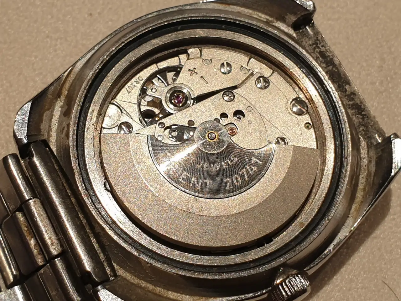

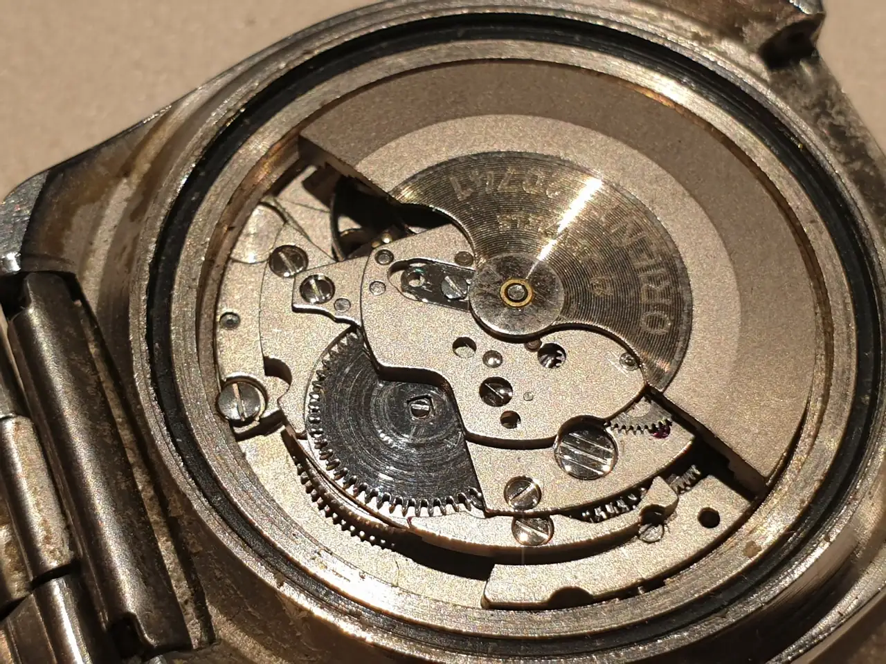

Buenas tardes familia,
Tengo algunas novedades, por partes:
- El SAT Orient de Málaga me dice que anterior a 2012 no pueden conseguir nada, les doy la opción de llevarles yo un mecanismo de 2° mano para que me lo monten y me dicen que por política no montan nada que no vendan ellos, no he querido entrar en el círculo interminable de reprocharles que el problema es que no lo venden, así que esa opción la descarto.

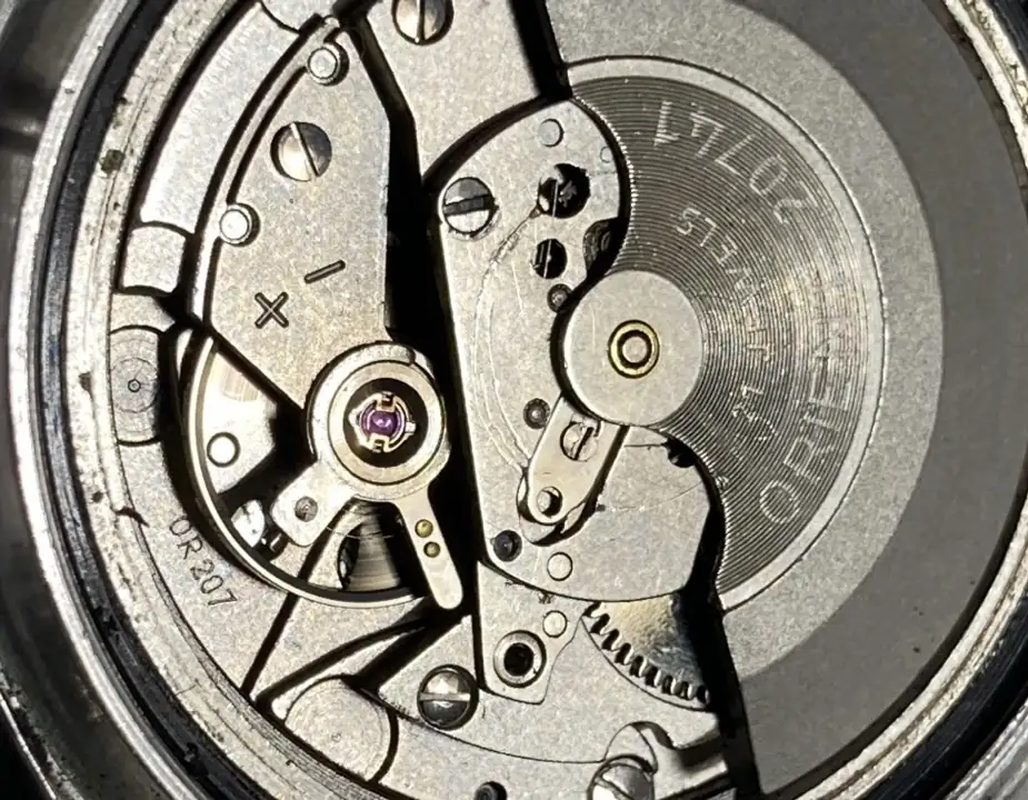

- He abierto yo el reloj hace un rato para comprobar el mecanismo y efectivamente es un Orient 20741, tal y como me dijo el compañero @KIKEMORGAN , así que he hablado con el vendedor de ebay que tiene ese movimiento y lo recogeré ya que casualidades de la vida, está en Málaga.
- Estoy a la espera de recibir el cristal, así que cuando tenga cristal y movimiento tantearé a un par de relojeros para que me lo monten y afinen.
A pesar de como acabe esto, me queda daros las gracias por la ayuda, que maravilla de foro 😀
Pongo unas fotos que le he hecho al movimiento, da gusto verlo tan reluciente después de 50 años.
Saludos !!

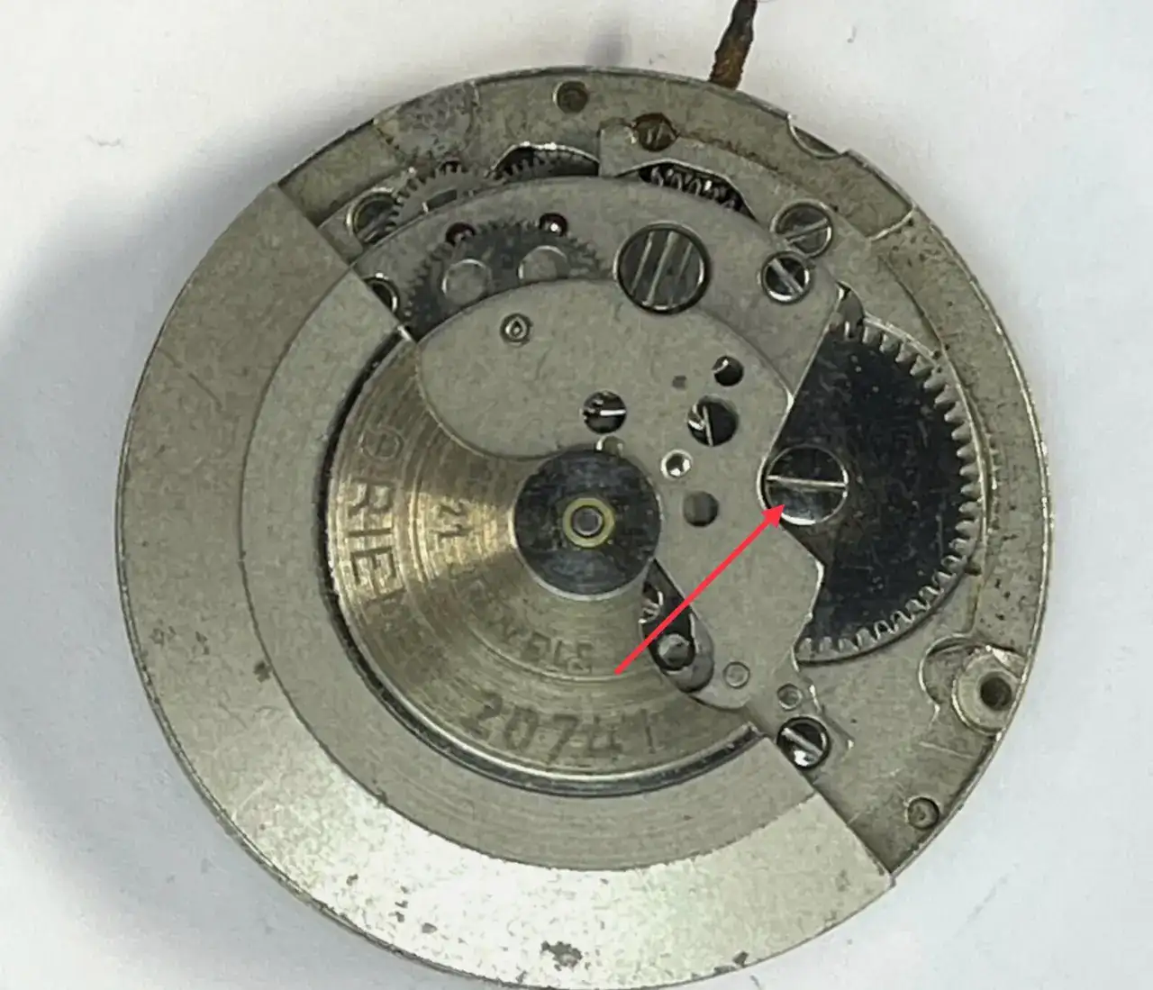

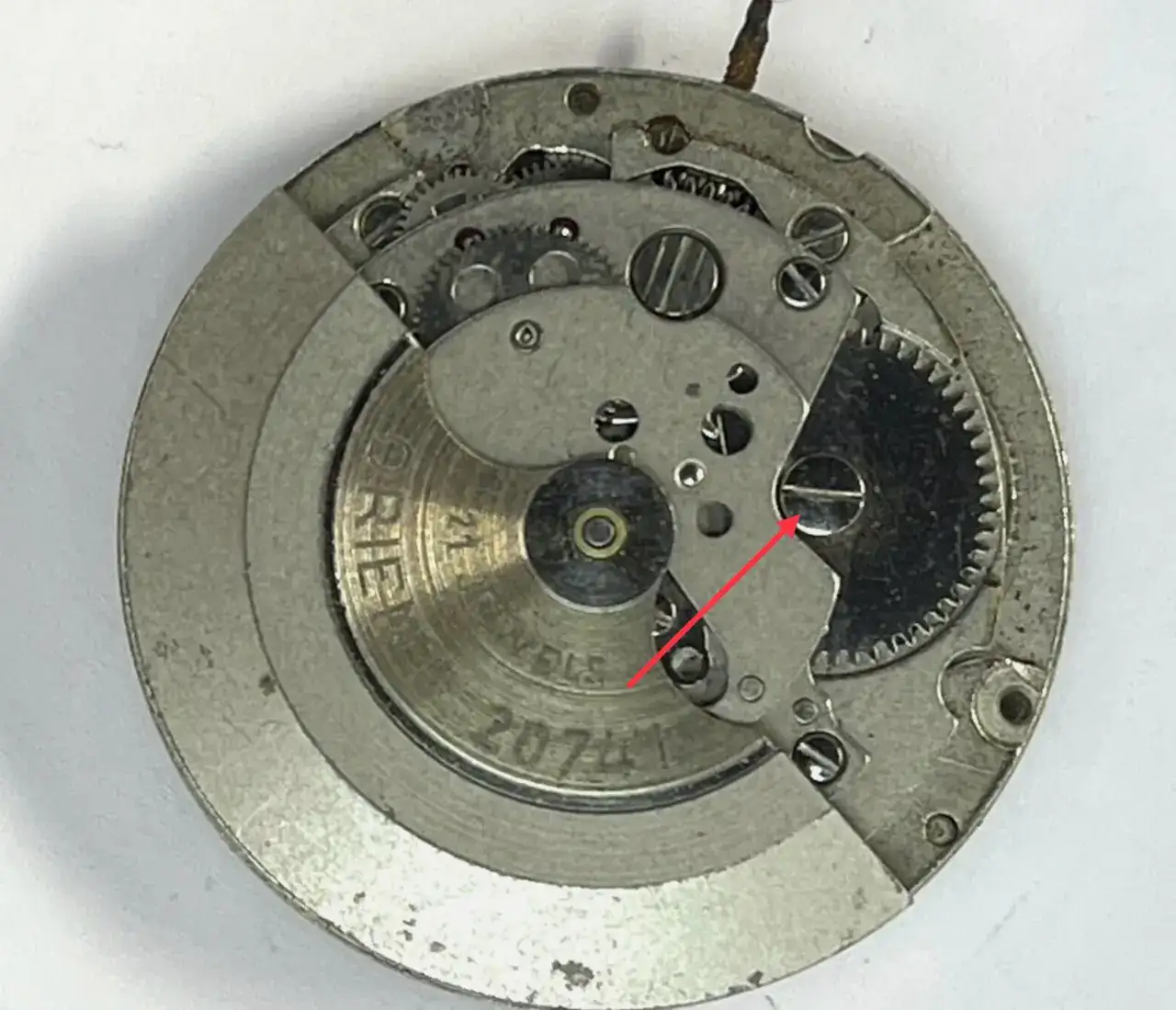

Pues es lo normal, la mayoría de los SAT no admiten relojes antiguos, ya que ellos carecen de los repuestos necesarios.
Respecto a la maquinaria de Málaga, no funciona, tiene el eje de volante roto. Si la compras tendrías que poner el volante del tuyo.
Ya he visto el tornillo que falta.
Pero lo que no entiendo es que debajo haya otro tornillo y mucho más pequeño. Tiene pinta de ser un apaño, pero por la foto no consigo verlo, ya que tendría que ser así.
El vendedor de Málaga tiene otro desguace que tiene ese tornillo por 20 €, aunque un poco oxidado, pero tendrías que descifrar antes el entuerto del apaño, porque igual afecta también al barril. Mira a ver si esa rueda que se llama rochete, está suelta y la puedes quitar, que es lo lógico.
Yo creo que la mejor opción es comprar el de 35€, y seguro que entre ese y el tuyo, el reloj sale andando.
Reacciones: Omar3D
Ver el archivos adjunto 2902123
Ver el archivos adjunto 2902126
Gracias por la aclaración compañero.
Cierto, ese tornillo parece ser el problema, la idea como dices es aprovechar el movimiento que compre y sustituir las piezas necesarias para que funcione el mio.

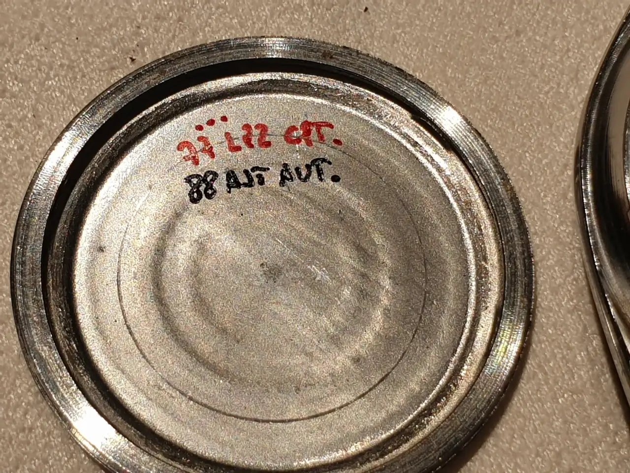

Dentro de la tapa trasera, si no me equivoco,veo que en el 88 se le ajustó el automático, posiblemente ahi le hicieron el apaño.
Un saludo !

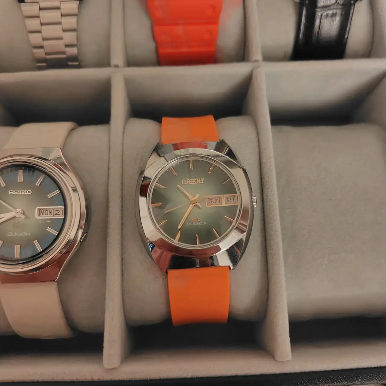

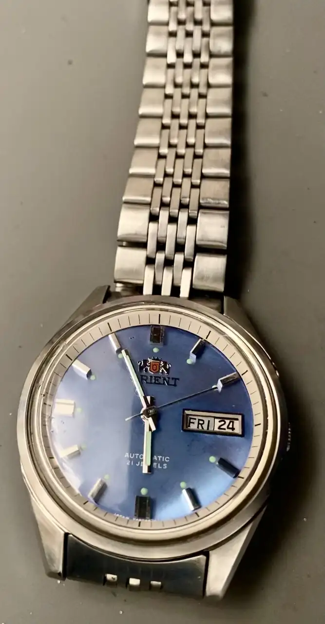

Hola, he reparado varios Orient similares pero con 429. Me gustan mucho. Precaución si no da cuerda, hay una rueda dentada que se puede dañar al forzarla (al menos en el 429)
Merece la pena arreglarlo. Aunque he visto que varios de estos tienen un sistema muy raro de sujeción de cristal. Espero que no sea el caso. Te muestro el mío
Reacciones: Ph200 y Omar3D
Ver el archivos adjunto 2902207
Gracias por los comentarios tomo nota.
Guapisimo ese Orient le queda muy bien el naranja
