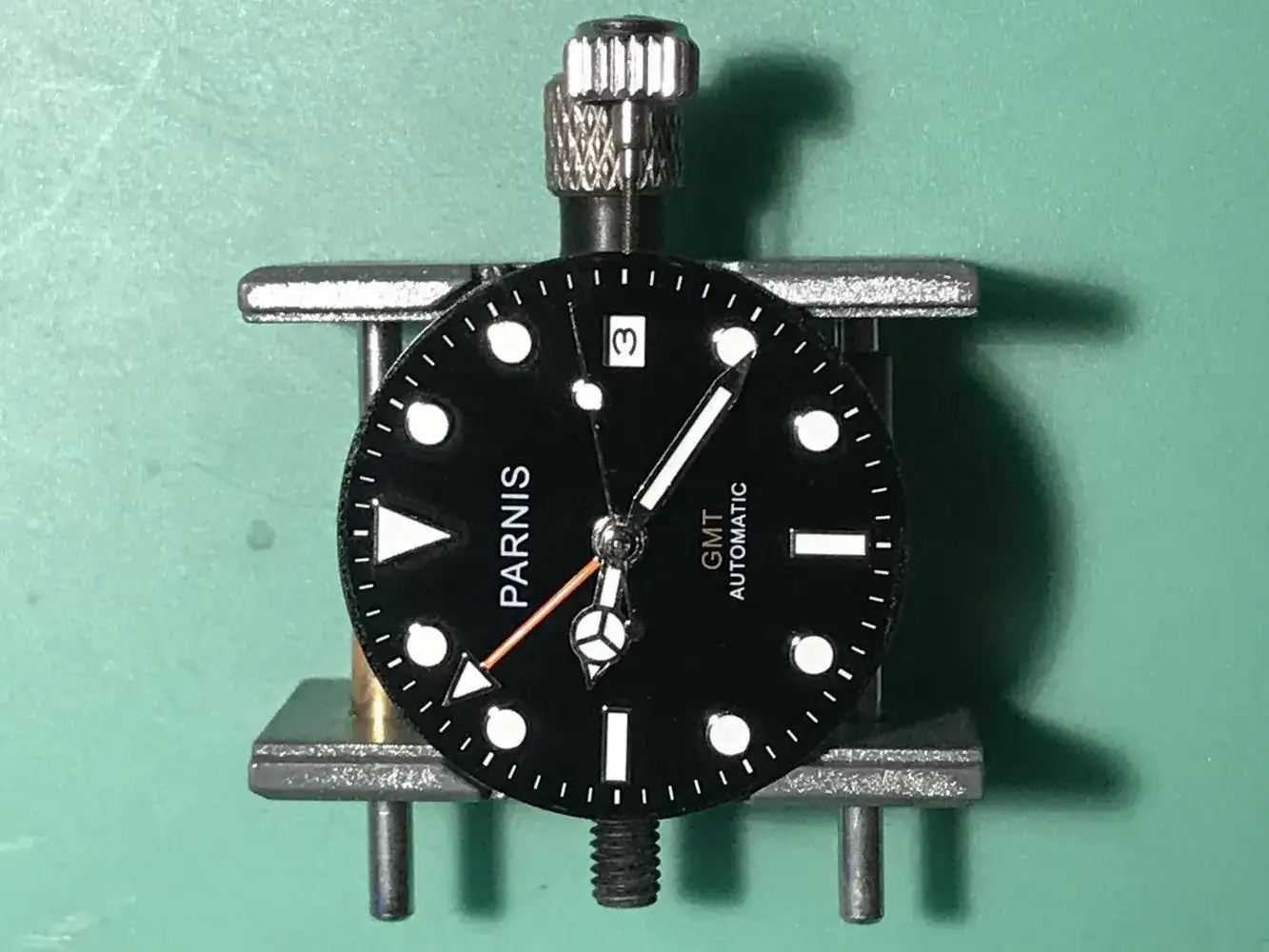

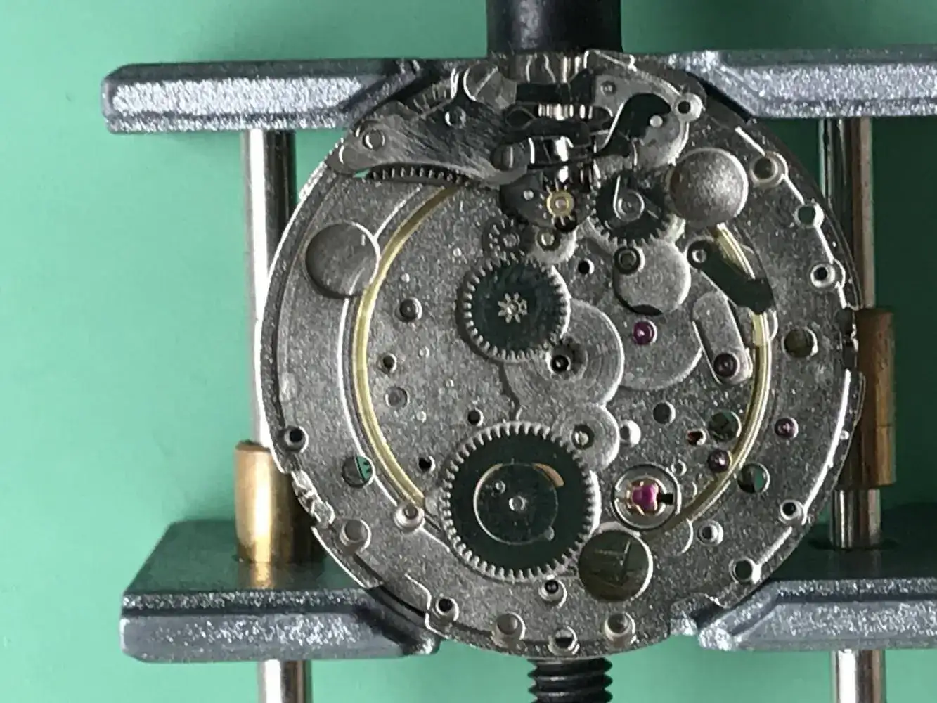

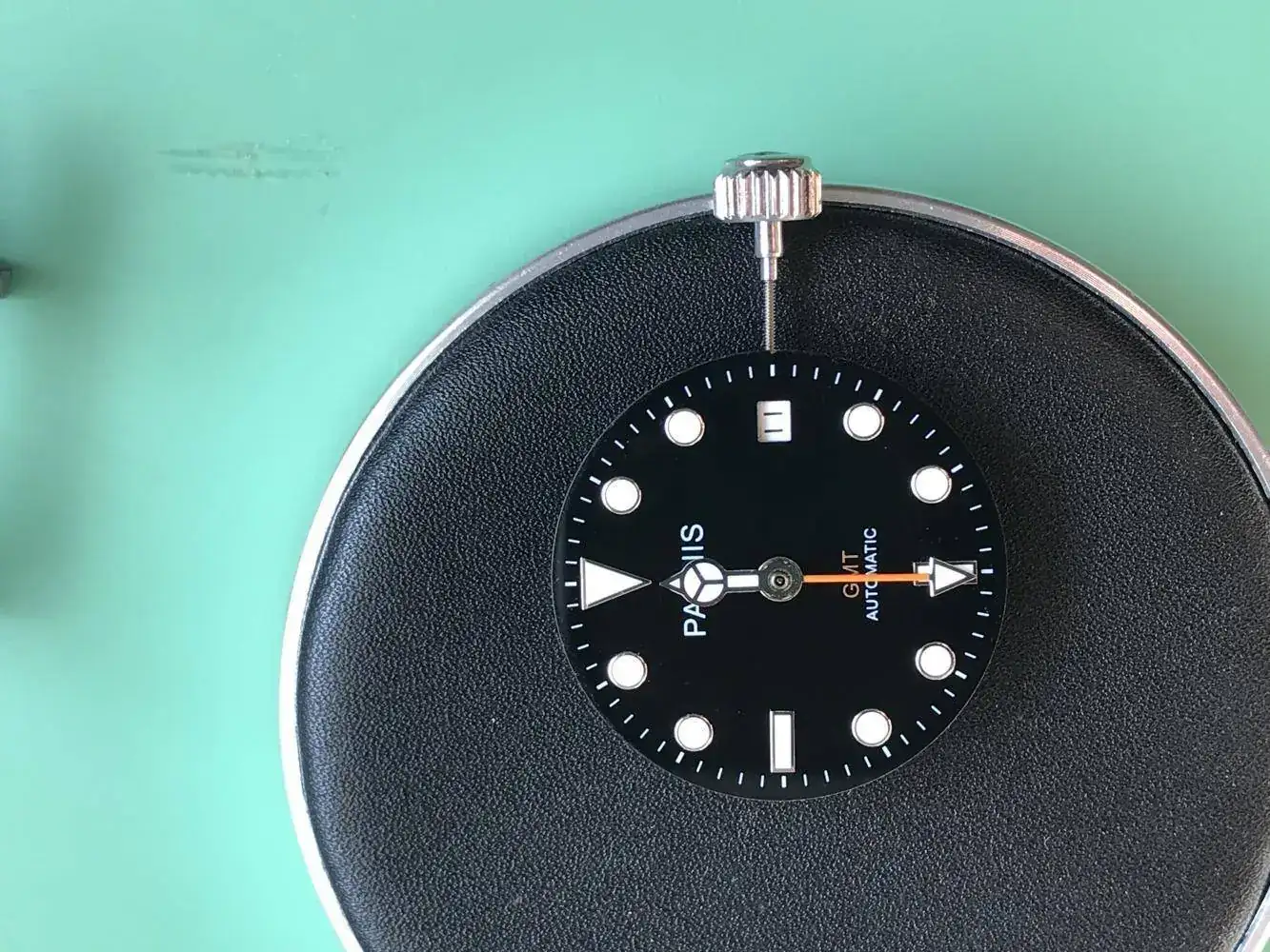

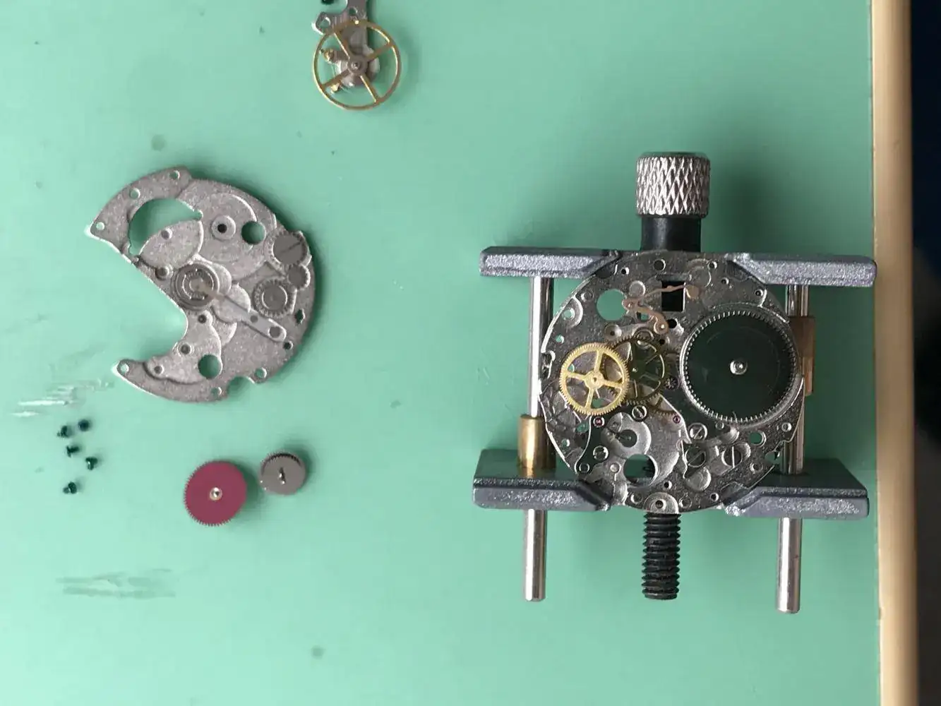

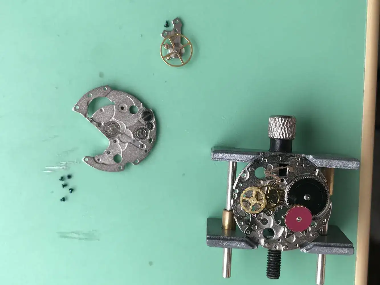

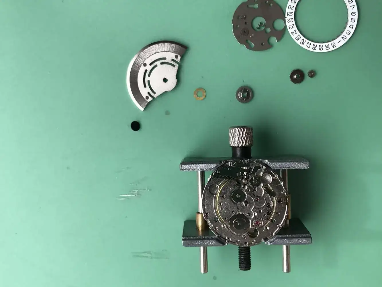

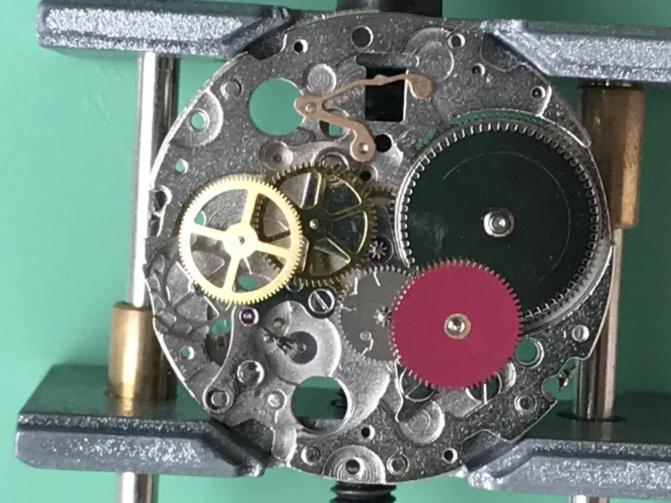

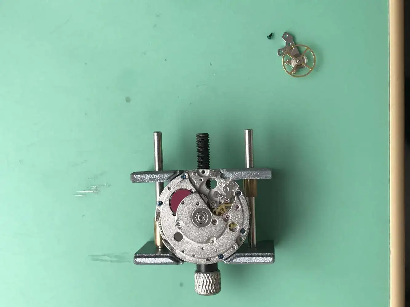

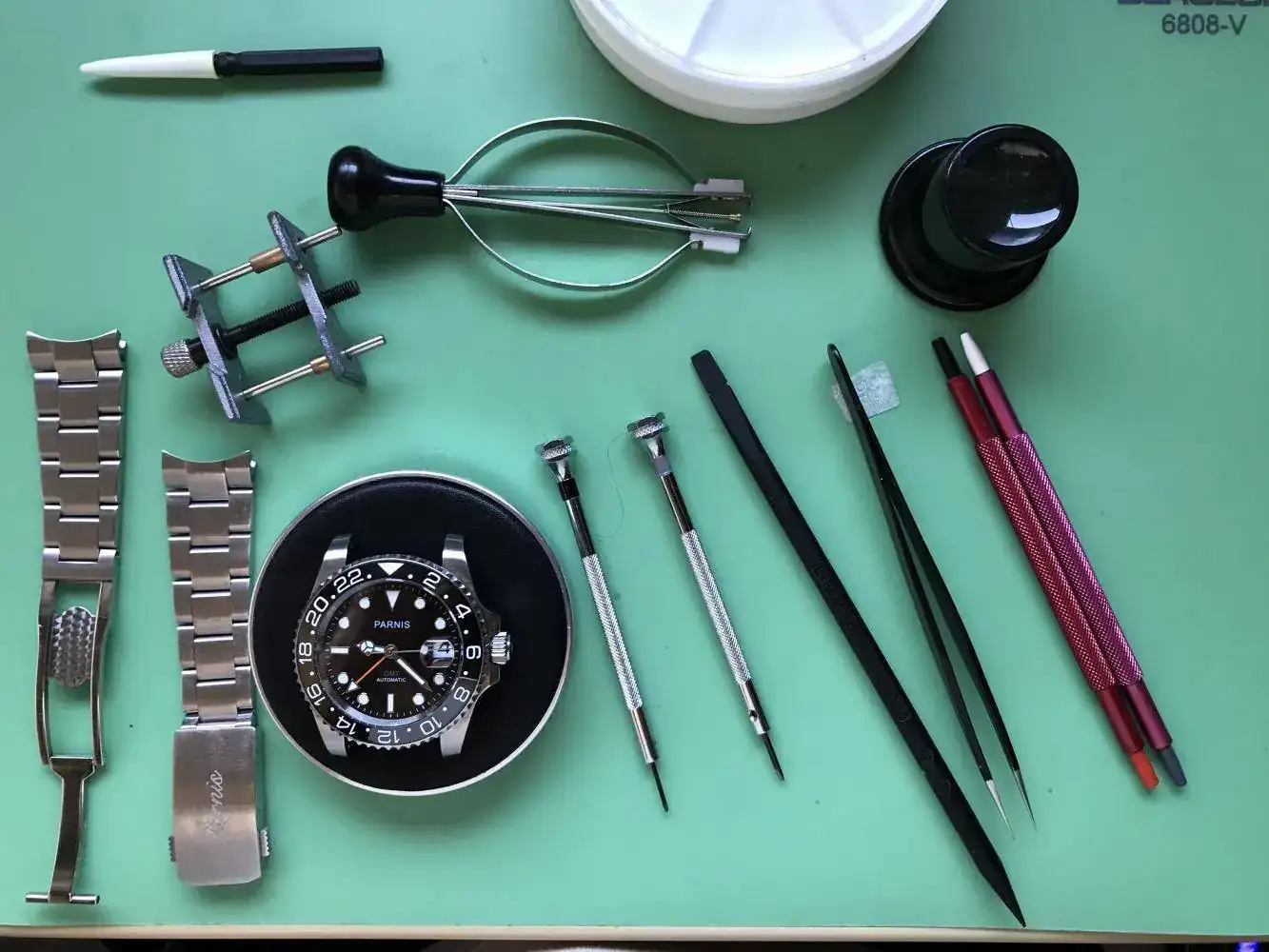

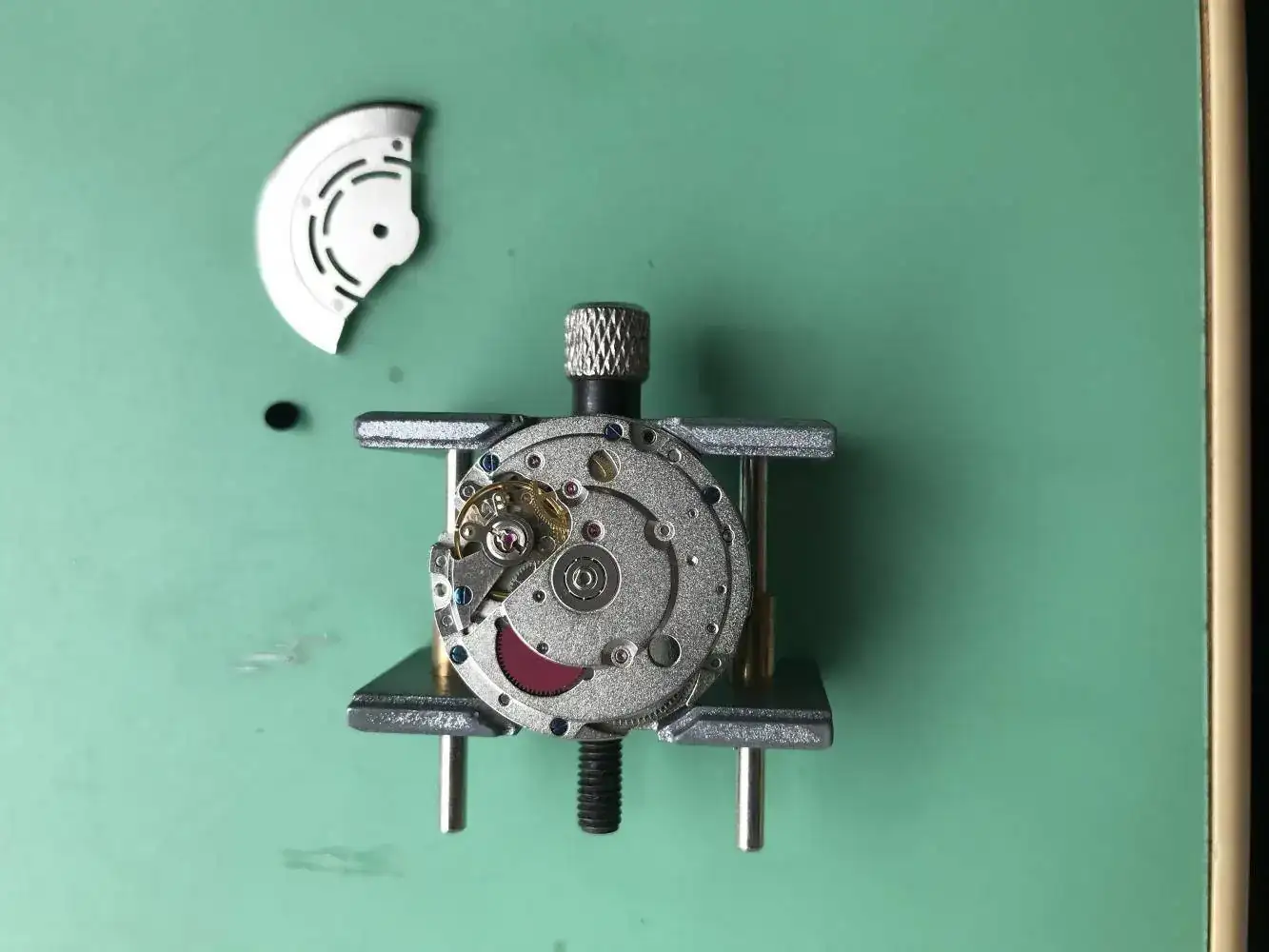

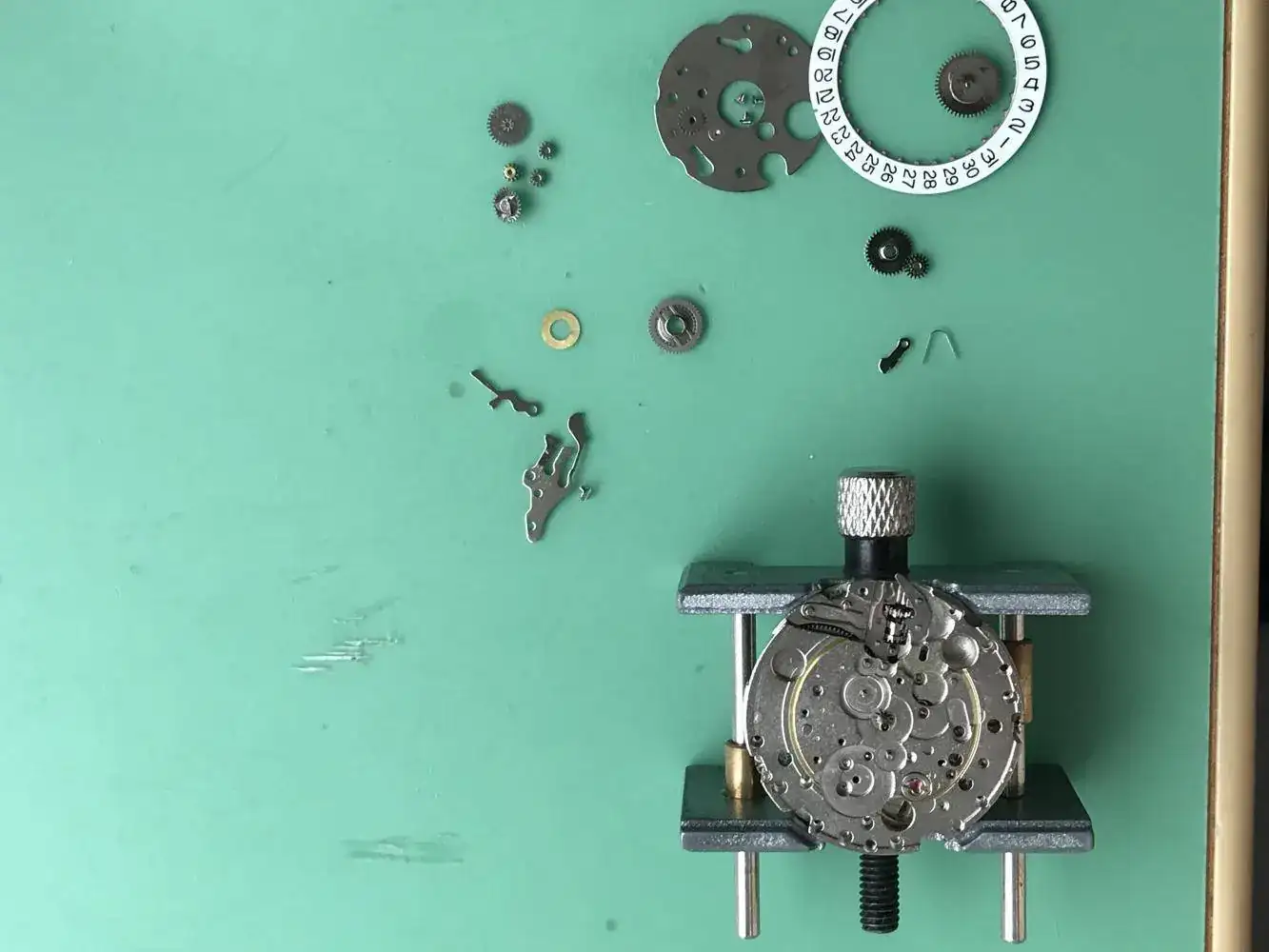

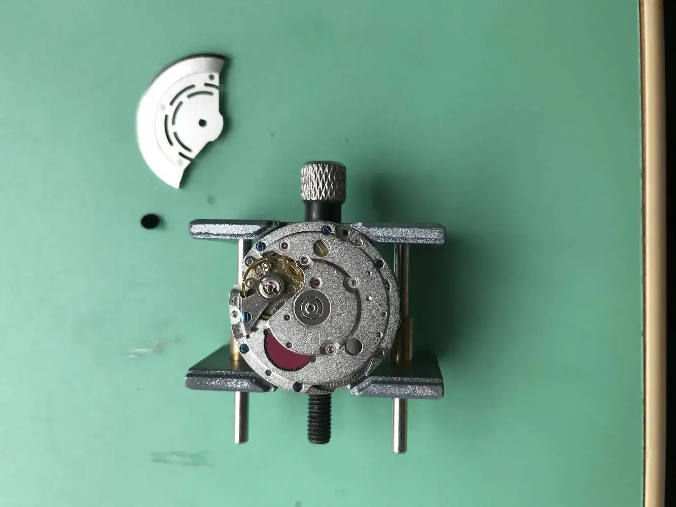

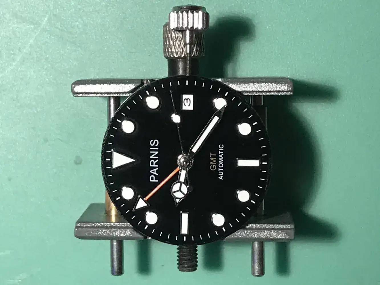

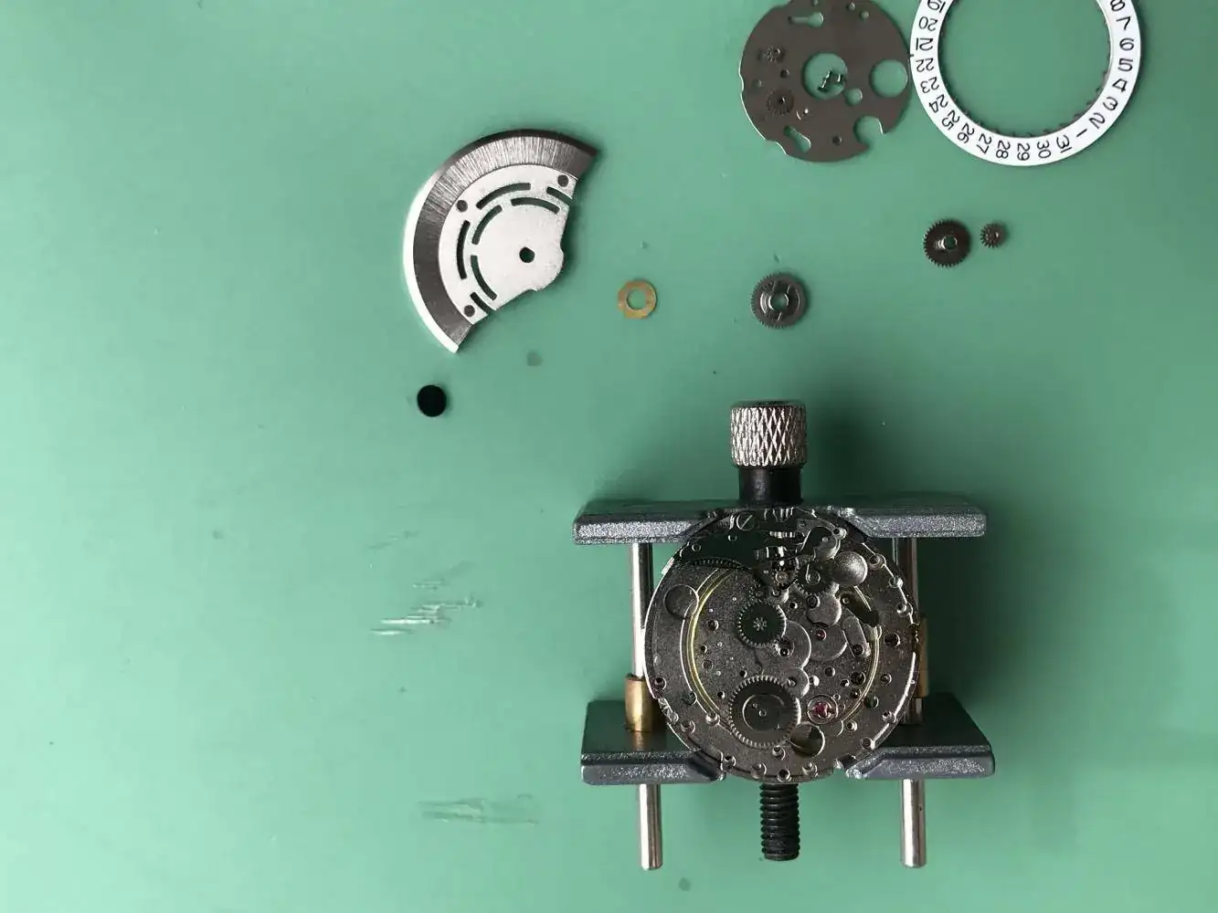

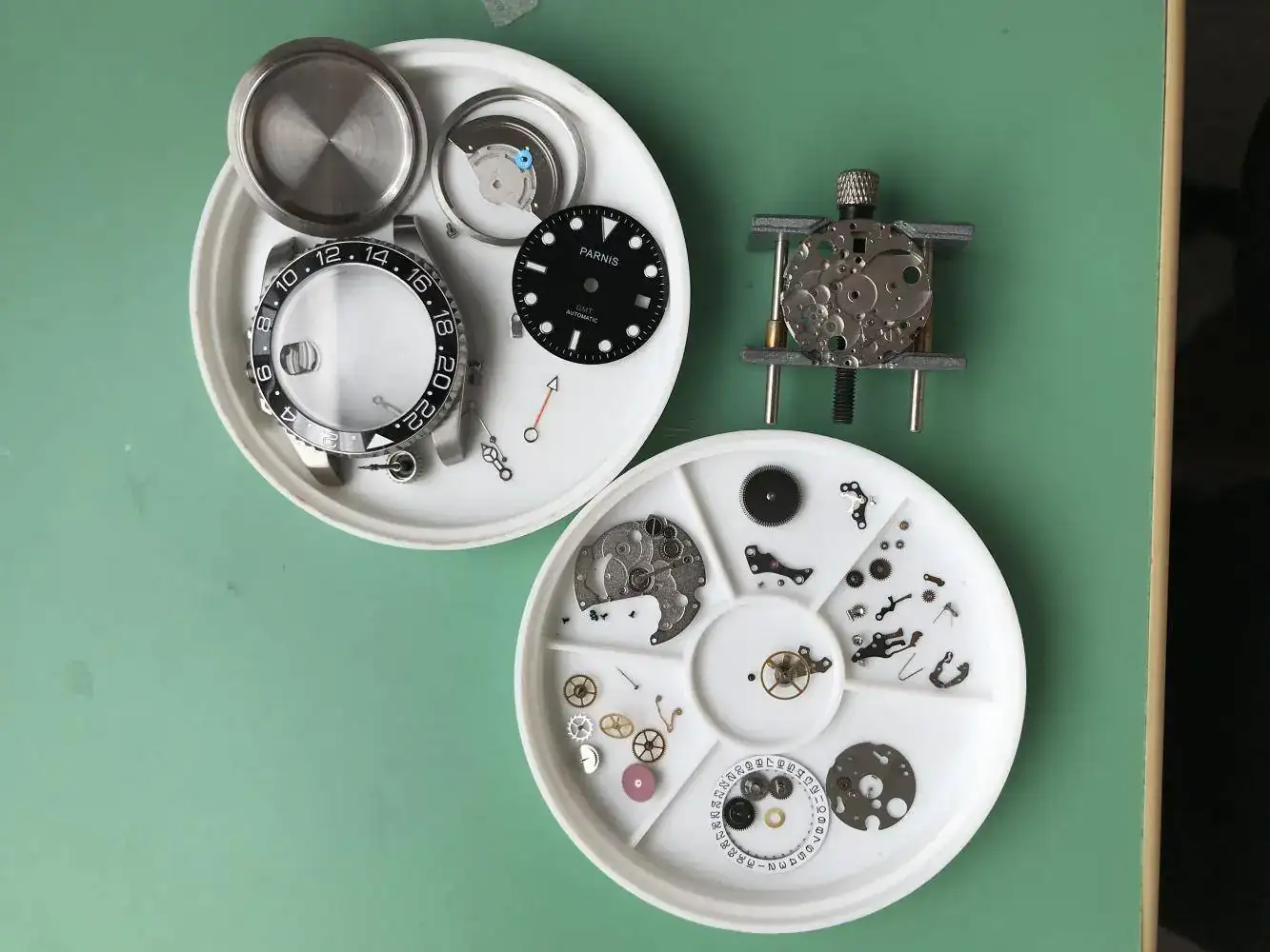

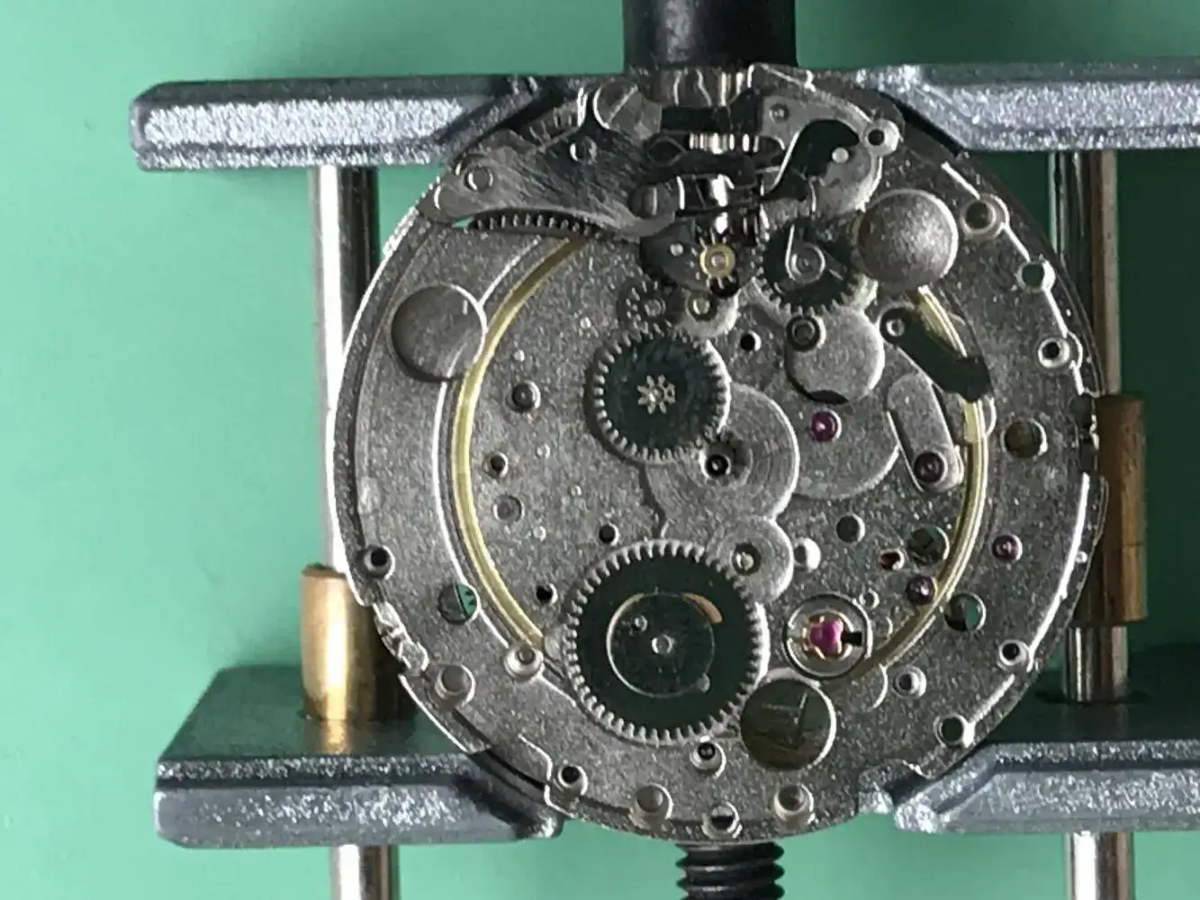

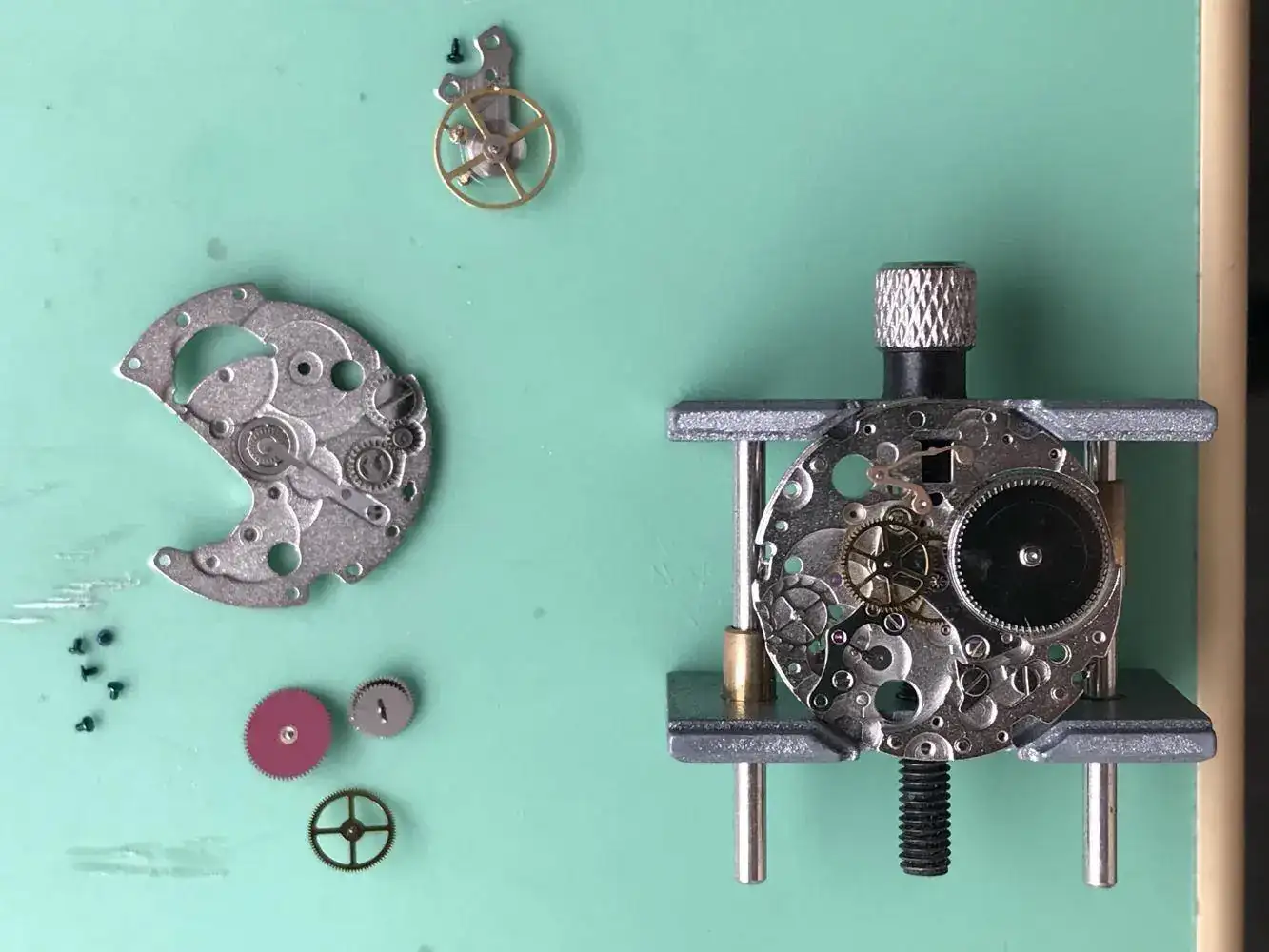

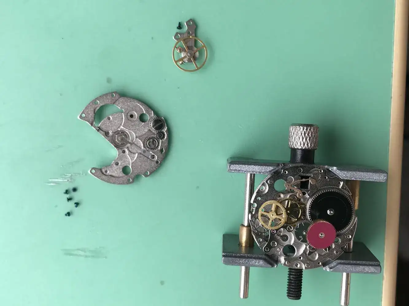

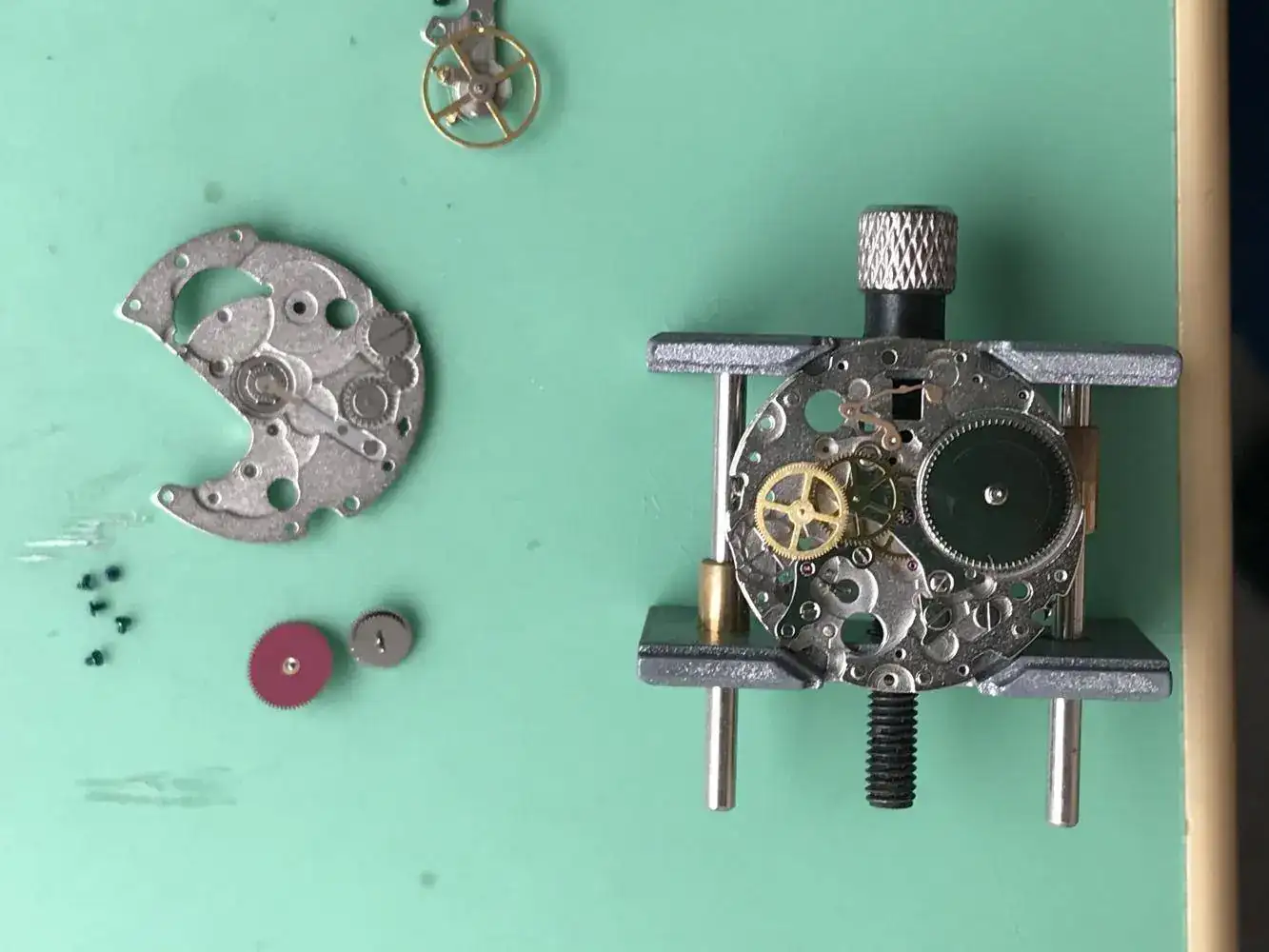

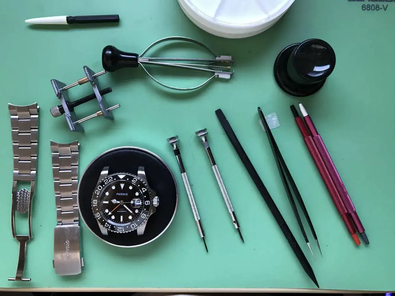

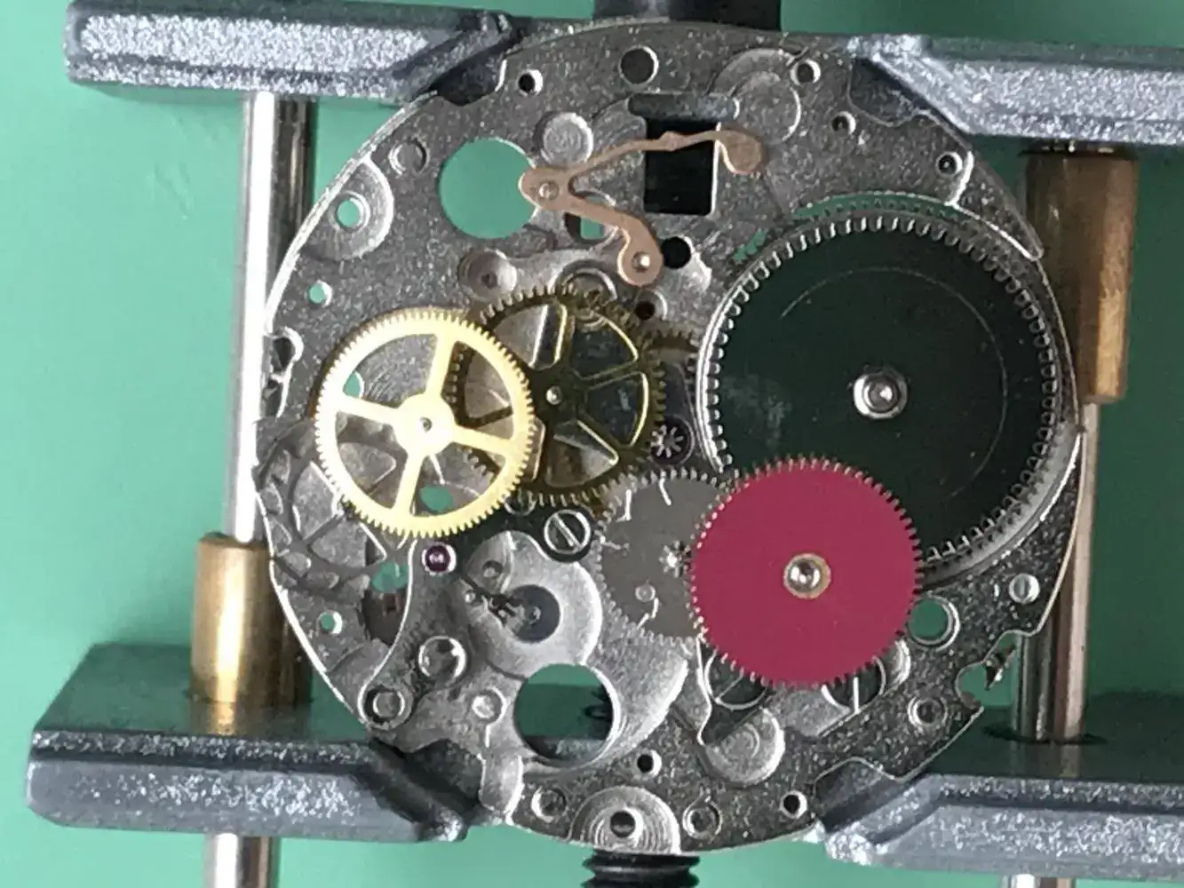

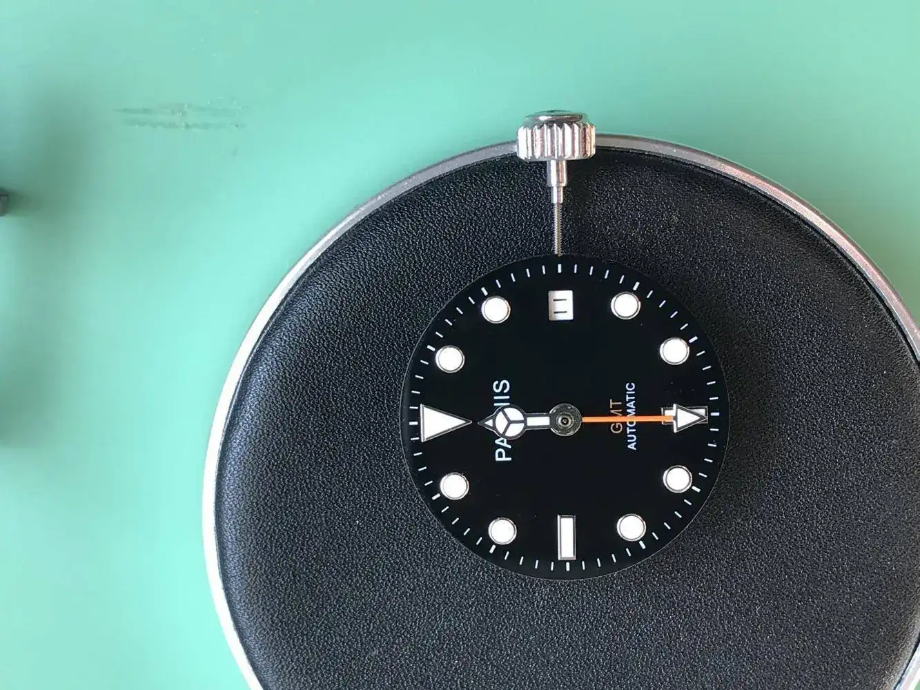

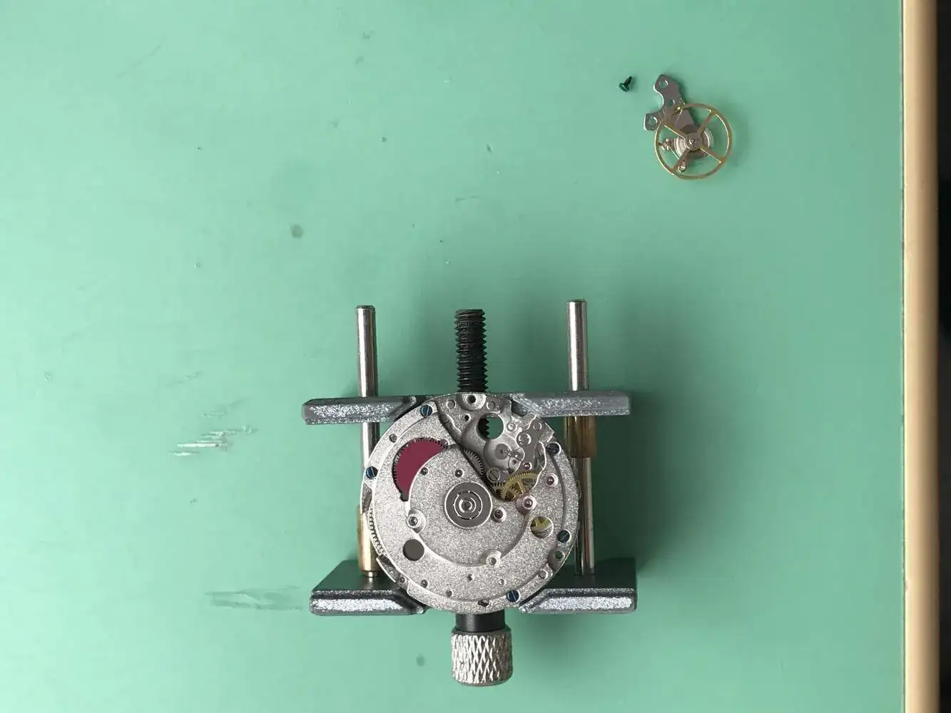

Buenas Tardes pono unas fotos de una Revision de un Parnis Gmt, El reloj por el precio que tiene esta bastante bien, en el Movimiento se aprecia que no es de una calidad diriamos buena, lo he hecho por que me gusta y me entretiene pero por el precio que tiene si se estropea es mejor poner uno nuevo ya que la caja correa, dial y agujas para mi opion estan muy logradas.
No pongo mas fotos por que seria mucho y no se como voltearlas.
Un Saludo.

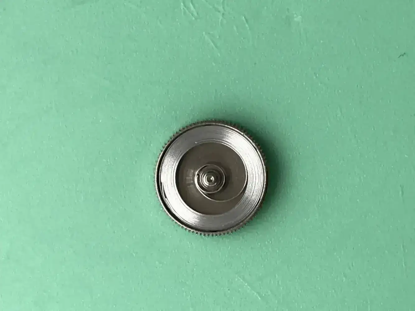

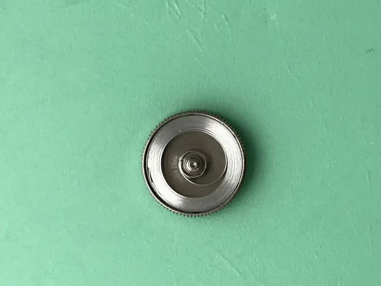

Solo por curiosidad: Se dice, se comenta, hay quien lo afirma, que esos calibres chinos vienen con poco o ningún aceite.
Me vendría bien que comentaras lo que has visto al desmontarlo. Si mucho, si poco o ninguno.
Gracias.
Respondo al compañero que me pregunta y para todos, el movimiento en general parece que tenia algo de aceite pero el barrilete en concreto no tiene nada de grasa viene totalmente seco las ruedas se podria decir que tampoco lo limpie todo lo aceite y lo monte, decir que la pletina que cierra todos los piñones es un poco complicada de montar, pero con paciencia todo se consigue. Un Saludo.

Yo tengo un par de chinos, nuevos, y la verdad es que, aunque van muy bien (por ahora), la masa oscilante suena como si rozase. No se si es que debe ser asi o que le falta algo de aceite. Y por lo tanto, probablemente tambien al resto del mecanismo. Como solo tienen un par de meses y no soy muy ducho aun en desmontarlos y volverlos a montar (aun)...voy a esperar un tiempo, aunque me temo que por lo que cuentas un aceitado y engrasado les podria venir bien desde ya.
Gracias por el detallado proceso y las explicaciones!
