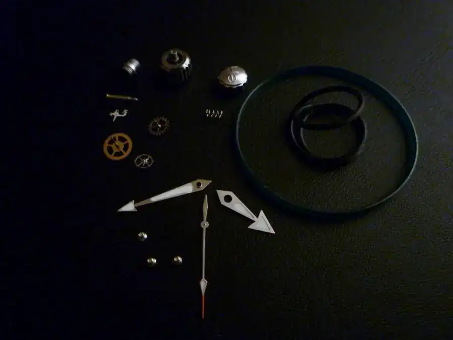

Hace un par de años y tras otra parada, diagnosticaron un problema con el escape coaxial y me cambiaron, eso sí esta vez en garantía, escape, agujas, corona, juntas y el dichoso tubo, que aprovecho para deciros que en el PO es independiente.
Puedo entender como dice uno de los compañeros que tras un mal roscado, alguna esquirla de la rosca del tubo origine ciertas partículas dentro del movimiento, de introducirse claro, pero ya hay que ser bruto para que pasa algo así y ya os puedo asegurar que a mi 600 metros no lo he metido ni en la ducha...y golpes ni uno.

:-(:-(Pues dado que los foreros que responden a estos hilos se lo merecen todo :D, aquí os dejo una ilustración de la fornitura sustituida en dicha reparación anterior...podéis culturizar al respetable dándole nombre a cada una de las piezas.
Vaya, el minutero se me dió la vuelta....:-(
