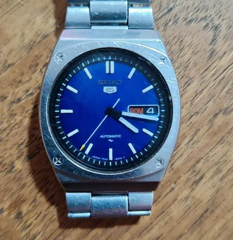

Hola a todos!
Aprovechando que ya había rodado un poco con algunos calibres Seiko, que estoy de baja y que las jefas de la casa me dejan horas solo..... me decidí a hacerle una revisión al Seiko 5 de mi padre, el único de sus 4 relojes que no es de cuarzo, y a parte de eso es el que mas le recuerdo haberle visto puesto, sobre todo en mi infancia. el reloj es este:
Un sencillo Seiko 5, modelo 7009-8370
Todo este tiempo ha estado pendiente esta tarea, ya que el reloj no andaba muy fino, una amplitud muy baja y no había manera de ajustarlo.. tanto le daba por adelantar como por atrasar bastante... en fin, 20 años como mínimo sin servício y seguramente mas, pero no me atrevía porque... bueno, es el reloj de mi padre y no quería estropearlo.... pero al final ha ganado la pena que me daba verlo funcionar a trompicones.
Al final la cosa ha salido bién y tengo que decir que el calibre 7009 aun que no tenga ni remonte manual ni parada de segundero me ha parecido muy bien terminado, sin las dudosas piezas de plástico y los valores que ha dado al final con solo los mínimos ajustes de raqueta están por encima de casi todos los NH35 nuevecitos que tengo por el cajon.
Hace dos dias que lo llevo puesto y el desfase es de +2,25 segundos/día... no esta mal para los años que tiene, que no estoy muy seguro de cuantos son.... he puesto la referéncia en un calculador de edades Seiko que ví por ahí y puede ser de junio 78 o 88, pero yo casi tiraría mas por 78, ya que recuerdo que elegí mi Potens de primera comunion porque se parecía al de mi padre, que ya era este.
En fin!! estoy contento con el resultado, ahora ya se que no corre peligro de desgastarse por falta de engrase y como añadido funciona muy bién... solo un pequeño percance al montar, el tornillito ese que suele ir con rosca al revés se partió dejando la rosca dentro del puente del barrilete... por suerte la rosca salió fácil desenroscándo con la punta de unas pinzas finas y en Todocolección encontré a buén précio el repuesto.
Un saludo!!

Hola a todos!
Ver el archivos adjunto 2644587
Un saludo!!

Los 7009 son unos movimientos muy robustos y a la vez muy bien diseñados, están hechos para aguantar décadas, su único enemigo natural es el oxido por la entrada de humedad y el desgaste por el aceite antiguo. Una alegría ver como se devuelven a la vida.
