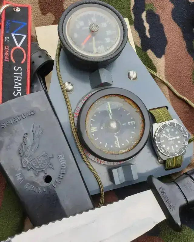

Pues bien, en un primer momento la industria ofrecía dispositivos independientes con función de Profundímetro basado en sistema de Tubo de Bourdon. El buzo disponía en sus muñecas o en una tablilla de navegación los diferentes instrumentos de medición: reloj, Profundímetro, Brújula, etc..
El ejemplo más representativo es esta unidad de la empresa pionera "Spirotecnique" desarrollada por el Comandante Cousteau. Estas unidades fueron las empleadas no solo por la Marina Francesa, sino por todas las unidades especiales de la Guerra de Vietnam, como las Special Force, MACV SOG, LRRP, Airborne Pathfinder, Marine Recon, Mike Force y Navy Seals. Mide 55x67 mm y marca hasta 80 metros. Esta unidad con su correa original data de 1960

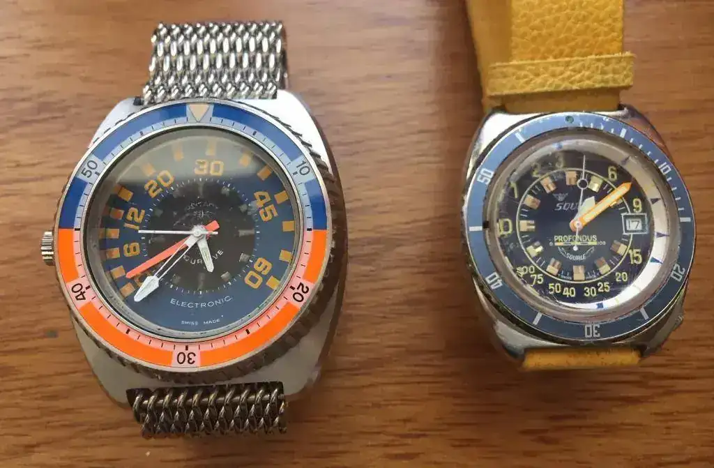

Posteriormente a finales de los 60, varias marcas lanzan relojes con profundímetro incorporado. Nivada, Favre Leuba y Aquadive son las pioneras. El sistema más fiable sigue siendo el Tubo de Bourdon, y de entre los diferentes modelos destaca el mítico Aquadive TimeDepth Model 50. Este monstruoso reloj de 46 mm incorpora un calibre ESA 9154 Dynotron Electromecánico, es decir una pila de cuarzo alimenta el movimiento de una rueda de balance como en un reloj mecánico. Fue fabricado por la empresa ubicada en California y especializada en equipamiento de buceo "Aquadive" y en su dial se mostraba un marcador similar a un velocímetro con marcas hasta 220 pies. Esta unidad mostrada se fabrico para ser comercializada en Europa por la firma ROTARY, y la marcación se transformo a metros, por lo que el dial aparece marcado hasta los 60m, son muchos más escasas . Este reloj pese a la contundencia de la caja solo tenia una resistencia de 100m, no obstante fué una autentica herramienta de buceo.

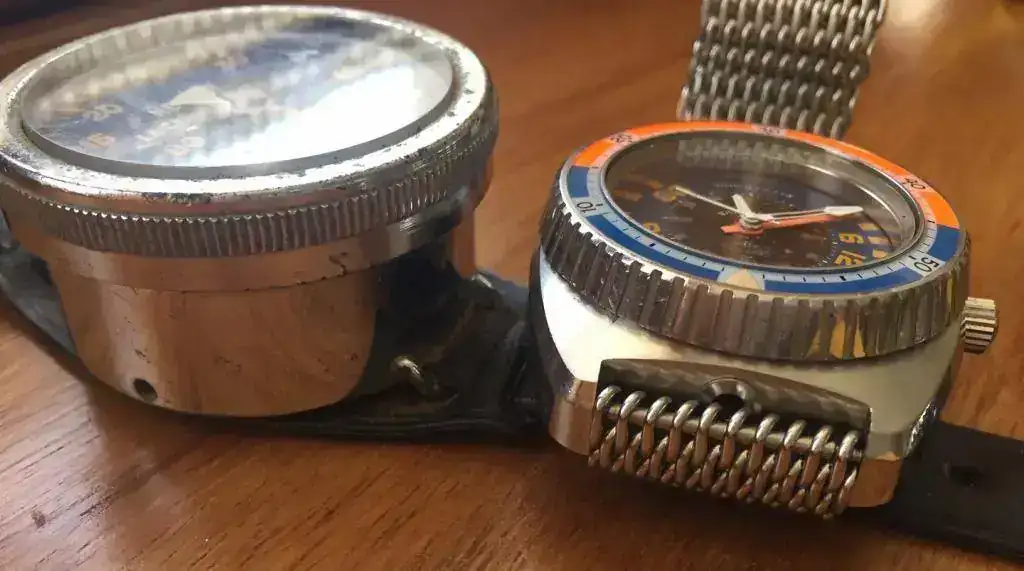

En esta foto vemos los orificios en las cajas que dan entrada al agua para presionar y deformar el tubo de Bourdon, este se aprecia en la foto superior, así como el calibre mecánico alimentado por pila de cuarzo.
En años posteriores aparecen relojes con profundímetros tipo capilar, y entre los primeros tenemos a este Squale Profundus Y1535 Depth Gauge. La burbuja se desplaza por el tubo de cristal alrededor del dial y marca hasta 100 metros, son mecanismos más simples y económicos, pero menos fiables, no entran dentro del campo de "Relojes Herramienta" para los profesionales del buceo.

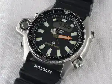

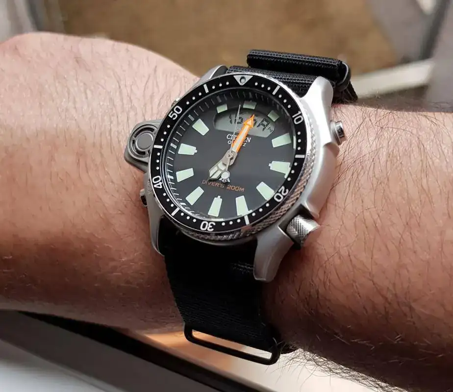

El siguiente avance surge en 1985, cuando la empresa CITIZEN desarrolla el calibre 0023 "Sport Depth Meter AQUALAND", primer reloj con profundímetro electrónico/digital. Esta empresa ya había demostrado su carácter innovador entre los diver, cuando en 1981 presento su reloj 1300m Professional Diver´s watch, récord para uso publico en ese momento. Este reloj fué una auténtica revolución, incorpora un profundímetro fiable hasta 80m, calcula tiempos de buceo para hasta 4 inmersiones consecutivas, incorpora alarma para avisos, reloj digital y analógico o alarma de baja baterías (pues usaba 3 pilas). Este fué el autentico "Diver" a finales de la década de los 80, como se mostraba en la película "The Big Blue" de Luces Besson
Este reloj se actualizo en 1992 con el calibre JP2000-08E (cal. 520/6),y a este modelo pertenece mi unidad

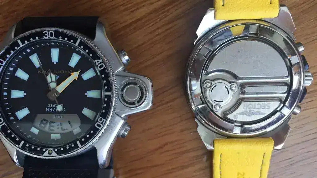

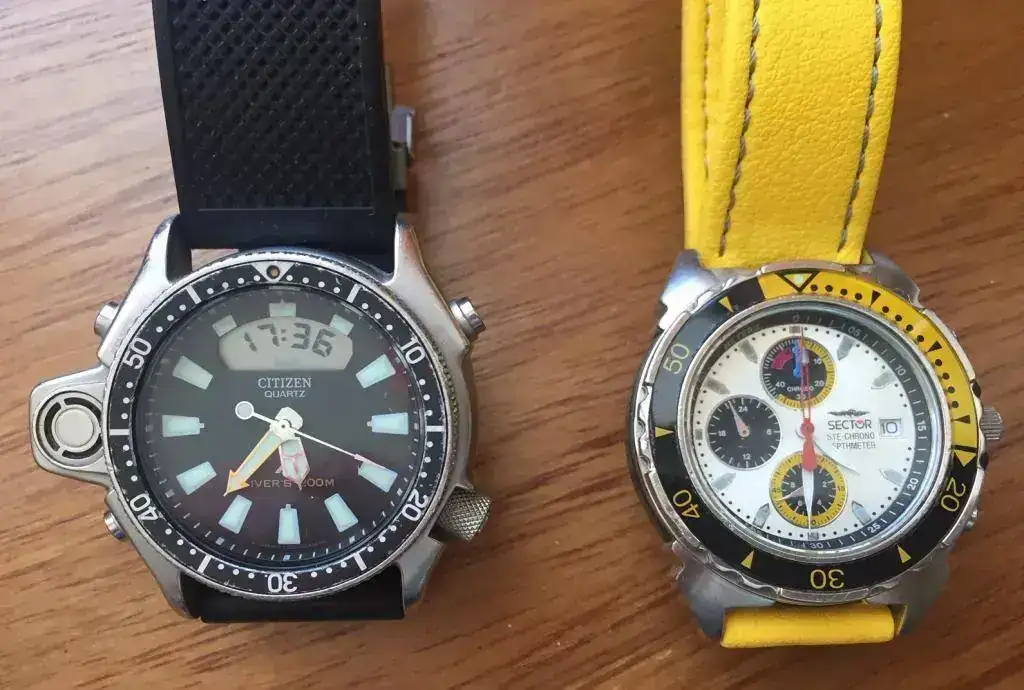

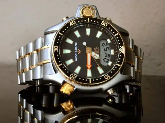

Poco después Citizen presento un nuevo calibre cuarzo con Cronómetro y Profundímetro el Cal. 374, este se empleo no solo en modelos Promaster, si no también en otras marcas, como es el caso de este Sector STE-Chono Depthmeter. En la foto de ambos observamos como el sensor electrónico de presión se ha ubicado en la zona posterior a diferencia del AQUALAND

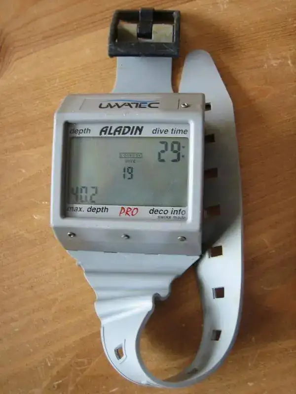

Actualmente otras marcas presentan Profundímetros como IWC, Panerai, JLC, Oris, etc...pero realmente con la aparición de los ordenadores de buceo su utilidad a nivel profesional ya no es destacada.

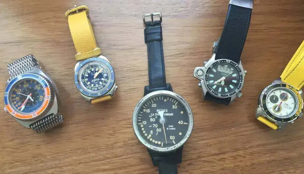

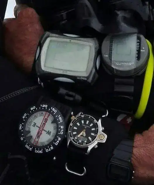

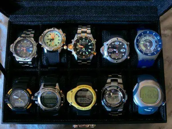

Para acabar muestro foto del grupo de abuelos Depthmeter, un saludo a todos.
