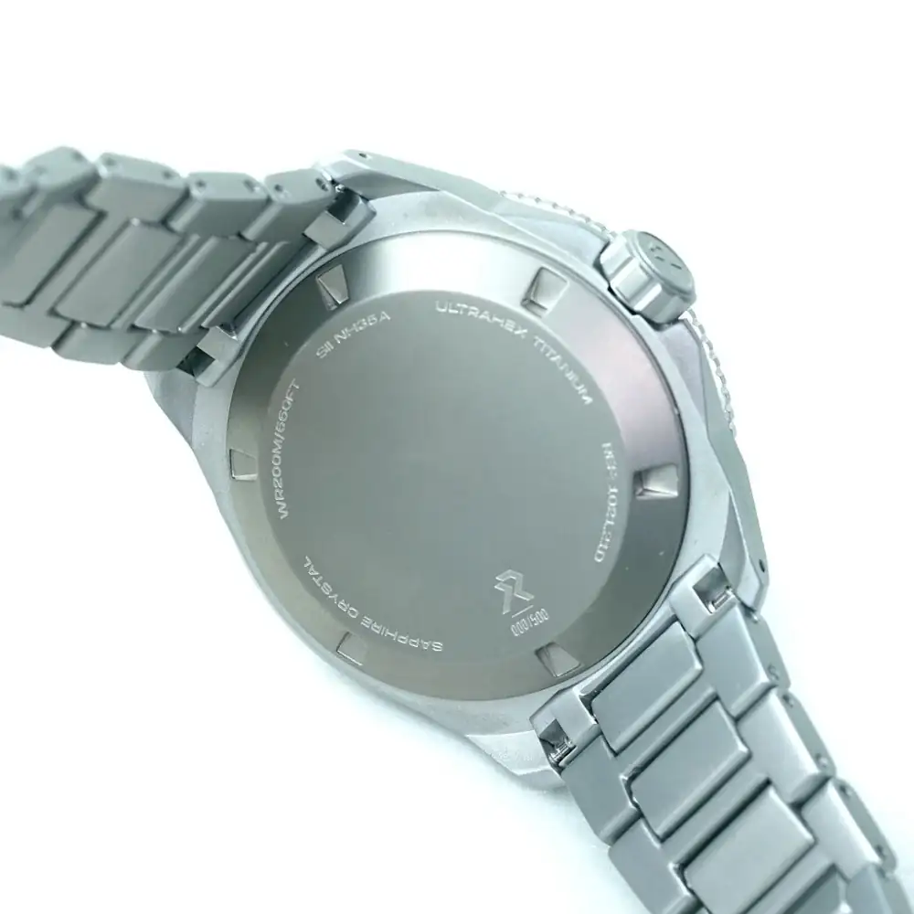

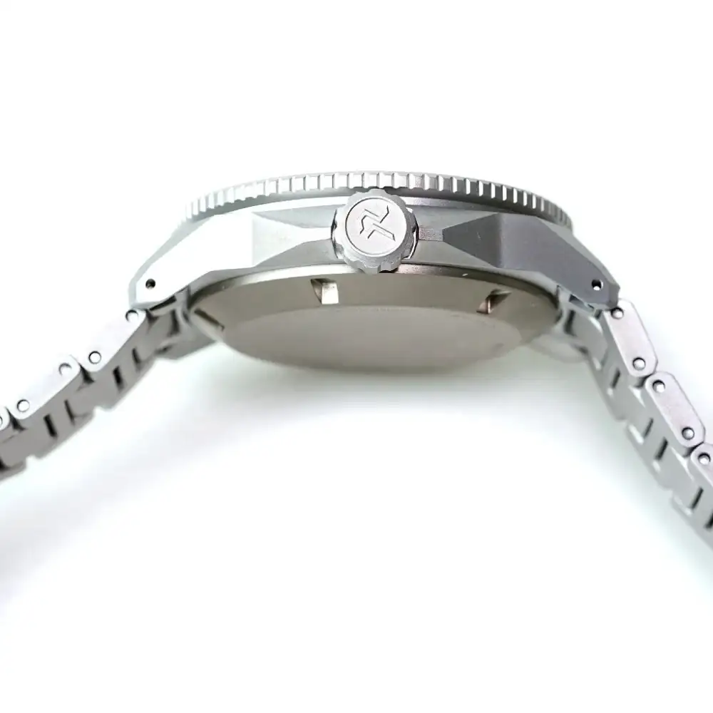

Caja
Cómo os acabo de comentar todos los relojes de la marca están hechos, al menos hasta ahora, en titanio. El titanio es un metal ampliamente usado en aviación por su resistencia y ligereza, es aproximadamente un 30% más ligero que el acero. Por contra es un metal más difícil de trabajar y que es más fácil rayarlo, motivo por el cual muchas marcas no lo emplean.
Ahora bien existe una solución para evitar hacer marcas en este metal y es mediante un recubrimiento, si conocéis los Citizen SuperTitanium sabréis de lo que hablo. En este caso el recubrimiento ULTRAHex que le proporciona al titanio de grado 2 una dureza de unos 1200Hv en la escala Vickers, que es unas 8 veces la del acero normal. Mirad si se nota que el peso del reloj con todos los eslabones es de 110g, y una vez retirados los eslabones necesarios para mi muñeca se queda en unos asombrosos 90g.
El acabado del reloj es arenado y sus medidas oficiales son 40,5mm de diámetro, una longitud de asas de 46mm y un grosor de 12,5mm. Sin embargo esa medida de diámetro tiene en cuenta la forma de la caja y de los guardacoronas y es que si medimos el bisel se queda en 39,5mm y yo diría que es una medida más válida de cómo se siente en la muñeca, por lo tanto para mí es perfecto pero tenedlo en cuenta si sois de muñeca grande.
La caja puede presumir de un estudiado diseño, las asas tienen formas anguladas que recuerdan en cierto modo a las del Samurai pero ahí acaban las similitudes ya que este Endeavour es bastante más contenido de tamaño, de hecho para mí me recuerda más a un Sinn alemán por su aspecto de reloj herramienta que al Seiko. Un detalle importante para los amantes de los cambios correas es que goza de asas agujereadas lo que facilita enormemente dicha tarea.
El bisel es macizo de titanio, es decir sin insert, ya que los números están grabados directamente sobre el metal, goza de una correcta alineación y el funcionamiento del mismo es muy bueno, con unos clicks firmes y sin retroceso alguno. Mencionar también que el triángulo a las 12 está cubierto con lumen cómo mandan los cánones de un reloj de buceo.
El cristal es un zafiro plano con varias capas de lo que la compañía denomina Super AR interno, que os puedo asegurar que funciona estupendamente y es un detalle que a la hora de sacarle fotos se agradece un montón.
La corona está firmada con el logo de la marca, es de un tamaño muy apropiado y cuenta con buen agarre gracias a sus canaladuras. Está bien protegida por los guardacoronas que tiene a tal efecto la caja. La trasera es roscada y del mismo material que la caja, es lisa y tan apenas tiene un par de textos grabados, entre ellos el número de serie del reloj y tras ella hay una junta VITON® (que es el caucho más duradero), así que estaremos muy bien protegidos contra el líquido elemento.

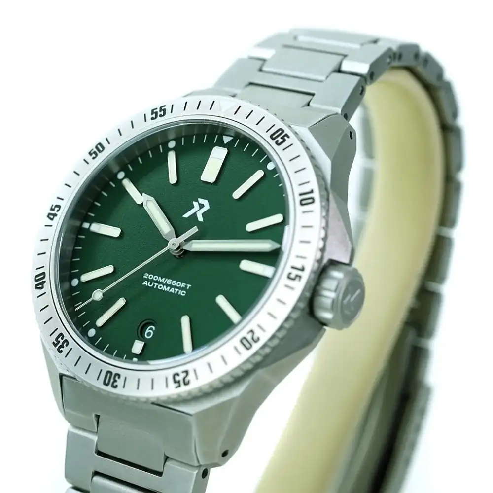

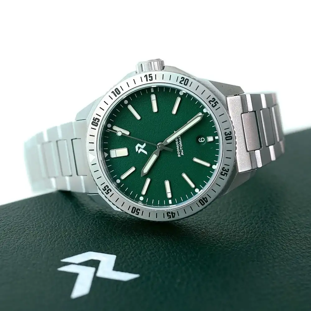

Esfera y agujas
El dial en principio estaba disponible en color azul oscuro, amarillo, gris o blanco que es además luminiscente. Recientemente añadieron lo que llamaron como Tones of the Earth e incorporaron el naranja, el color de moda Tiffany blue y éste que veis verde, cualquiera de ellos me parece muy chulo pero últimamente parece que me atraen más los verdes, además es un tono racing green espectacular que va desde un vivo color esmeralda con mucha luz a un verde oscuro casi negro cuando atardece.
La esfera tiene una bonita textura granulada, el logo y los textos inferiores están impresos nítidamente en color blanco. Los índices por su parte son aplicados, en forma de bastones, los de las 6 y 9 algo más gruesos y el de las 12 de doble grosor, todos estos tienen lumen verde y en el extremo de la punta (observaréis la pequeña división que tienen) azul. Emplea Super Luminova suiza y su duración es muy prolongada tanto en los índices cómo en las agujas, las cuales son rectas lo que le aporta una buena legibilidad aunque quizá unas con algo más de presencia no le hubiera ido nada mal.
El fechador tiene una posición discreta a las 6 que no rompe con la simetría del dial y un detalle importante es que es a juego con el color de la esfera, algo que siempre he querido que los fabricantes prestaran más atención, en caso de que seáis de los que prefieren sin fechador también existe la opción de pedirlo sin. Suelo preferir los relojes sin él pero en este caso se integra perfectamente.

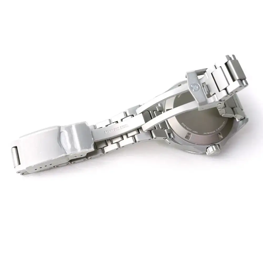

Correa
El brazalete es de titanio, y con el mismo acabado y tratamiento ULTRAhex que el resto del reloj para aguantar nuestro uso y abuso. Han elegido uno de eslabones en H y no ha podido ser una decisión más acertada ya que es súper cómodo y unido a que el primer eslabón es articulado hace que se adapte perfectamente a la muñeca.
El ancho empieza en los 20mm y va decreciendo notablemente hasta los 16mm en la zona del cierre. Los eslabones son macizos y los pasadores son atornillados, así que añadir o retirar alguno se hace rápidamente.
He escuchado que los tornillos en los armis de titanio debido al material tienden a aflojarse, yo por si acaso les he puesto a cada uno una gotita de fijatornillos por si acaso (si os interesa he empleado un Liqui Moly de Amazon que cuesta 6€ puesto en casa y siempre me ha dado buenos resultados).
Por sacarle un pequeño defecto los endlinks a pesar de ser macizos no se ajustan a la caja tan bien cómo debieran y no logran un ajuste perfecto a la misma.
El único elemento de acero es el cierre, supongo que por que es la parte más propensa a roces al ser la que apoya sobre la mesa. Aún así el tono y acabado es el mismo y si no es porque así lo indica no se distinguiría. Hay 4 posiciones de microajuste, el desplegable es sólido y también tiene enganche de seguridad con el logo grabado.

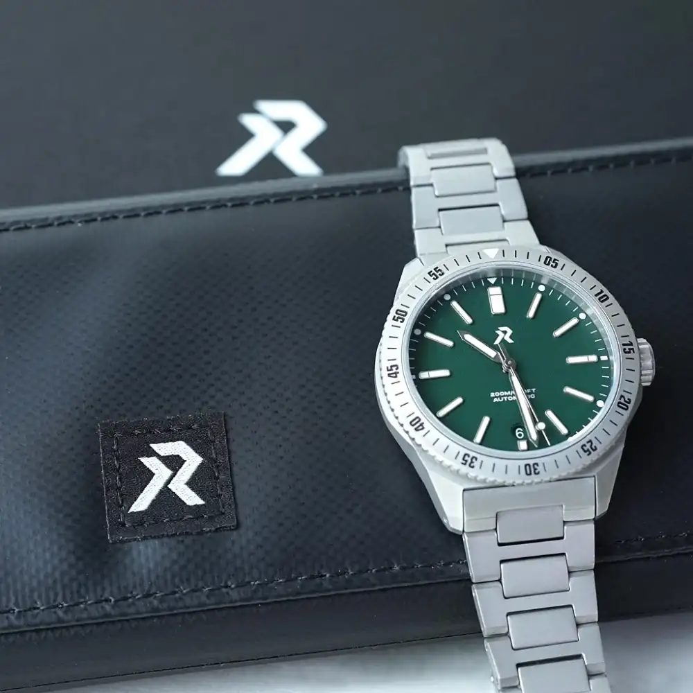

Presentación
Tras una cubierta de cartón blanco con el texto "#assembledforadventure" que no deja de ser toda una declaración de intenciones, encontramos en su interior en estuche de Tarpaulin, el nombre específico para este tipo de lona impermeable de PVC, cuidado que no estamos hablando de que sea hermético pero sí que está pensado para usarlo en condiciones digamos exigentes.
Una vez lo abrimos, nos aparece el reloj y junto a él un destornillador con la medida exacta para los tornillos de titanio del brazalete, así nos será mucho más fácil ajustarlos sin hacerles marcas. También nos incluyen en un bolsillo lateral una tarjeta de bienvenida, una pegatina y una gamuza para tener siempre limpio nuestro reloj.

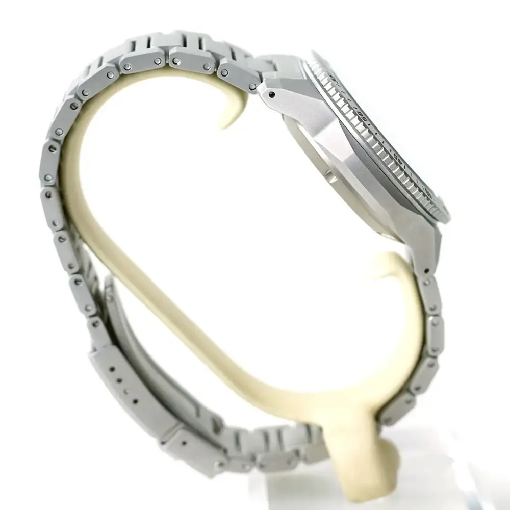

El reloj visto desde otro ángulo
Visto de perfil con la corona en primer plano
Ahora desde el lateral opuesto

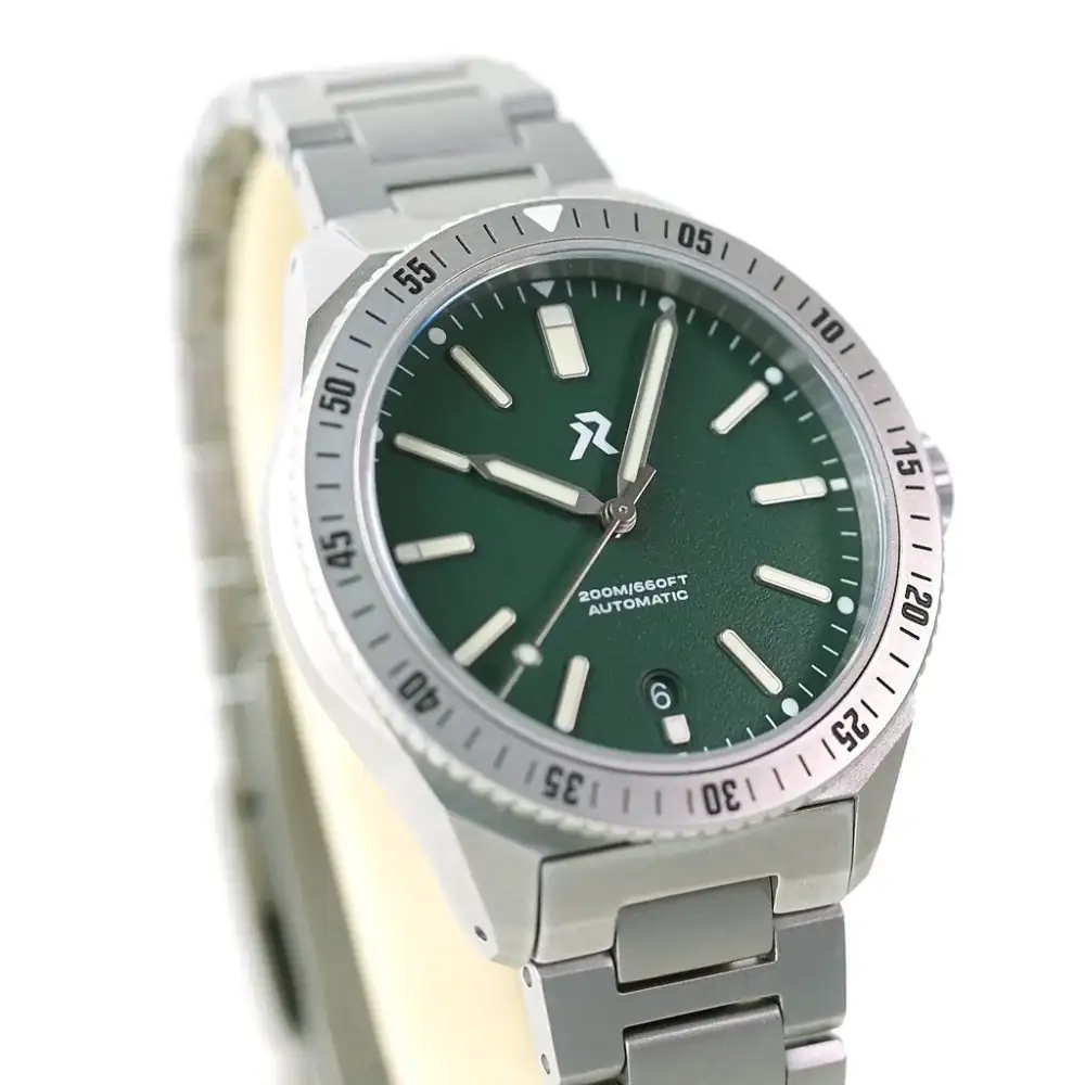

En esta imagen el reloj sobre el estuche
El grosor para ser un diver con NH35 está muy contenido

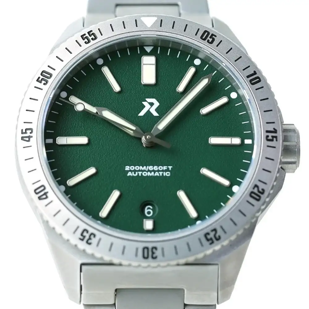

Y una última imagen del Endeavour, en esta ocasión algo más artística

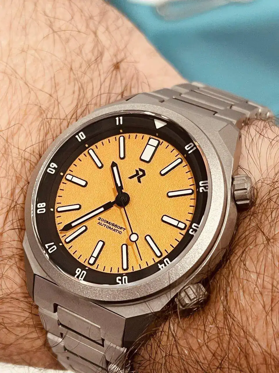

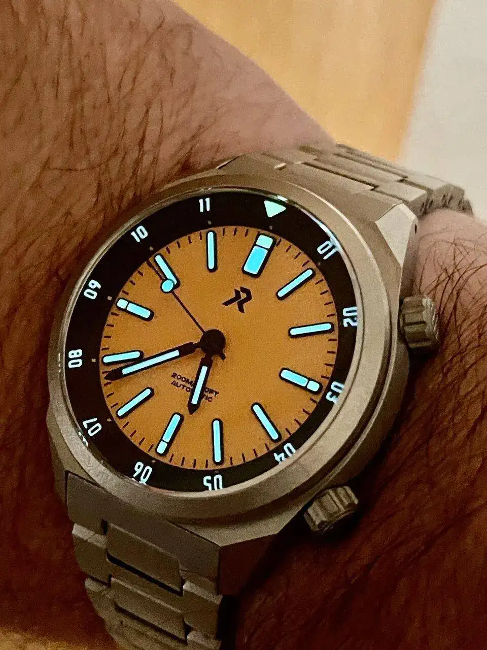

Pues aprovechando la resubida del hilo, pongo una par de fotos de mi Súper Compressor, que este verano he disfrutado a tope.
