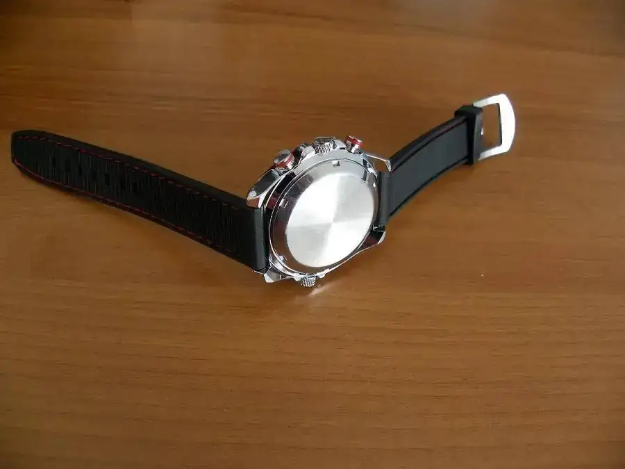

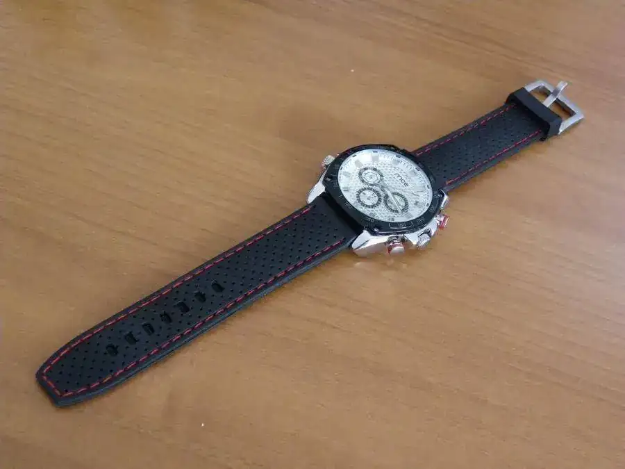

La correa es de silicona de 22 mm de ancho y 24 cm de larga, tiene la hebilla en acero inox, el material es de silicona con un tacto muy suave y tirando a blanda, se aprecian las marcas del molde en los laterales de la misma. Por lo demás la calidad de la misma es aceptable.

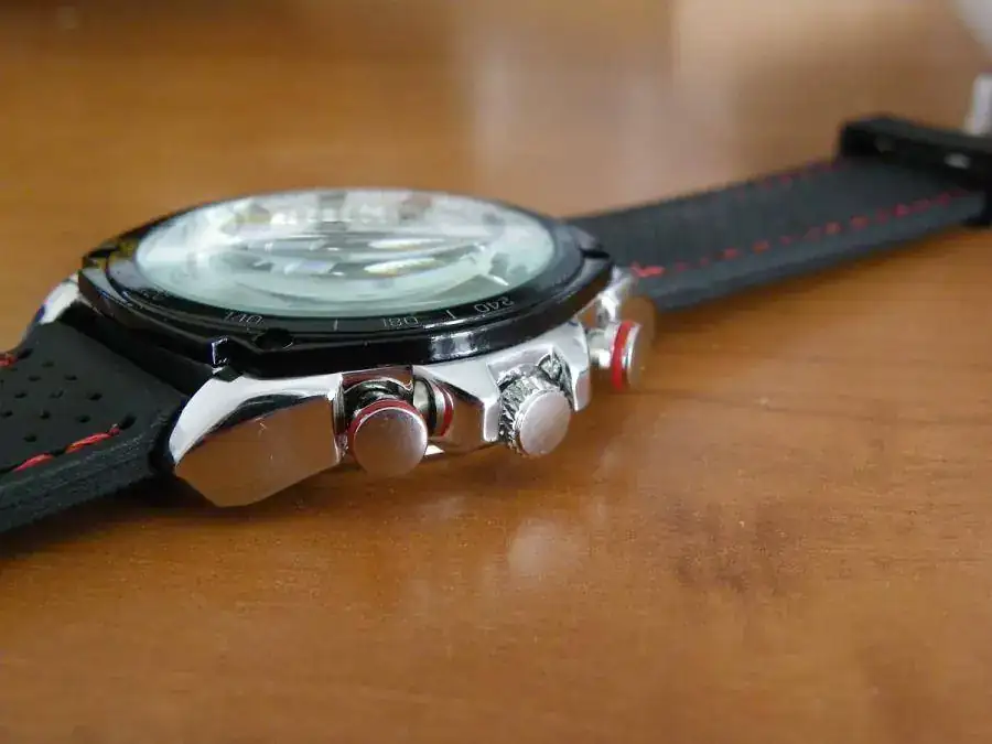

La caja es de 50 mm con un grosor de 15mm y el dial de 44 mm, tiene una corona falsa en el lado izquierdo :huh:,la corona tiene un buen tacto, introducida se puede utilizar para lacarga manual, no se aprecian defectos, el botón superior cambia el día del mes, y el inferior el día de la semana, ambos tienen un aro de silicona que esta firme al botón y mejora la vista de los mismos. El peso total del conjunto es de 104,5 gr.

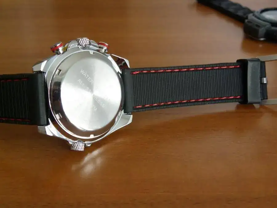

La tapa es de inox roscada, venia un poco floja, perfecta tras el apriete de rigor, según la inscripciónes WR 3AT, esto no esta probado, ni lo probare por el momento. :nea:

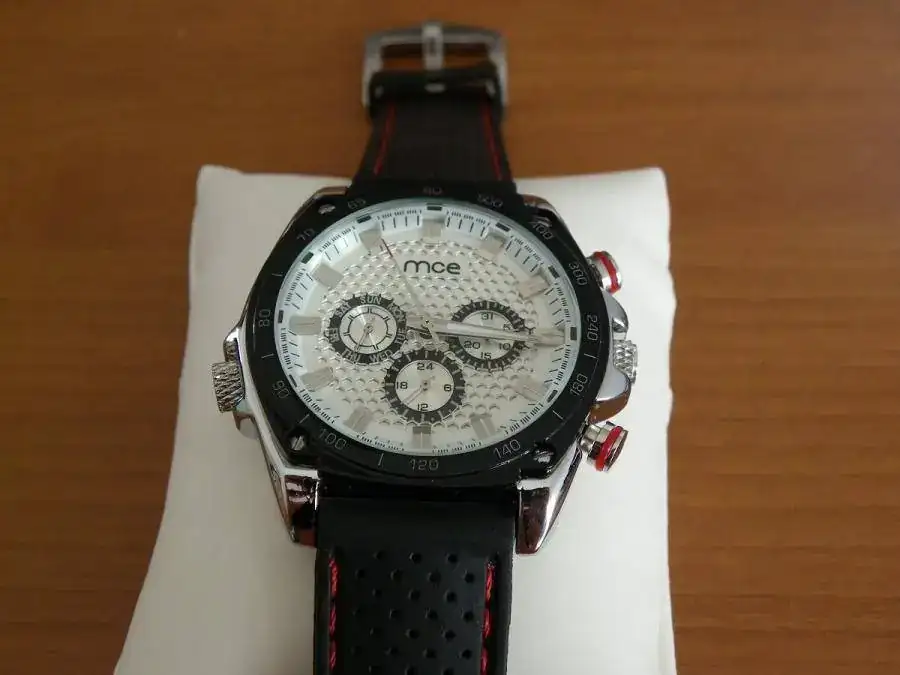

La esfera es la parte “negativa”los números de los sub diales están ligeramente desplazados respecto a la redonda, el punto de las 11 y las 3 se aprecias una manchas en el cromado ::grr::, a la espera de su apertura para la limpieza, las agujas esta bien terminadas, centradas y con un acabado en blanco,no es luminiscente. :(

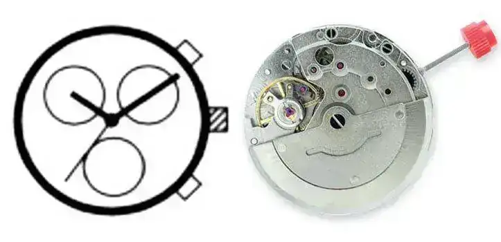

Ampliando la información anterior y tras ver las entrañas del reloj, tiene un movimiento chino DG3836 a 21,600 BPH, es un diseño basado en el Miyota 8200.
Foto de Internet.
