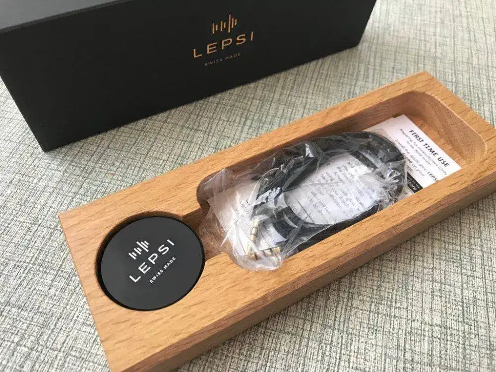

Hay muchos cronocomparadores en el mercado, la novedad de este Lepsi Watch Scope es que es un aparato de muy reducidas dimensiones porque los demás al ser aparatos dedicados suelen ser muy voluminosos. En uno normal tenemos el micro y el cerebro por así decirlo, que es dónde se procesan los datos y una pantalla donde se muestran. Con el Lepsi sólo tenemos el micrófono y para lo demás contaremos con nuestro smartphone o tablet.

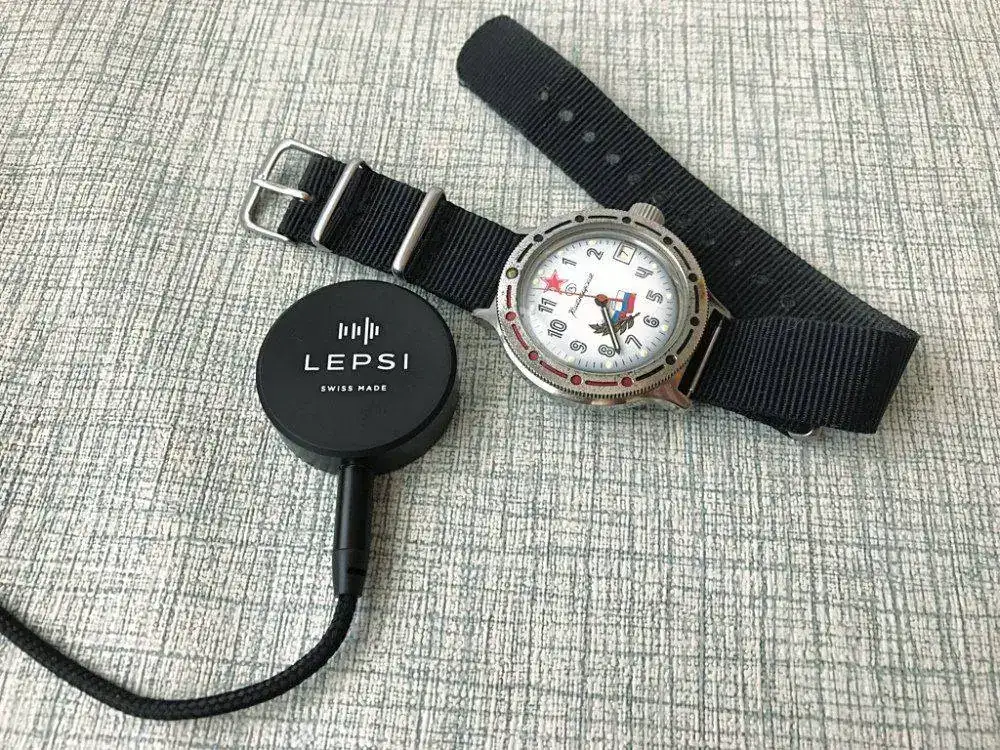

El tamaño es otro de los puntos fuertes, mide unos 36mm de diámetro, unos 12mm de grosor y tan sólo pesa 10gr. Al ser tan pequeño nos permite guardarlo en cualquier cajón, incluso tenerlo en la oficina y podremos llevarlo con nosotros cuando salgamos de viaje o vayamos a las quedadas de forma que podremos en un momento saber cómo anda cualquier reloj sin tener que estar en un lugar apropiado para ello.

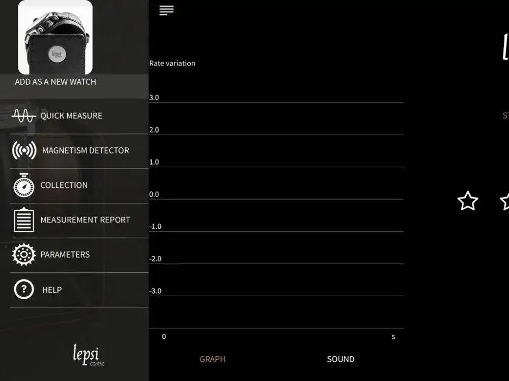

La app es muy sencilla y funcional, cómo podréis ver en el menú podremos hacer una medición de un reloj, comprobar si éste está magnetizado, llevar un registro de toda nuestra colección de relojes, ver los informes por cada reloj y ajustar las opciones.

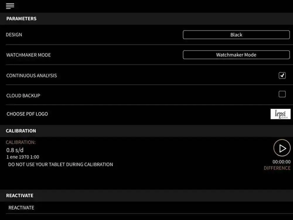

Vamos a la parte que más nos interesa, si queremos comprobar el desfase de uno de nuestros relojes es muy fácil, con sólo conectar el micro a la entrada de los auriculares (o con el adaptador lightning si sois de iPhone) y darle al play en la pantalla, el programa durante unos 15-20 segundos determinará la frecuencia de vuestro reloj y realizará las comprobaciones necesarias para empezar a mostrar la gráfica en la pantalla. Cuanto más rato lo dejéis más exacta será la gráfica que nos muestre. Hay un modo más completo, el Watchmaker que lo podréis activar en las opciones y así aparecen algún dato más cómo el beat error o la amplitud.

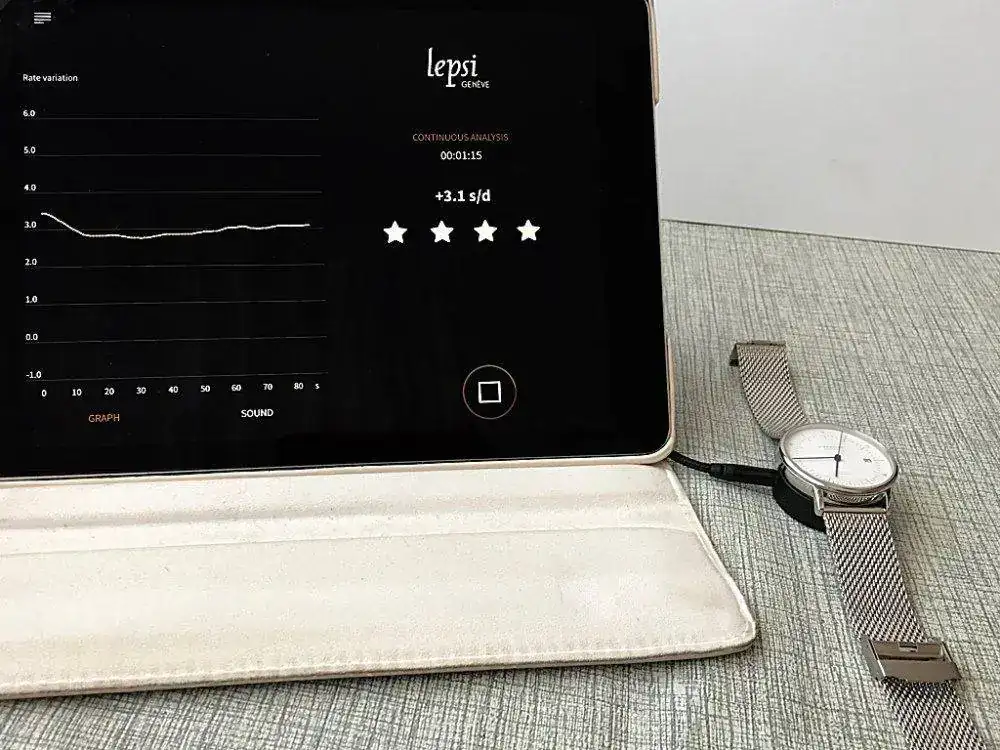

Aquí comprobando un reloj nuevo y en buenas condiciones

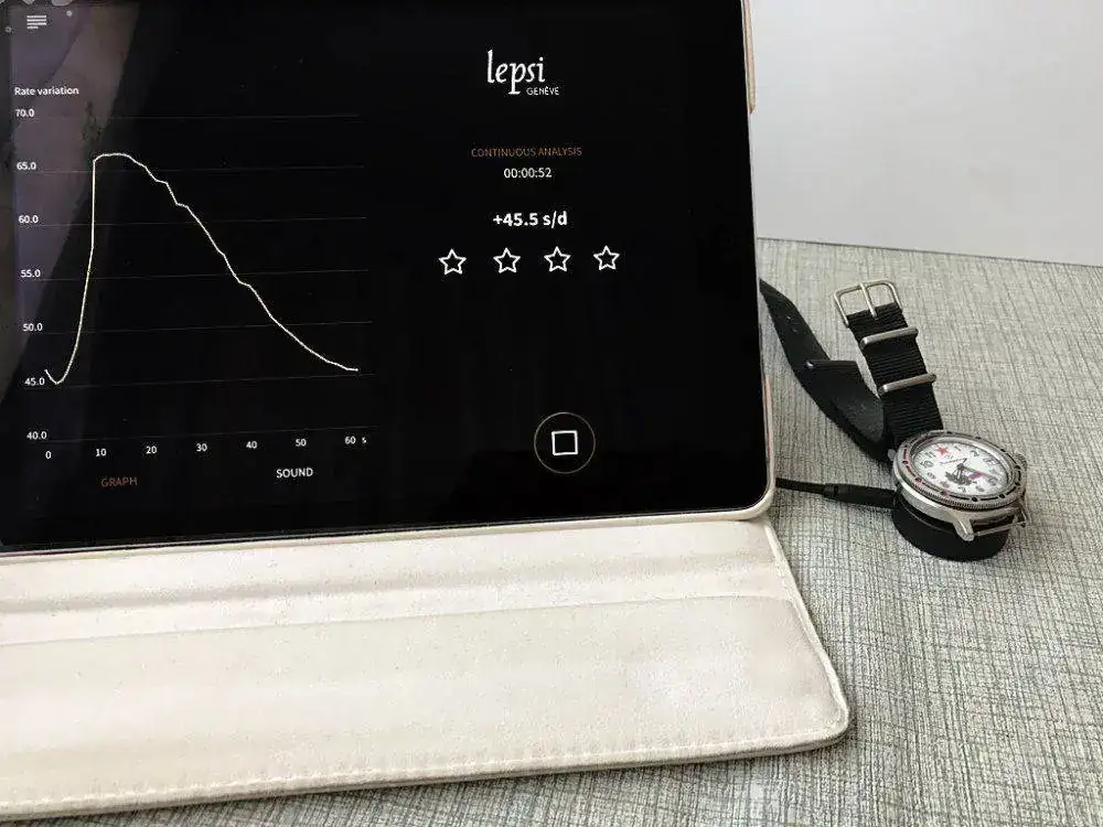

En esta otra medición vemos un rusito con unos cuantos años encima y que ya está pidiendo que lo vea un relojero, pues además del desfase que tiene es muy irregular.

Este gadget nos viene directamente de Suiza, incluso presume del Swiss Made, y esto se nota tanto en la caja de presentación donde la parte principal es de madera cómo en el cuidado del resto de la presentación, por ejemplo el cable del micro es trenzado. El aspecto negativo es que también se nota en el precio, pues es acorde con todo lo que nos llega de aquel país. De todos modos que no os desanime el precio pues un cronocomparador es casi imprescindible para un buen aficionado y si uno de gran tamaño no es una opción para vosotros, seguro que con el de Lepsi estaréis encantados cómo es mi caso. El precio es de 249 CHF (unos 219€) y podéis saber más de él en su web
