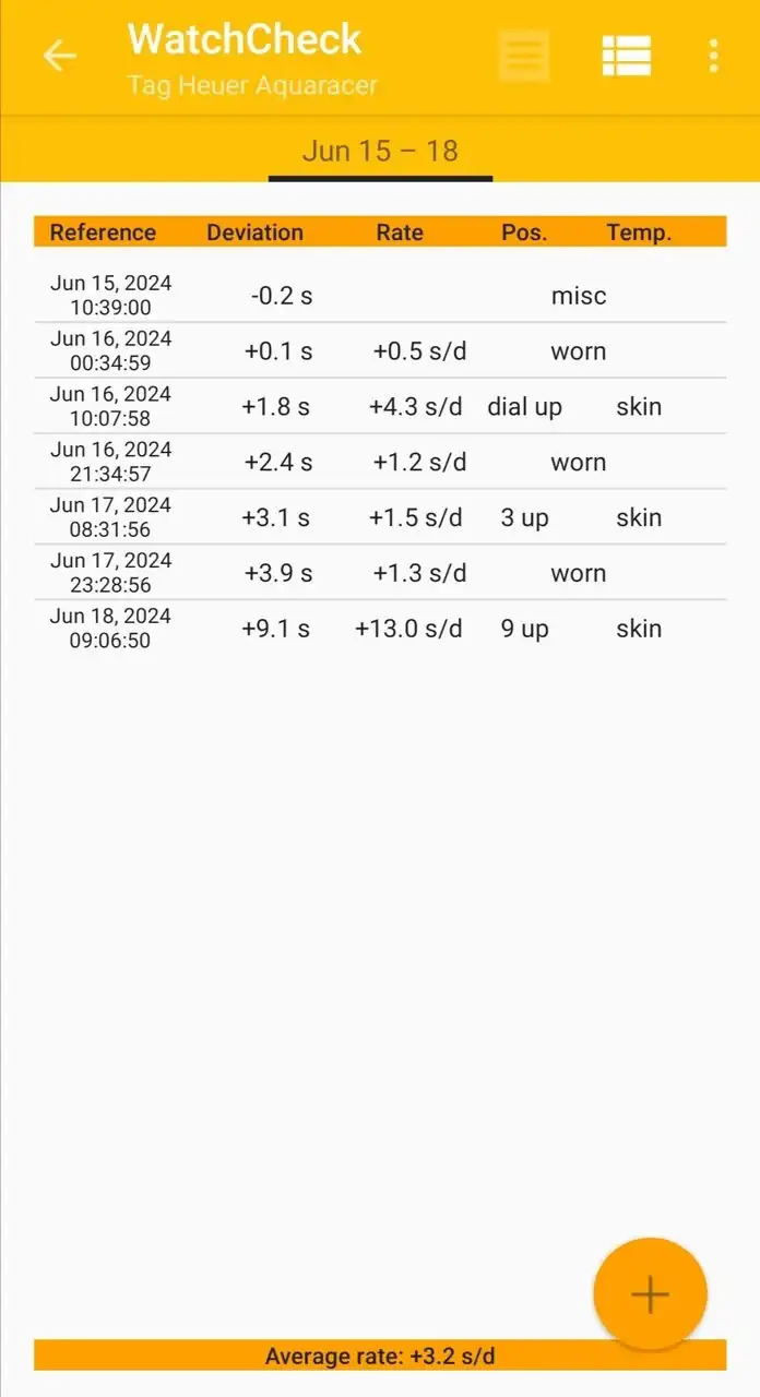

Como dicen los compañeros vespilla, alejandro64 y dukenukem (gran juego, por cierto), hay aplicaciones que hacen eso. Aquí una muestra de una de ellas (WatchCheck):
Reacciones: sakarino, Javirodv58 y dukenukem
