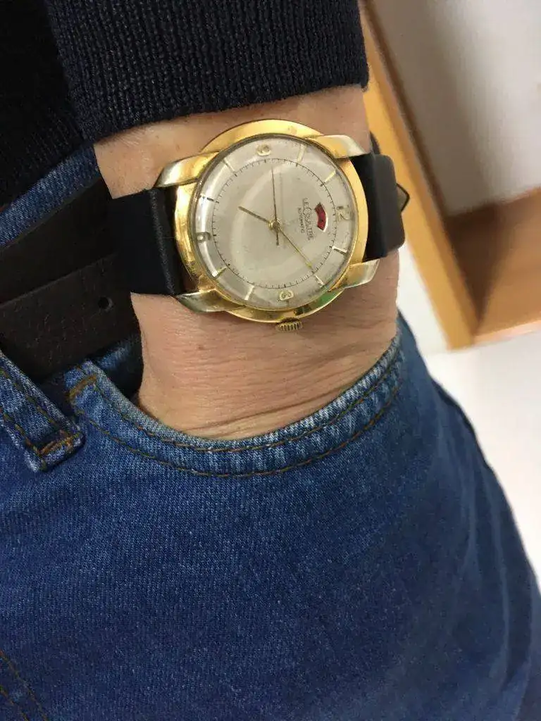

Cierto es que no son relojes atómicos, y que no son el colmo de la precisión, pero, influye que el reloj no esté en la muñeca ,pero con reserva de sobra y este con el nivel de carga en “números rojos” para que sufra más retraso? Cuando lo llevé una semana seguida retrasó unos 3-4 mtos. Y ahora acudo al cajón después de casi agotarse la reserva y se había retrasado 6 minutos,alternando cajón y muñeca desde el sábado por la mañana (3 días)
Influye en el retraso? Tengamos en cuenta que es un vintage de los años 40 y con movimiento automático de martillo(bumper)

Gracias [emoji120] [emoji4] por tu admiración. Llevo un día el emperador y otro el bumper, alterno, son la noche y el día.

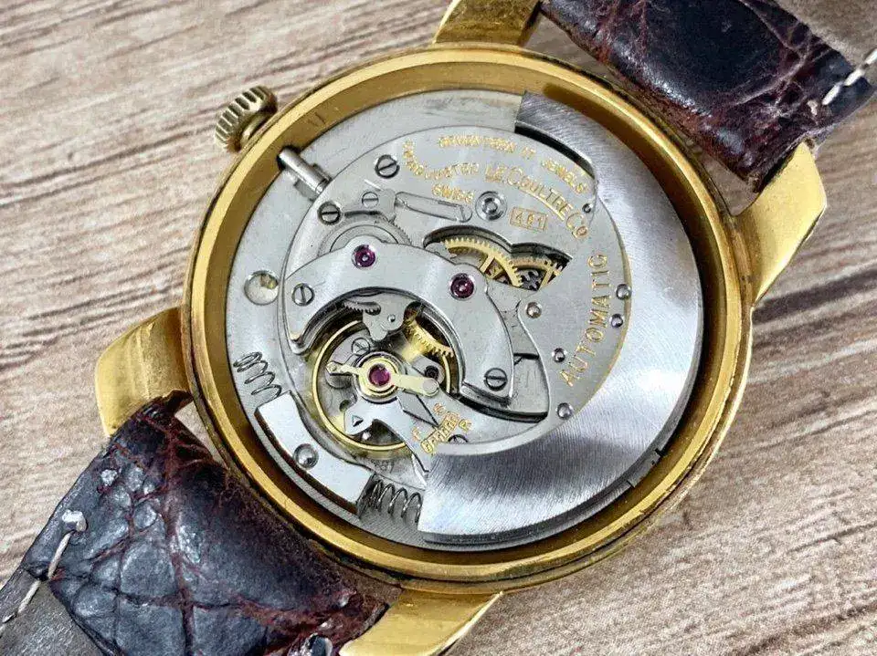

Ya casiná te respondió con bastante clareza y objetividad en mi opinión, solo agregar que una foto del calibre ayudaría a tener una idea mas clara de la real situación, por cierto muy lindo Le Coultre.
