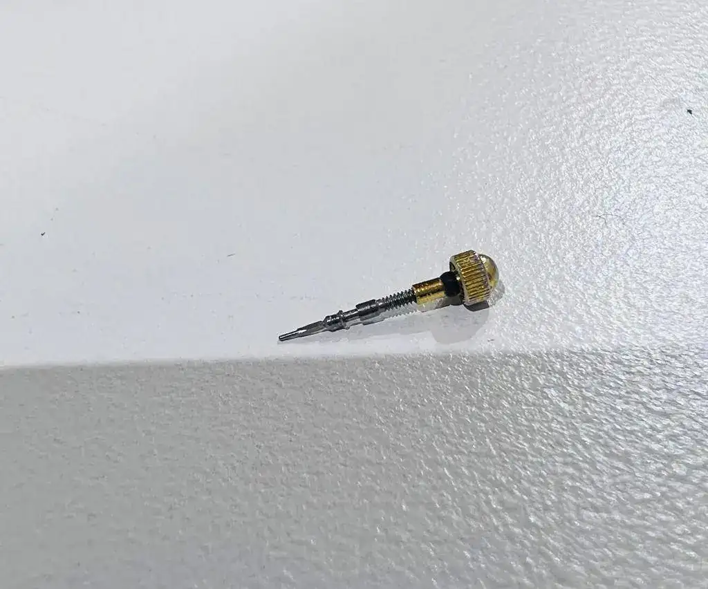

Buenas gente ,e cambiado un Mov 6L12 por el sustituto nuevo,un GL12 ahora necesito la corona original que lleva (no tengo una tan pequeña) y la verdad que lo e intentado con los alicates,pero nada alguna idea de como sacarla y no estropearla??? pongo fotos de la misma
Pd También una pregunta la tijas del Mov6L12 y el Gl12 no son las mismas???
Gracias de antemano

No entiendo tu problema pero si en el nuevo movimiento lleva ya una corona y tija yo no me comería la cabeza...
Si lleva una corona de plástico y quieres cambiarlas, prueba con dos alicates, uno sujetando corona y otro tija y a desenroscar, si no sale calienta con un mechero la corona para derretir el posible pegamento.
Otra opción es comprar una corona nueva, vale céntimos.
Eso te iba yo a decir. Calientala con un mechero
Gracias chicos por contestar.....la corona no la encuentro a ese modelo o más similar posible al final e podido retirarla calentado......al pedir el mov nuevo venia la tija, pero no la corona solo una tija demo +mas corona de plástica y una tija nueva.....
