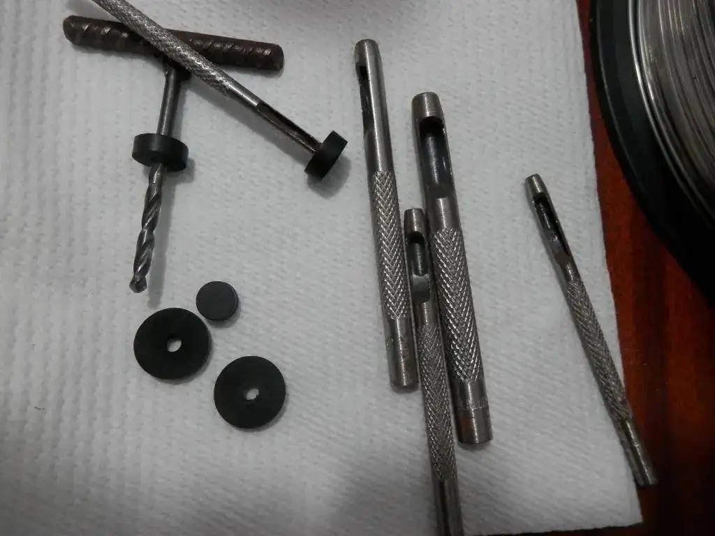

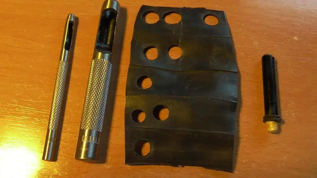

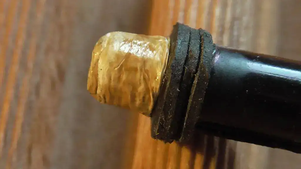

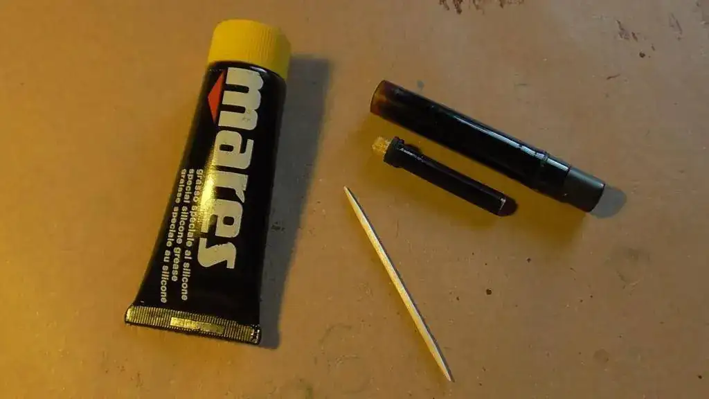

Hola a mi los corchos como sellos, siempre se me han dado mal, no se muy bien si por la mala calidad del corcho actual o bien mi falta de pericia.
Mi sistema de elaboración de sellos artesanal es utilizando discos de goma (de cámara de bicicleta), cortados con sacabocados, corto una medida mas que el diámetro interior del cuerpo, junto 3 o cuatro discos que luego unto con grasa de silicona, me funciona y es completamente estanco.
Exteriormente no se parece que son discos de goma, y creo que es mas duradero que el corcho original.
Aquí unas fotos que saque hace tiempo, que creo que pueden servir:
imperial 1943 001.webpimperial 1943 003.webpimperial 1943 006.webpimperial 1943 007.webp

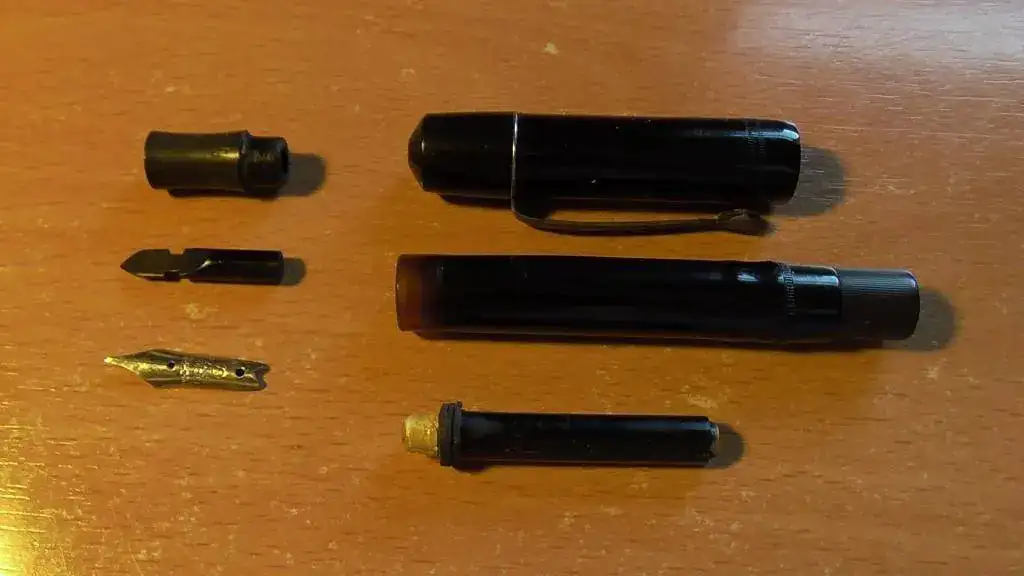

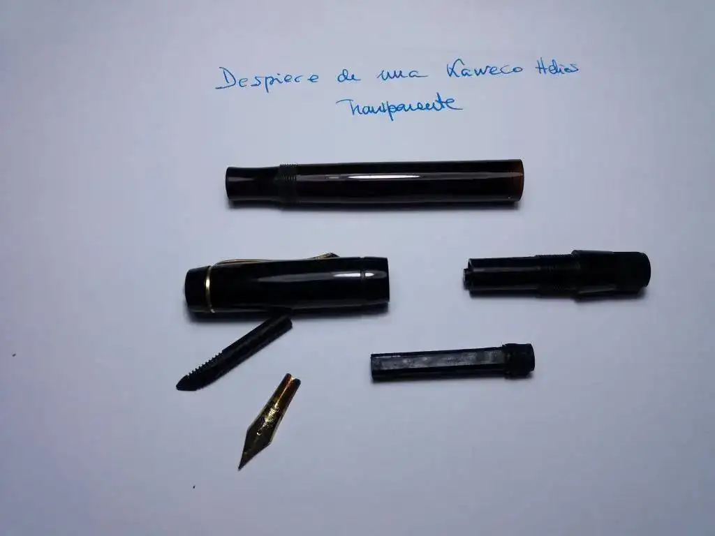

Lo del arreglo de la pluma, eso ya es otra cosa. Un desastre. Logre desmontar las piezas, no sin dificultad. Pero montándolas rompí una de las piezas del embolo. Pese a todo, y siguiendo el magnifico tutorial, he intentado hacer un corcho, pero ciertamente es necesario que la materia prima sea de primera calidad, en caso contrario se rompe.

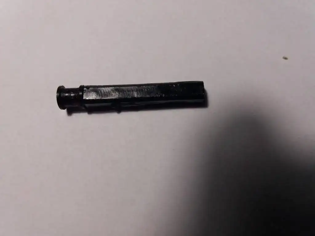

Por otro lado, no logro separar la pieza donde va el corcho del esparrago del embolo, no se si va a rosca o a presión. Si no se separa no se puede meter el corcho.
En fin, un desastre, tengo la moral por los sueloskaweco transparent desmontado.webp
Las cosas parecen fáciles, pero en absoluto lo son
Un abrazo a todos

Aqui tenéis la pieza que no puedo separar. en este estado no se puede meter el corcho20180301_003253.webp
