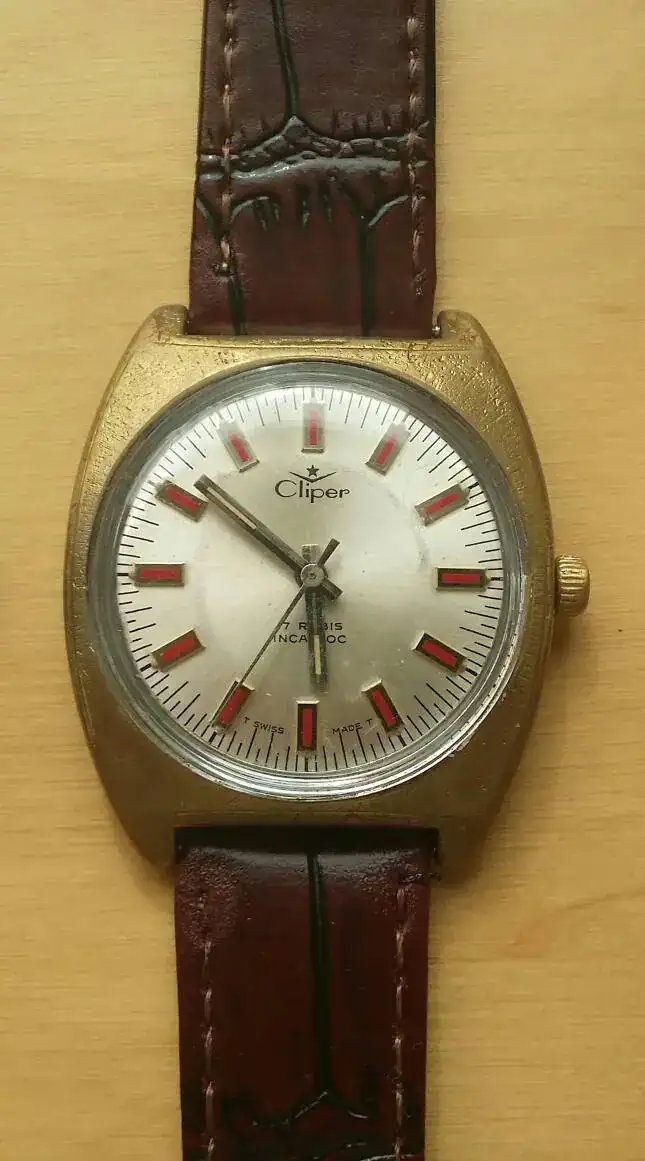

Yo creo que se puede cromar, quitando antes el cromado original. No he llevado ninguno a hacerlo, por lo que tampoco te puedo recomendar ningún sitio.
Yo he quitado el cromado de una caja y la he dejado tipo "bronce". Simplemente lijando. Es un apaño, pero está mucho mejor que estaba.

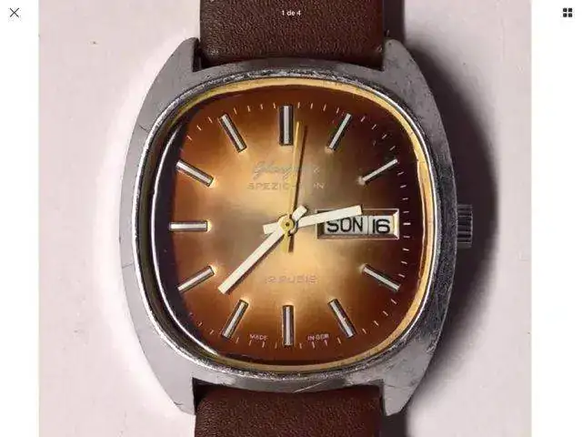

Ok, desde aquí si puedo subir fotos .
Es un reloj con un humilde calibre ,,para la época , pero que por motivos diversos llevaba tiempo buscando , con ese dial sobre todo y forma de caja.
Es un GuB.
Muy bonito y con un dial en excelente forma.
La caja es cromada y seguro que va a quedar muy bien.
Es un GuB.
Anda, un antepasado humilde de tu azulito :clap: La esfera es preciosa y seguro que entre todos los compis encuentras la mejor manera de 'aguapar' la caja. Casiná andaba un poco desconectado en la sierra, pero mañana o pasado andará por aquí seguramente. Si no ve el hilo, escríbele un mp para que te cuente.
Estoy convencida de que vas a dejarlo niquelao, o zincao o rodiao o lo que sea, pero estupendo :Cheers:
Bonito reloj Jesús, la caja y la esfera muy setenteros, y claro que se puede restaurar y dejarlo en buen aspecto ademas la pieza creo lo merece, si lo terminas ya nos pondrás el resultado
