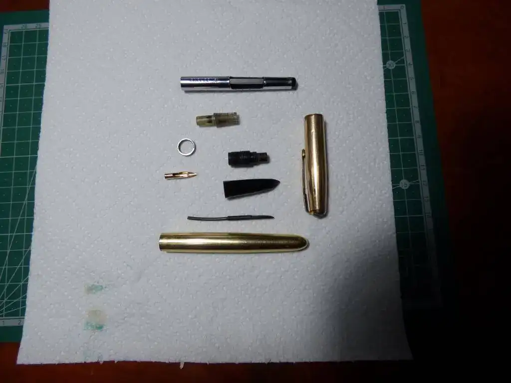

Esta mañana me he liando al manta a la cabeza y me he puesto a “restaurar” un par de Parker 51 aerométricas que tengo y que me parecía que no cargaban bien. Antes de nada, y en previsión de evitar en lo posible los errores de un patoso, he leído todo lo que he podido, fundamentalmente en el foro y de gran provecho e ilustración las colaboraciones de “El Pajarete Orquidiado”. Se trataba de entender cómo funcionaban, que elementos eran los más delicados y me podían dar más problemas. De paso me han servido para poder datar las plumas. Después he puesto manos a la obra.
Tras dejarlas más de un día en agua con un poco de Fairi, he logrado separar sus distintos elementos, con ciertas dificultadas, pero no excesivas. Los problemas han venido al comprobar su estado. Los sacos estaban pasados y perforados por varios puntos, de modo que cuando se hacia la maniobra de carga la tinta que entraba era poca y se salida de los mismos. En segundo lugar he observado que no tenían el tubito de respiración, por el contrario sí que mostraban restos de los mismos y obturaban el orificio donde estos vienen encajados.
Tras observar lo diminuto que son estos orificios y la resistencia que ofrecían a ser limpiados de dichos resto pensé que aquí se había acabado el ejercicio, que tendría que mandar las plumas a Julia Gusano o algún otro técnico. Afortunadamente entre los textos leídos estaba uno que hacía referencia a este problema, así que he optado por intentarlo. He comprado las brocas apropiadas y un pequeño taladro y, siguiendo los pasos que recomienda Pedro y cargado de paciencia, he logrado dejar limpios los orificios de los dos alimentadores. El tubo es más complicado, pues aunque he preguntado en diferentes sitios no he dado con nada que puede cumplir esta función. Así que aquí me tenéis, satisfecho porque he avanzado mucho para los miedos que suelo tener en estos temas, pero sin poder acabar la restauración.

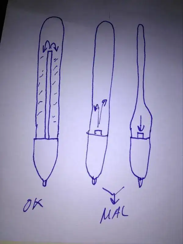

Esos tubitos permiten que cargue tinta como para parar un carro, porque entra a través de ellos, y claro, cuanto más largos, más tinta carga. No sé si me explico: al apretar el saco, la tinta sube por ese tubito, y carga tinta hasta que esta llega al nivel del tubo. Si no lo pones, no carga apenas tinta, como sucede con los convertidores aerométricos normales.
A ver si con este mal dibujo te haces una idea:
Como ves, a la izquierda, la tinta entra por ese tubito, y si presionas el saco, no sale, se queda por debajo del nivel de entrada. Sin embargo, a la derecha, la tinta entra directamente del alimentador, y si presionas para cargar más tinta, vuelve a salir por el mismo sitio...
En fin, si no te queda claro, busco algo por ahí...
Edito, y en las aerométricas aún puedes llenar más tinta, pero en las vacumatic, sin ese tubito no cargarían apenas nada.

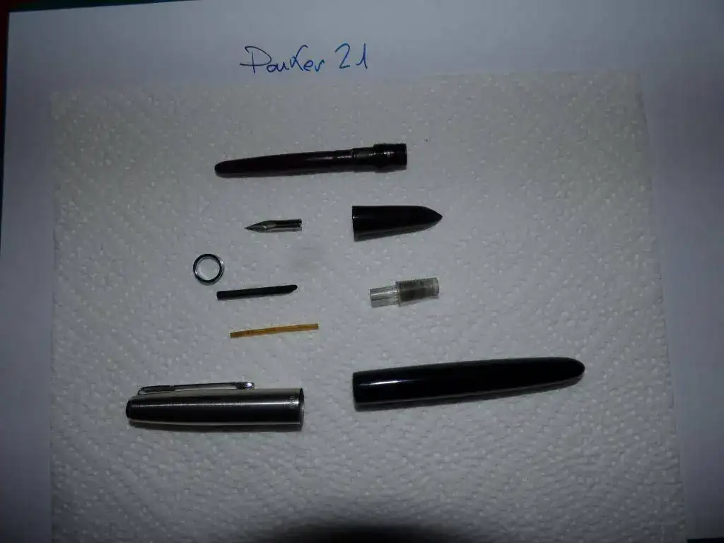

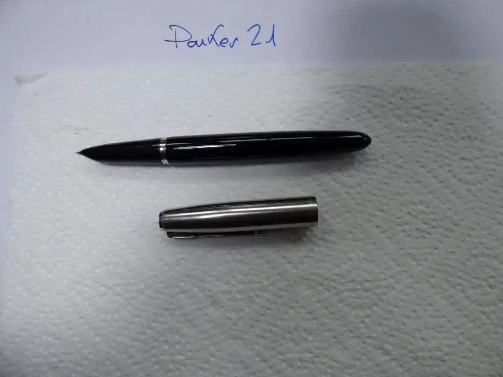

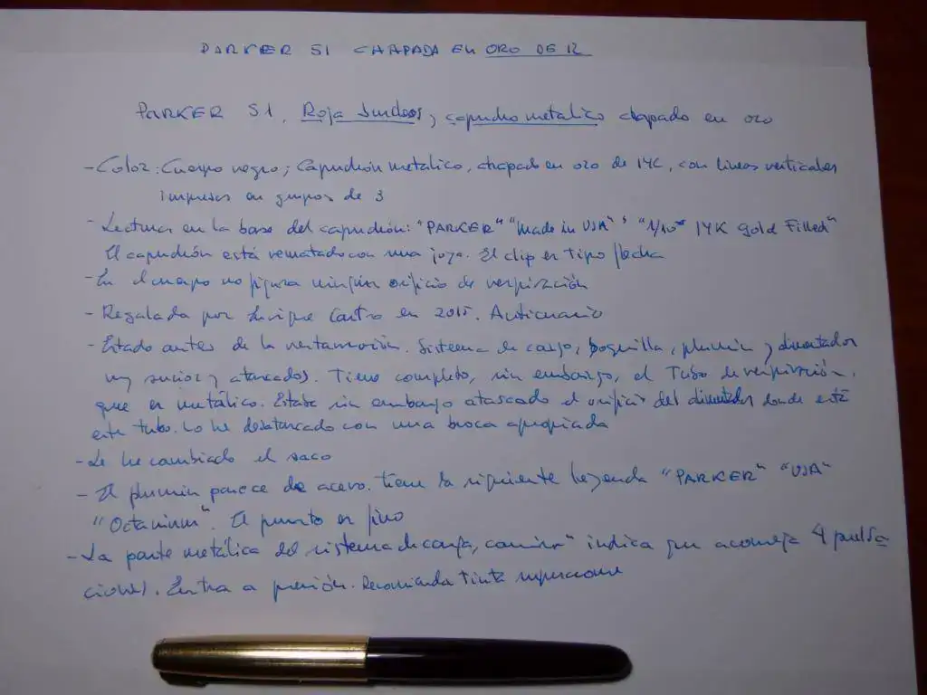

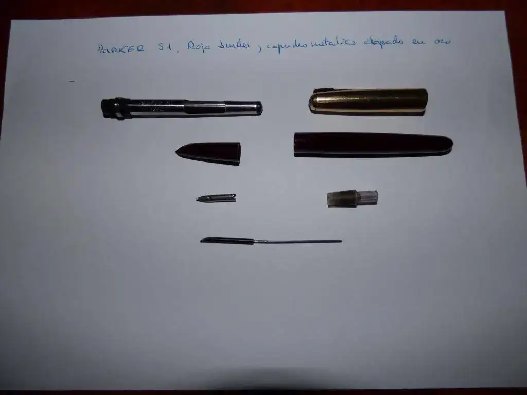

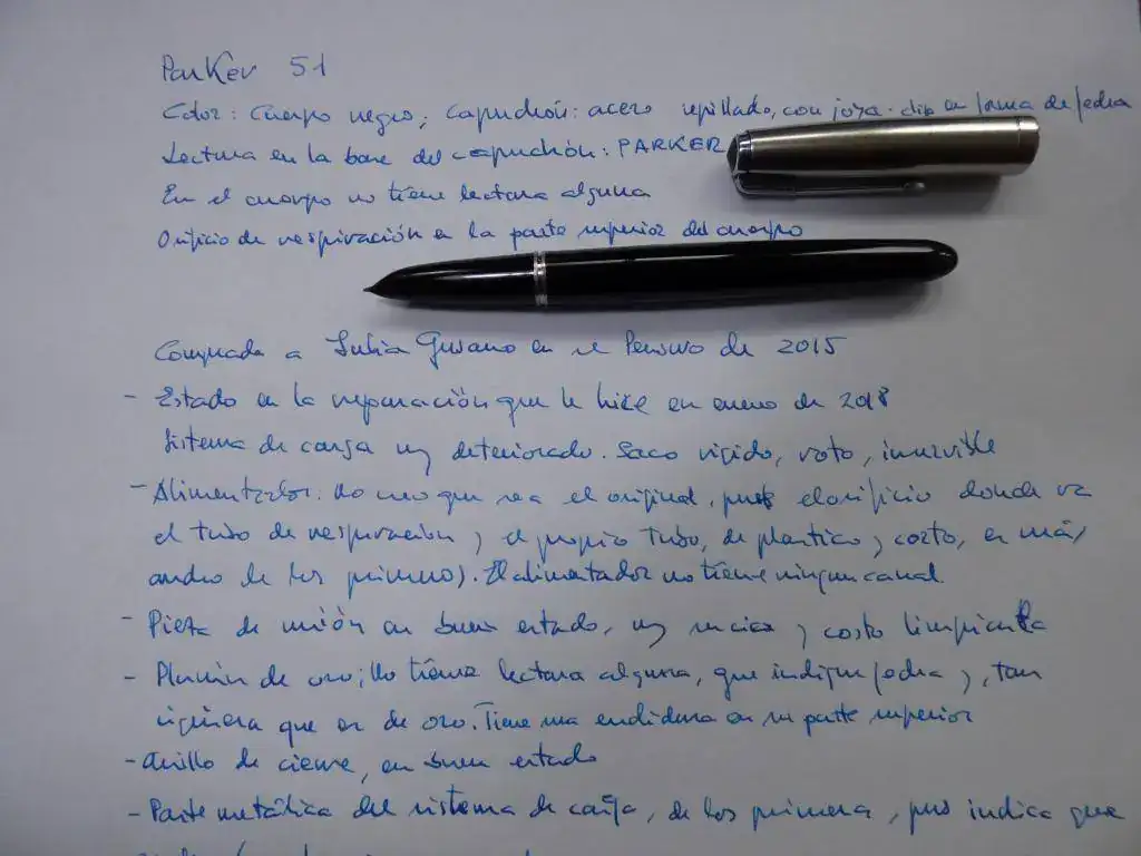

He limpiado y restaurado las que tenía, 3 51 y una 21. La verdad es que poco podían cargar pues estaban muy sucias y con los sacos rotos y rígidos. Las he desmontado, las he límpido y sustituido el saco. He podido descifran las leyendas que tenían distintas partes y he disfrutado con este ejercicio.
He comprobado que, como dice Pedro, Pajarete Orquidiado, hay muchas diferencias entre sus elementos, diferencias en las fechas y códigos que aparecen, en los alimentadores, en los tubos de respiración, en los sistemas de fijación de la camisa a la boquilla, etc.
Voy a intentar enviaros unas fotografías.
Me interesaria saber donde puedo encontrar un tubo de respiración metálico.
Gracias de nuevoP1030418.webpP1030447.webpP1030436.webpP1030458.webpP1030448.webpP1030422.webpP1030432.webp
Ver el archivos adjunto 528613
